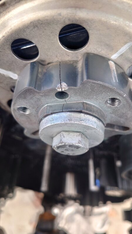

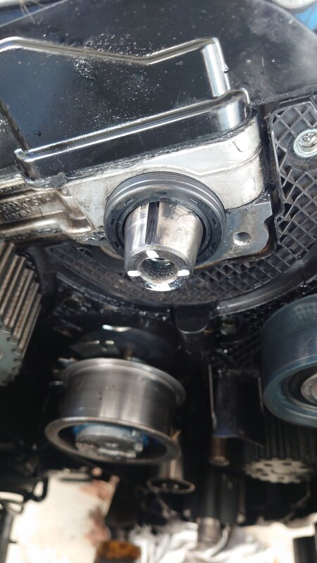

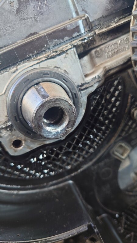

  1. bjr Pour Info: les 2 moyeux de AAC sont bien clavettées. Cf Photos Du coup aucune précision à prendre pour démontage des moyeux AAC avec outil T10052 (en plus des piges classic sur distribution) Warning sur outil serrage/desserrage moyeu car il m'a fendu mon moyeu en forçant au remontage https://www.mecano-centrale.fr/contents/fr/p56984_Coffret-calage-VAG-16-20-l-CR-TDI.html => joint SPI changé sans problème particulier merci pour aide Confirmation N° pièces pour moteur 2.0 TDI 16v type BRE cote Echappement AAC 03G109102C sur moyeu 03G109240 cote Admission AAC 03G109101A sur moyeu 03G109236
  2. Pardon 1- cote AAC échappement pièce 03G109102c (Non clavette)
  3. Merci pour l'info Mais si bien compris le schéma 1- cote AAC échappement pièce 03G109102B (Non clavette) 2- cote AAC admission pièce 03G109101A (clavette) Pourquoi les ingénieurs Audi inventent des trucs pareil car on fait comment pour bloquer les 2 ACC sans perdre la synchro . Je trouve aucune méthode/technique De l'aide svp

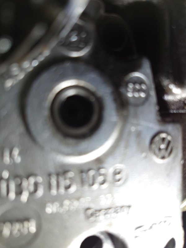

  4. Bonjour . J 'ai le joint SPI des arbres à cames qui pisse l'huile sur mon AUDI A4 B7 2.0 TDI 16V Moteur BRE. => je cherche à savoir sur les 2 Aac sont clavettés ou pas car j'ai un doute? Si pas clavetté alors j'arrive pas à comprendre comment on fait pour bloquer les arbres pour changer les joint sans perdre la synchro je n'arrive pas à trouver une méthode ou Outil spécifique Audi pour y arriver. Idem dans la RT, il parle juste de outils T10052 pour l'extraction du moyeu de poulie si quelqu'un peut me donner l'info sur ce sujet je suis preneur car j'ose pas démonter sans savoir ou mettre les pieds merci par avance
