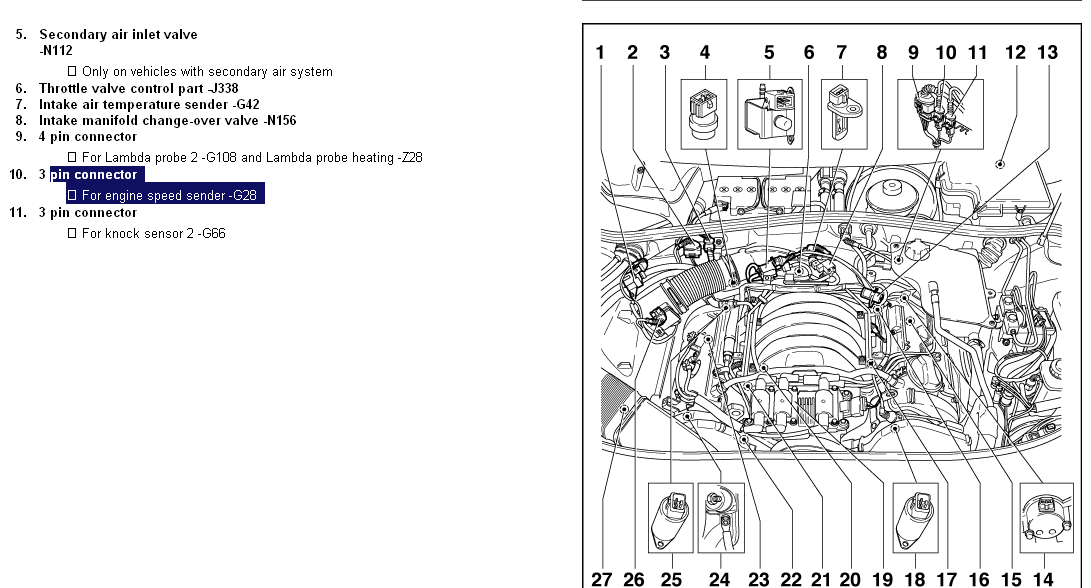

  12. Salut, en cherchant j'ai trouvé ça. Si tu trouve le connecteur tu suis le fil il devrait te mener au capteur.

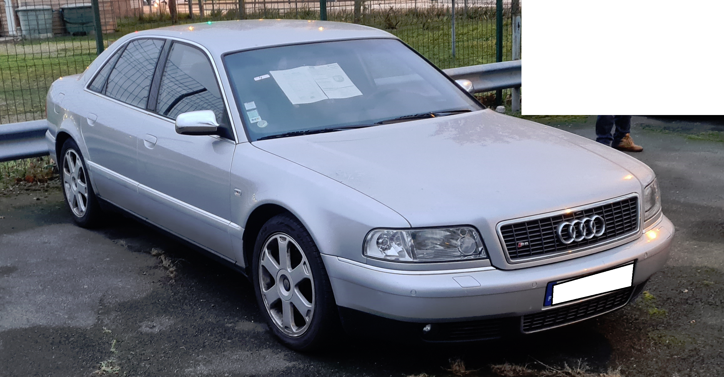

  15. Bonjour, heureux propriétaire d'une a4 b5 en 2.5 tdi 150 depuis mars 2020 qui accuse aujourd'hui près de 420 000 km, je cherchais sans grand empressement depuis un moment une voiture moins kilométrée pour les weekend/ vacance et plus présentable. Adorant l’esthétique de la b5 je regardait en direction des A8 D2 mais finalement se sera une S8. Je suppose que la différence de consommation sera négligeable dans le coût de fonctionnement global et j'ai espoir qu'elle conserve mieux sa côte surtout que je pense la garder de nombreuse années (je suis du genre à m'attacher). Me voila donc l'heureux propriétaire d'une S8 de 2001 en boite manuelle qui affiche 52 000 km au compteur. Achetée aux enchères après être tombé totalement par hasard sur l'annonce j'ai foncé à cause de la boite manuelle. Mieux vaux tard que jamais, je m'excuse pour tout les fantômes qui hantent je l'espère encore cette partie du forum. Niveau historique je suis le 3éme propriétaire. Le précédent était un vieux monsieur collectionneur de voiture qui l'a acheté et 2003 avec 7500 Km et je n'ai que très peu de traces de ce qui a été fait dessus. J'ai trouvé quelques facture de vidange et surtout des batteries tellement elle roulait peu souvent. Je pense que la distribution est d'origine et ce sera le premier point que je vais attaquer en même temps que vidange et tous les filtres. J'ai elsawin et j'ai déjà fait l'opération sur le v6 2.5 tdi à la vu de la procédure cela ne m'a pas l'air beaucoup plus compliqué. Je suis preneur de conseils c'est ma première essence et j'ai changé mes première bougies il y a tout juste deux semaines sur la voiture d'un ami. En parlant de bougie quel est l'interval de changement sur ce moteur ? Idem pour la vidange ainsi que la norme de l'huile recommandé ? Voila une photo de la belle en attendant d'aller la récupérer.
