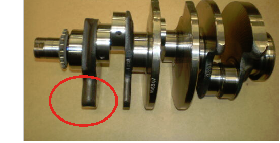

Comment resynchroniser les Pistons et les Soupapes ?
pal2106 a répondu à un(e) sujet de cedricmo dans A6 C5 / allroad C5 - (1997 à 2005)
Salut, pour trouver le trou sache que celui ci est sur une partie du vilebrequin qui passe proche de la paroi. La masse entouré en rouge ci dessous Ton outil de pigeage n'est pas long normalement. Tourne le vilebrequin jusqu’à avoir cette masse en face du trou de pigeage ce qui semble corresponde a la rainure de clavette vers le haut. Ensuite fait des aller retour tu peux tourner le moteur à l'envers vu que les arbres à came ne sont pas entraînés jusqu’à ce que tu tombe sur ce trou. Tu peux le sentir avec le doigt mais fait TRÈS attention a ce que le moteur ne tourne pas en même temps tu pourrais perdre une phalange. Une fois la pige en place le vilebrequin ne peux plus bouger du tout. -

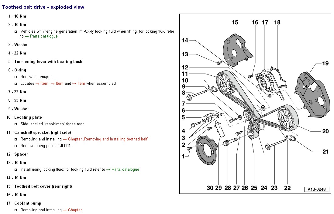

Salut, si tu donne le code de ton moteur je pourrais t'extraire la procédure depuis elsawin. voici une vue éclatée pour moteur AJG avec couple de serrage
