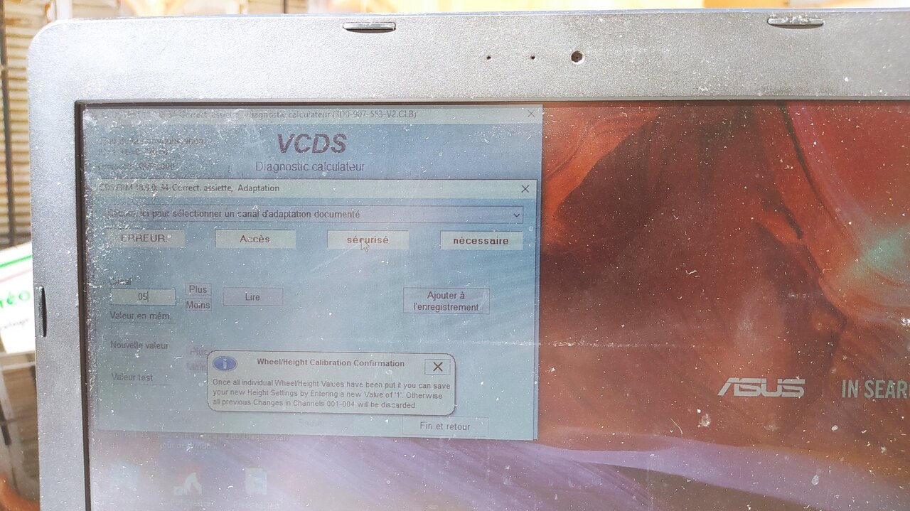

  1. Bonjour, Un ami a fait changé son amortisseur avant gauche sur sa Phaeton, et m'a demandé de les calibrer avec mon VCDS. La procédure est ici : https://www.vag-coding.fr/vw/phaeton-3d/phaeton-3d-calibration-suspension-pilotee/ Tout se passe bien pour le premier amortisseur, l'avant gauche, justement celui qu'il a fait changer, mais pour les 3 autres VCDS me dit "ERREUR accès sécurisé nécessaire." pourtant le code est bien entré, puisque ça marche pour le premier ... J'ai essayé de sortir, puis d'entrer de nouveau directement en commençant par le 2, et le message d'erreur est le même. Et j'ai le même message d'erreur sur le canal 5, celui censé permettre de valider ... Quelqu'un aurait-il ou elle une idée ? Merci par avance.
  2. Bonjour, Tout ce qui ne fonctionne pas dans ce que vous expliquez est contrôlé par le boîtier confort. Vous pouvez regarder ce post, si ça peut aider : Le mien avait pris l'eau, et j'avais les même symptômes. Il se trouve sous le tapis/mousse sous les pieds du conducteur, il faut démonter le siège conducteur. Bonne journée
