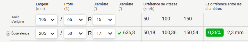

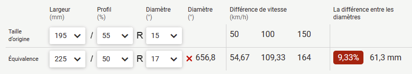

pal2106 a répondu à un(e) sujet de Dnij dans A4 B5 - (1995 à 2001)
Salut, il me semble qu'en 17 pouce la taille plus approprié est 225/45/17 ou 205/50/17 avec cette monte tes roues sont bien plus grande en diamètre. + A minima prends bien en compte que ton compteur triche désormais. -
