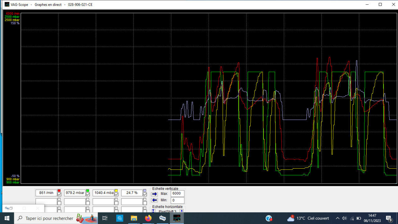

  1. bonjours depuis plusieurs moi j ai une perte de puissance sur mon Audi A4 B5 1996 comme si le turbo ne s enclenché plus et parfoit il s enclanche et ce coupe dans la seconde qui suit ce qui donne de gros a coup j ai aussi pu remarqué que parfoit de 1000 a 3200 T/min la voiture na vraiment aucune force genre une cote en 3eme je la monte pas obligé de retrogradé et parfois jusqu en premiere suivant la cote mai pas tout le temps arrivé a 3200 tours la elle donne un gros a coup et le turbo a l air de s enclanché mai pour une demi seconde seulement puis la c est parti pour des a coup plutot brusque puis generalement depassé les 4000 tours fini plus d a coup et meme cette grosse perte de puissance semble disparaitre jusqu au prochain demarrage de la voiture aujourd huit j ai mis un produit de decalaminage turbo facom dans le reservoir qui semble en parti avoir corrigé le probleme mai par moment cette perte de puissance ainsi que les a coup revienne j ai enregistré un graph avec vag.com que je vous met en pieces jointe et le code defaut retrouvé 0575 pression de la tubulure d admission 17-00 difference de regulation merci d avance en rouge : regime moteur en vert : la pression demandé par le calculateur en jaune : la pression mesuré dans l admission d air en mauve : l activité de la vanne N75
