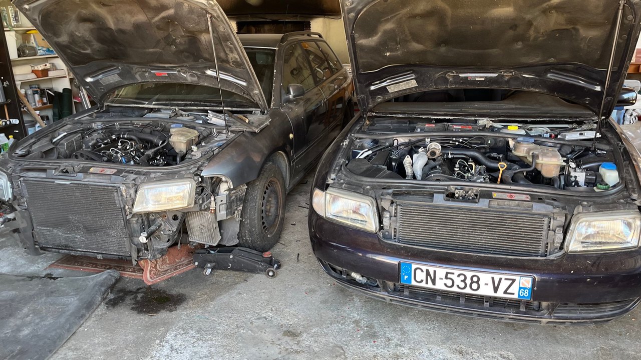

  5. Bienvenue dans le club très privé des détenteurs de B5 phase 1. Si t'as un peu suivi mon post "a l'aide!!!!", t'as compris que j'en ai 2 mais qu'aucune ne roule actuellement Par contre, je pense que je pourrais remonter un AFN les yeux fermés donc si tu as des questions sur la dépose/repose, n'hésite pas Vu l'état des durites, je te conseille de jeter un coup d'oeil à ta pompe à eau... ça peut toujours être utile
  6. Que non Guizounet ! L'ancien moteur est tout dépioté car il m'a servi de pièces de rechange pour ce qui était moins bien sur le nouveau (surtout la pompe à eau). Le nouveau moteur est tout de même plus récent et plus "frais" donc je vais conserver celui là. Désormais toutes mes espérances reposent sur un calage minutieux de la distribution et de la PI. Je pense qu'il n'y a pas de pb mécanique mais seulement une mauvaise synchro et une mauvaise purge du circuit de GO. Je m'y remets lorsque les températures seront plus clémentes.... Affaire à suivre
  7. Salut tout le monde, Le nouveau moteur n'était pas si neuf que ça car la pompe à eau était complètement détruite. Comme j'avais l'ancien moteur, j'ai pu tout remettre en état lors du swap. Après le swap, le moteur démarre au quart de tour mais après qq minutes, fumée blanche/bleue excessive . Je me suis dit qu'au point au j'en étais, je pouvais me permettre de refaire le joint de culasse sur le nouveau moteur. Et depuis !!! Retour à la case départ : démarrage super difficile et fumée excessive. Je suis revenu dans la même situation qu'avec la première A4. Voilà pour les nouvelles.......

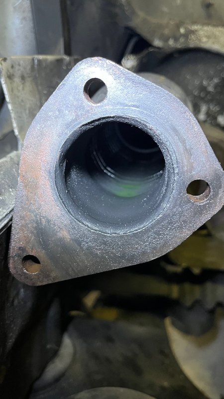

  12. Mieux que ça, du liquide de refroidissement En fait j’ai un joint de culasse depuis le début…
  13. Et maintenant je sais le pourquoi de tous mes déboires exprimés sur ce fil : vous allez comprendre grâce à une seule photo :

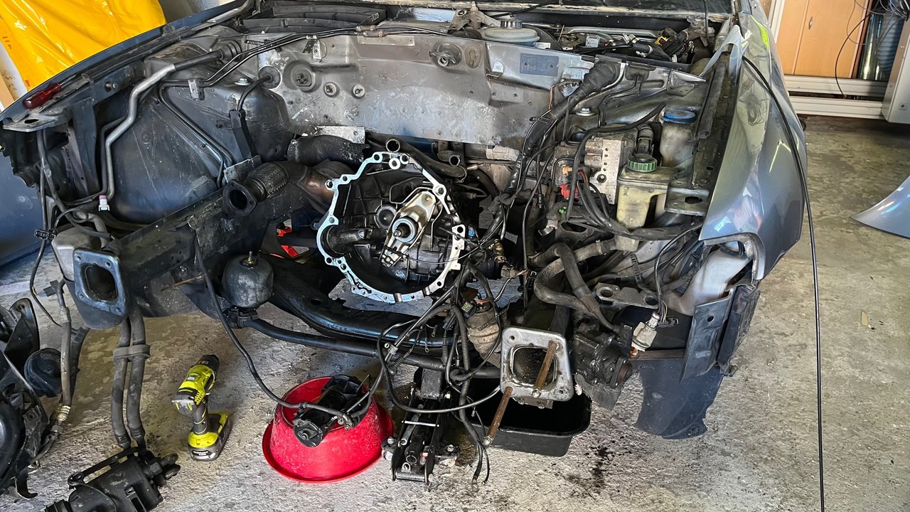

  14. Salut la commu, donc comme promis j’ai attaqué le swap :
