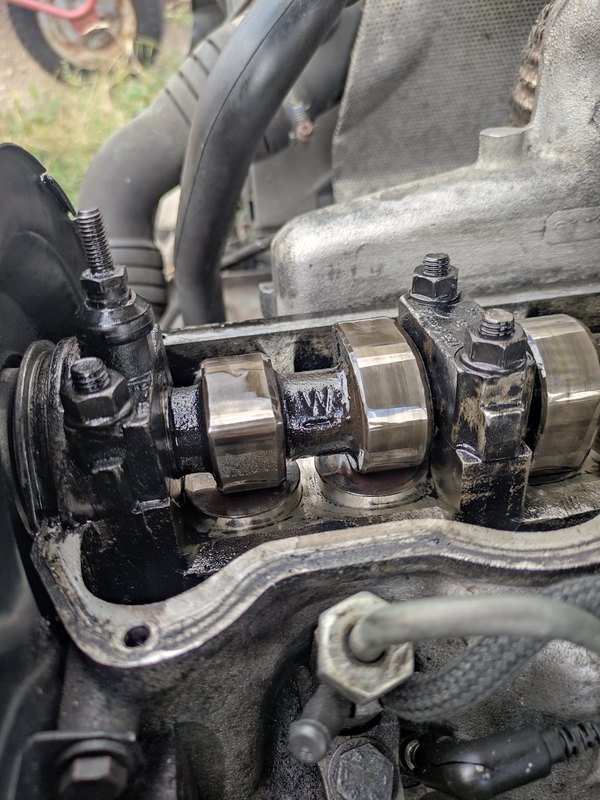

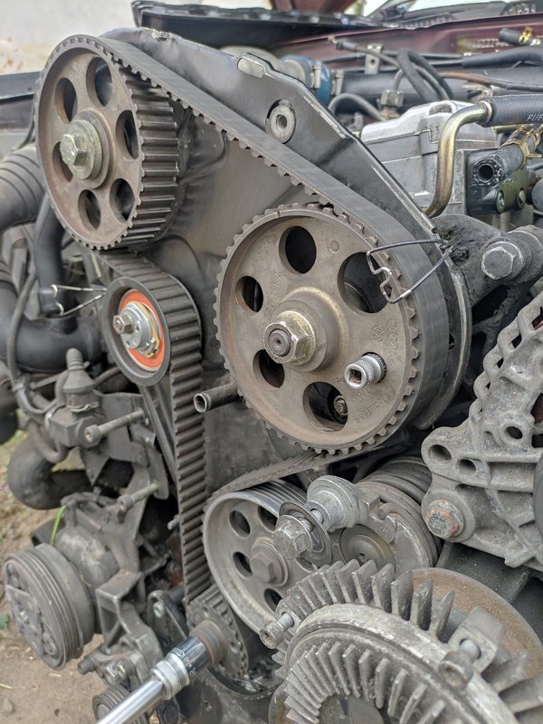

Je vous joins sur ce post l'état actuel des choses. Je me suis bien équipé en documentation avant d'attaquer les travaux, merci quand même WAUZZZ. Le gavage de la pompe se fait directement avec une poire et un filtre à essence. AAC calé, pompe aussi. Pour le vilo, le 0 n'est pas tout à fait au bord de la cloche car si je cherche à le faire, je suis contraint de me décaler d'une dent et le 0 disparaît, ça se joue à pas grand chose. -

Bonjour à tous et merci pour vos interventions toutes aussi utiles les unes que les autres. L'encoche pour la cale d'AAC est effectivement excentrée et on peut pas rentrer la cale si on est décalé d'un demi-tour car l'encoche se retrouve plus basse que le plan de joint de la culasse. Ayant utilisé la cale, normalement je devrais être bon mais je vais vérifier quand même par acquis de conscience. La pompe est pigée et le repère du vilo est OK aussi, j'ai le 0 qui apparait au bord de la cloche sur la boîte. J'ai revérifié le positionnement de mon actuateur et quelquechose m'intrigue. Actuateur bien positionné, je devrais avoir une tension de 1.7V, or, je n'ai que 0.520 volts affichés sur VCDS. Modifier le positionnement de l'actuateur ne change rien, j'ai toujours la même tension; j'arrive à la modifier seulement en manipulant l'actuateur à la main après avoir déposé le convercle supérieur de la pompe. Les 1.7V sont supposés être obtenus moteur tournant ou juste contact mis ? -

Salut et merci pour ton intervention. En principe, l'ergot de l'actuateur doit bien être en place dans la bague du tiroir de distribution. Lors du remontage de la pompe, j'ai d'abord remis l'actuateur en place et j'ai procédé au remontage de la partie distribution à la fin. Par acquis de conscience, je vais redéposer l'actuateur pour vérifier. J'avais pris soit de faire des marquages à la dremel pour le positionnement de celui-ci. N'ayant pas accès au véhicule dans l'immédiat, je vais devoir attendre le milieu de semaine pour continuer mes investigations. Encore merci. -
