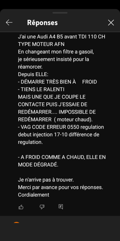

  1. Bonjour a tous, Toujours fidèle à Audi passion. Je possède une Audi A4 B5 avant Quattro tdi 110ch et le type moteur AFN. J'ai eu un souci de direction assistée et de ce fait, j'en ais profiter, qu'elle soit sur fosse et démonter, de faire la vidange : - huile moteur - liquide de refroidissement - huile direction assistée - purger les frein et huile neuf - courroie accessoire et clim - galet tendeur ... ET UNGORS COUP DE KARCHER Et depuis elle à froid et tien le ralenti sans problème. MAIS a chaud elle refuse de démarrer et elle tousse. J'ai donc mis un coup de soufflette puis nettoyant contact puis graisse contact dans tous les les connectique. Résultats identiques. Fusibles ok Relais pas encore vérifiés Merci par avance pour vos réponses Cordialement

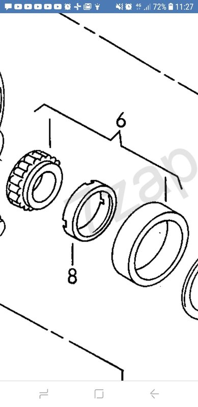

  4. PROBLÈME RÉSOLU. Mon compteur FONCTIONNE !!! MA JAUGE A CARBURANT NE YOYOTTE PLUS. C EST BIEN CETTE FAMEUSE BAGUE/ROULEMENT SUR LA TULIPE DE SORTIE DE BOITE CÔTÉ CONDUCTEUR. J AI CHANGÉ LA BOÎTE A VITESSE COMPLET
  5. DE CE QUI EST DE L OPTIMISATION DES PERFORMANCE DU MOTEUR (sans le pousser a bout de la casse)? PLUS SUR LE COUPLE MOTEUR MERCI A TOI CORDIALEMENT
  6. Ce qui ai de la boite a Vitesse je l ai démonté hier soir et c est bien " la roue crantee/aimantee" qui ne tourne plus. Je vient de commander un embreyage neuf. Puis je remonte le tout avec la nouvelle B.V. et je te tient au courant.

  11. Les pièces n°6 (roulement ) s'insert l'un dans l'autre mais la pièce n°8 elle se situe où par rapport aux deux pièces précédentes ?
  12. Bonjour a tous, EXCELLENT MERCI pour la doc en ECLATEE. Le soucie c est que en retirant le capteur tachymetrique, l'HUILE DE BOITE etait JAUNÂTRE (comme si l' huile était melanger a l'eau) et Non MARRON TRANSLUCIDE comme il devrait etres ET ET ET avec de la LIMAIMLES. MERCI a toi WAUZZZ.
