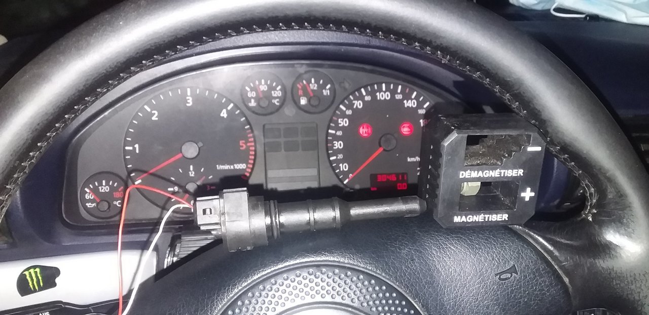

PROBLÈME RÉSOLU. Mon compteur FONCTIONNE !!! MA JAUGE A CARBURANT NE YOYOTTE PLUS. C EST BIEN CETTE FAMEUSE BAGUE/ROULEMENT SUR LA TULIPE DE SORTIE DE BOITE CÔTÉ CONDUCTEUR. J AI CHANGÉ LA BOÎTE A VITESSE COMPLET -

Et la comme par magie l'aiguille bouge. Conclusion c'est la "partie tournante aimanté" dans la boîte à vitesse qui est H.S. Pour info me tachymetre et ma jauge a carburant SONT LIÉES SAVEZ-VOUS A QUOI RESSEMBLE CETYE PARTIE DE B.V. QUI EST AIMANTER ? MERCI PAR AVANCE -
Problème compteur de vitesse
SosoA4b5 a répondu à un(e) sujet de SosoA4b5 dans A4 B5 - (1995 à 2001)
Salut a toi DNIJ, Moi aussi mon PI a un retard "d'affichage des niveaux, températures, tachymetre..." lors de la première mise en contacte. Mais pour ma part c est pas tres genant Merci a toi Ange 91 pour ton analyse. Mais tes res symptômes ne sont pas exactement les mêmes que les miens. Pas de soucis température, lcd...pas de conséquences a chaud ou a froid. MAIS, MAIS, MAIS j'ai fait une AVANCÉ. J'ai déporté mon capteur de vitesse dans l'habitacle et j'ai due simuler le cardan/boite a l'aide d'aimant. -

Bonjour a tous. Je suis passionné par cette mi retro, mi moderne. Je possede une Audi A4 avant b5 tdi 110 moteur type afn. Tres bonne voiture mais souvent des soucis. Lors de la mise en contact les aiguilles vibre. 1- aiguille de température ne monte pas. 2-aiguille d huile ne monte pas ET SURTOUT!!! 3-aiguille de vitesse a zéro (0km/h) même en roulant. ET MEME VIA CLIMATRONIC sur "17C" la vitesse est a "0" ou "1" km/h. J ai changer deux fois le capteur de vitesse (deux broches)sans succès. J' ai vérifié les continuités l un rouge/rayé de marron jusqu'au P.I. :OK et l autre marron est a la masse. : OK J ai vérifié les fusibles : OK J ai changé les relais par d autre similaires sans succès. Pourriez-vous m'aider a solutionner mon problème. MERCI PAR AVANCE CORDIALEMENT
