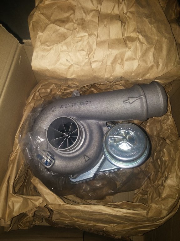

Quelques news !

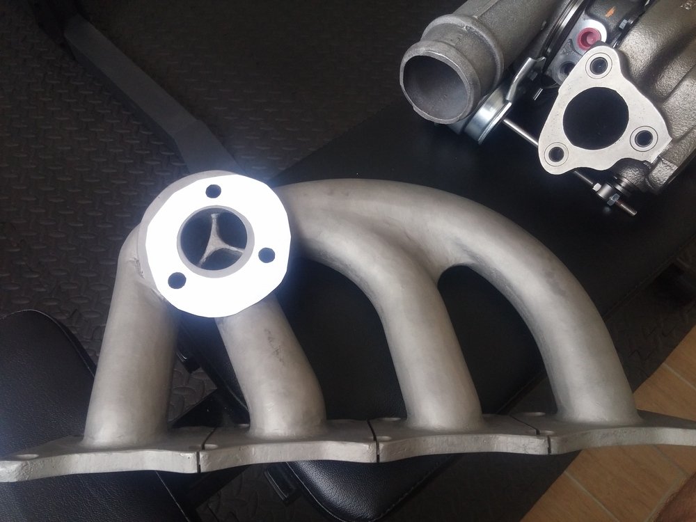

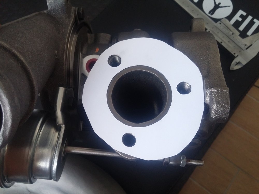

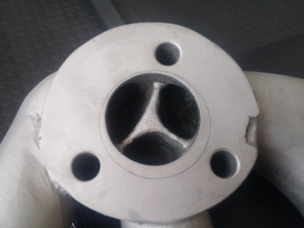

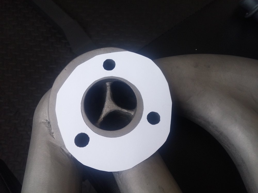

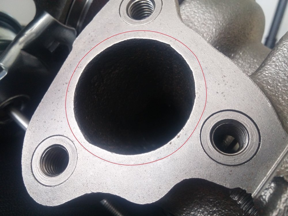

J'ai donc acheté le MTR300 et un chinafold que je compte retailler car c'est vraiment beaucoup trop étroit d'origine.
j'ai donc fait un petit gabari en partant du turbo mais en légèrement plus grand et je l'ai calqué sur le chinafold. Résultat : d'origine on se rend compte que l'ouverture du chinafold, en plus d'etre toute étriquée est en + désaxée ! Ca ne risquait pas de bien marcher comme ça.
Vous en pensez quoi ? :)

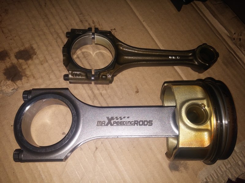

J'ai donc déculassé et commencé à monter les bielles forgées.

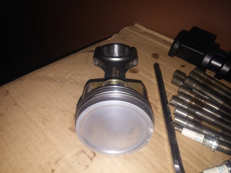

Au passage j'ai bien nettoyé les pistons mais désormais j'ai un doute sur le remontage et le sens des segments : j'avais cru comprendre qu'il fallait les mettre à 1/3 d'espacement chacun ? Pourtant quand je les ai sortis :
Qu'en pensez vous ?
Merci :)
Modifié par TheMika
Ça s’appelle le tiercage . Tu dois décalé les coupes de 120 degrés chacune.
En effet c’était pas bien fait du tout . Le bloc a déjà dû être ouvert8ede572eb937b4eea8828bfbdfabe747.png
Impossible que les segments tournent en utilisation ensuite ? Je savais qu'il fallait respecter 120degres mais je pensais pas qu'il fallait aussi respecter leurs positions en fonction de l'avant du moteur etc.
A mon avis peut importe la position des segments, du moment qu'ils sont bien tiercé devrait pas avoir de soucis. Je me demande surtout si ce n'est pas durant le démontage qu'ils ont bougés
Bizarre tout ça en effet. Pour l instant je n ai sorti qu un piston, je vais verifier comment sont montés les autres.
Pour le remontage j ai aussi entendu dire qu il fait eviter que le segment du haut, appelé coupe feu, ne soit en face des soupapes d echappement. Selon le schema de Bam-power cela ferait donc un positionnement du segment racleur (en bas du piston) sur la lettre A, segment intermediaire la lettre B, segment du haut lettre C. Comme ça ça doit etre top !
