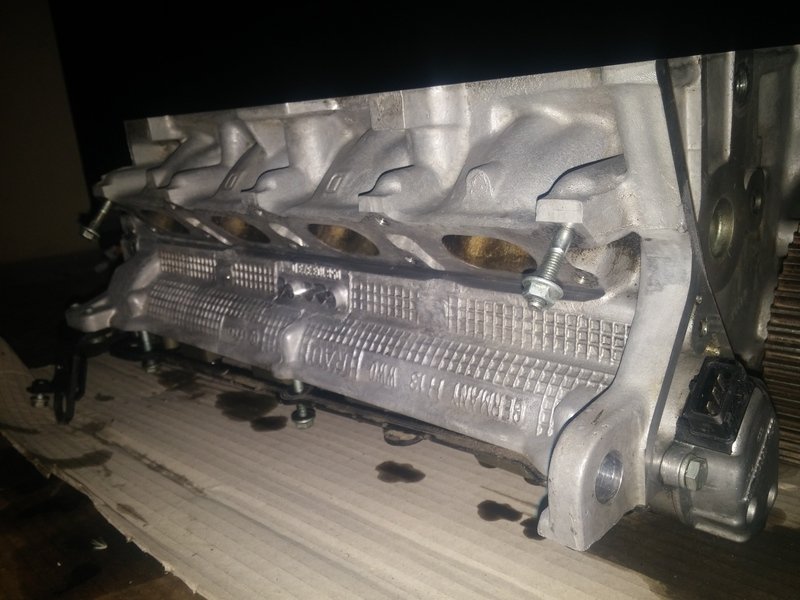

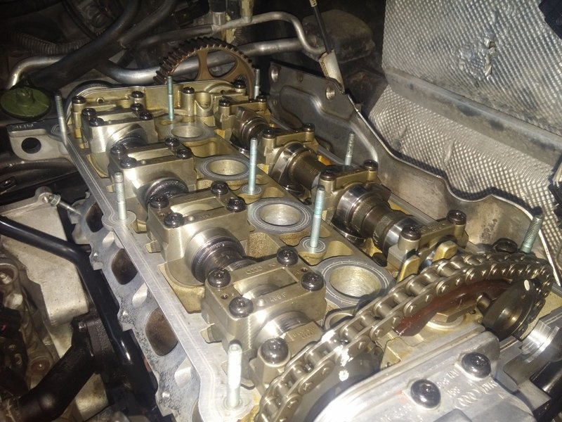

Alors je continue peu à peu le remontage, demain je devrais normalement remettre la culasse !
Oui c'est vrai que ça fait plaisir de tout nettoyer nickel :)

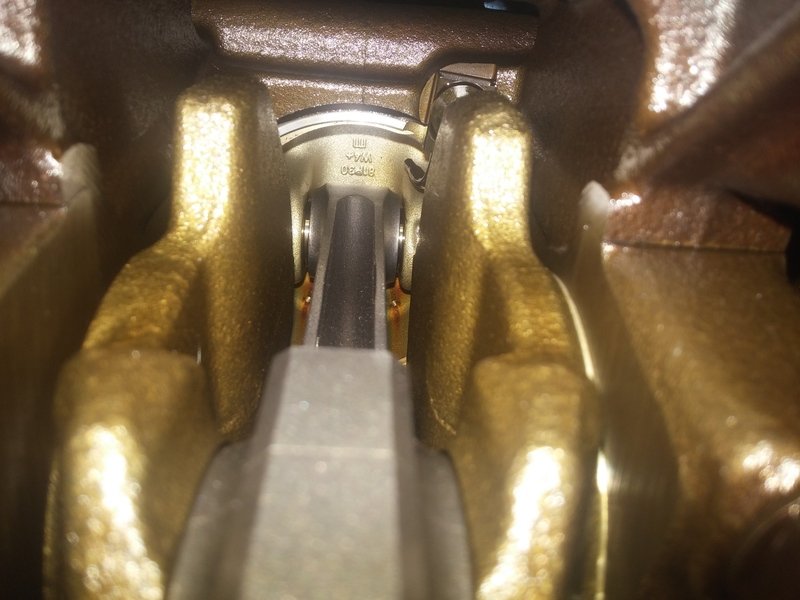

Quitte à ouvrir le bloc j'en profite pour tout nettoyer (sauf les cylindres) ça lui fait pas de mal ! Mais qu'est ce que c'est long !
Je me contente d'une brosse à dent et de petrole, ça marche plutot bien pour enlever le plus gros !
Il me reste encore pas mal de nettoyage mais le plus gros est fait !
Je refais aussi minutieusement tous les joints, parce que avant démontage c'etait une vrai passoire, ça fuyait de partout au niveau du couvre culbuteur !!
Modifié par TheMika
bon taf, ça va pouvoir bientôt envoyé ;)
Joli quand tout est décapé comme neuf ! Je pensais qu'il fallait sabler pour avoir un tel résultat 👍
C'est quoi la marque de ta brosse a dent ? Elle est efficace lol
Tout beau tout propre bien joué Mika

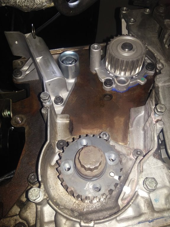

Pate à joint sur la pompe à eau .. Perso j'évite !!!
Il y a 5 heures, chopine29 a dit :
J'en ai effectivement mis, mais après le joint. La précédente avait juste son joint caoutchouc d'origine et fuyait... Donc je ne prends aucun risque :)

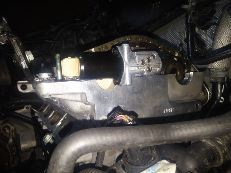

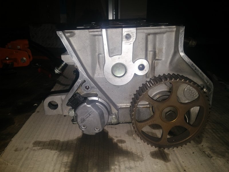

Sinon je continu le nettoyage, belgom sur le cache culbu :
Là aussi, c'est loooong !
Le risque est je pense que des morceaux partent dans le circuit. C'est je pense moins dangereux que dans le circuit d'huile beaucoup plus étroit par endroit.
Modifié par bk56190
Oula, ça part loin ^^
Aucun risque que ça parte où que ce soit... C est simplement sur le côté exterieur, apres le joint d origine. Juste au cas où ce dernier ne suinte legerement (comme c etait le cas avant son remplacement d ailleurs)

+1 pour la patte a joint une lèche de patte ç est préférable

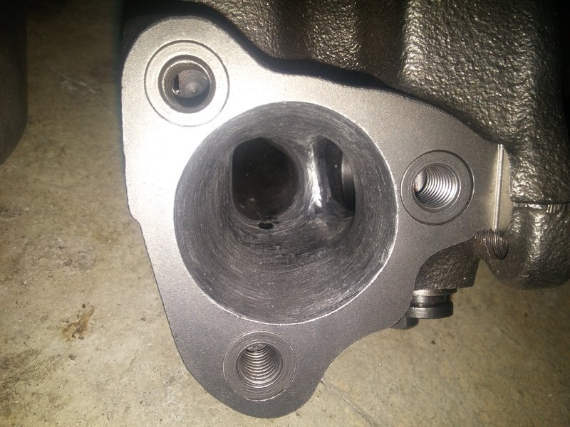

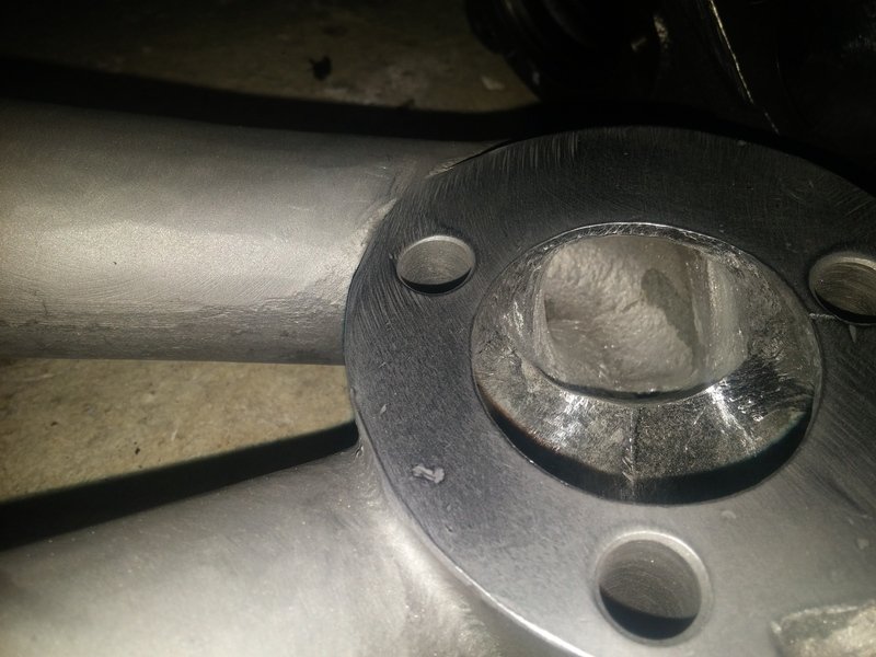

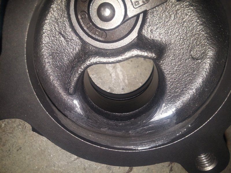

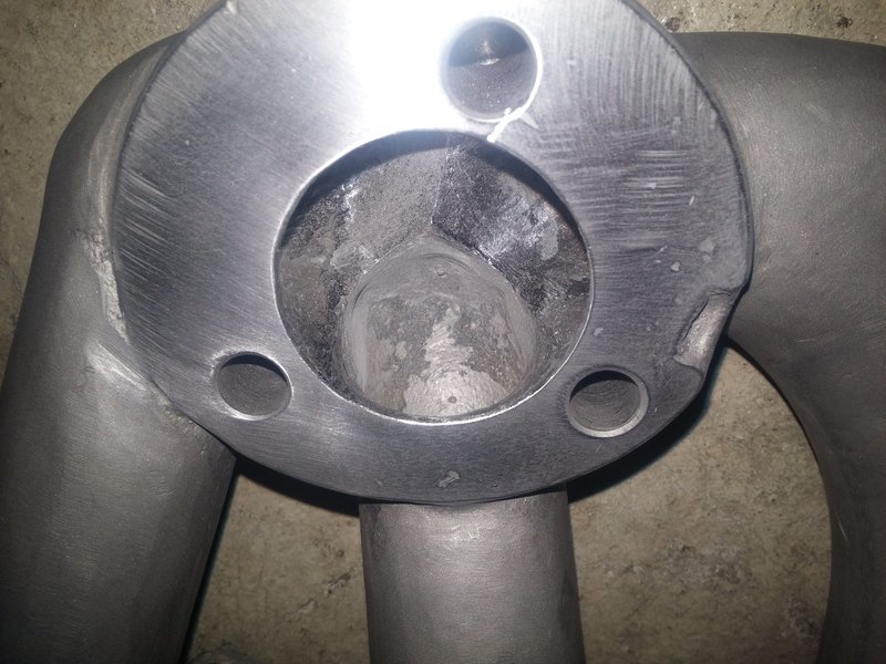

Retaillage chinafold et corps chaud du turbo terminé !
Je pense encore passer un petit coup sur la sortie du turbo car sur la dernière photo on voit une légère bosse... Mais le plus gros est fait !
Ca aussi c'est... long !

Oula... Beaucoup !
En fait c'est surtout le collecteur qui m'a pris du temps car j'ai enlevé énormement de matière sur les tube venant des cylindres n°1 et 4
J'ai aussi explosé un outil mutlifonction que j'avais....
Bref jai mis un moment à trouver le bon outil et à avancer au bon rythme; j'en faisais un peu tous les soirs...
Mais il faut bien compter mini 4/5h pour le collecteur (j'ai dû mettre le double avec mes soucis de dremel..)
et un peu moins pour le turbo (3/4h)
Au passage j'ai cassé 6 fraises sur 10 :icon_biggrin: Dès qu'on appuie un peu trop paf ! :icon_lol:

tu as retravaillé le joint d’échappement entre le collecteur et le turbo ? car du coup son diamètre sera plus petit
Non toujours pas, là je suis parti en vacances donc j ai tout arrêté :AP-Smiles_u1F607:
Mais c est prévu ! Et apres remontage :tourne:
