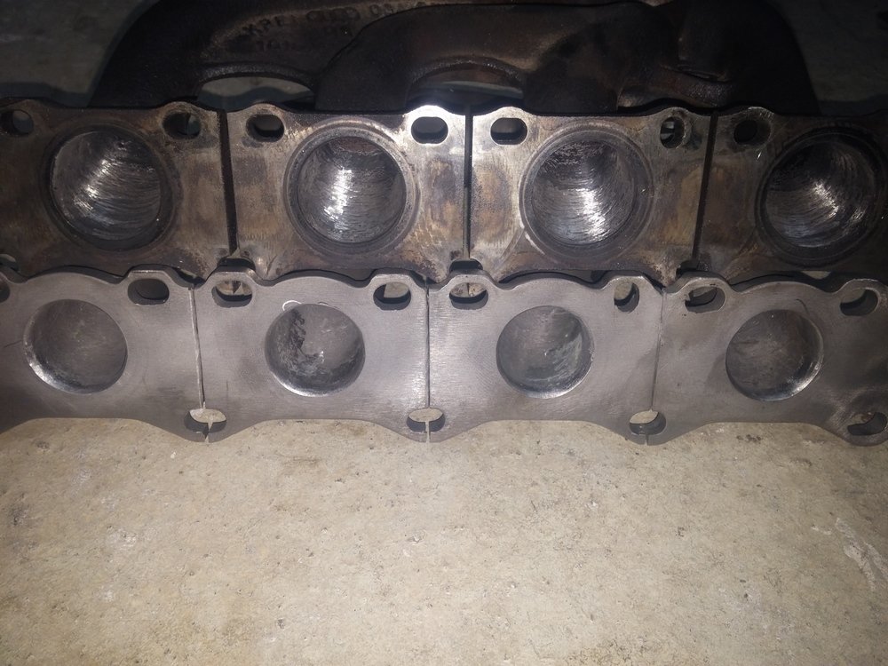

J ai sorti le turbo et le collecteur, j ai laissé la durite de sortie d air en place et j ai tenté d assemble le collecteur au turbo : impossible, il manque 1mmpour que les trous soient alignés... Pivoter le turbo ne change rien
Du coup j ai pris la meuleuse d angle et... J ai enlevé un peu moins de 1mm de matiere sur le collecteur. Resultat : en forçant bien j arrive a tout aligner et a tout assembler:AP-Smiles_u1F602:
faudrait que tu nous montres le souci en photo, qu'elle partie touche, ou tu as meuler?

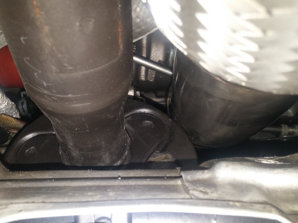

Bon, je suis absolument dégouté. Ce chinafold de MERDE m'a fait perdre 200 balles et des heures de boulot pour rien :icon30:
Le turbo ne tombe pas au même endroit que d'origine, mais alors pas du tout. Résultat : le downpipe touche de partout ! Il frotte contre l'arbre de transmission et contre la tole pare chaleur. Et ça force tellement que je me demande comment ça a pas cassé.

Je te rassure j’ai eu le même problème que toi, obligé de modifier ma descente BFR, ça buté contre l’arbre également.
Fait modifier ta descente et ça passera

J'ai eu également le même problème que toi Mika, sa touche l'arbre de transmission, j'ai simplement décalé la ligne avec un câble en acier...
Je l'ai passé au CT, la personne ne m'a rien dit pour le câble, elle est aussi allé chez Audi, Porsche et un carrossier, personne m'a rien dit
Durite de turbo également la misère après le remontage, j'ai du en racheter une neuve.
Pascal8P, comment as tu modifié ta descente de turbo pour régler le problème ?

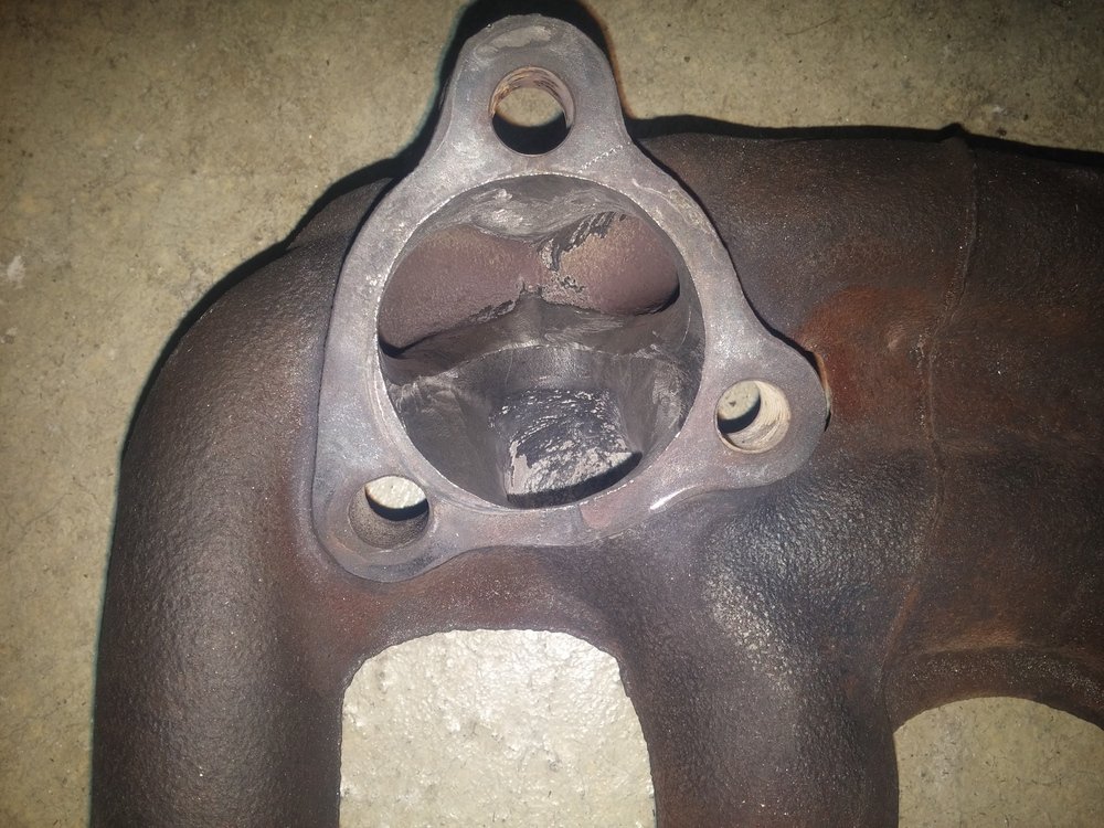

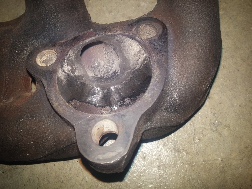

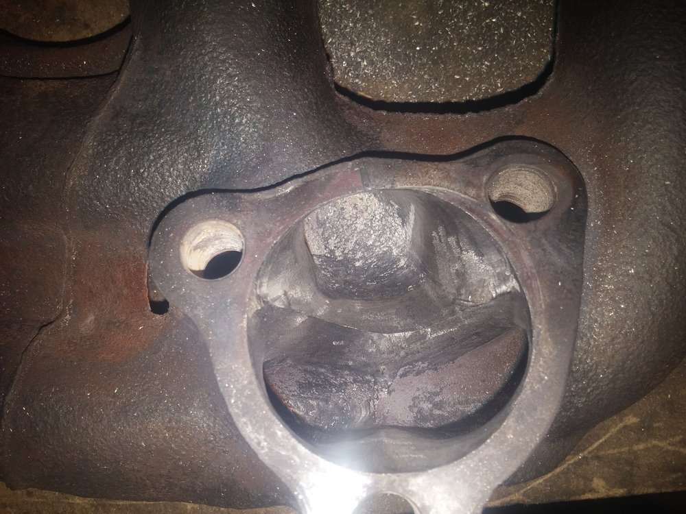

Et voilà le collecteur OEM a été retravaillé ! J'y suis pas allé de main morte :diablotin:
Le soucis du oem c’est la taille des conduits malheureusement
Je l’ai coupé mais pas entièrement de manière à le tordre et à ce que ça ne touche plus l’arbre puis fait ressouder.
Bon taf sur le collecteur 😎
Les conduits sont plus petits en effet... Mais pas tout le long : a la sortie des cylindres c est meme plus large que le chinafold, c est apres que ça se reduit.

Il y a 22 heures, Pascal8P a dit :
Ah oui quand même, du coup quand tu la tordu, cela a provoqué un trou, tu as mis une plaque et souder ? AP-Smiles_u1F62C.png
Bien joué pour le retaillage du collecteur OEM. C'est propre et il sera bien moins restrictif ainsi !
Merci ! J ai encore enlevé de la matière, amélioré la finition, je peux pas faire plus !  Remontage pour bientot...  J ai hâte !
Le 29/10/2018 à 21:02, Supernova56 a dit :
Non mon pote a bien galère à boucher, c’est pas parfait mais c’est étanche.

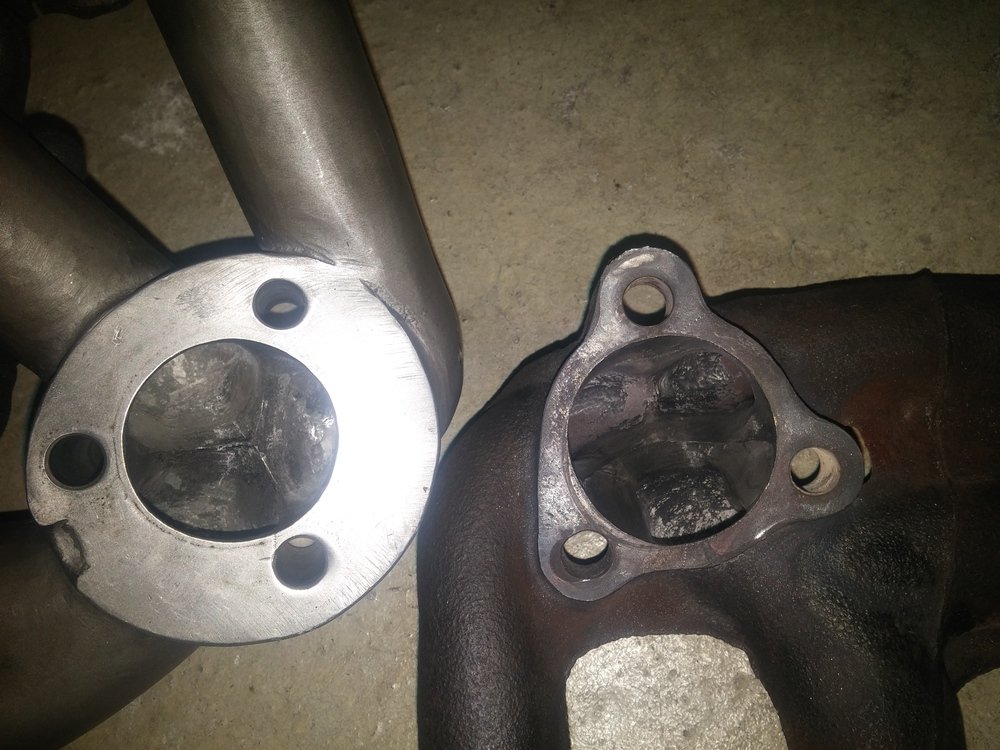

Hop, quelques petites photos pour comparer le collecteur OEM retaillé vs le chinafold retaillé !
En fait comme l'a dit Baptiste c'est surtout le diametre interne des conduits qui risque de brider. A voir.
Côté moteur ça parait beaucoup plus gros sur l'OEM que le chinafold, tu avais retaillé ?
Modifié par Jess85
Ça ne pourras être que bien mieux c’est nickel. Il risque de fissurer plus (encore plus) facilement au niveau de la bride de fixation. A voir dans le temps
Il ne tiendra que le temps que je passe a un collecteur en inox ^^
Sinon oui c est bien plus gros côté moteur sur l oem mais ça se reduit considerablement ensuite. L oem je n ai pas agrandi d avantage côté moteur car j ai pas trouvé ça utile, j ai juste enlevé la calamine.

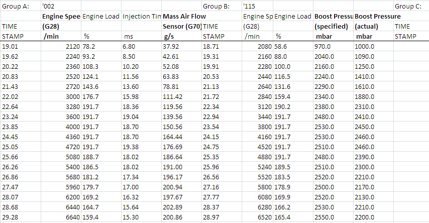

Ca y est, j'ai pu rouler et faire quelques essais tranquillement pour vérifier que tout va bien.
Et malheureusement ce n'est pas le cas AP-Smiles_u1F61E.pngNiveau mécanique tout est ok mais j'ai toujours les mêmes soucis de manques de pression à bas régime et à haut régime. Meme avec le MTR300 il n'y a qu'à mi-régime que j'arrive à respecter la consigne.
Voici :
En fait j'avais déjà le soucis avec le K04 oem mais je pensais qu'il fatiguait, mais là ça continue. Voici les éléments que j'ai remplacé :
- dump valve (testé avec l'OEM et avec une Forge Splitter montée en recirculation)
- N75 F et N75 E (qui a tout juste 5000km)
- N249 supprimée (j'ai juste gardé la N249 branchée pour pas avoir d'erreur) mais le circuit de sural a été simplifié
- Reniflard simplifié (montage idem à celui de soldjah)
- Test d'étanchéité du circuit de sural ok
- Bougies/ bobines neuves
- Pompe a essence RS6 C6
Je sèche :icon22:
Le probleme était apparu juste au debut, quand j'avais reprog. Mes premiers shoots au SP98 étaient vraiment pas mal puis d'un coup ça a commencé à charger moins....
Si quelqu'un a une idée...
Modifié par TheMika

En fait j'ai roulé tranquilou juste pour voir si tout allait bien au niveau des bielles, calage distrib, voir si pas de fuites etc. Puis voyant que ça ramait sec à bas régime j'ai décidé de faire un tir et de loguer pour voir ;)
Et ça s'est confirmé : même ma A3 1.8T AUM avec son petit K03S a 0.5bar de + à 2500tr/min !
Niveau boite à air c'est celle d'origine avec un filtre oem neuf... Mais a la base j'avais beaucoup plus de pression à bas et haut régime. Je ne sais pas ce qui s'est passé.
Si ça continue je vais devoir changer tous les capteurs 1 par 1 :(
Modifié par TheMika

Je me demande si ce n' est pas la n249 qui est toujours branchée électriquement mais dont les durites ont été enlevées.
Plus j y pense et plus je me dis que ça ne peut être que ça !
Mes pb de baisse de perf ont débuté. Apeu près en même temps que lorsque j avais supprimé cette n249...
Essaie le shunt avec une résistance de 330 ohms à la place de la n249.
Je suis en plein test sur mon moteur BAM je vais mettre des info d'ici quelques jours sur les changements.
Sur la mienne en enlevant les durite j'ai défaut mécanique n249. je pense que l'ecu est capable de voir si il y a un changement d'état électrique du au déplacement du boisseau avec la pression d'aire... Pas évident a expliqué mais en gros laissé la n'249 branché ne suffit pas
la N249 je pourrais la désactivé dans la gestion mais non c'est pas elle le souci
vérifie que tu n'ai pas de fuite et tu as quoi comme N75
débitmètre est ok, change pas
Modifié par soldjah
Pour la N75 j'en ai deux : une F et une E
Je les ai testées toutes les deux sur mon daily (A3 1.8T AUM @225cv) et ça marche super ! Elle a bien plus de pèche en dessous de 3000tr que la S3 !
Sinon j'ai rebranché la N249 comme à l'origine et revérifié l'étanchéité partout : même résultat AP-Smiles_u1F61E.png Si c'était une fuite j'imagine qu'il en faudrait une conséquente pour calmer autant le turbo à bas et haut régime...
Aucune pèche en dessous de 3000tr/min et ça faiblit au délà de 5000....
Je ne sais plus quoi vérifier, je ne vois pas ce qui cloche :icon22:
