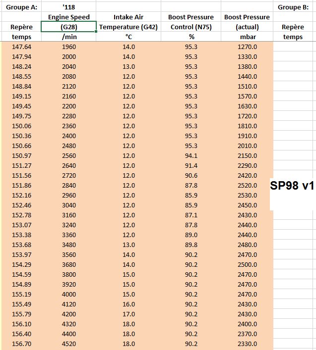

Je cogite du coup je reprends mes anciens logs avec le K04 oem quand on avait fait le multimap pour essayer de comprendre à partir d'où le probleme est apparu :
Carto SP98 v1 (la toute premiere) :
Carto E85 v2 (la map que j'ai actuellement) :
Si on compare la pression en dessous de 3000tr c'est quand même flagrant !
Au début, en mode SP98 j'atteignais 2000mbar à partir de 2450tr/min environ
Peu après, en mode E85 les 2000mbar n'étaient atteints qu'à partir de 2850tr/min (alors qu'avant à ce régime j'etais déjà à  2500mbar!!!)

Si combustion plus froide, le turbo tourne moins.
Ça me parrait beaucoup la différence, peut être là WG qui s'est détendue plutôt. Ça se verra si tu retournes au sp98.
Les iat sont les mêmes sur ces exemples, mais avec des duty n75 fixes, en fonction de la météo ça varie pas mal la pression réelle.
tes duty sont différents au SP et a l'ethanol ;) je suis obligé de bridé avant 3000t a l'ethanol ;) même si sur les log on pourrait croire qu'elles sont proche
Tu parles des duty injecteurs ?
Si c'est ça j pensais que les 630cc étaient suffisants pour le k04 oem ?
Mais si c'est bridé volontairement je suis déjà plus rassuré ! Ca voudrait dire qu'il n'y a pas de problème :icon_biggrin: Par contre qu'est ce que ça rame :AP-Smiles_u1F62B:
Ah ? J'avoue ne pas comprendre ce qui force à brider en dessous de 3000tr du coup ?

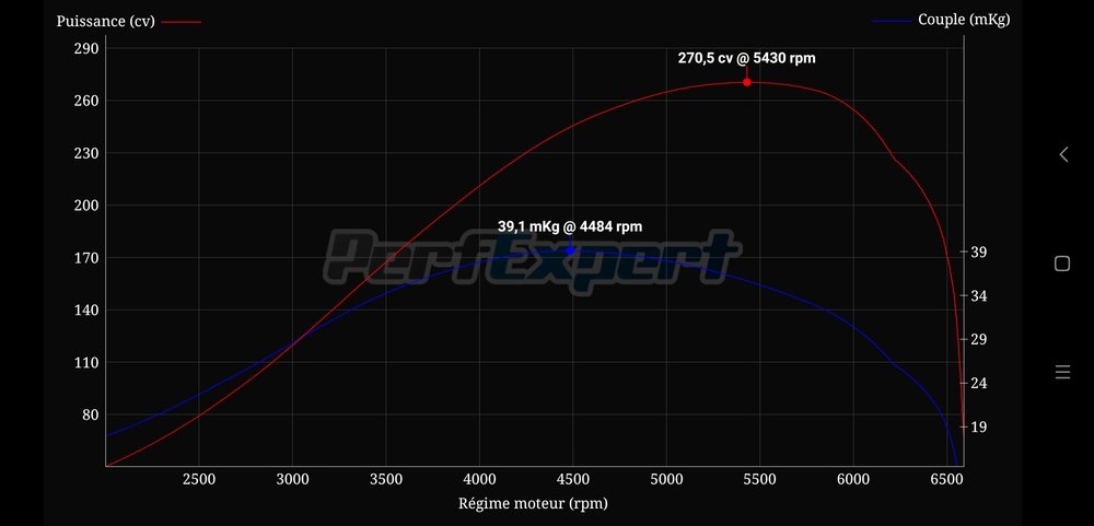

Petit essai avec Perfexpert pour donner une idée... Il est légèrement optimiste sur la puissance, je dirais que j'ai 5ch de moins mais dans l'ensemble ça donne une idée :
@2200tr/min j'ai un peu moins de 200nm
J'ai comparé avec la courbe de Bam power (à bas régime car en haut faudra revoir la carto) et il a nettement plus... à 3000tr/min il a 30ch de plus.
Modifié par TheMika

Tu penses que c est normal du coup 118ch a 3000tr?
Modifié par TheMika
baptiste n'a pas que le V4 pour le flow ;)
sinon on aura plus partout ;)

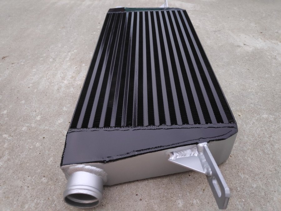

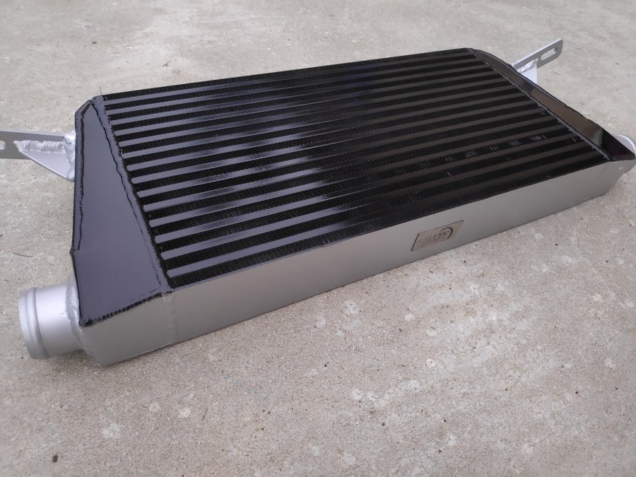

En attendant j'ai reçu l'échangeur (le même que cleui de Cédric sur son ex grise AP-Smiles_u1F60A.png) et je lui ai mis un voile de peinture noire sur la face avant pour le rendre plus discret une fois monté :

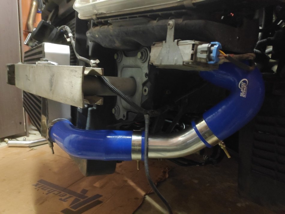

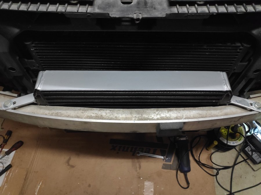

Effectivement c'est du taf... Le plus long c'est d’ajuster le piping... Impossible de le monter correctement avec ce qui est fourni : il manque un coude à 90°

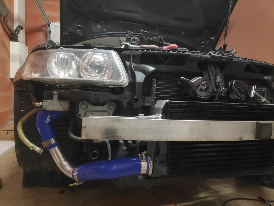

En attendant j'en suis là :
J'ai le même, 9 ou 11l je sais plus.
J'ai recu 4 coudes justement pour faire le piping propre et pouvoir remettre les AB
Envoyé de mon H8416 en utilisant Tapatalk
Evan > Le litrage je ne sais pas, c'est le weely cooler trouvable sur ebay à env. 200€ :)

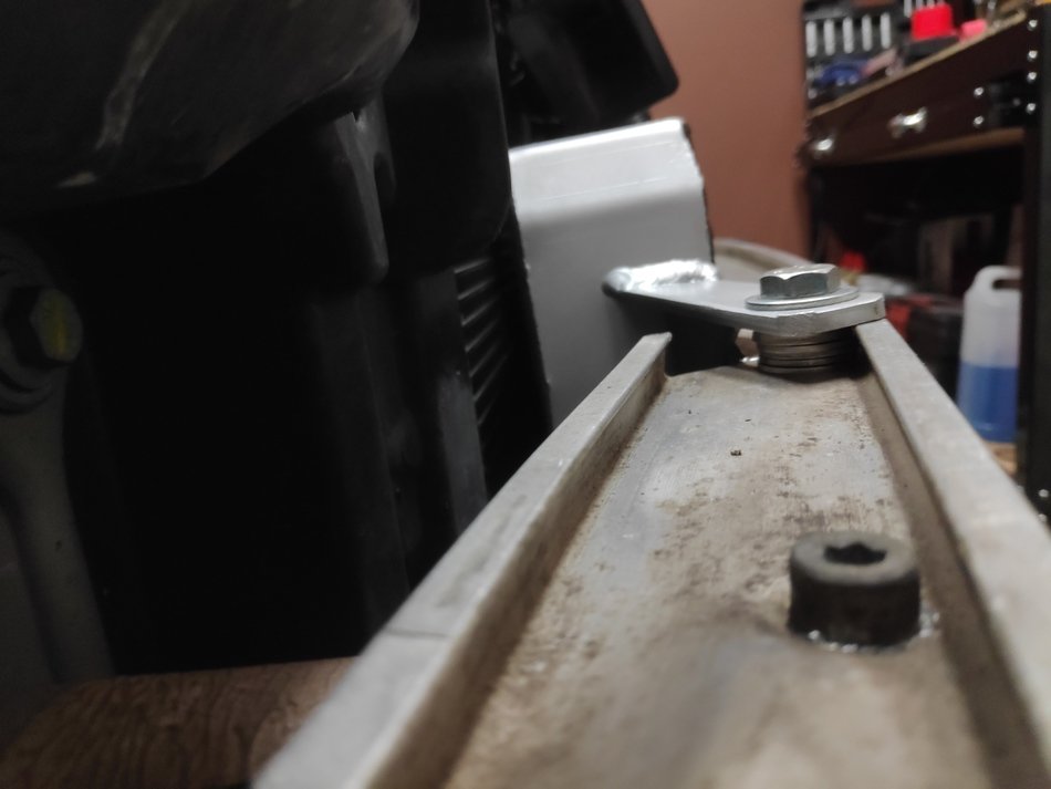

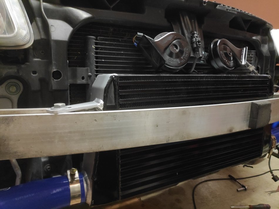

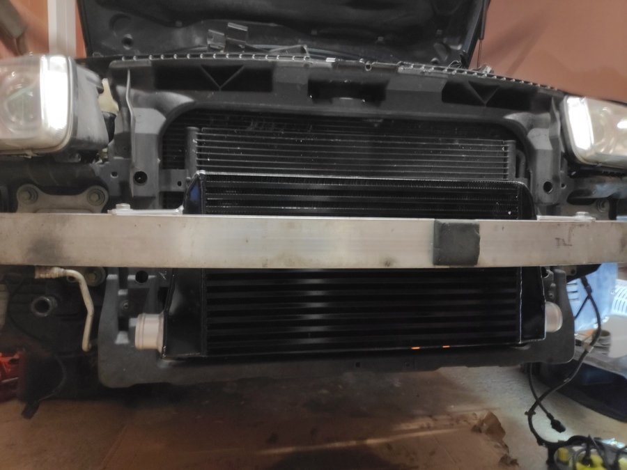

Montage fini !!! C'est fastidieux et minutieux... Mais le résultat en valait la chandelle !
Donc il faut :
- Découper la barre de renfort puis la percer pour fixer l'echangeur
- Acheter un coude inox 51mm ext. 90°

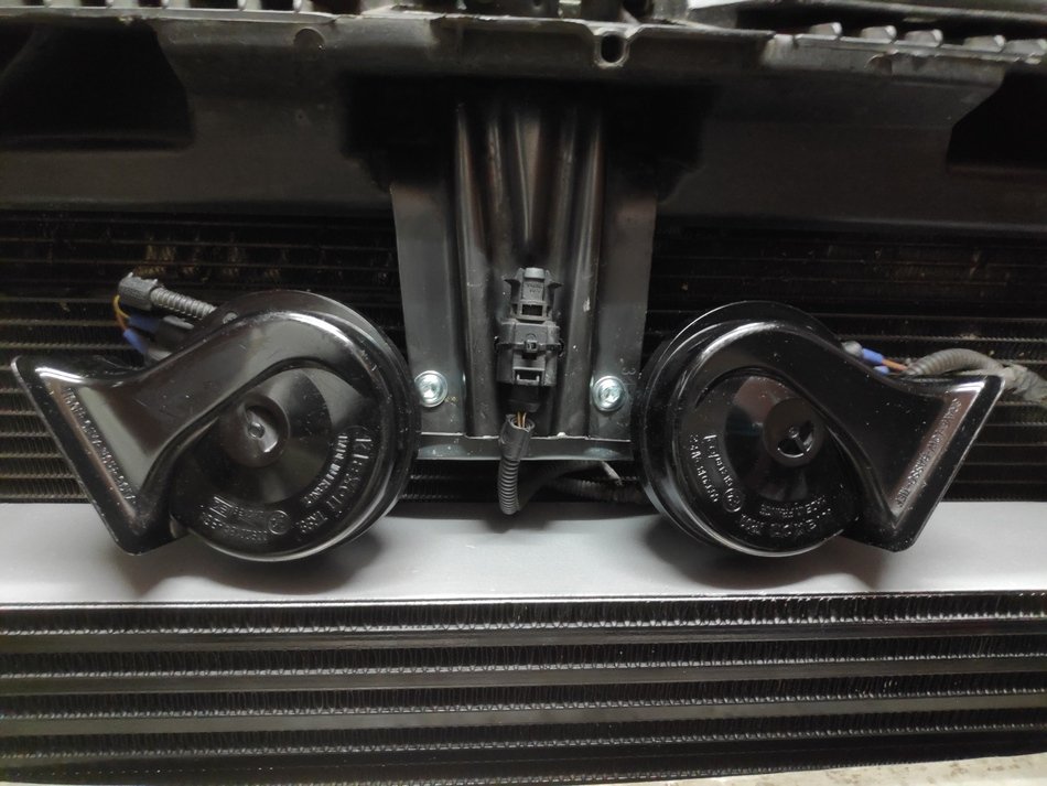

- Délocaliser les klaxons sur la barre verticale qui va du capot à la barre de renfort... Après l'avoir coupée.
- Pour les klaxons je les ai intervertis (gauche/droite) pour permettre à l'ouverture d'etre tournée vers en bas. Si tournée vers le haut j'ai peur qu'à force ça ne se remplisse d'eau sans jamais pouvoir se vider et que ça les grille.
- Soit sacrifier ses AB soit limer une des pattes de fixation pour la rendre moins large soit acheter d'autres coudes pour contourner car l'espace est vraiment trèèèès limité.
- une bonne dose de patience : couper / ajuster / percer / re couper / re ajuster / re couper etc. :icon_biggrin:
Modifié par TheMika
propre mec en plus t as pu remettre les AB .... sa va respirer
Good job.
Dommage par contre pour les durites bleues moins discret...
