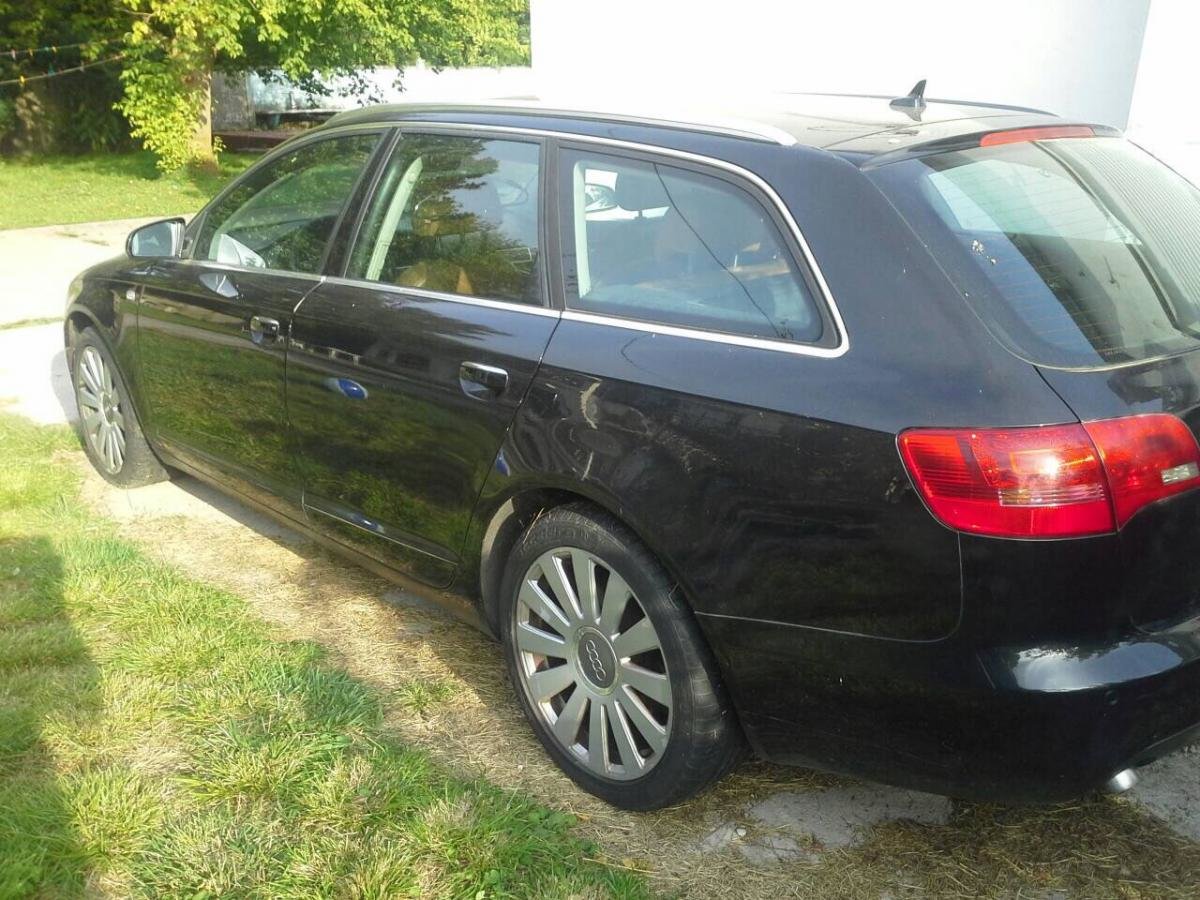

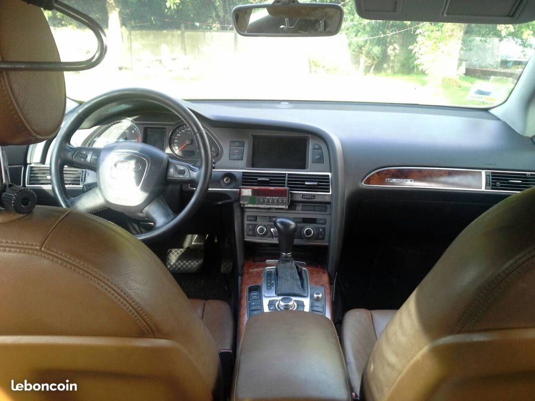

bonjour c'est j'ai trouvé ce que je chercher a6 3l 350000 km au compteur boite changer en 2012 neuve et moteur en 2016 par un occasion
quellque petite chose a revoir je vais la chercher demain
place au photo
post-73512-0-41112500-1513191896_thumb.jpgpost-73512-0-79426500-1513191916_thumb.jpgpost-73512-0-15697300-1513191936_thumb.jpg
post-73512-0-75235300-1513191961_thumb.jpgpost-73512-0-92411000-1513191980_thumb.jpgpost-73512-0-10216900-1513191993_thumb.jpg
post-73512-0-27741200-1513192003_thumb.jpgpost-73512-0-69733500-1513192045_thumb.jpgpost-73512-0-80730500-1513192057_thumb.jpg

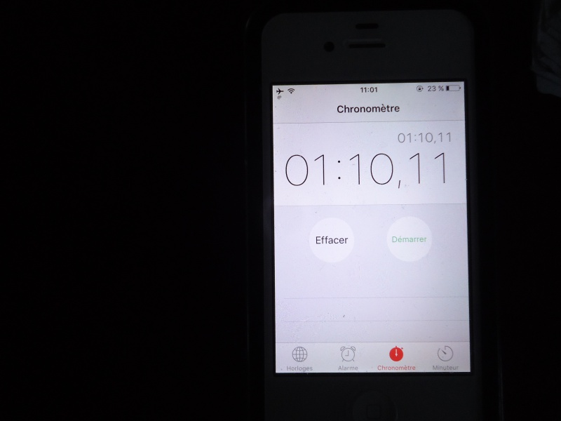

Le bouton de warning + l'éclairage compteur s'éteint au bout de 1mm 10s et 11 centièmes ,on entend bien le minuteur ou le commutateur se couper .
Départ à l'ouverture de la porte
arrêté à l'extinction du bouton warning
