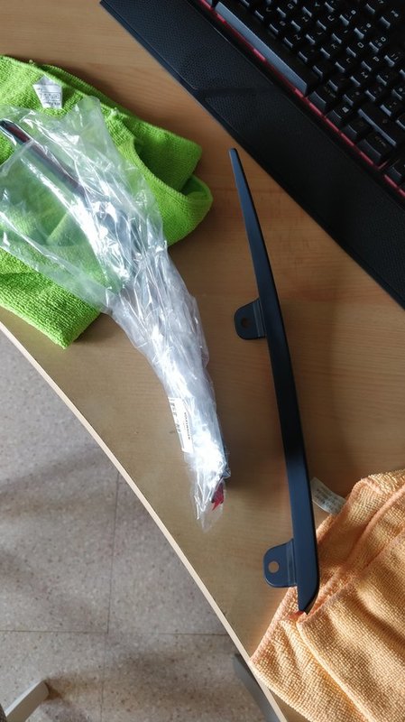

Ce matin reception d'un colis en provenance de Audi Heritage (Allemagne)...

Les bavettes du QS,
Petit détail quasi invisible pour les néophytes, indispensable pour les passionnés.
Attention, les fixations sont fragiles.

les pattes de fixation ou le système des 2 vis qui est pas top?
il y a 10 minutes, Stimorol a dit :
Y en a pour 150€ par la.
ok
tu vas les peindre?
Audi heritage.
Justement je sais pas si je les peins. Ils sont en plastique rigide gris foncé... En tout cas je ne les peindrais pzs couleurs carrosserie. Je veux que ça tranche. Donc je laisse comme ça ou noir.

Si j’en prend je les peint en noir fantôme.
perso c'est s'que j'aurais fait aussi pour coordonner avec le becquet etc ....

Moi en noir fantôme  j’ai bequet toute les grilles avant la valence les 2 retro et la trappe à essence.
donc sa pourrais bien aller  les petit elargisseur en noir fantôme.
C’est collé tout le long avec un adhésif double face.
Avec le temps, la poussière, les lavages..... l’adhésif lâche peu à peu.
Du coup les efforts se reportent sur les pattes de fixation.
Sur mon TT, sur un côté une patte à cassé après 6 ou 7 ans.
Il faut contrôler de temps en temps que l’adhésif tiens toujours.
En préventif, j’ai changé les adhésifs des 2 côtés. J’ai pu réparer la patte cassé avec de la résine.
Je vais surveiller ça.
Pour la peinture j'ai une bombe de noir satiné et un vernis incolore brillant...
Je n'ai pas la calandre noir fantome, faut que je reste dans le satiné.

ok bon a savoir vu le prix!

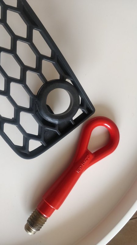

Aujourd'hui, temps de m... On avance un autre petit chantier : peinture du crochet de remorquage en mode racing et decoupe de la grille avant et pose d'un oeillet borgne pour que le crochet puisse passer au travers. L'oeillet est en caoutchouc. Je verrais si j'en fait un en plastique  dur par la suite.
Photo monté demain.

Ça fait propre ta découpe !
Sur piste, il faut qu'il soit obligatoirement en place, c'est ça ?
Sur piste c'est obligatoire. Du coup tu dois enlever la grille pour le mettre et te la coller quelques part...
Si tu fais des photos, sans la grille c'est un peu moche. Donc la, plus besoin d'enlever la grille.
Modifié par Stimorol
Crochet sur ebay. Oeillet magasin de bricolage (pas sur mais je pense).
Diametre interne : 30mm
