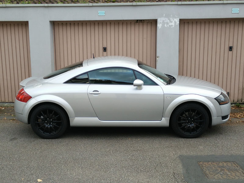

J' ai acheté ma TiTine en Mai 2015 du coté du havre. A l' époque je possedais deja une astra GTC sportive donc la TT ne devait servir qu' en loisir... mais voila apres un magnifique 720° sur l'autoroute en plein déluge en Aout 2016 j' ai plié l'Opel et la TT est devenue mon daily.
C' est donc une Audi TT mk1 225cv quattro grise de 2004 (moteur BAM) qui était toutes options sauf les sieges chauffants, ce qui inclut le GPS et le support téléphone ce qui est plutot rare (j' ai donc une antenne de toit). Je dis "était" car il y a pas mal de transformations en cours ou deja faites. Le GPS a fait ses adieux (pas tres grave vu l' antiquité) le support téléphone est quand a lui en sursis et dispose de son module rsap.
Voici la liste des transformations deja effectuées. Le but n'est pas le tuning mais l'efficacité, car j' ai un objectif : tourner sur circuit avec elle. les transformations sont donc dans un but de performance mais aussi allegement (d'ailleurs merci à CAMAROBORIS qui m' a ouvert la voie :marcelpoire: )

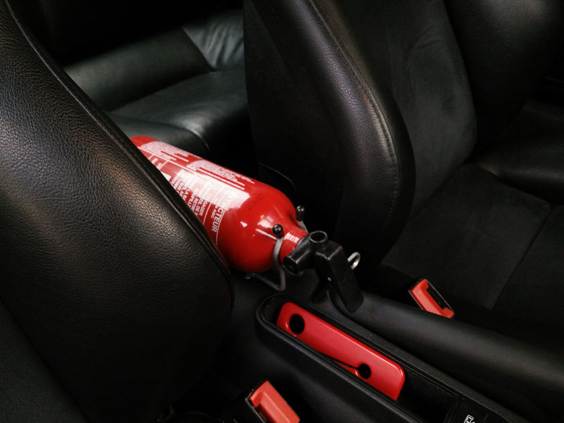

Petite bidouille perso : extincteur et son support fixé en lieu et place du porte gobelet. ,Si ça interesse du monde c' est tres simple à faire et c' est :love:

Elle a l'air propre en tout cas, elle combien de kilomètres actuellement ? J'avais jamais vu l'antenne de toit, c'est pas spécialement esthétique par contre... Haha !
Au plaisir de discuter de vive voix alors, puisque nous sommes espacés d'environ... 3km !
Bonne soirée.
Loïc
162000 km.
L'antenne pourrait sauter , vu qu'elle ne sert à rien... Je dois juste trouver un moyen propre de boucher le trou.

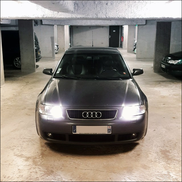

Hello,
Je viens de te croiser à 100m de chez moi ! Mais tu n'as pas dû me reconnaitre car j'étais en S3 :
Ton TT a l'air propre en tout cas !
Bonne soirée !
Loïc
On était au McDo ! Merci à toi. Un TT et un S3, tu aimes bien ce moteur on dirait 😊
C'est celui de Soldjah, on a échangé nos autos pour le weekend afin qu'il fasse une cure de vitamines à la mienne !

Jess je comprends pas ce que tu dire. Ma titine fait 260ch
Non je voulais dire la S3 car Soldjah en a 2.
