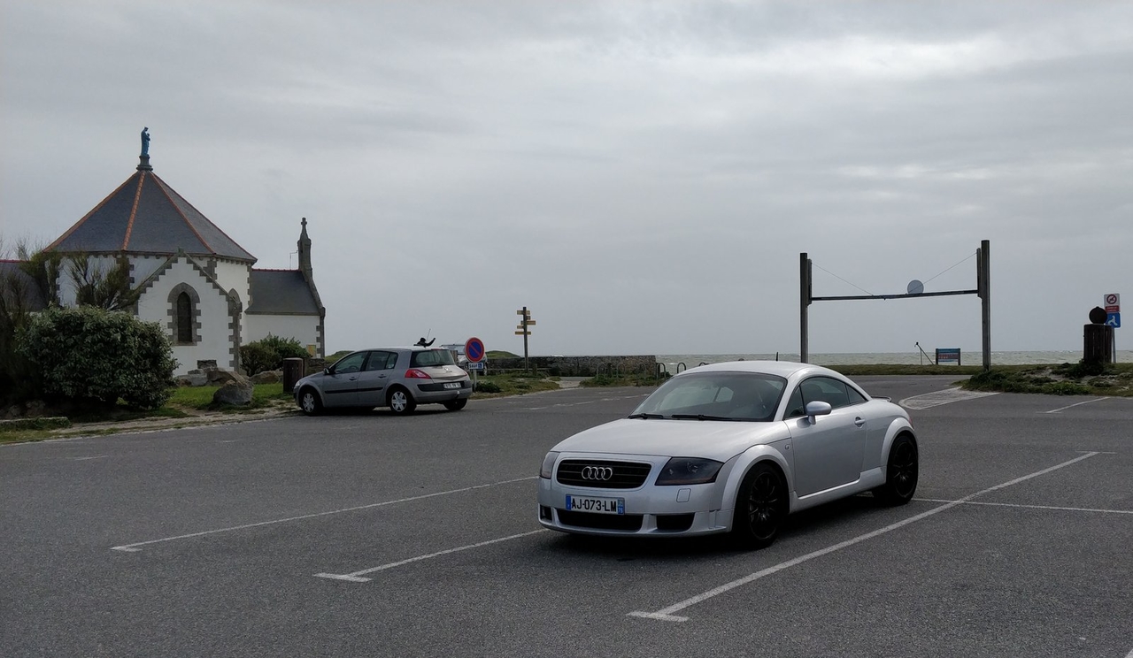

Petite balade en Bretagne sud (le golfe du Morbihan). Couvert ces derniers jours (la photo date de jeudi) mais grand soleil aujourd'hui.
Ce matin j'en profite pour graisser un peu les rotules unibal des biellettes de barre stab arrière, je soulève donc au kric... Et je me rend compte de la raideur de la caisse ! En soulevant du coté gauche arrière je m'aperçois que tout le cul se soulève !!! 😁😁😁
