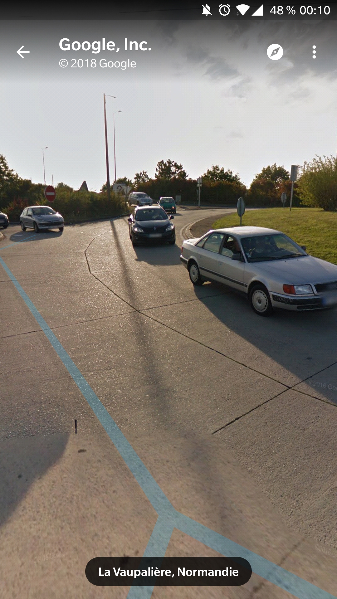

Sinon le moteur marche fort et le son est magnifique. Le quick shift est vraiment un bonheur à l'usage. Et enfin le boîtier haldex pilotable est fantastique ! Testé sur deux ronds point en ciment (façon karoussel) en dévers près de Rouen (la Vaupaliere pour les locaux, deux belles merdes...) La voiture accroche sans souci à 50km/h alors que je sentais la voiture décrocher au dessus de 40km/h avant et sentais le haldex s'enclencher.
C'est court comme test mais plutôt convainquant pour moi. Le grand test sera aussi le 22.

Je vois très bien les ronds-points dont tu parles, le revêtement y est vraiment catastrophique !

je vois aussi ou c'est, je le prends tout le temps fort ce rond point venant de barentin vers maromme ça décroche pas lol, celui de porche c'est bien ça?

Celui de Porsche est bien goudronné il me semble ! Ceux qui sont pourris sont les deux à l'entrée et à la sortie de l'autoroute (juste à côté) : ils sont bétonnés et ça tient pas du tout...
C'est ça zurma, les deux ronds points en question sont de chaque côté de l'autoroute, celui de Porsche c'est un billard à côté :)

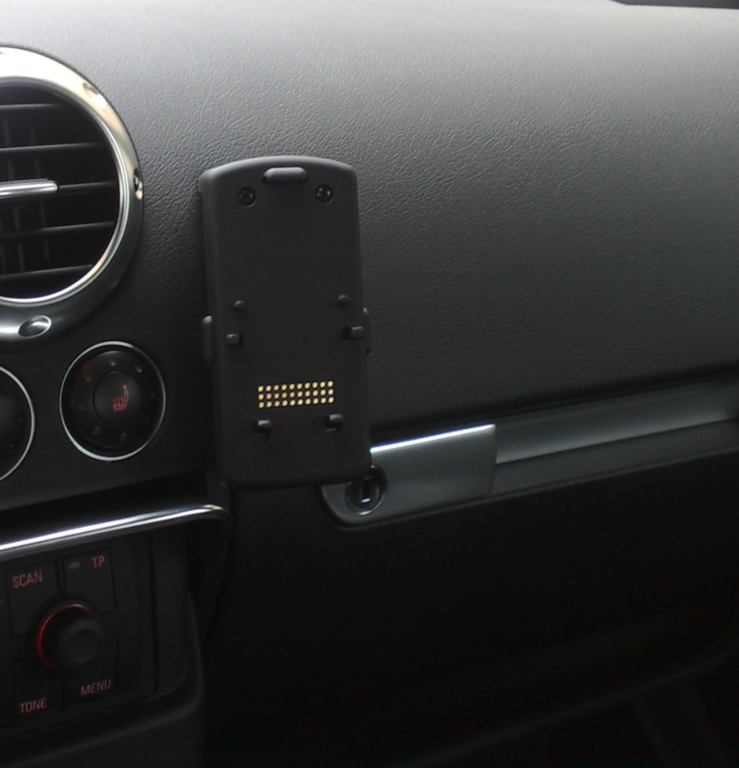

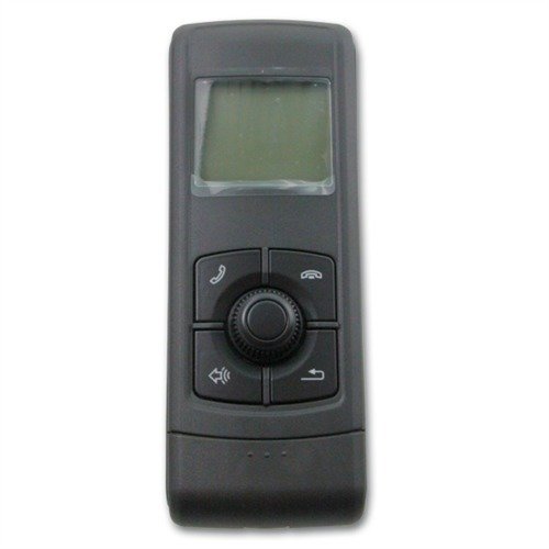

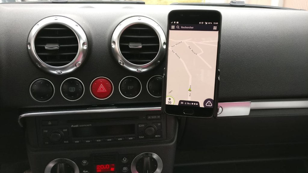

Aujourd'hui, détournement du support RSAP.
Le module RSAP est une sorte de télécommande bluetooth qui permettait d'apairer un téléphone (je dis bien téléphone et pas smartphone - c'était avant leur invention) et de passer des appels en laissant le téléphone dans la poche. Ce module se fixait sur un support au tableau de bord.
J'ai testé le module RSAP mais franchement c'est archaïque aujourd'hui.  De plus j'ai découvert que le RSAP n'était pas le module bluetooth en lui même : celui ci est déjà dans la voiture, donc on peut apairer un smartphone sans le RSAP (bon faut avoir l'option bluetooth hein) par contre on a plus d'interface pour décrocher et passer les appels, il faut se servir du smartphone, mais le son est bien transmis via les hauts parleurs.
Du coup, pas besoin de RSAP et pas besoin du support non plus... Donc on a un truc qui trône sur la planche de Bord et si on l'enlève, bah reste un trou (assez gros) dans la dite planche.

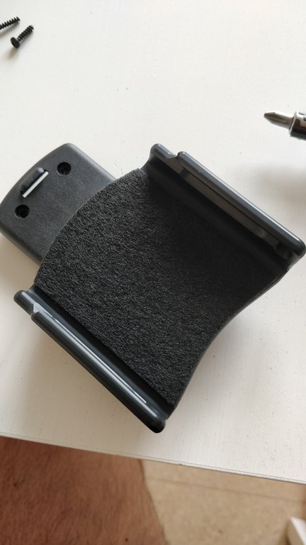

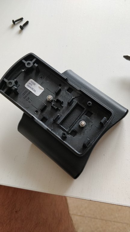

Solution : convertir le support pour un smartphone. En utilisant une base de marque Brodit (il y a forcément une base existante pour votre smartphone - j'ai un oneplus 5 pas forcément très répandu)
J'ai donc dévisser la plaque supérieure du support, débrancher les fils, fait des trous pour visser le Brodit sur la plaque, rajouter une couche de feutre pour faire propre et cacher les vis.
Deux photos:
Bon faut bien découper la feutrine, et être soigneux pour le démontage de la plaque du support mais je suis plus doué pour les petits travaux pratiques que pour démonter un moteur 😁

Faut que j'arrive à faire une photo de mon téléphone en place...donc avec un autre tel 😄

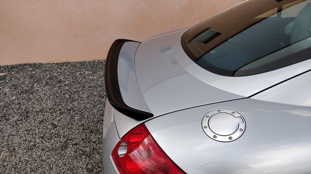

En attendant une autre vue de la voiture :
Merci à vous.
Voila la photo du support modifié pour smartphone.
Contrairement à ce que la photo pourrait laisser penser, il y a de l'espace entre la buse et le tel et la trappe de l'autoradio se ferme sans souci. Avec un câble USB de 20cm on accède pile poil au chargeur installé dans l'allume cigare 😎
