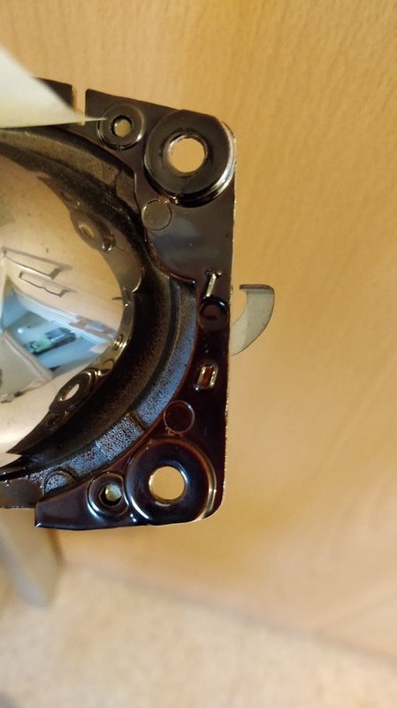

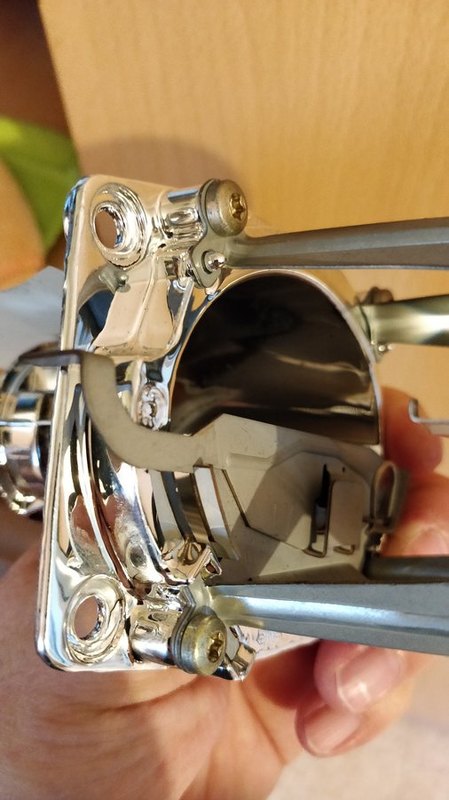

Alors j'ai regardé l'intérieur des phares.
Le plein phare (h7) n'a pas d'obturateur (logique il ébloui quel que soit la situation) donc je ne penses pas qu'il soit regionalisé.
Le xenon est différent entre angleterre et europe. En démontant j'ai pu comparé les deux et l'obturateur est inversé.
Il y a dans le module xenon une sorte de manette qui permet de passer en mode Touriste (T) ou rester en mode Normal (O).
Les anglais ont la même chose mais inversé par rapport à nous.
Par contre ce mode Touriste compense le réglage mais qu'à 50% (il rétablit une assiette droite) donc ce mode touriste ne peux pas inverser totalement un phare anglais pour le passer en mode français.
Je vais donc inversé mes modules xenon entre france et angleterre.

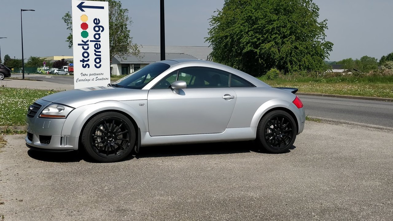

Hello tous. Petite photo pour montrer la titine de nouveau operationnelle.
On voit les phares titane la levre avant et un autre truc j'en dis pas plus pour voir les reactions...
Modifié par Stimorol
Voila voila... Naadji t'as pas mis longtemps...
C'est un petit test visuel. C'est une bavette officielle pour la tt. J'ai celle de l'arriere aussi mais pas montés car pour le coup c'est trop. J'ai monté les bavettes car mes bas de caisse sont super abimés au niveau du passage de roues alors qu'ils ont été refais ya deux ans.
Apres j'ai conscience que ça peut choquer. Les Lotus en ont à l'avant aussi de meme que les corvette, ceci afin de proteger les flancs de la voiture.
Je vais avoir les flaps arrieres de passages de roues du quattro sport dans pas longtemps.
Les avis sont ouverts 😊😙
Y en a à vendre sur la bay en ce moment, c'est tres rare de trouver des modeles oem.
Les refs de l'arriere sont 8n0075101. J'ai pas la ref de l'avant 😐
ça a l'air pas mal! en plus clair que c'est efficace!
t'as pas une photo de plus près? vers l’arrière? pour voir?
ta lame avant? c'est celle de la Cupra R?
Modifié par philass
Je vais refaire des photos. La lame ce n'est pas une cupra, c'est une ezlip en mousse, comme celle de plisken. Ca pese rien et quand ça frotte ça s'abime pas.
