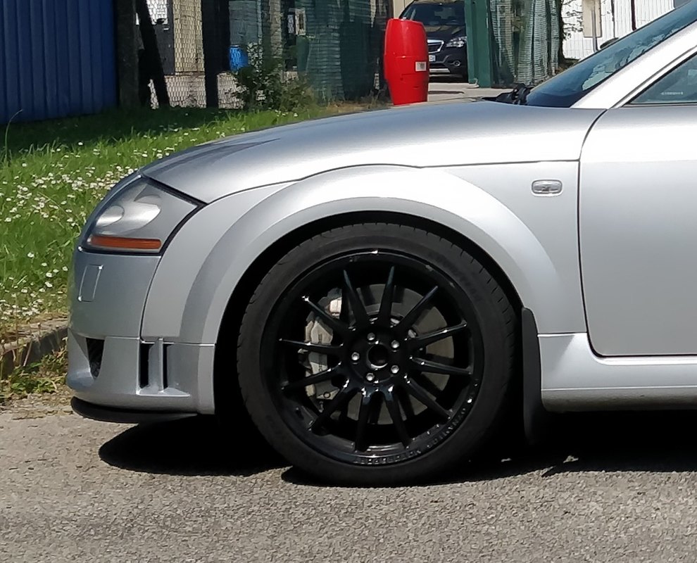

Une autre photo, zoomée et bien prise de coté, l'angle sous lequel  la bavette est la plus visible...
On voit bien la forme de la lame aussi.
Les bavettes, achat sur la bay ya 2 ans. En fait j'ai en general tout un tas d'articles specifiques que je chine et des que ça bip sur la bay ou le boncoin je regarde... C'est comme ça que j'ai choppé le kit de banquette arriere.

Je vais refaire des photos. La lame ce n'est pas une cupra, c'est une ezlip en mousse, comme celle de plisken. Ca pese rien et quand ça frotte ça s'abime pas.

Pour le faire propre j'avais deposer le parechoc. Franchement les mecs qui posent ça à 4 pattes sous la caisse je ne sais pas comment ils font...

Super Stim les feux titanes lui vont à ravir :AP-Smiles_35:
Superbe aussi la lame faudra que je vois ça en vrai ;) par contre pas fan des bavettes. ;D

Je pense que la bavette peut etre un plus contre les merde justement. Sur golf 4 et TT aussi, la merde s’accumule derrière le garde boue et finir par faire rouillé la tole.
Avec ça peut limiter la casse si il remonte assez haut :)

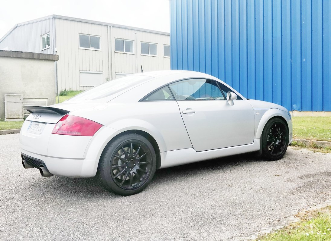

Elle est superbe, félicitations.
Très très belle config, très racing.
J'aurais juste peint le toit en noir brillant (pas les arches).
Et pour faire le perfectionniste, un bon dressing des pneus.
Pour les freins c'est mortel, ça rempli bien la jante, niveau look c'est parfait.

Concernant les bavettes avant c'est un test. Je vais surement essayer d'en fabriquer des plus petite avec des plaques de PU, façon deflecteurs.

super! la lame ça me plait bien mieux que la Cupra!
les bavette commence a me plaire aussi!!
