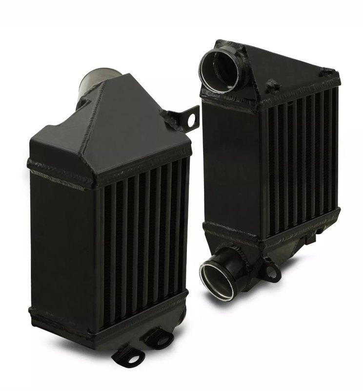

hello!
t'aurais un lien pour les Smic Direnza? que je vois s'que c'est?
il y a 54 minutes, philass a dit :
hello!
Les smics c est les echangeurs lateraux comme d origine
ok c'est ceux en Alu?
je viens de lire ça:
ben quand tu lis ça pas vraiment!
mais âpres m'y connais pas vraiment!
par-contre c'est le joint phenolique espaceur de 5mm (le slim) qui a l'air pas mal pour nos TT?!
j'ai envie de tenter l'coup!
Stim, tu pourras vérifier si les smics sont efficaces, en faisant des logs pour les IAT et optimisation ensuite par Soldjah.
Pour le carter j'ai l'intention d'y passer aussi avec le Forge. :AP-Smiles_20:
C'est quoi ton problème de serrure, c'est le micro-switch ?
Pour la cale phénolique, j'en ai une (5mm) et en effet il parait que c'est efficace suivant mon préparateur châssis, je vérifierai sur circuit cet été. ;)
ça apporte aussi un poil + de volume pour le collecteur d'admission.

Bon alors pour les smics elargis ce ne sont pas des Tyrol (prix astronomiques et pas montables sans tout modifier)
Ce sont des direnza/Gravity (sur ebay). Ils sont proches de ceux de dtm parts mais la taille des cores est plus importantes. On arrive  à 2x 3.5 litres.
Je les ai touchés a petit prix en encheres donc je ne me ruines pas.
Apres je sais que c'est temporaire. Si le resultat  n'est pas top il faudra passer sur un  Wagner (le seul vraiment compatible V6 visiblement) et il faudra que je fasse une croix sur mes laves phares (on a une experience recente d' un passage au ct sans les lave phares?)

Qd j avais demandé ici pr un smic dtm parts on m avait dis que c etait jeter de l argent par les fenetres
Il y a 2 heures, Cedric16 a dit :
il me semblai avoir lu ça quelque part!
bien pour la cale phénolique les test  m'interresse!
Je vais tester le montage deja. Ensuite les perfs. On va faire du developpement 😁.

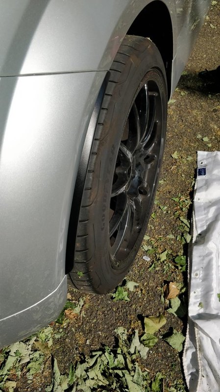

Sinon j'ai monté aujourd'hui les baguettes de roues qs.
Et sinon les smics :
