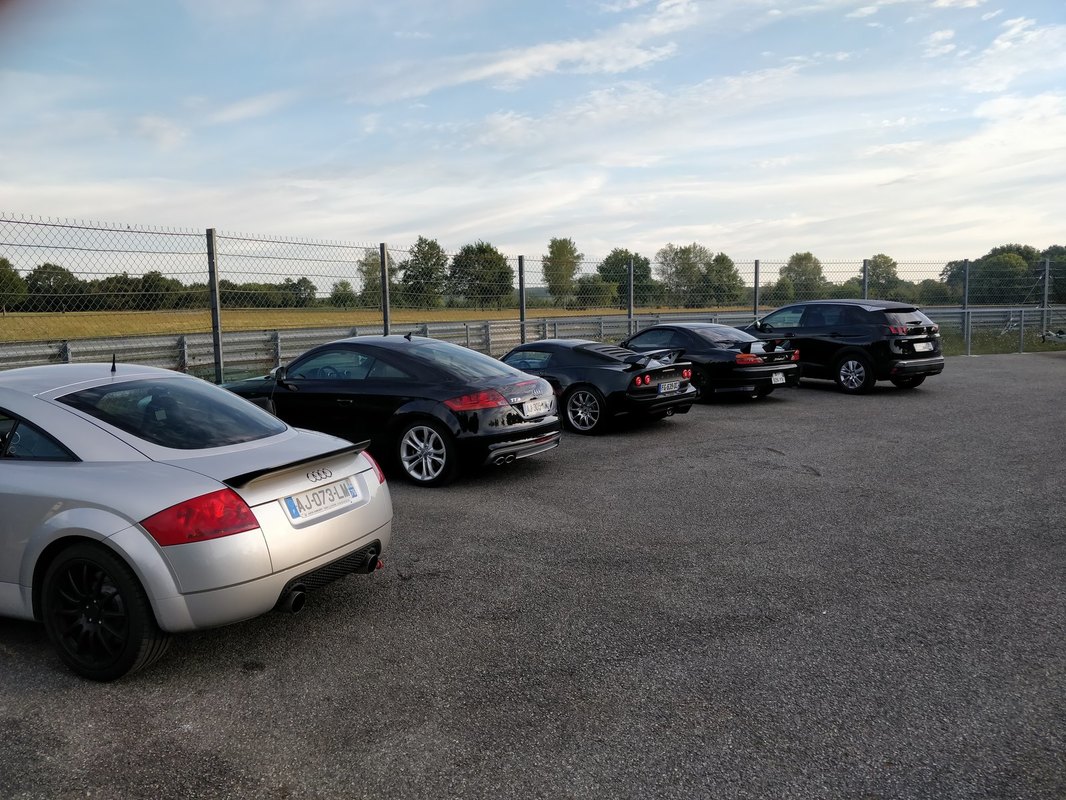

Déjà super beau temps, voir trop chaud l'après midi, chaleur fatale pour certaines voitures mais la Titine a résisté à la chaleur, aucun souci à déplorer.
Le plateau était plutôt axé "voiture spéciale piste" , la plupart arrivant sur plateau. Mais surprise, une TTs (mk2) full stock était présente ainsi qu'une TT quattro 225cv complètement vidée (et sur plateau) que Tom et Jess connaissent deja puisque vu à haute Saintonge debut du mois. Vous avez d'ailleurs le bonjour les gars.

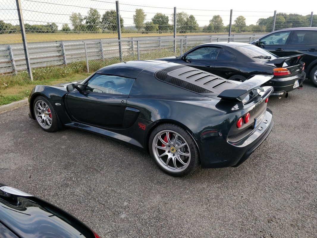

Il y avait aussi une magnifique lotus Exige 350 récente, a se damnerAP-Smiles_u1F61B.png.

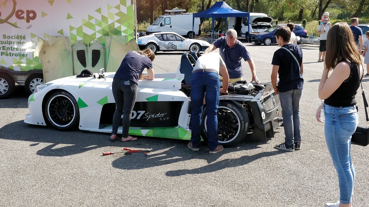

Quelques interruptions dans la journée, essentiellement a cause de défaillance mécanique ( une caterham bobine d'allumage dead et une vielle alpine crachant de l'huile sur la piste obligeant à stopper une bonne heure le temps de nettoyer tout ça.

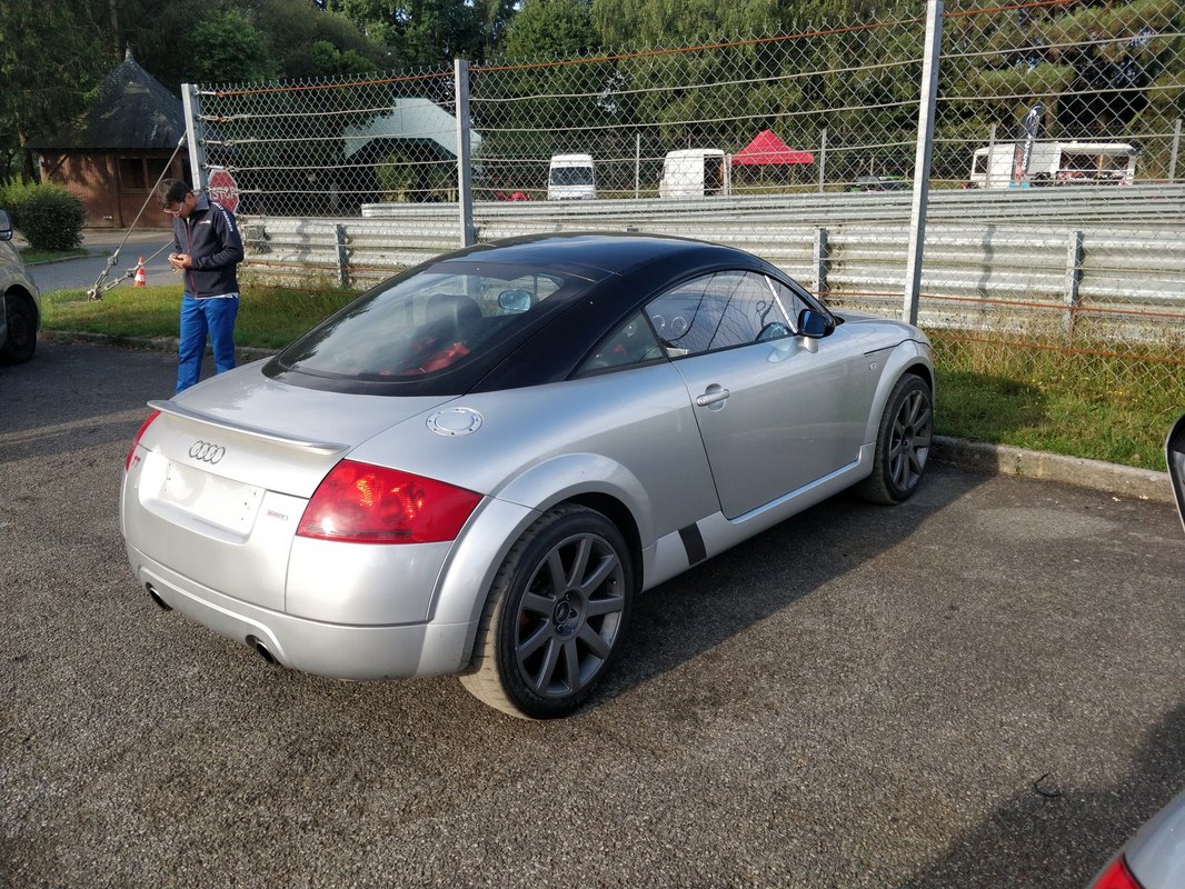

J'ai quand-même pris un taquet derrière la tête en fin de journée.Certes  je savais que la TT quattro vidée et en semi slick devait forcément bien tourner et en effet un chrono manuel en 1'19 la confirmé. Il faut savoir qu'a Lohéac on commence deja a tourner sérieusement en moins de 1'20 et que le proto 207 cup présent (en slick) tournait en 1'14.
Mais le plus fort restait à venir. Le proprio de la TTs etait novice mais voulait savoir ce que valait sa caisse sur circuit... Coup de volant inné? Je ne sais pas mais il m'annoncait avoir tourné en 1'17 toute la journée (pour rappel la caisse est stock et en pneu de route)... Juste avant que je parte, il me propose de monter en passager ( second rappel, je ne suis pas un jockey avec mes 100kg) et nous voila parti avec mon GPS externe et racechrono sur mon tel pour valider un chrono de... 1'17"07 !!!!!!!!!!!
Avec le recul la TTs de seconde génération a quand même des arguments a mettre en avant : une grosse puissance, un poids inférieur a nos quattro mk1 et une boite tres rapide qui lui permettait de passer les rapports dans des endroits ou moi je ne pouvait le faire faute de temps, ayant besoin a ce moment la de mes deux mains sur le volant 😁.
