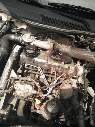

Question à part, à quoi sert concrètement le reniflard d'huile ?
Je sais qu'il fait remonter les vapeurs d'huile vers le turbo, mais à quoi il sert vraiment ?
Ça serait possible de le boucher, et est ce que cela serait utile sur un TDI ?
Au final ça ne fait que balancer de l'huile dans l'air propre du turbo non ? Un peu comme l'egr c'est anti pollution au final

Le reniflard permet d'équilibrer la pression entre carter et moteur (en gros pour faire simple). Ton raisonnement est le bon mais une fois que tu as bloqué l'EGR il y a beaucoup moins de suie qui va se coller a la pellicule d'huile présente dans l'admission
Par conséquent tu peux le laisser en place ;)
attention ; fermer un reniflard d'huile va permettre ou obliger la formation de pression dans le carter d'huile.
cette pression peut ejecter des joints ou les endommager apportant une fuite d'huile
Tu ne dois surtout pas boucher les évents du haut et du bas moteur, les mouvements des pistons déplacent de l'air qui ne doit pas se retrouver prisonnier, ça doit ventiler pour ne pas nuire aux joints, segments ...... au pire tu verras la jauge à huile faire le camps.
Si tu ne veux pas polluer ton admission avec les vapeurs d'huile, tu peux renvoyer le tout dans un récupérateur d'huile, lui même avec une mise à l'air libre, ou réinjecter l'air propre dans ton admission, plusieurs montages sont possibles.
Personnellement je laisse à l'air libre sans passer par un récupérateur d'huile, comme dans le temps où on ne nous faisait pas ch... avec la "pollution".

Théoriquement l'admission doit au ralenti ou faible charge aspirer les vapeurs et sauf erreur de ma part, dans le cas d'un diesel c'est moins utile/important que sur un essence qui se dilue plus facilement dans l'huile moteur et donc l'évaporation/aspiration par le circuit de reniflard permet de retirer de l'huile.
Dans tous les cas, comparé à la vanne EGR ça fais bien moins de crasse car c'est des vapeurs non brulées.
Je ne vois pas l'utilité d'ajouter de l'huile dans les cylindres .....
ça nuit au rendement du moteur d'avoir de l'huile dans l'explosion.
Toutes les voitures de courses ou de rallye sont équipées de récupérateurs d'huile.
Ca on est d'accord, c'est plus pour expliquer que garder le circuit d'origine permet d'avoir une aspiration des vapeurs qu'on à pas avec une simple mise à l'air, après pas sur que ça ait un quelconque impact dans la vraie vie.
En tout cas, ça serait surtout utile à froid quand l'évaporation est faible et donc sans grand intérêt sur une voiture de course qui ne roule pas a froid et dont personne ne se plaindra d'avoir a "maintenir" un truc en plus.
Le récupérateur d'huile peut être intéressant alors. Sur le "long terme" ça améliore quelque chose de faire cette modification ?

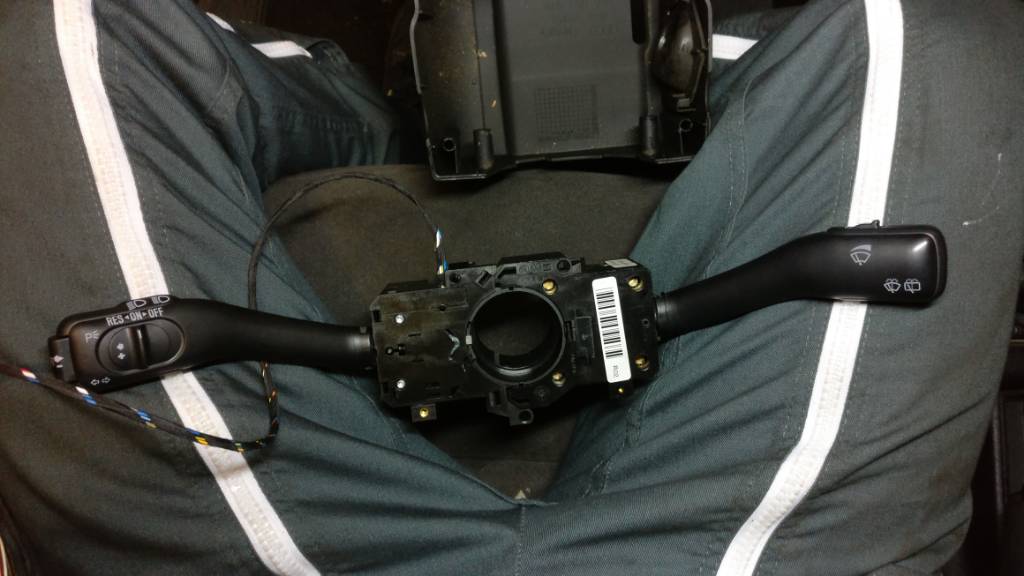

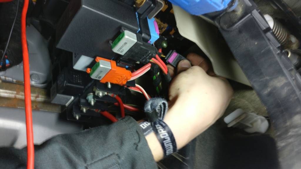

Le nouveau comodo est installé, le faisceau est câblé et tout fonctionne parfaitement !
Merci au tuto de Penta (http://forums.audipassion.com/topic/162394-tuto-montage-regulateur-de-vitesse-a3-tdi-phase-1/) au passage :)
J'ai commencé hier tranquillement et j'ai fini ce soir, activation avec VCDS Lite, première tentative le calculateur moteur a du planté je pense. J'ai redémarrer et j'ai réessayé 5km plus tard ça a fonctionné.

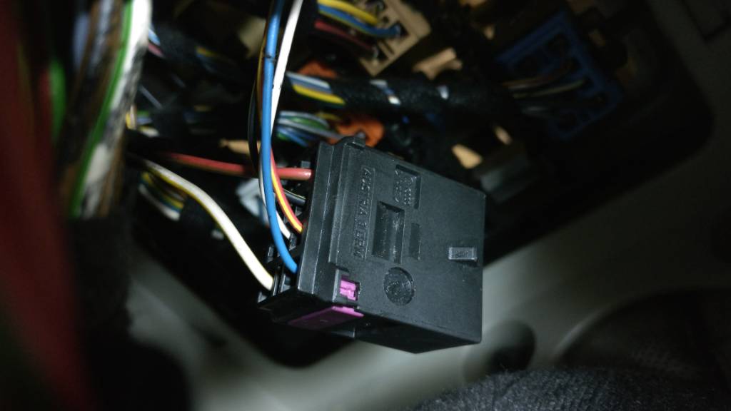

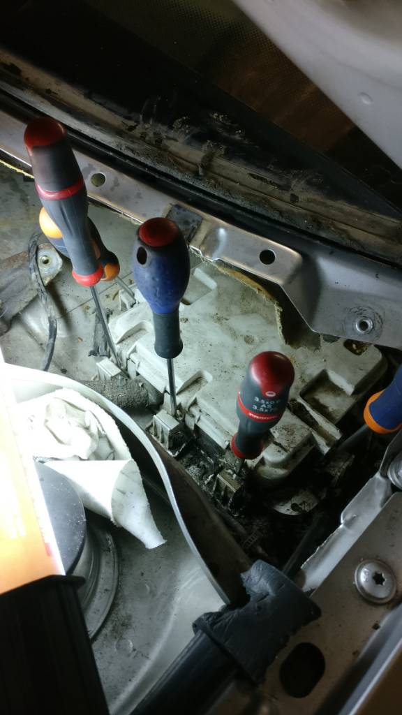

J'ai pas mal galéré au moment de branché le nouveau faisceau au connecteur T10e, le câble n'était pas très long, j'ai du tout faire a une main (pas la place pour l'autre). Les fils n'étaient pas numéroté, j'ai du faire avec l'image du tuto bien pratique sur le coup.
Pour brancher le connecteur en Y au niveau de la boite a fusible j'ai bien galéré aussi. Le fils du fusible N5 n'a pas voulu s'en aller, j'ai du faire une petite technique maison mais ça marche.
Et les essuies glace aussi, très galère a enlever sur la mienne..
J'ai complètement zappé les photos au remontage.

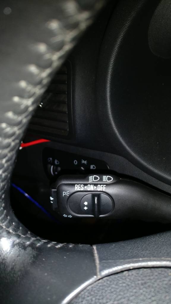

Et la commande déporté de l'accélérateur au niveau du switch sur le Comodo m'a fait rire au début, on peu doubler avec c'est un régal :D

J'avoue que sur l'A4 je ne m'en servais pas beaucoup, et les fois où je voulais m'en servir je devais regarder le comodo, car le fonctionnement n'est pas vraiment intuitif ....
J'ai eu du mal aussi au début, mais en vrai quand t'as saisi le truc c'est instinctif ;)
- Le bouton sur le côté l'active à ta vitesse actuelle -> le frein le désactive
- pour le réactiver tu switch le bouton "res" vers la gauche
- sur "off" ça éteint le régulateur et ça reset la mémoire
- quand tu reste appuyer sur "res" c'est comme si tu appuies sur l'accélérateur
Et je crois qu'en restant appuyer sur le bouton de gauche ça ralenti (mais avec le frein moteur donc c'est lent)

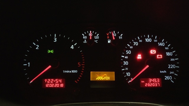

Depuis quelques jours j'ai le voyant d'huile moteur qui s'allume de temps en temps. J'ai vérifié plusieurs fois le niveau d'huile a froid il est pile poile au milieu donc je suppose que la sonde commence a fatigué, ou alors il y a un faut contacte au niveau du connecteur.

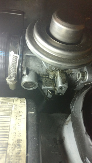

J'ai néanmoins de l'huile qui dégueule de la vanne EGR, peut etre une petite fuite ? Je sais que ce n'est pas étanche a 100% mais je crois qu'il y en a plus qu'avant :c
En parlant d'huile, j'ai parlé du circuit de reniflard avec le mec qui a fait ma repro (335d, plus de 700nm et 400cc je crois), pouvez vous me confirmer ce qu'est ce truc noir ? Un décanteur ?

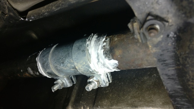

J'ai aussi constaté des petite tâche dans mon garage, je crois que ça sort de l'échappement au niveau de la jonction. Quand j'ai fais le changement du cata j'avais déjà observé un liquide qui se barrait, je suppose que c'est de la condensation crade ? Il manque un joint ou quelque chose non ? j'ai posé le collier comme ça sans rien.

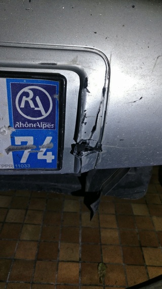

Et dernière chose, j'ai mes par-chocs a refaire, j'ai plusieurs options : soit je retape les miens avec fibre de verre, peinture et tout ce qui va avec. Soit j'en achète d'occas et je les repeins.      Je pense partir sur la deuxième option (si je trouve des parchoc de phase 2...) Des gens ont déjà fait des réparation avec fibre de verre ? Je me demande si ça vaut le coup niveau prix et si c'est compliqué a faire. J'ai des trou a certains endroits et des déchirure a d'autres endroits. Sur le spoiler avant il y a des grosse trace de frottement  (avec les trottoirs de parking etc...)

Ton pare-chocs à l’air bien abîmé ..... mastiquer, poncer, apprêter, peindre et vernir va te revenir presque aussi cher que de le remplacer 😉
la tâche au sol effectivement c’est la condensation qui sort de la ligne d’échappement, donc il y a une fuite au niveau de la jonction, utilise ça....
Tu le trouves en grande surface, moins cher que chez norauto.
Tu appliques, tu assembles et tu démarres sans accélérer, en chauffant ça va se solidifier et la fuite sera réparée 😉
Ouais en effet... L'avant est pire que l'arrière en plus, mais je compte bien les retaper :)

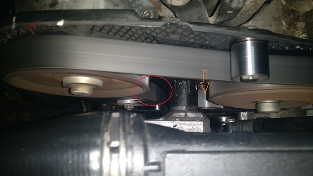

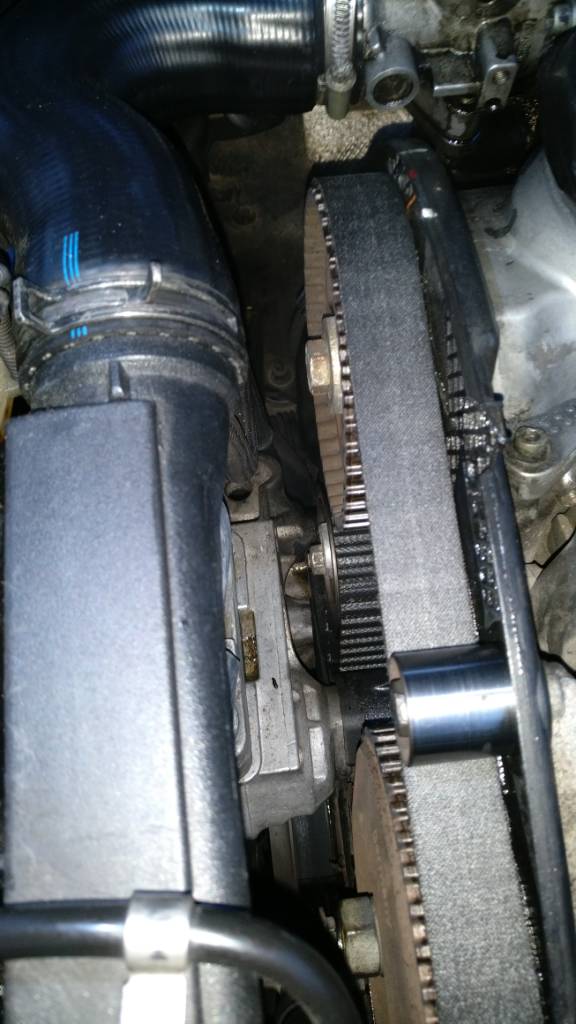

Sinon, j'ai un autre problème... Je pense que la pompe à eau à rendu l'âme :/
J'ai eu le voyant de niveau d'eau faible qui s'est allumé juste après que je me sois garé, évidemment d'instinct je regarde les températures d'eau et moteur, toutes les deux nickels.. j'ouvre le capot et je vois de la fumé qui s'échappe de la courroie de distribution (à travers le cache en plastique). Je remet une bonne quantité de ldr, je roule 5kms jusqu'a un parking ou je m'arrête et environ 15 minutes plus tard je repars, un amis me fait signe et je vois tout mon liquide par terre...
Sur le coup je ne fais pas le rapprochement et je n'avais pas le temps de regarder du coup la voiture est restée sur le parking.
Je pensais à une fuite banale du radiateur ou d'une durite, mais j'ai inspecté rapidement tout à l'heure et je n'ai rien trouvé hormis de l'eau au niveau des plastiques tout autour de la courroie.
Je ne sais pas ce que vous en pensez, mais je ne crois pas qu'il y est de durite à passer par ici, et ça fait penser à des symptômes de pompe HS...
J'ai toujours eu peur de toucher à la courroie de distribution moi même mais bon, normalement elle avait encore 1 an à faire :( c'est compliqué à faire sur ce type de moteur ? Sinon ça sera sûrement chez Audi à environ 1000€ le tout :c
Une photo que j'ai pris à l'arrache hier soir, dans le froid, on ne voit pas la fumé.. mais on voit que c'est humide sur le plastique à droite de la courroie
Je pense comme toi que la pompe à eau a rendu l’âme.
Colmatage de la jonction avec la pâte Holts, je n'ai pas remarqué de fumé ou de condensation sortir au démarrage, donc ça a l'air d'être bon :)

J'ai de l'eau qui gicle (en très petite quantité car le moteur n'était pas très chaud) de la bulle rouge. Je ne pensais pas que la pompe était là, mais plutôt a la flèche orange. La pompe a eau est bien a l'endroit rouge ?
Il faut que je choppe un schémas du tout ça sera surement plus claire xD
je vais aller faire un tour avec tout a l'heure histoire de la chauffé un petit peu pour voir si ça gicle beaucoup ... à voir
Bon, résultat moteur à chaud, y'a du liquide qui gicle et je m'en prend plein la figure quand je met mon nez trop prêt xD
Ce qui est étrange c'est que je ne vois pas d'ou provient l'eau...
Je suis resté moins de 2 minutes et voila le résultat ..
Moteur allumé dans mon garage ça pisse par terre, et moteur éteint plus rien.. pour moi ça confirme que c'est bien la pompe :c
La pompe à eau est bien vers la flèche orange, mais avec la courroie qui passe, ça doit sûrement projeter de l'eau vers le cercle rouge, et partout ailleurs.
Soit les vis de fixation de la pompe à eau sont desserrées, ou l'axe de la pompe qui est fuyard, ou encore l'étanchéité sur le plan de joint .....
