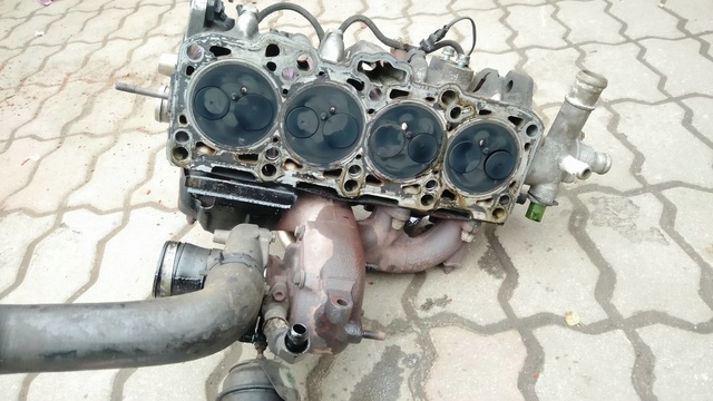

En bref, voici une liste rapide des travaux et pièces changées avant que je ne la rachète :
- Changement du joint de culasse

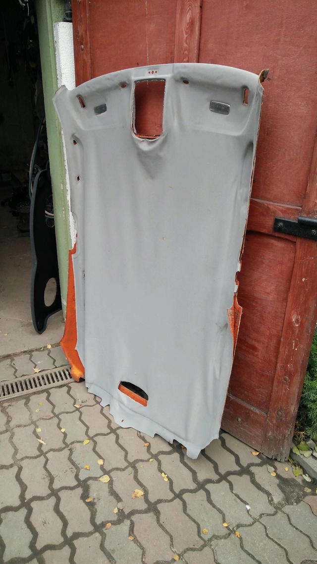

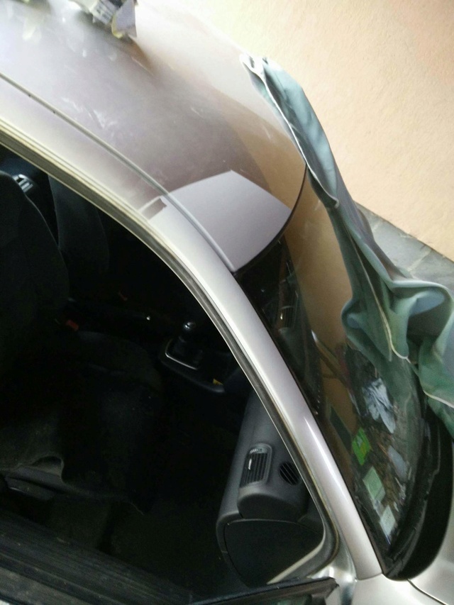

Pour le ciel de toit t'as pas trop galéré? T'as changé le tissu ou t'as remis celui d'origine? Quel type de colle?
J'ai le mien qui commence à me chatouiller le haut du crame et je le vois quand je regarde dans mon rétro intérieur,je vais devoir y passer... :)
Tout d'abord merci ! :)
Je n'ai rien contre les A3 rabaissées ! seulement que sur celle ci c'était mal fait ! les protections plastique du bas touchaient tout le temps le sol !
On a eu du mal ouais, surtout déterminer comment on allait faire en fait.
On l'a complètement retiré de la voiture déjà, après on a décollé le tissu, on l'a lavé et on a brossé tout le support, la ou était la colle en fait. Par contre c'est de la colle horrible, c'est pas une opération propre. En suite, après avoir tout nettoyer on a appliqué une colle en bombe. On a pulvérisé par bande de 10cm, puis on colle le tissu, et ainsi de suite. Pour la colle, je ne saurais pas te dire la quelle c'était (pas achetée en France). Si tu veux faire ça sur ta voiture, fait attention a ce que le tissu colle bien partout et surtout il ne faut pas que le tissu soit en rive du support, il faut qu'il dépasse ou tu vas avoir le même résultat que nous, pas super beau. Si tu veux je peux t'envoyer des images du rendu, mais on l'a pas super bien fait... je pense le changer par un neuf si je trouve à un prix raisonnable mais c'est pas la chose que tu regardes en premier dans la voiture de toutes façon.
Ouaip je veux bien voir la résultat si ça te dérange pas.
J'avais pensé à le recoller à la seringue + colle néoprène mais j'ai peur que le résultat soit déguelasse et quand t'as tout le toit à faire je pense pas que ce soit l'idéal et le faire faire par un professionnel ça coûte un bras!
Y a 3 ans je l'ai fait sur mon ancien coupé, http://forums.audipassion.com/topic/140452-mon-coupe-de-1989/page-16?do=findComment&comment=3145114.
Le plus dur c'est d'enlever les résidus de mousse qui c'est désagrégé avec le temps.
Remettre l'ancien tissu c'est quasi mission impossible si on veut faire un boulot propre.
Le nouveau tissu je l'avais pris sur "la boutique du tapissier" pour pas très cher.

Tu as procédé comment exactement pour retirer le ciel de toit de la voiture?
Les poignées,pare-soleil etc pas trop chiant à enlever?
Merci pour les infos!
Yep c'est qu'on a mis un peu trop de colle à certains endroits.. ça dépend de la colle utilisée.
Pour retirer le ciel c'est tout simple en fait. Déjà il faut dévisser tout ce qui est fixé, les par-soleil, le central et les poignées c'est des vis. Pour les éclairages il y a des clips et des vis, c'est simple. Ensuite il faut déposer toutes les garnitures en dessous, du type montants avants, centraux et arrière, et aussi la jointure entre les deux montants arrière au niveau du coffre (tu vois de quoi je parle ?)
Et après il faut déposer le ciel lui même, il y a des clips métallique.
Et après tu le sors par le coffre, n'est pas peur de le plier ou de forcer un petit peu (doucement), ça vient assez facilement ;)
Pas de problème, j'espère que ça va t'aider, c'est pas super compliqué :)

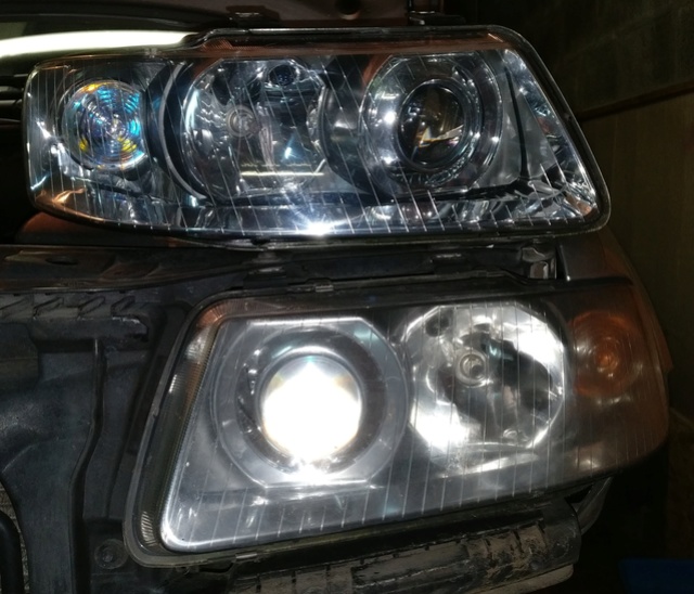

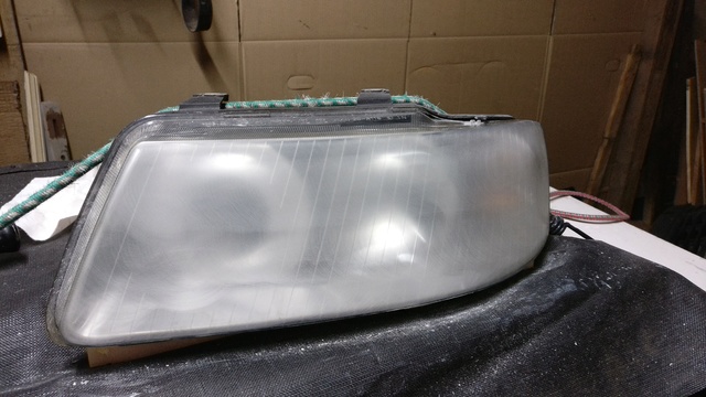

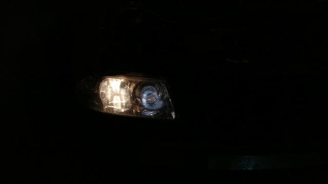

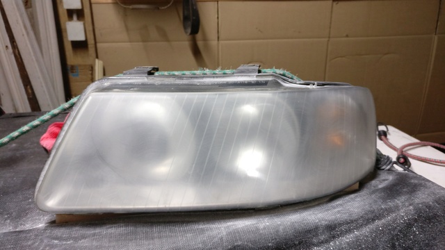

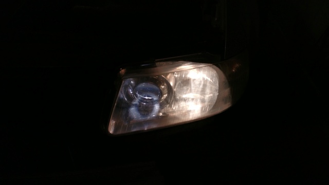

Bonjour à tous,
Ca faisait quelques jours que ça me titillait, hier soir je me suis enfin décidé à m'attaquer au "ternissage" du PVC de mes phares. J'ai acheté un kit 3M, et franchement je ne m'attendais pas à un tel résultat !
Voila le résultat avant / après :
J'ai donc utilisé un kit acheté en centre auto, et après quelques heures de travail le résultat est plutot pas mal ! Evidemment une fois remonté, la voiture change complètement de tête.
J'ai déposé le parchoc avant et les deux feux, ça me paraissait beaucoup plus simple que de travailler directement sur la voiture
Premier ponçage au P500
Deuxième au P800
J'ai complètement zappé de prendre les photos mais après il y a un autre ponçage avec un papier spécial du kit + le polish avec une brosse moussé.
Et voila le résultat final de nuit. Bon même si le résultat n'est pas parfait c'est mieux que ce ne l'était ! Et l'appareil photo de mon portable n'aide pas non plus !
(Le phare droit n'avait pas encore été fait sur la photo)
C'est vrai que le kit 3M est très bien pour rénover les phares.
D'ailleurs j'en ai toujours 1 d'avance à la maison.
En tout cas bravo pour cette opération, ça va changer l'allure de ta belle.
Yes franchement je ne m'attendais pas à un tel résultat !
On m'a également conseillé de passer un vernis après pour éviter que ça ne redevienne comme avant en peu de temps, c'est à faire selon vous ? le produit final ne fait-il pas office de vernis ?
Perso, je n'ai jamais eu bien confiance au vernis posé sur les phares, je ne sais pas trop comment ça va réagir avec le temps (jaunissement du vernis à cause des UV), comment ça va vieillir avec les impacts de cailloux, etc... Parce que si dans un an, le vernis se barre à moitié ou qu'il a crâmé, ça sera encore plus de boulot pour remettre propre.
Perso, sur tous les phares que j'ai rénovés, je n'ai jamais posé de vernis, et ça dure assez longtemps. A la limite, un petit coup une fois par an pour redonner de l'éclat à la vitre, ça ne fera pas de mal, car suivant les phares (notamment ceux qui jaunissent vite), ça peut commencer à jaunir ou ternir au bout d'un an ou deux.
Beau boulot en tout cas, t'as bien rattrapé, nickel ! ;)
Peut être existe t-il des meilleurs vernis que les autres ? Replay, tu as une marque / référence à recommander pour éviter les désagréments cités par Piston ? Ce n'est que la première fois que je le fais moi même je vais essayer des choses. En revanche il est vrai que l'ancien proprio l'a fait environ 3 semaines avant la vente et le jour J les phares n'était pas comme sur la photo !
Merci en tout cas, effectivement le travail final est pas trop mal :)
Faut juste mettre un vernis anti UV.
Après, moi j'ai fait les phares du picasso à mon père et sans mettre de vernis ça a tenus un peu plus d'an avant qu'il ne les refasse.
Bon, bah je ne vais rien mettre pour le moment alors. Je vais attendre et voir au bout de combien de temps ça redevient moche et si c'est trop rapide je saurais quoi faire !
Merci pour vos réponses :)

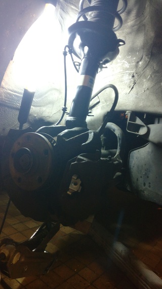

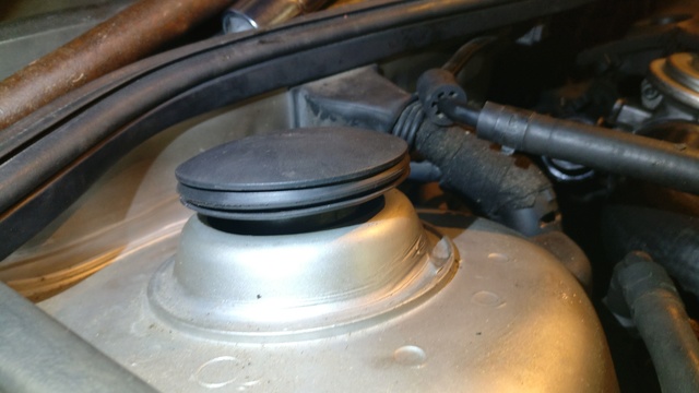

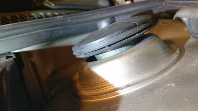

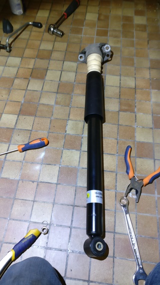

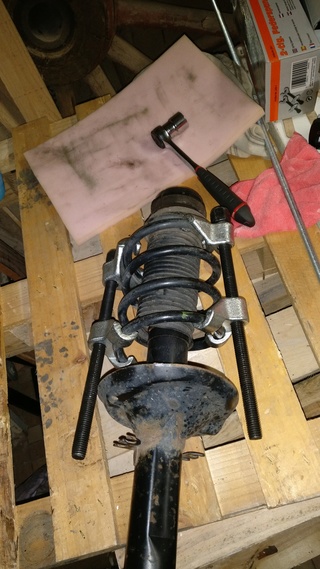

Salut à tous,

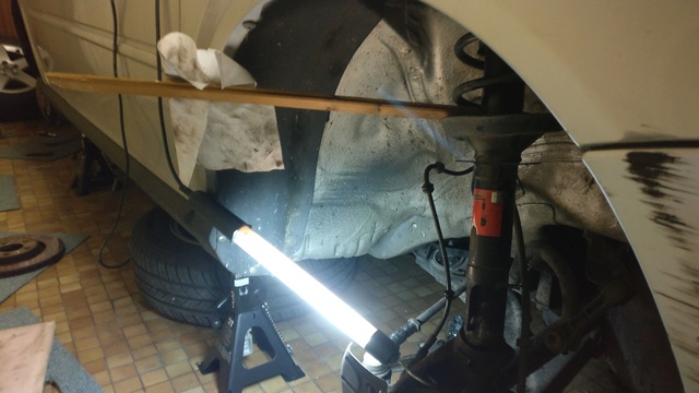

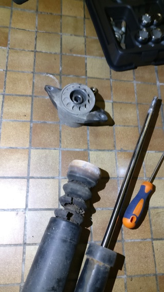

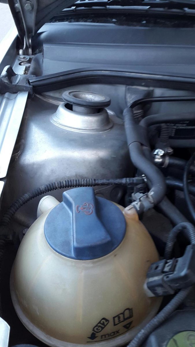

Je viens de remplacer 3 des 4 amortisseurs de ma voiture (remplacer par du Bilstein B4), il me reste l'arrière passager mais la vis supérieur gauche est impossible à enlever... Je vais voir mon garagiste de ce pas pour voir s'il peut m'aider avec ce petit soucis.
Voici quelques photos :
Et enfin, est ce que vous savez si cet écart est normal ? (Au niveau de la coupelle)
Ca le fait sur les deux et je viens de démonter / remonter complètement le passager voir si j'avais pas zappé quelque chose et résultat j'avais tout bien fait et l'écart est toujours là...
Alors peut être est ce le temps que l'amortisseur se fasse ? Je précise que je n'ai pas changer les ressort (ils ont été changé il y a un an quasiment jours pour jours)
Je sors du mécano pour ce put..n de boulon qui m'a bien fait transpiré hier soir et au final il m'a laissé changer l'amortisseur sur le pont :D
Résultat les 4 sont fait !
Pour les amortisseurs avant il m'a conseillé de changer la tête (donc le truc qui dépasse).
Merci South, ça me rassure de savoir que je suis pas le seul avec ça ! :)
Pas de soucis j avais deja demander a un pote qui restaure des voitures avec sont frere pour un vendeur sur terrain.
Il m avais dit si tu n etend pas de grincement c est que les tetes sont bonnes.
Voila pour l info.
J avais peur que les amorto transperce le capot au debut lol
