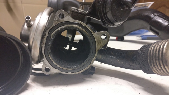

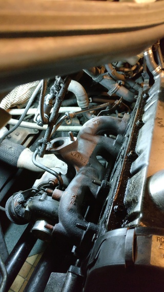

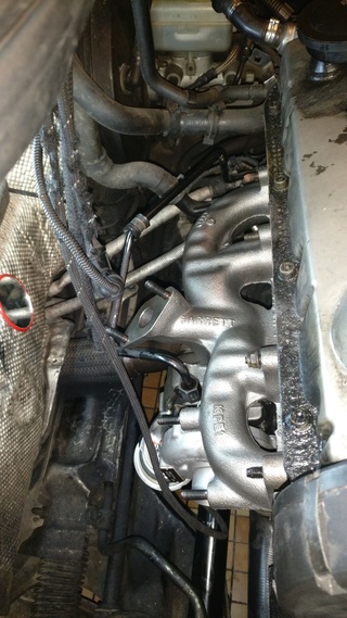

Par contre j'ai cette photo :
C'est de l'autre côté pour le coup, mais on voit qu'il est bien clean (et on aperçoit la soupape a dépression)
Je te parlais des ailettes, justement avec cette photo on s'en rend compte. En fait l'axe de rotation de la turbine a du jeu ce qui fait que ça la fait tourner de travers... En vert on voit qu'il y a un écart entre le carter et les ailettes et en rouge ça frotte légèrement, c'est de ça dont je parle. Donc il est a changer !
Le frottement produit un soufflement quand je change de vitesse parce que le turbo s'arrête de tourner d'un coup (je suppose)

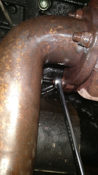

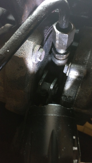

Maintenant je suis rendu aux vis du pré cata, et elles me font bien chi** !!
J'ai besoin de vos lumières et conseils pour enlever ces 3 vis :
J'ai déjà bien aspergé de WD40, mais rien ne semble y faire ... En plus je crois que l'une des vis (au premier plan de la première photo) commence à devenir lisse..
Si des gens ont des conseils, je suis preneur ! :)
Merci :)
Je confirme que c'est une vrai merde...
Merci pour le lien, par contre ils parlent de degripant autre que WD40, mais ils disent pas trop où les acheter, tu sais où toi ??
Si ça veut pas venir dans le début de soirée je vais percer les boulons et basta :D
Mince ! Manque de bol je suis pas une entreprise :c
Ouais comme tu dis, déjà pour passer la clé c'est pas pratique alors la perceuse ça va être compliqué ^^
Bon, j'ai réussi à en enlever un !!
Mais je crois que les deux autres sont légèrement foirés...
Bon, quelques petites update !
J'ai finalement réussi a enlever ces foutues vis !! avec un peu d'aide et beaucoup d'essai et de méthodes différentes c'est passé !

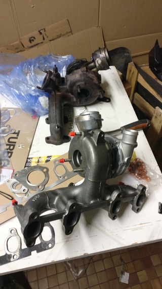

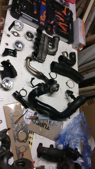

Voila mes deux petits turbo sur la table, ça fait du bien de l'avoir sorti :)
Du coup je me suis arrêté au remontage du turbo pour aujourd'hui,
Il va me rester tout le haut a nettoyer et a remonter demain, tranquillement :)

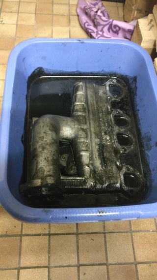

On m'a conseillé de mettre la pipe admission dans le coca, pour la décalaminer, on va voir ce que ça donne :D

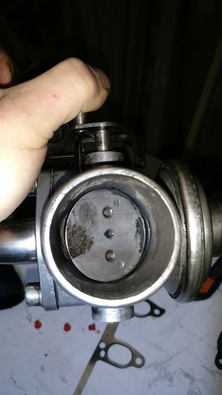

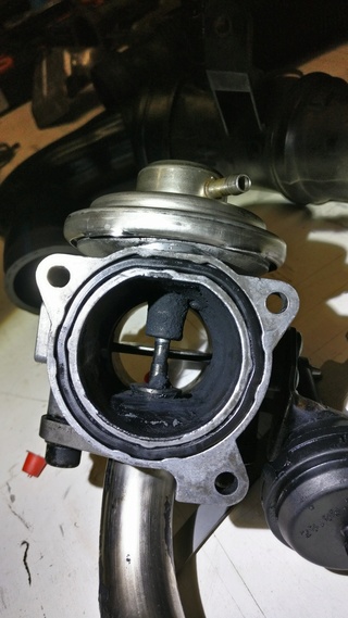

Je vais passer la vanne EGR au décap four + compresseur (et l'admission aussi je pense) histoire que tout soit bien propre et ça sera reparti pour de nouvelles aventures ! :3

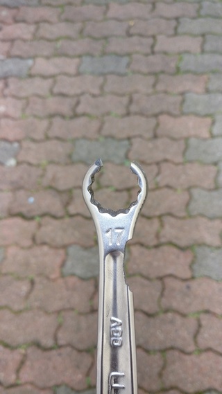

Par contre, j'ai eu a massacrer une pauvre petite clé Facom quasi neuve :(
J'avais bien acheter une clé tuyauté, mais elle ne passait pas entre les carters, donc j'ai du faire appel à la meuleuse...
J'ai même du couper un bout sur le côté pour que la clé passe entre les vis !

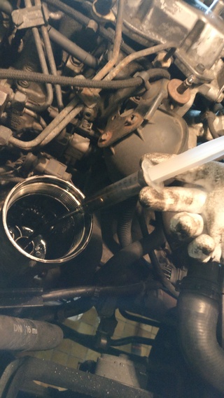

Juste une petite question, avec le kit j'ai eu une seringue pour l'amorçage du turbo. Au niveau de la quantité d'huile a injecter, il ne faut pas mettre toute la seringue je suppose ? J'en ai mis jusqu'à ce que ça déborde, tout en faisant tourner la turbine pour que l'huile circule un peu :)

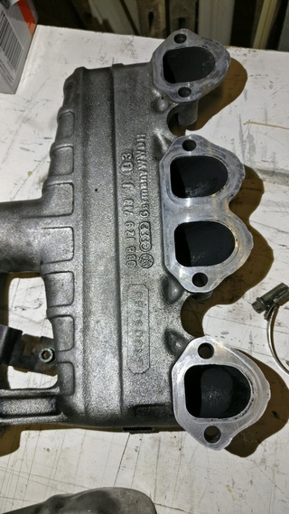

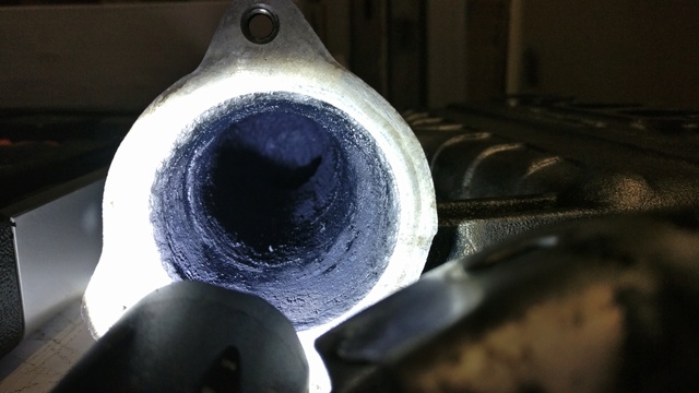

Du coup, j'ai nettoyé la tubulure d'admission avec du décap' four, ça marche bien mais moyen quand même. J'ai pris un autre produit décalaminant mais je pense qu'elle était trop crade pour espérer la nettoyer avec simplement un aérosol... La question c'est, est ce que ça vaut le coup que je la redémonte pour la renettoyer correctement avec du feu !? histoire qu'elle soit bien propre ? Ca changera quelque chose au niveau de la puissance ? Une autre question, idem pour la vanne EGR, nettoyée avec le même procéder et elle reste un peu sale quand même, je me demande si je dois la supprimer ou non ? Ca changera quoi concrètement ? :)

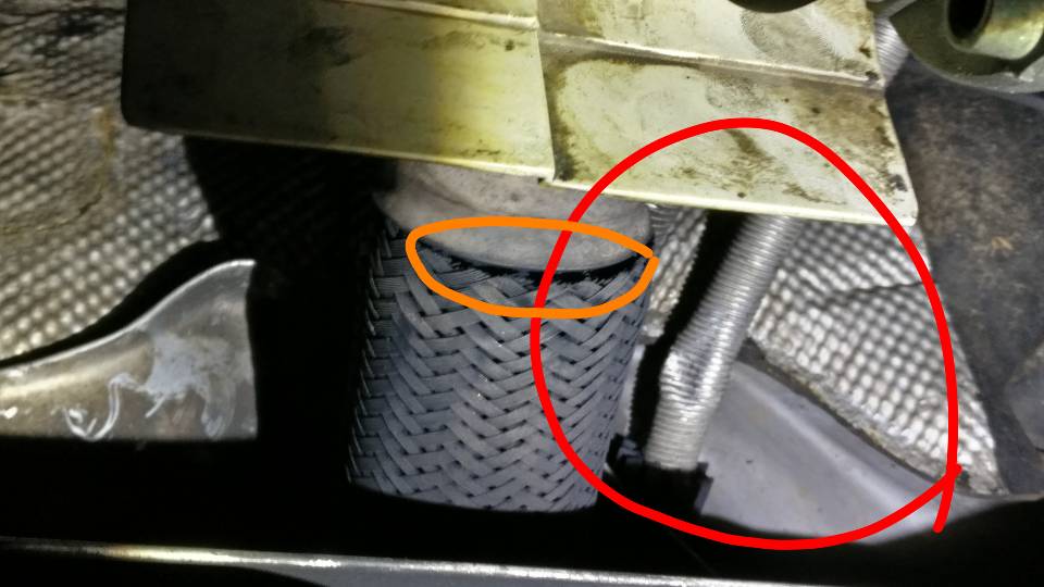

Au niveau des durites d'air, j'ai essayé un truc mais boff du coup j'ai abandonné pour ce soir et j'ai vérifié l'échappement : je vois de la fumé au niveau du rond rouge. Je ne sais pas exactement où est la fuite, qu'en pensez vous ? De plus l'espace orange est normal ?
Et une dernière chose, en poussant le régime moteur haut (au point mort, à l'arrêt et capot ouvert) j'entends un sifflement, comme un souffle, je ne sais pas si c'est normal.
Je vais essayer d'upload la vidéo dans la soirée :)

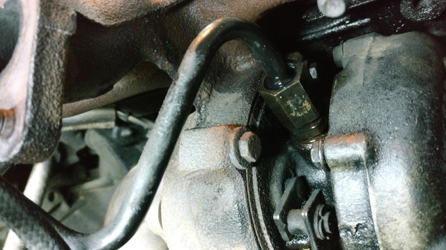

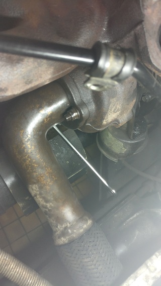

La tresse extérieure (entouré en orange) est HS, en sois ça ne provoque pas de fuite mais la tresse intérieure qui ressemble à un tubage de conduit de cheminée va plus vite se déteriorer, la tresse extérieure servant à "tenir" la ligne alors que l'intérieure sers à faire passer les gaz.
J'ai rarement vu une voiture de cet âge sans cette tresse HS, elle finit toujours par se couper. Mais en général, effectivement, le tube annelé à l'intérieur n'est pas coupé en général, et malgré la tresse HS, ça peut durer encore des tas d'années. ;)
Pour être sûr que tu n'aies pas de fuite à ce niveau, le mieux c'est de passer la main autour pour essayer de sentir une fuite. Si tu n'as pas la place, il faut prendre un bâton avec un bout de papier au bout, et tu le passes autour. Si le papier frétille, tu as une fuite. ;)
Donc la fuite proviendrait probablement de ce conduit ? Il y a d'autres possibilités dans le même genre ? C'est possible que ça soit la liaison entre ce tuyaux et le turbo lui même ? Le joint trop serré peut être ? (je ne sais pas si c'est possible xD)
