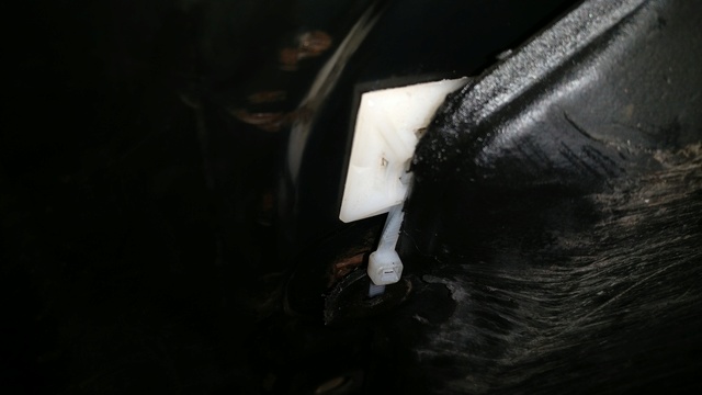

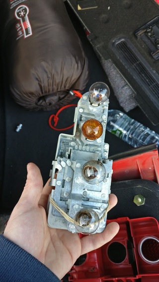

Petit soucis au niveau du feu stop côté conducteur, la plaque en métal se détache du support, du coup l'ampoule ne faisait plus contact au niveau de la base. J'avais déjà eu ce problème et j'avais bouriné de colle, mais avec le temps ça ne tenait plus ! J'ai choppé un élastique et ça marche pour le moment :D
Plus feu de recul et de radar pendant un petit moment, je trouvais ça drôle au début (jusqu'à ce que ça lâche complètement) on dirait que ça répondait à l'accélérateur, bref j'ai pensé au boitier de commande situé dans le coffre côté passager, mais j'ai fait l'essai avec un trouvé en casse et ça ne change pas grande chose ><

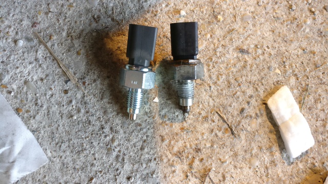

J’ai pensé au contacteur de marche arrière, au niveau de la boite de vitesse. Je l’ai changé, ça a marché pendant quelques heures mais ça déconne encore. Les feux de recul clignotent et ça bip un peu n’importe quand..
Je ne sais pas trop où regarder du coup, si vous avez des idées :)

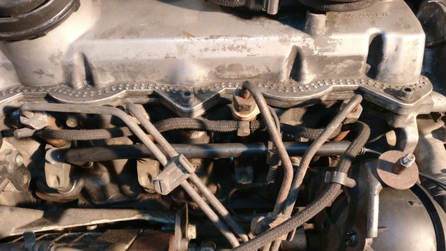

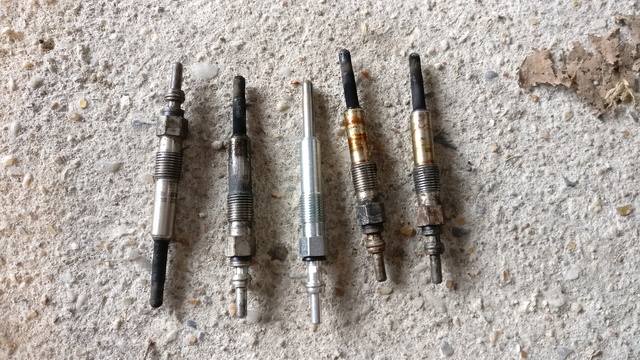

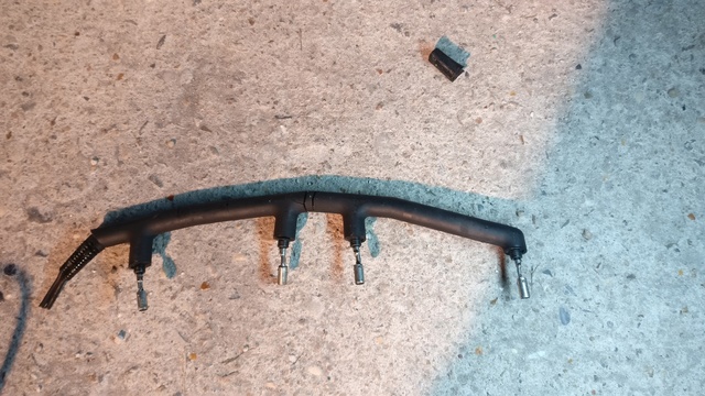

J’en ai profité pour remplacer les bougies de préchauffage. J'avais du mal à démarrer en basse température et j'avais beaucoup de fumée blanche, du coup j'ai remplacé par du NGK modèle 4. J'en ai aussi profité pour remplacer la rampe d'allumage qui était dans un très sale état et qui partait visiblement en miettes.. On verra si y’a du mieux les prochaines semaines :3
Par contre la rampe neuve (achetée chez Audi) et celle d’origine n’ont pas la même connectique. Celle que j’ai acheté avait deux fiches et celle d’origine avait juste deux fils, j’ai coupé les fils et soudé aux cosses, mais les fils n’étaient pas identifiés, je suppose que ce sont les deux même fils ? deux masses ?

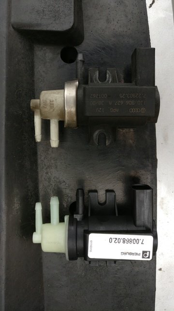

Pour le circuit de suralimentation, j’ai changé la N75, d’ailleurs la première pièce commandée n'étais pas la bonne du coup je me suis retrouvé comme un con avec mes deux pièces dans les mains :D
Je ramène la pièce et le lendemain j'ai la bonne, du coup je l'installe et je ne constate pas de changement particulier au niveau de la puissance.. mais bon, au moins elle est neuve !

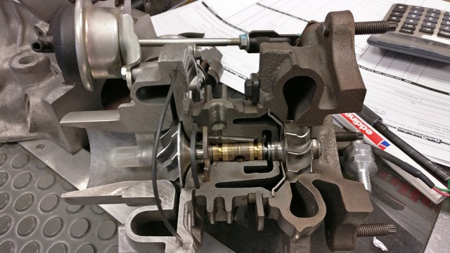

Et petit bonus, au garage ils avaient un turbo d'exposition ouvert, une petite photo pour ceux que ça intéresse :)

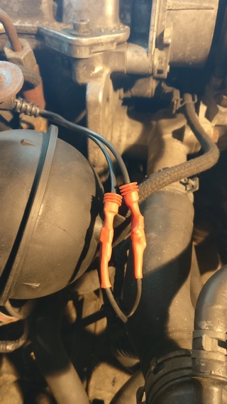

Les 2 fils ne sont qu'1 en réalité, les 4 bougies sont alimentées simultanément .....
C'est le corps de la bougie qui fait office de masse, puisque vissé sur la culasse, elle-même reliée au - de la batterie, les fils que tu as soudé c'est le +
Pour tester une bougie de préchauffage, il suffit de mesurer la résistance à l'Ohmmètre entre le corps (partie filetée) et le plot où tu viens insérer la rampe d'alimentation.
Je te suggère te pulvériser du nettoyant contact dans le connecteur de la platine des feux arrières, tu as certainement une mauvaise masse, .... un mauvais contact à ce niveau.
D'accord, donc au lieu de me faire chier avec deux soudure j'aurai ou en faire une en fait !
Je vais essayer ça dans la semaine

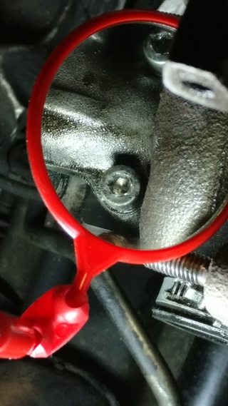

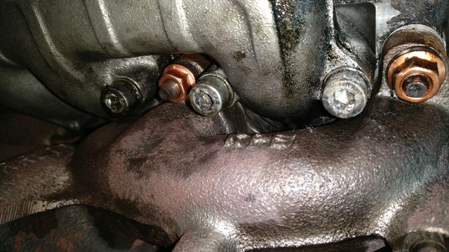

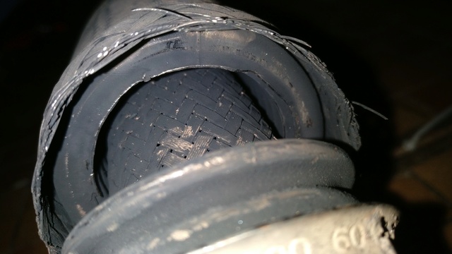

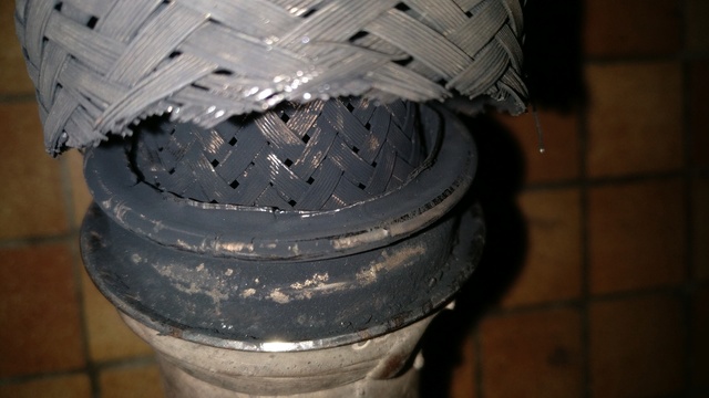

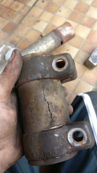

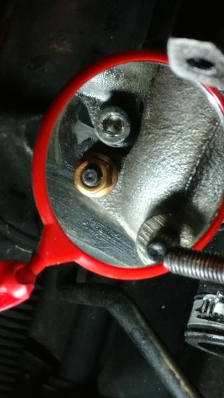

Aujourd'hui, démontage de la ligne d'échappement,
les 3 boulons du turbo sont parti très facilement (heureusement, ça fait qu'un mois qu'il est monté) par contre on en a chié pour enlever les 2 vis de la jonction ..

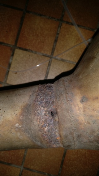

Résultat, la tresse est évidemment cassé, mais le conduit a l'intérieur est cassé net :img_2062.jpg

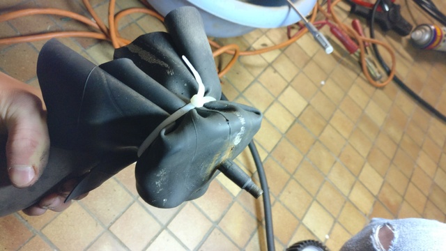

On a bouché les deux bout du downpipe avec une vieille chambre à air, on envoie de l'air comprimé grâce a la valve et résultat on sent de l'air passé a différents endroit, y compris au niveau de la tresse
J'ai récupéré la chambre à air a Euromaster, gratuitement, je crois que ça vient d'un poids lourd :D

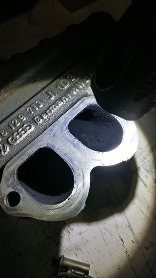

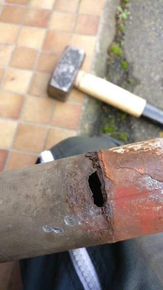

Pour ce qui est des autres fuites, au démontage j'ai repéré une grosse fissure sur le tube de jonction, et c'est boursouflé au niveau de la fissure. Un trou juste avant la jonction, surement a cause de la rouille.. et un petit trou qui allait surement s'agrandir juste avant la soudure du catalyser.
Résultat, j'ai acheté une jonction neuve a moins de 20€ et j'ai commandé un downpipe neuf en casse (c'était le moins chère). Je devrait la recevoir demain en fin d'aprèm normalement :)
le temps de livraison sur ebay, ou autre, était trop important..
Et ben il était grand temps, c'est bien attaqué tout ça...

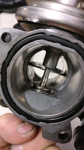

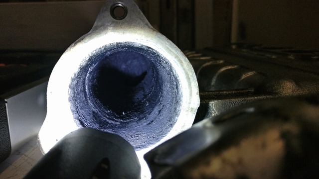

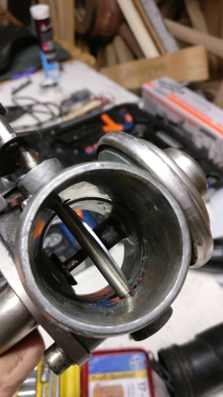

POur ton EGR elle renvoie des gaz d'échappement dans ton moteur, alors qu'il a besoin d'air frais....tu peux déja la bloquer en la débranchant, la méthode la plus efficace restant de lui mettre une plaque + joint entre la vanne et le collecteur d'admission...
Ton moulin respirera mieux !
Si tu as les compétences tu peux aussi démonter ton collecteur pour le nettoyer (attention c'est en principe vraiment crade)
Je risque pas de créé une erreur au niveau de l'ECU avec ça ?
Je me tâte de plus en plus à le faire en vrai ^^ Ou est ce que je peux trouver un kit pour ça ? et niveau puissance ça fera quelque chose ?
Pour le collecteur, je l'avais déjà nettoyé au décap' four + décalaminant mais il est encore crade ..
quelques photos (je l'ai fait peu de temps avant Noël)img_2072.jpgimg_2070.jpg
Je compte le nettoyer avec une méthode plus radicale ... chalumeau et compresseur :)

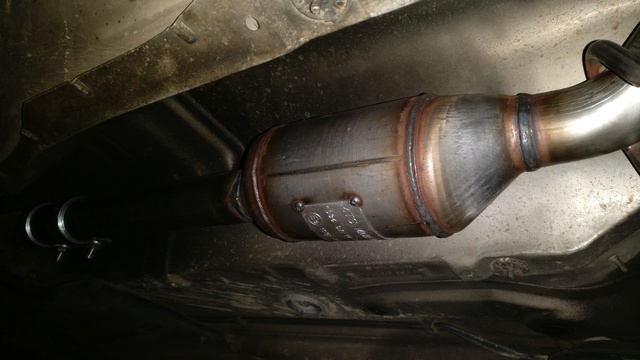

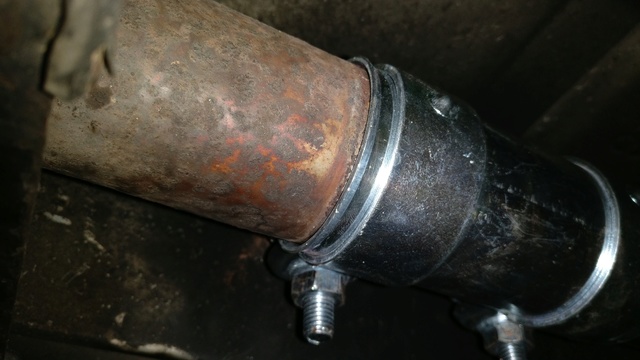

Nouveau downpipe monté !
Made in Italy, marque MTS.
Petite inspection après le premier démarrage, et pendant que le moteur tourne, pas de fuite a première vue. Par contre j'ai vu une sorte de liquide au niveau de la jonction.. j'ai refoutu un coup de clé au cas ou, mais y'a pas une espèce de pâte a mettre, ou quelque chose dans le genre ?

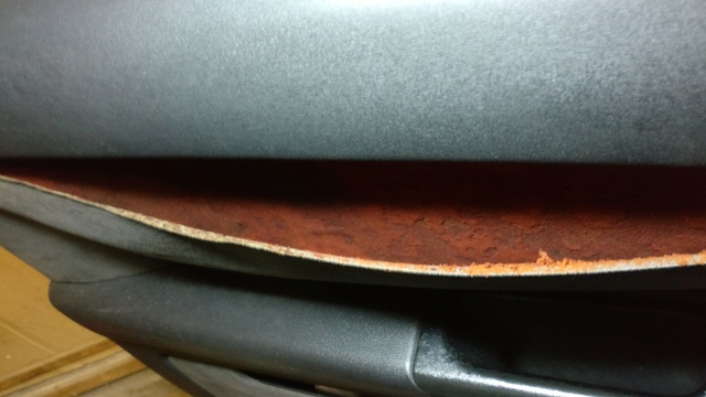

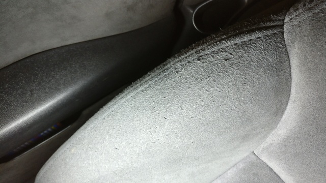

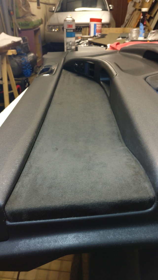

Aujourd'hui recollage de l'alcantara qui se décollait au niveau des panneaux de portes ... merci a la colle de merde qui s'est tapé l'incruste sur mon pull img_2091.jpgimg_2090.jpgimg_2093.jpgimg_2092.jpg
J'en ai profité pour passer un coup de papier a poncer sur mes sièges (merci Fred :) )img_2095.jpgimg_2094.jpg
Et mon radar de recul ne fonctionne que quand j'appuis sur l'accélérateur on dirait... ça ne pourrait pas venir de l'alternateur ou autre chose ??
Salut Skeetch,
Nickel, ça fait propre ;)
Salut Skeetch !
Pour ton problème de radar et feux de recul j’avais le même soucis que toi, enfaite le faisceau est coupé au niveau du contacteur de marche arrière sur la boîte, invisible avant démontage et fonctionnait également lorsque je jouais du pied
Démonte ton capteur tu vas trouver de suite
En changeant le contacteur j'ai ressoudé le faisceau mais avec mon fer ça n'a pas du tenir sur le cuivre... je vais regarder ça semaine prochaine merci !

Bon, j'ai refait une soudure propre au niveau du faisceau du contacteur de marche arrière, on verra si ça déconne de nouveau au prochain créneau !

Aujourd'hui, tentative de démontage de l'admission pour un grand nettoyage !
Je dis tentative parce que je n'ai pas réussi... En changeant le turbo j'étais censé allez chercher 6 vis neuves pour le collecteur, Audi ne les avaient pas reçues ... J'ai donc tout remonté avec des vis qui avaient déjà bien souffert et voila le résultat :
Du coup j'ai 3 vis OK et les 3 autres NOK, la tête est "complètement" foirée. Vous avez des astuces a conseiller, autres que l'élastique et les coups de burin (d'ailleurs difficile dans ce cas) ?
J'ai quand même nettoyé l'EGR bien proprement cette fois ci, et j'ai aussi lavé les durites d'arrivé d'air et d'admission.
Autres points, les radars de recul semble de nouveau fonctionner, en tout cas sur 3 créneaux :)

Tu devrais pouvoir sortir les vis avec une empreinte torx en l'insérant en force (au marteau) dans la tête
C'est ce que je comptais essayé dès que je retrouve l'adaptateur torx > cliquet 1/4 que j'ai paumé il n'y a pas très longtemps...
Par contre pour mettre le marteau je vais m'éclater !

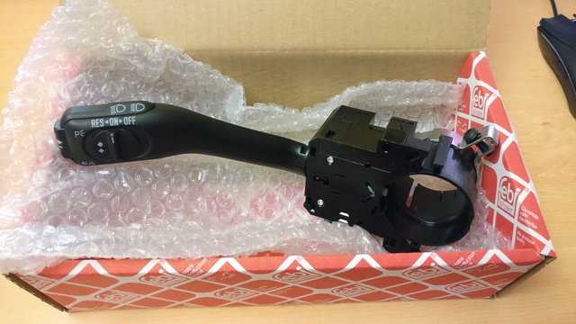

J'ai failli oublié, j'ai reçu ça aujourd’hui !
J'attend encore le faisceau qui ne devrait pas tarder, et semaine prochaine ça devrait être monté :) Par contre je n'ai pas encore de vagcom "officiel" pour l'activer.. Soit ça marche avec VCDS lite, soit en concession (mais 60€ ça fait mal ><), soit... Je ne sais pas encore xD
