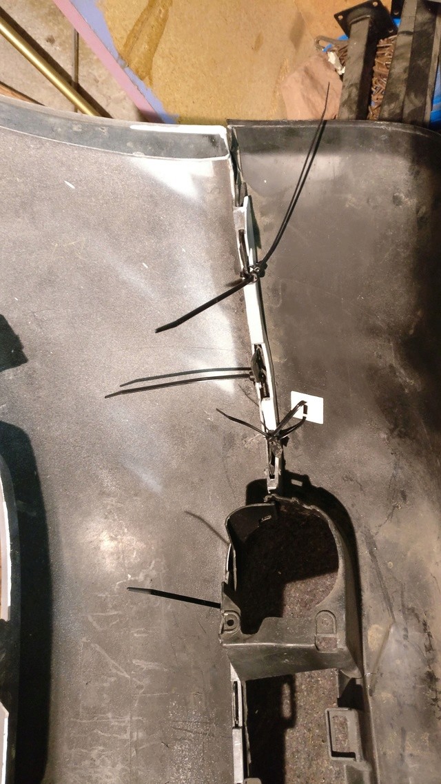

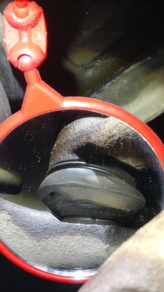

Ah oui il était bien déchiré !
Donc ça du coup c'est côté roue ? Je vois mieux ^^

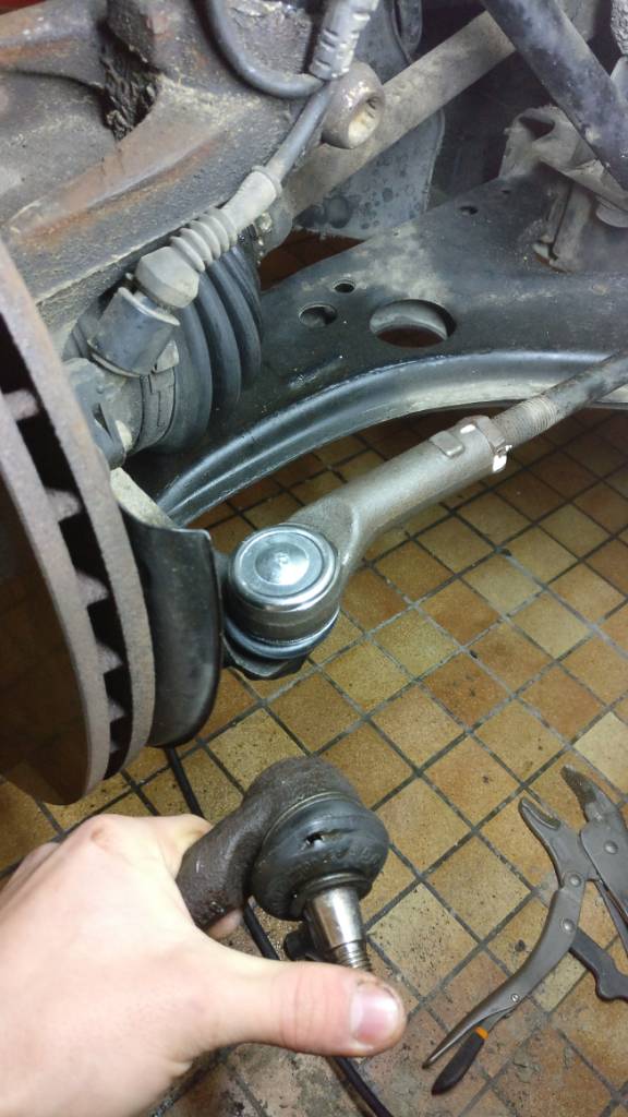

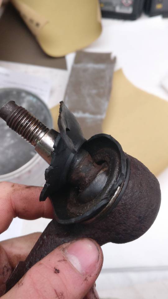

Au passage, j'ai trouvé le trou dans le soufflet de la rotule..
Modifié par Skeetch
Je ne voyais pas ça comme ça en fait ^^
Tu peux asperger de wd40 par le trou du soufflet (sur la rotule de direction) et tirer la roue de gauche à droite plusieurs fois pour le répartir, ça va calmer le bruit le temps de commander une rotule neuve ;)
Yes ! J'irais chercher la rotule demain, en attendant la voiture ne va pas beaucoup bouger sans son parchoc avant :3 j'espère avoir le temps de la changer et de faire la géométrie avant ce week-end :)
Effectivement, sur les VAG, les soufflets de cardans se changent très facilement, à condition de faire un minimum de démontage quand-même. Mais perso, quand je vois la tronche de ton soufflet, je laisserais courir pour le moment.
Par contre, si tu le changes quand-même, prends un soufflet de qualité, soit chez VAG, soit du Febi ou du Spidan. Pas d'universel ou de marque premier prix ! ;)

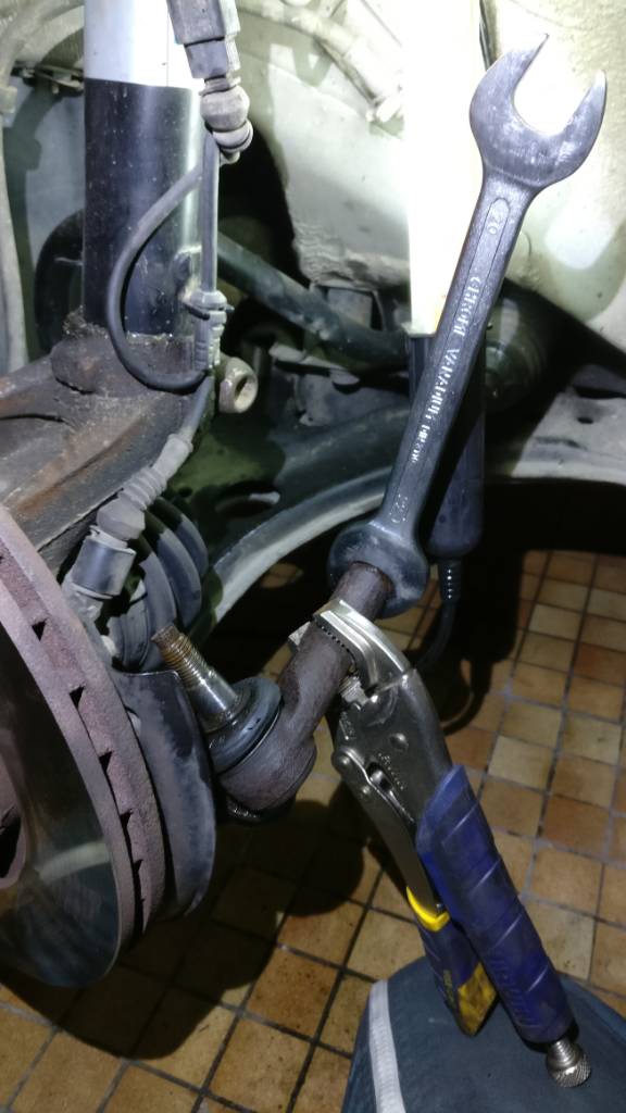

J'ai la rotule ! J'ai réussi à débloquer l'ancienne au marteau, par contre après je suis pas certain que ça soit comme ça après :
Modifié par Skeetch
Pense à compter le nombre de tout et faire un repère avant de dévisser la rotule pour remettre la nouvelle a peu près pareille.
Tu doute que quoi? Tu as juste à dévisser et revisser la nouvelle...
Yes, je vais mettre du blanco avant de m'y remettre ;)
Juste que c'est hyper dur à dévisser du coup je me demandais si c'était bien la bonne méthode ^^
L'écrou au bout sert de contre écrou du coup je suppose ?
Bon, résultat d'aujourd'hui j'ai laissé .. complètement bouffé par la rouille, j'ai essayé tous les produits que j'avais et que dalle.
La semaine prochaine je vais la faire tomber, aller en garage s'il le faut mais elle tombera !
Yep c'est ce que je comptais faire :)
Perso, je suis content de manière générale de Febi, j'ai déjà utilisé plusieurs fois des soufflets (x2) et des silentblocs de triangles (x4), et rien à signaler. Par contre, les silentblocs d'échappement, ils ne durent pas. Mais je l'ai toujours dit, tant que la pièce d'origine constructeur peut encore durer, autant la laisser, on s'y retrouvera pour la plupart des cas ! Par exemple, sur ma Golf 2, toutes les rotules sont d'origine en Lemförder, 270000km et pas un poil de jeu. Et bien je préfère les laisser malgré que certaines ont leur soufflet bien fatigué, plutôt que de mettre des neuves aftermarket qui ne feront pas la moitié...
Pour la rotule grippée, idem sur la mienne, j'ai été bien bloqué lorsque je voulais faire mon para. Au final, un bon coup de chalumeau m'a permis de tout débloquer.
Je suis exactement d'accord avec toi concernant les pièces d'origine et leurs changement :)
Pour la rotule, si demain elle ne bouge pas (je viens de remettre un coup de wd) je vais forcer en chauffant :c
Sinon tu lui fais une fente à la disqueuse (sur la longueur, proche de l'écrou), et tu la finis avec un coup de burin, elle va s'ouvrir et tu pourras la dévisser ;)
Mmh, c'est une bonne idée ! Mais... Je n'ai pas de meuleuse xD :(
Bon, WD40 toute la nuit + chalumeau + gros coup de marteau = rotule tombée ! Une chose de faite, en effet il y a quelques traces de rouille sur l'ancienne.. plus qu'à faire un essai avec les roues et normalement elle passe à la géométrie cet aprèm ! :)3c158ad585be870c03e30c2d75100c92.jpg701bf1df123ecc4cb94f40f8eedf6b3f.jpg

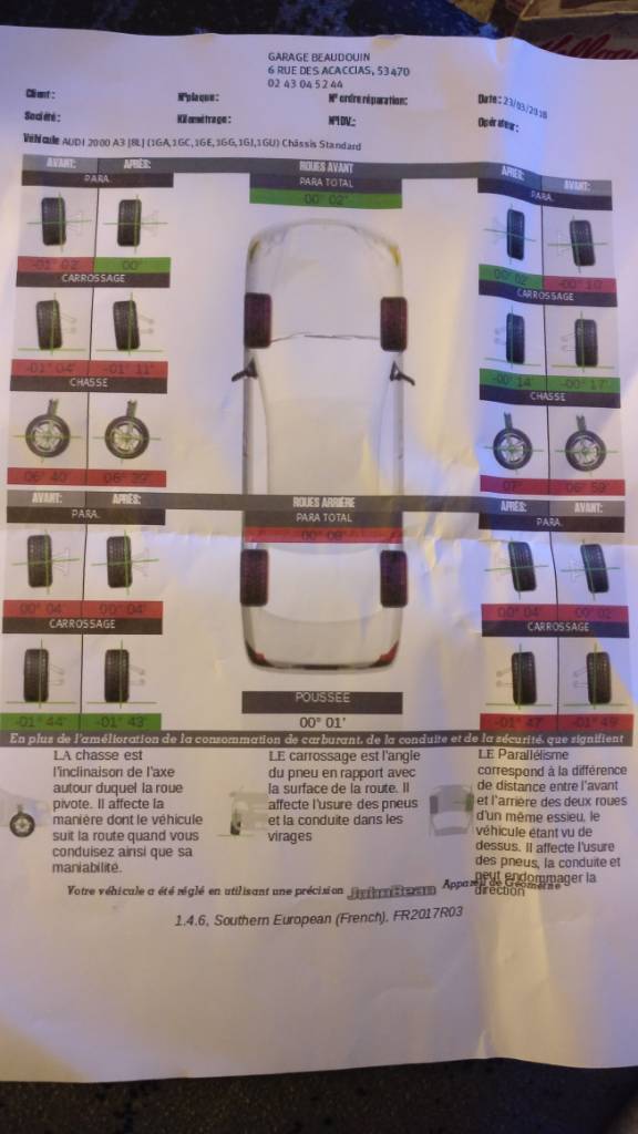

Géométrie passé, la para est bonne, par contre la chasse et le carrossage gauche c'est pas ça..
Le carrossage j'ai cru comprendre que ça pouvait venir du triangle ou de la fusée d'amortisseur ?
La chasse par contre ..? Les valeurs gauche/droite ne sont pas trop éloignée, il me semble que c'est mieux que rien

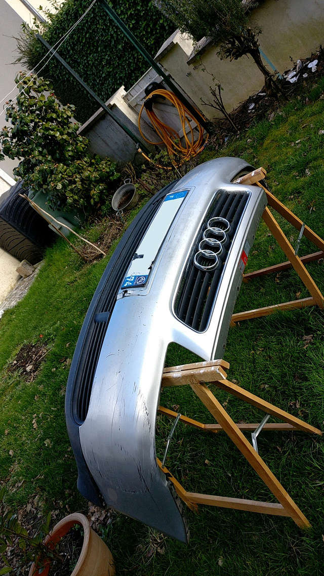

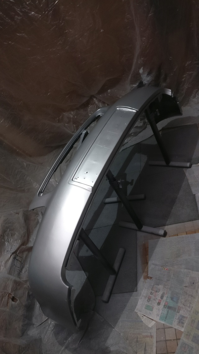

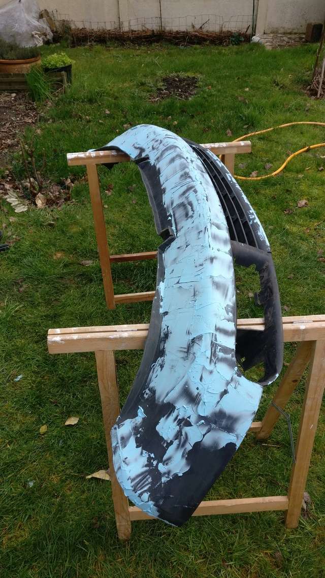

Salut à tous !

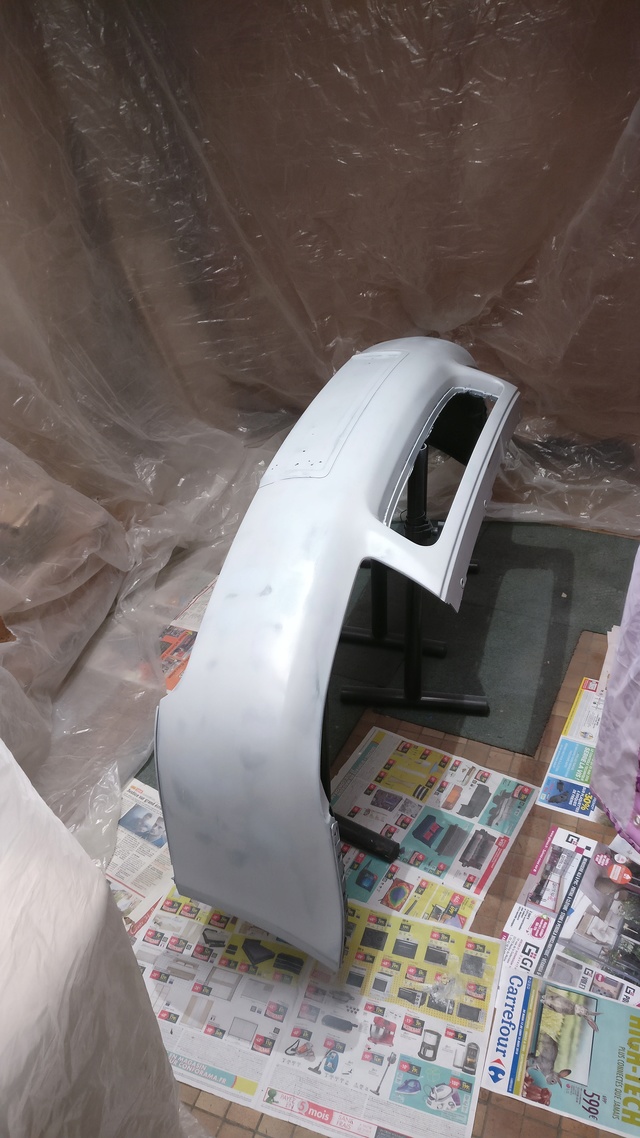

Je reviens avec mes parchocs peint ! :D

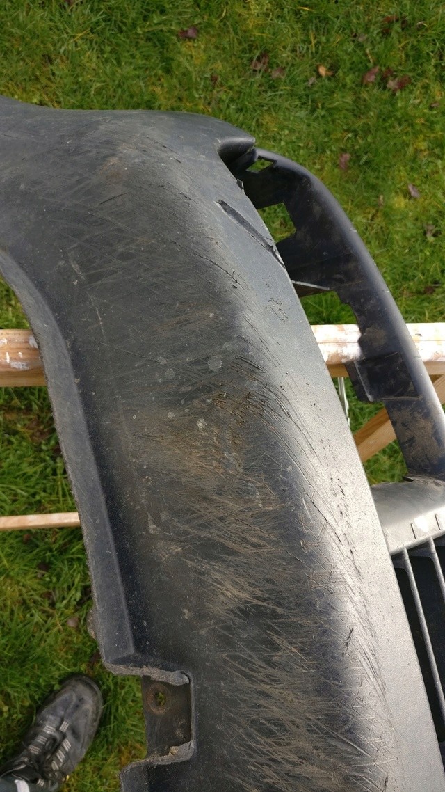

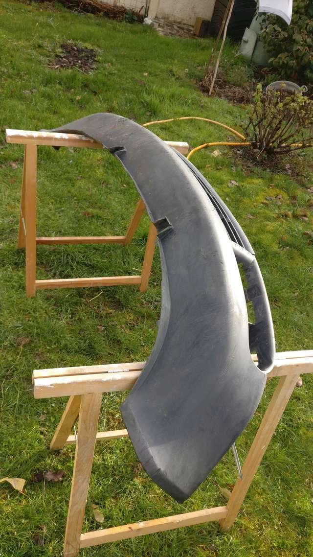

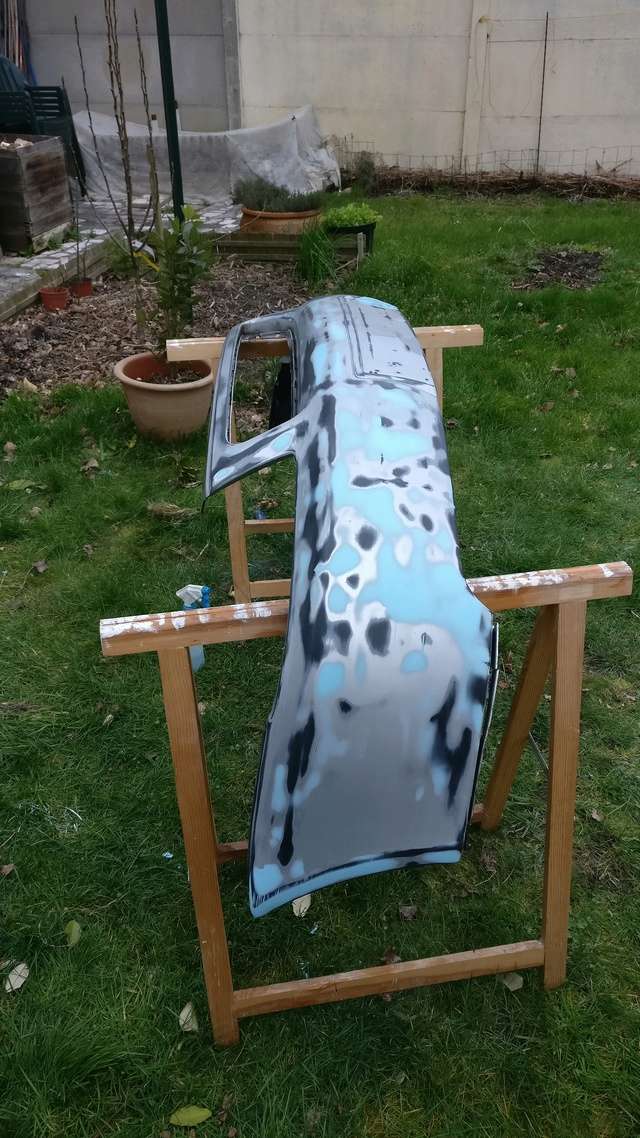

J'ai pris pas mal de photo du parchoc avant à pas mal d'étapes, par contre pour le PC arrière l'appareil photo de mon portable a décidé de faire la gueule donc j'en ai beaucoup moins :c

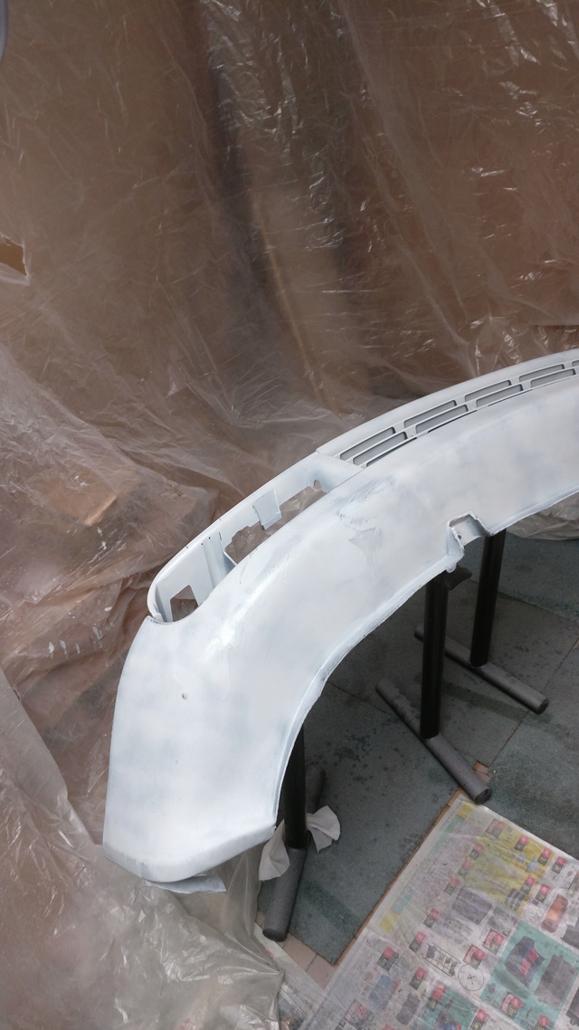

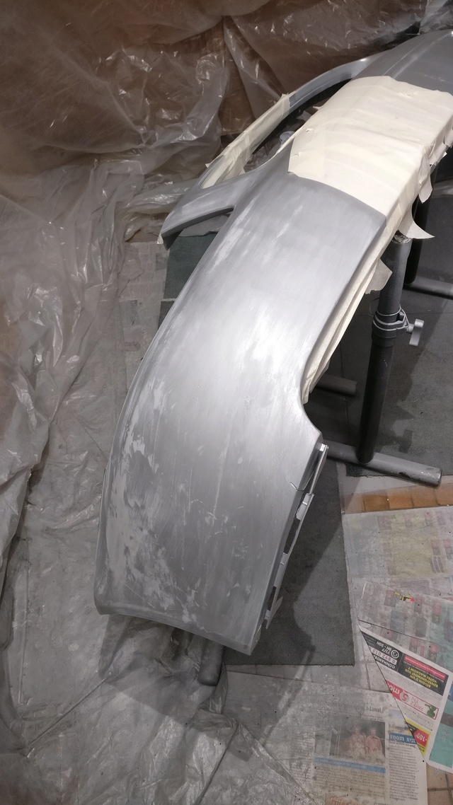

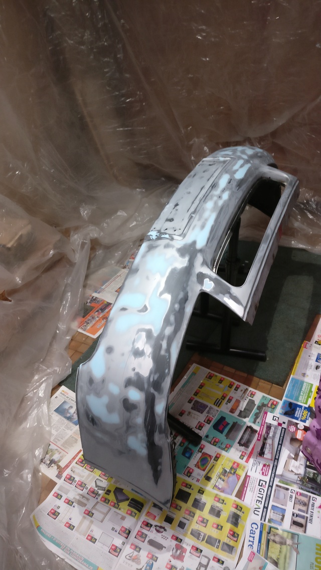

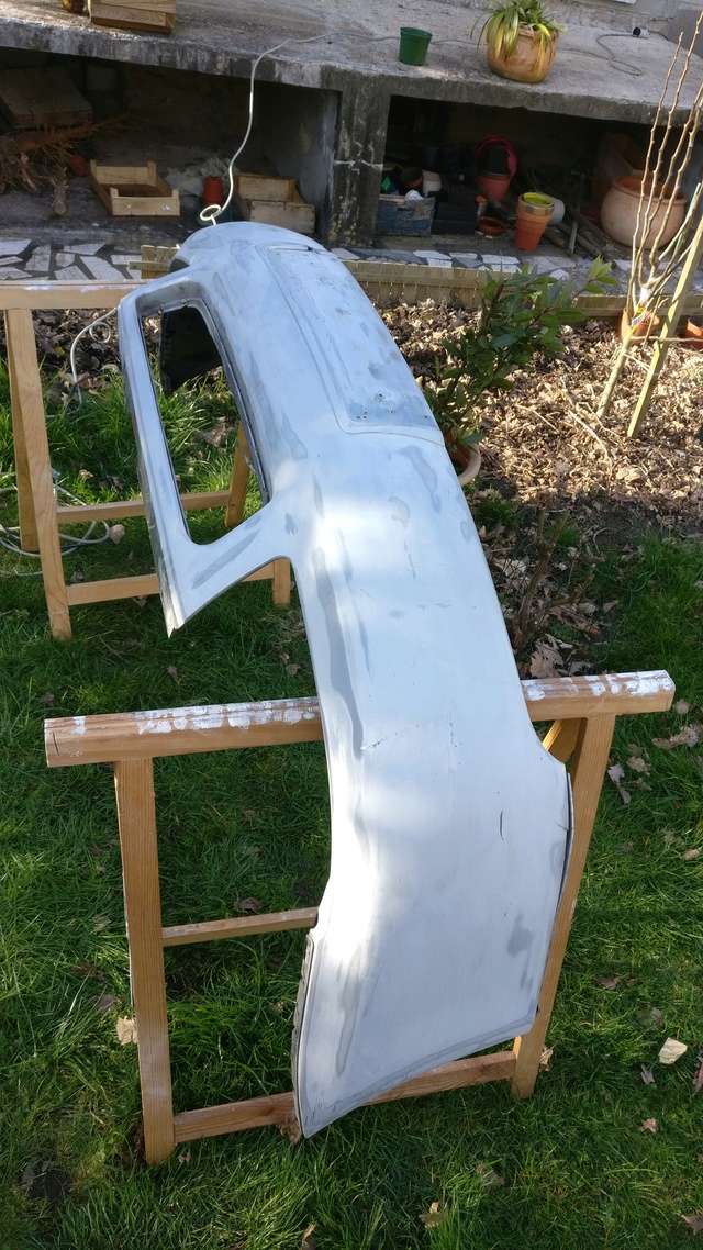

Néanmoins voici ce que j'ai pour la partie haute du parchoc avant : Origine / Ponçage / Mastic / Ponçage / Nettoyage / Après / Peinture / Retouche local (y'a un truc qui n'allait pas !!) et le vernis pour finir.

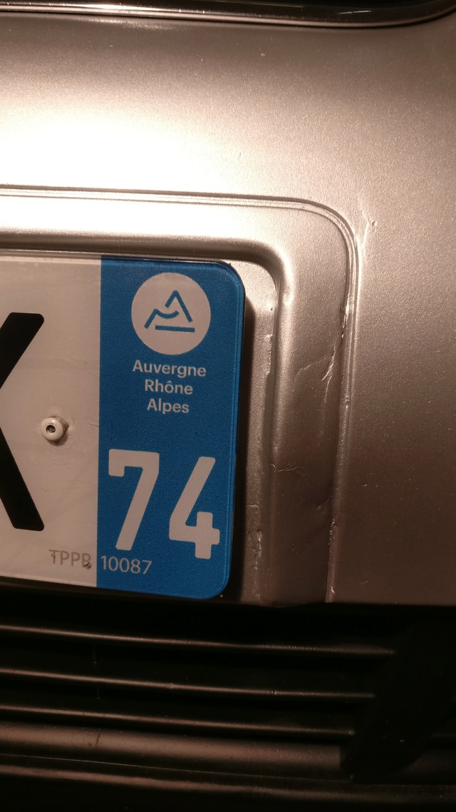

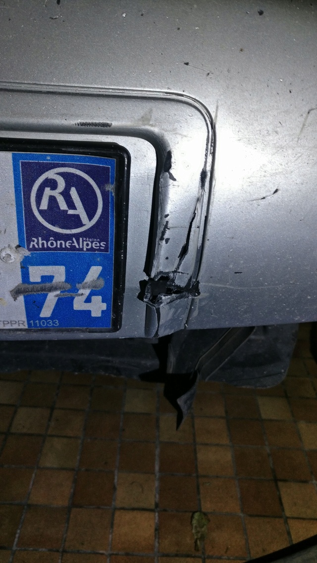

Et évidemment sinon ce n'est pas drôle, le weekend ou je sors la voiture je me fait taper dedans a l'avant... du coup j'ai du retouché localement mais j'ai un peu foiré >
+ Avant / Après j'avais un trou au niveau de la plaque, j'ai du la changer aussi au passage.
1_dybu10.jpg&key=c1c82d43f9e4190d4afc54e77bcbc33dd937ab9e5180faf67bce5e1e85e9b6682_pony10.jpg&key=d6a9253e1eed06886b99a1d14f499cf5bbf7b2009fa48366e8b3d4f2017277d63_mast10.jpg&key=663c5549c39239f3f98e889101eec6837a22faefe7aa9ef4bd8087757fadb2544_pony10.jpg&key=a9e773cc7ab4e2d9f9c54eb6cd42f04be32ea60fd7b31917589ff1940b4e93865_pryp10.jpg&key=655f8dda53d1a35c527778e1b7ceaa584222c5cf4ffb844c2c4c0855e75dcbc76_apry10.jpg&key=da3d98ba6708f3bffdf5b4f4078970928c8fee184eb8320dae932225a1a0e33e7_pein10.jpg&key=40e54b51356f898f46f909f82749539247a9dc4c4c0714a972828ff558510ed68_reto10.jpg&key=8ecdadc497b9a4ece4f7307acdc3ad257765ee49dde40869d11e09d7b76683e29_pein10.jpg&key=7fe2da8275e373c54db275cf686135d78b185f739274784c020e15ecd71fcea5
img_2077.jpg&key=5250b4e605aa1e3b1a866e75e0dd7cf744de6f0ec3ce576a497241d01150a441plaque10.jpg&key=75c1de1aed1c27125002a0f271225ae578eefe1dc1e429b31fb9af390af24f99plaque11.jpg&key=be9be48f3404dc083b2b7c4f101caf771d1df55e0cb4d2c80316f4af344fdd19

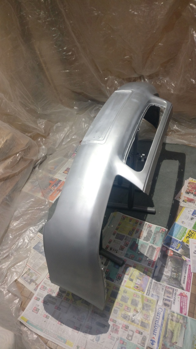

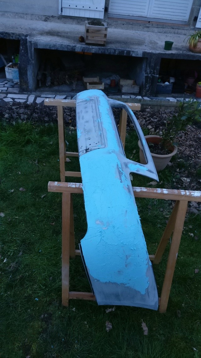

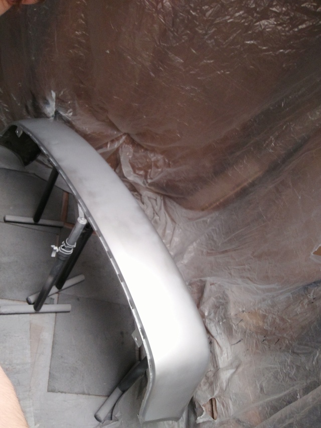

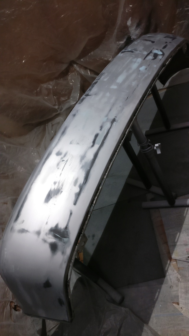

Pour la partie basse c'est a peu prêt la même chose que le haut : Origine / Mastic / Après / Peinture // J'étais sensé mettre une autre photo de la réparation qui devait accompagner les deux dernières photos mais j'ai zappé xD
1_dybu11.jpg&key=aa591e420c6043c0c6acfbcc8f68b2e83221f79cf71f9ae78d051997004c45cc2_mast10.jpg&key=8ab038f23597c2223f128a4ea5ea0a3cf1174106744403bb2dc9d0389f7f5b6a3_apry10.jpg&key=882771f0cbdf4902055f14cca6e3846ee6967e8d2634b35e2e8b920d09825b774_pein10.jpg&key=94bb20d3437da3eb540b4a395d500cb4fa7d96859ccb1906872ba7d2a5c48900zoom_a10.jpg&key=79b9e322298a36d87f1816741a04dc12a826bd25ca452dc7a4277ec846a199fezom_ma10.jpg&key=2431cdf118208f3e4dfdf17680cc8aa15eab032b064c8371a1838306777250c3
Bien sur on reste sur le concept de la voiture Colson, du coup j'en ai encore rajouté une couche :D
L'usure a fait que le spoiler ne tenait pas terrible sur le haut, du coup j'ai du faire avec ce que j'avais :3
colson10.jpg&key=57630730919700e99dbc28dde4fb54b94e0cf1aaacd327d77f6a3f624ed6271bcolson11.jpg&key=01110bd4077e715218ba36478b161193cd30a831ba9cebc5393b854f939a91c5

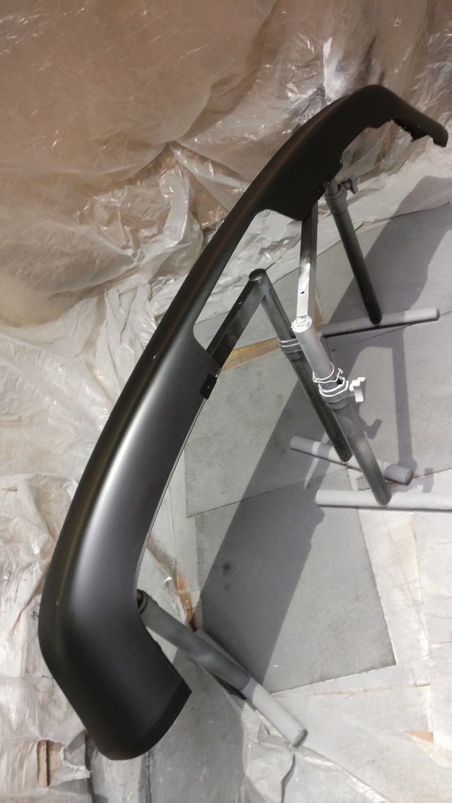

Ponçage + nettoyage / Peinture
ponyag10.jpg&key=02e5cb209604ef097a6205989058cd43c072c10957b1cf0564477d1bb19c6fe1aprys10.jpg&key=fc008013c4431a74ce20a8fd79c4333019a93d0dca7925633401d50699b7e6a2
Et le spoiler je n'ai pu prendre que ça
spoile10.jpg&key=c61f60c282ac40af2d748fcdc453745d9702240ad4fd1ae77a7dec0c34144519

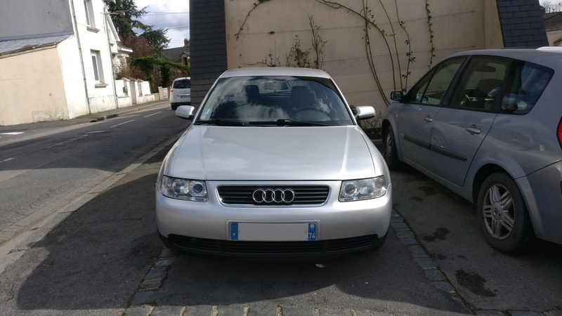

Et voila le résultat final sur la voiture !
fin_tr11.jpg&key=5a0e1cae37c9d3ca2ca5e7df3933cf8d4d3d78d974d58889819f21652cd7b91efini12.jpg&key=e3d08bb2d7e8cde3b1d0eff0fa9554b919736e05dde43dbd37e2f7352923cbb1

Franchement, ça fait la blague ton boulot.
Voilà une belle réparation.
Tu veux dire quoi ?
Que ta réparation est bien.
Envoyé de mon SM-G925F en utilisant Tapatalk
Haha merci beaucoup ^^
Je ne connaissais pas cette expression en fait :3
Sur la partie noir , tu n'as pas passez d'accrocheur avant le mastic ?
Sur spoiler arrière ? Si si juste que je n'ai pas pu prendre de photos ^^
Beau travail , quand on voit dans quel état il était .
Merci ^^ Effectivement ils n'étaient pas en grande forme avant :c

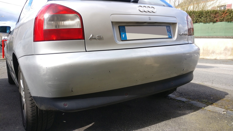

D'ailleurs j'ai vu que le PC arrière n'est pas d'origine, je pense.. J'ai vu un renfoncement sur le parre buffle, je pense qu'il y a eu un choc.
Petite photo d'avant :
before10.jpg&key=15b68ec59d7d1cdd5dbef0fb324a06aa9982a81b41b82f97cd75a3cf590afaa4

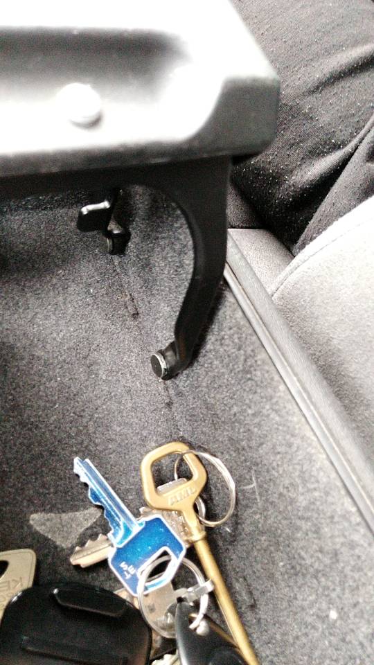

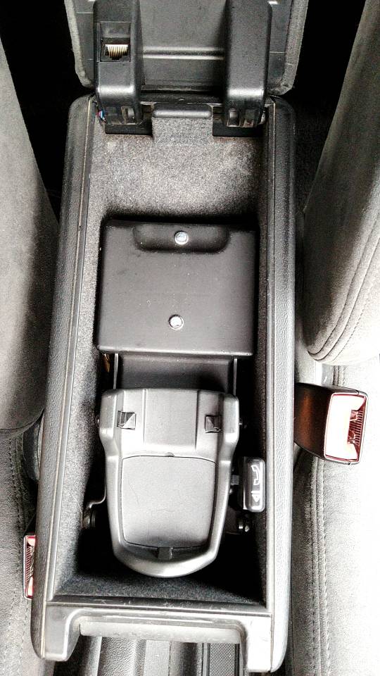

J'essaie depuis un petit moment de retirer le support de téléphone dans l'accoudoir central proprement sans vraiment y arriver... Il y 4 "vis" sans tête, elles tournent bien mais ça ne dévisse rien du tout. J'ai essayé avec une pince et avec tout ce que j'ai sous la main, mais que dalle :/
Si quelqu'un a une solution propre je suis preneur ! Sinon ça va finir à la scie :c
