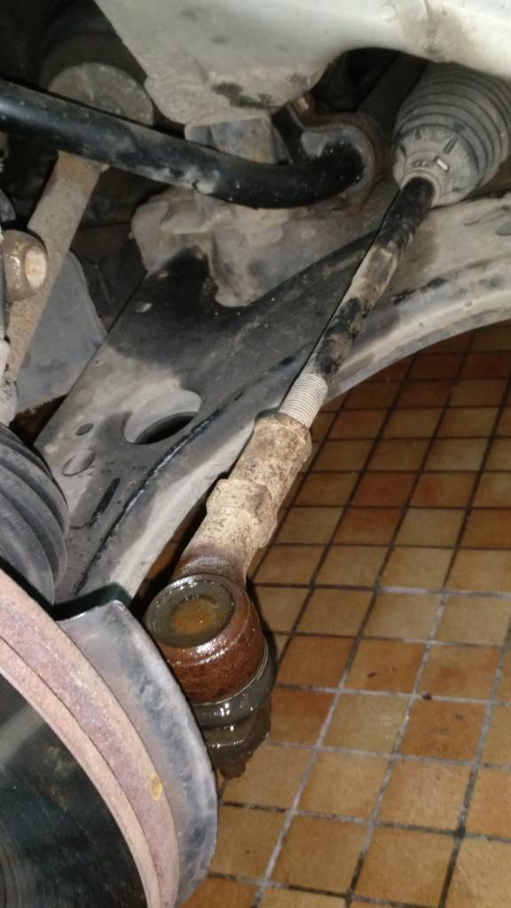

Je crois avoir localisé le problème à cette rotule.. Quand je "l'aide" à bouger je n'entends plus rien par contre que j'enlève ma main elle couine de nouveau. Par contre je ne sais pas comment régler ça :c

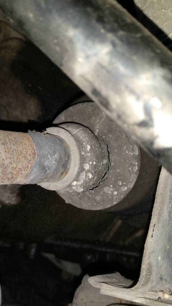

Et je crois que j'ai vu un autre soucis à venir... La fissure du cardan à bientôt fait le tour :/

Je vais voir ça.. j'espère que ça peut encore resté longtemps comme ça, j'ai pas trop envie de le changer pour le moment ^^
Une rotule qui fait ce bruit, je n'y crois pas tellement, mais je peux me tromper...
Pour le soufflet de cardan, il peut durer encore, ceux d'origine sont plutôt costaud. Sur la mienne, depuis que je l'ai, j'avais remarqué qu'un soufflet côté boîte était bien craquelé et tout sec,  bien pire que le tien. J'ai fait 50000km avec la voiture et le soufflet est toujours OK... Par contre, je ne dis pas l'inverse, ça reste à surveiller régulièrement.
Je ne sais pas si ça vient vraiment de la rotule, mais quand je maintiens la barre, le bruit disparaît...
Pour ce qui est du cardan, j'espère être dans ton cas ^^ il n'y a pas moyen de le "consolider" ?
Possible que le bruit provienne de la rotule, si le soufflet est percé, que la graisse a foutu le camp et que la corrosion s'est installée ......
Le remplacement du soufflet de cardan c'est simple comme opération, et peu coûteux.
Je n'ai pas vu de trou dans le cardan mais je regarderais mieux demain ;)
Mais à première vue, je n'ai pas vu de graisse dehors, ça avait l'air sec.
Je suppose qu'il va falloir remplacer la rotule si c'est le cas ? Ou directement le triangle ?
Pour le cardan, je vais regarder si un tuto existe sinon je vais sûrement demander un peu d'aide si je décide de le changer ^^
Pour la rotule, tu fais un repère sur la biellette et sur la rotule avant de débloquer, et tu comptes le nombre de tours que tu fais pour dévisser (attention, la biellette peut tourner sur elle-même)
Tu lui remets le même nombre de tours en remontant la neuve, ça permet de rouler droit en attendant la géométrie ;)

Non tu ne remplaces que celui qui présente une déchirure, ou une entaille ..... du moment que tu ne vois pas de graisse autour c'est que tu as encore le temps ;)

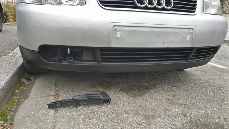

Petite photo, il manque le vernis sur la partie grise. J'ai redémonté tout a l'heure pour refaire une petite modif sur la partie grise et un petit coup de peinture en plus sur le noir, normalement jeudi ça sera gooooood !
J'ai la grille droite du spoiler qui est pétée, j'en cherche une neuve ou à repeindre. J'ai déjà fait un tour sur LBC, mais je ne trouve pas grand chose :c Sinon ça rend plutôt bien, le noir mat fait une différence de dingue en vrai ! :)
