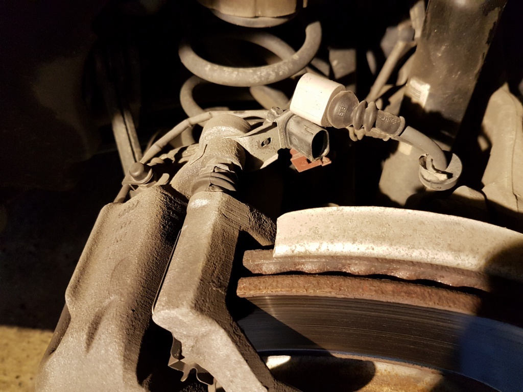

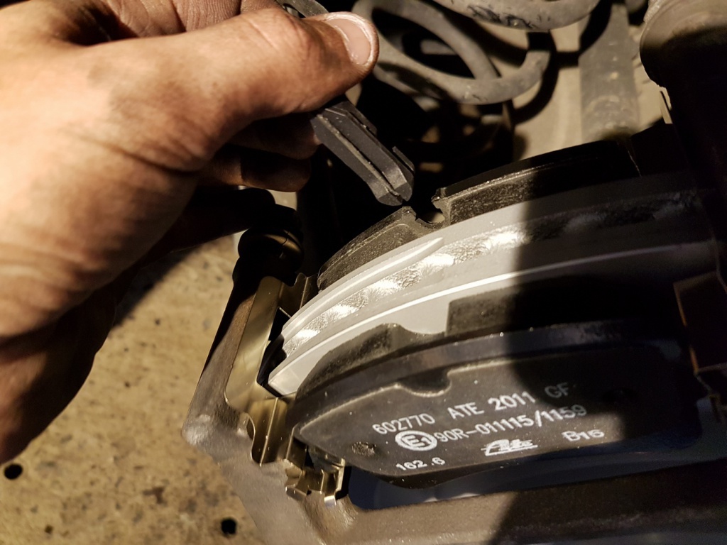

Ensuite on déconnecte le câble servant au témoin d'usure des plaquettes après avoir démonté sa jante.
Pour info, il n'y a un témoin que d'un seul côté...

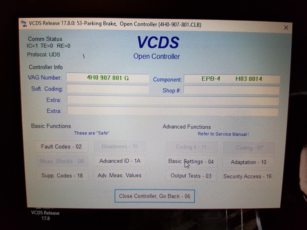

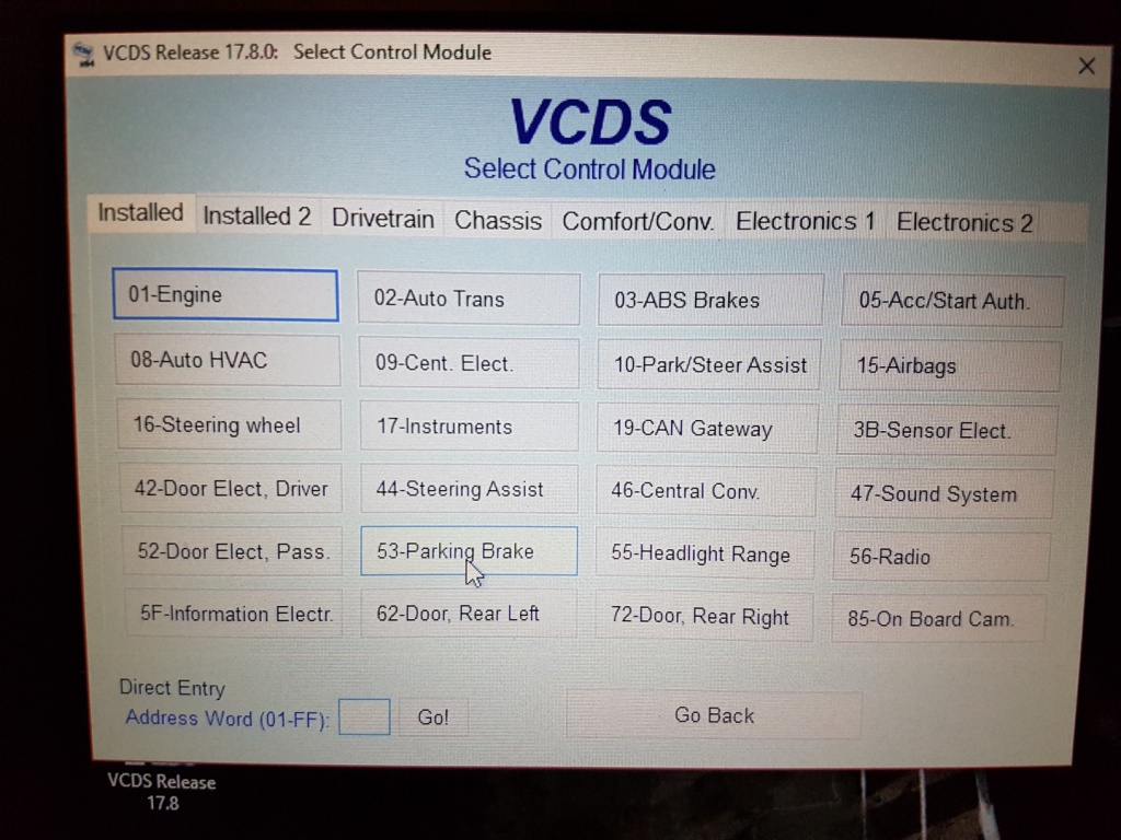

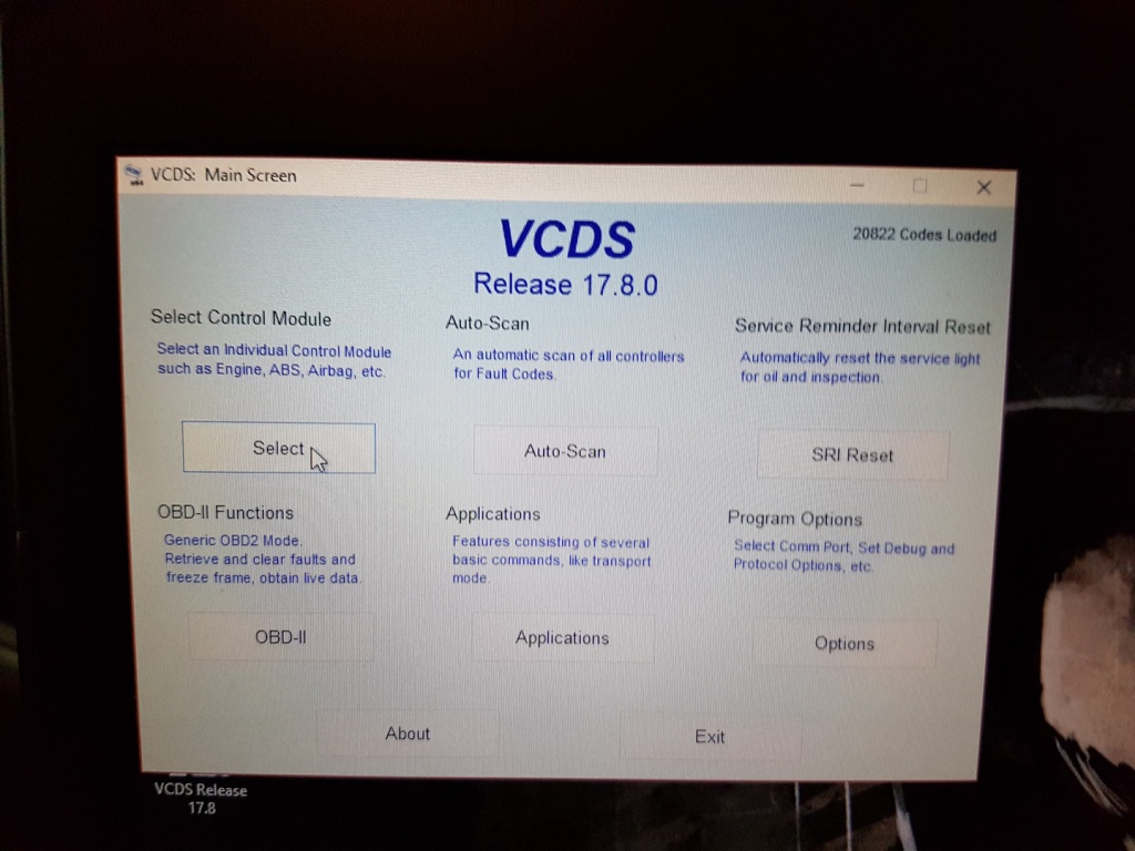

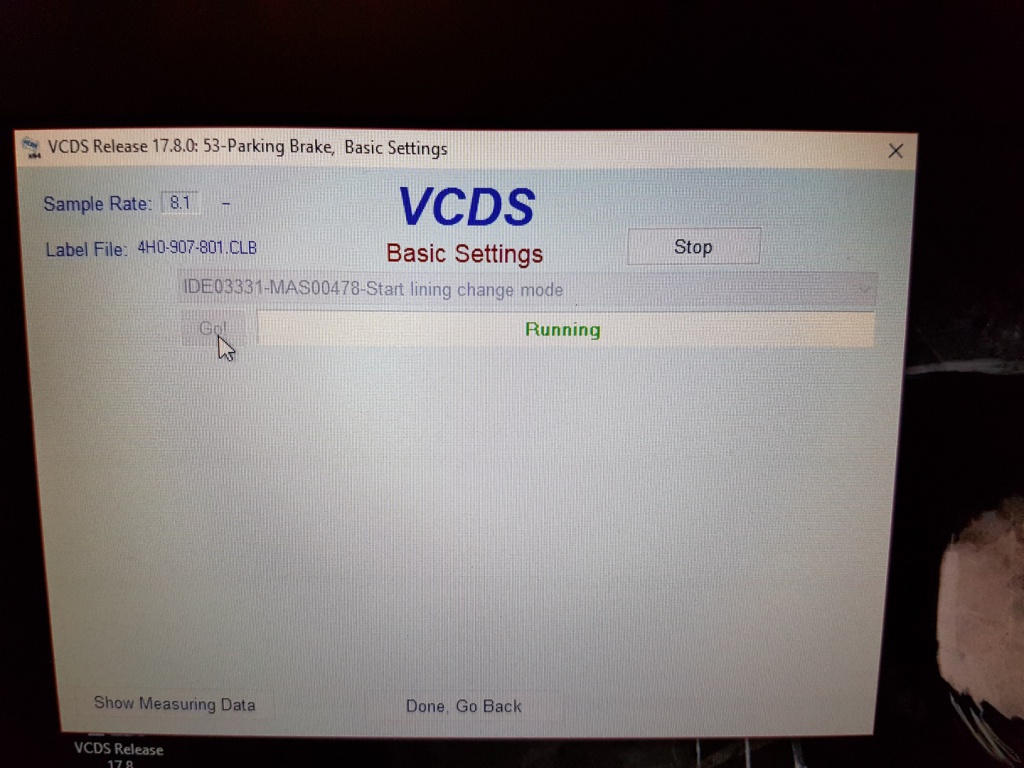

Là on a besoin du câble VCDS (pour ceux qui ne l'ont pas il me semble qu'il est possible de repousser le piston en le tournant, mais perso je n'oserais pas...)
On va aller choisir le module de "Frein de parking" et lui demander d'ouvrir les étriers.
En fait ca n'ouvre pas les étriers, mais ca "dévisse" la vis servant à la reprise d'usure des plaquettes et disques afin que lorsque l'on met le frein de parking et que les plaquettes sont usées, ca ne prenne pas 3h...

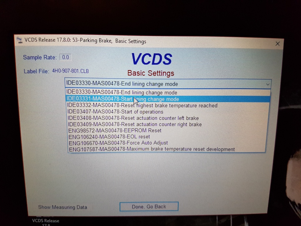

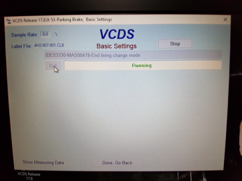

Avant de faire la procédure au VCDS, vous devez mettre le contact, boite en position P, enlever le frein de parking, et lâcher la pédale de frein.

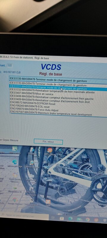

Voilà la procédure à faire avec le VCDS :
Attendez 30sec une fois terminé, puis fermer le module et le programme.
Votre frein de parking devrait normalement clignoter.
Si c'est le cas, couper le contact.

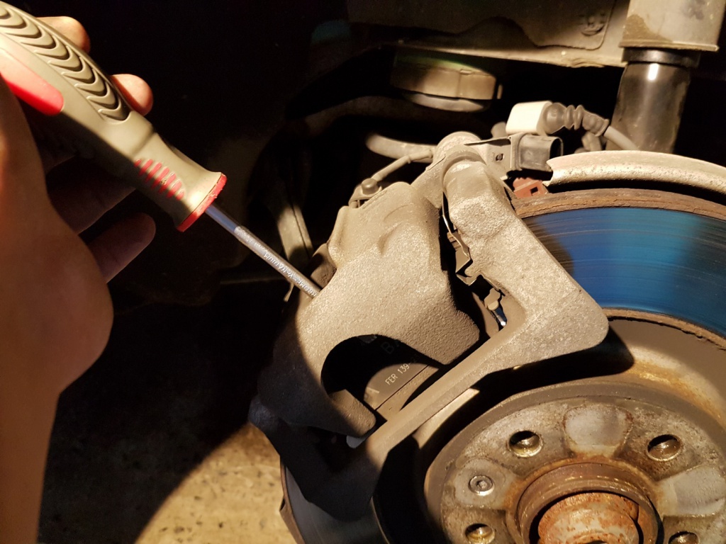

A ce niveau là, on peut ouvrir les étriers avec un tournevis. Perso je l'ouvre au max car je n'ai pas de repousse piston pour la suite...

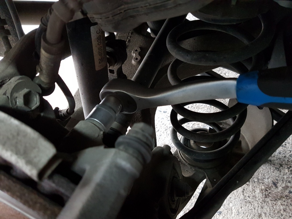

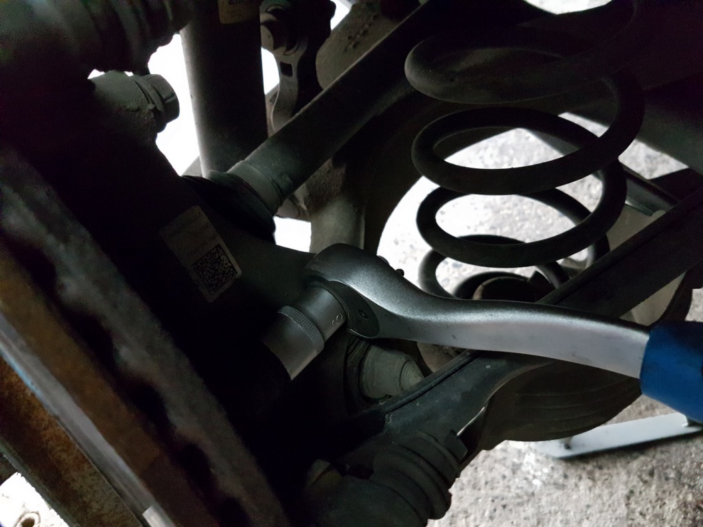

On dévisse les 2 vis qui tiennent l'étrier sur le support.

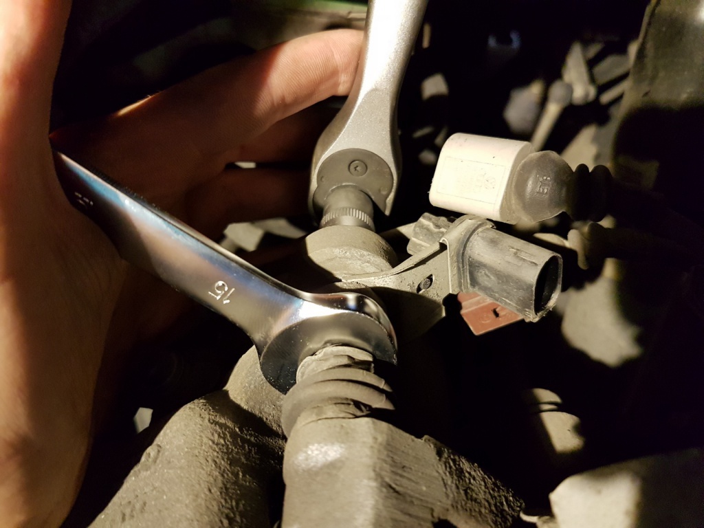

Il faut 2 clés: une de 15 pour maintenir le "contre écrou" et une de 13 montée sur le cliquet.

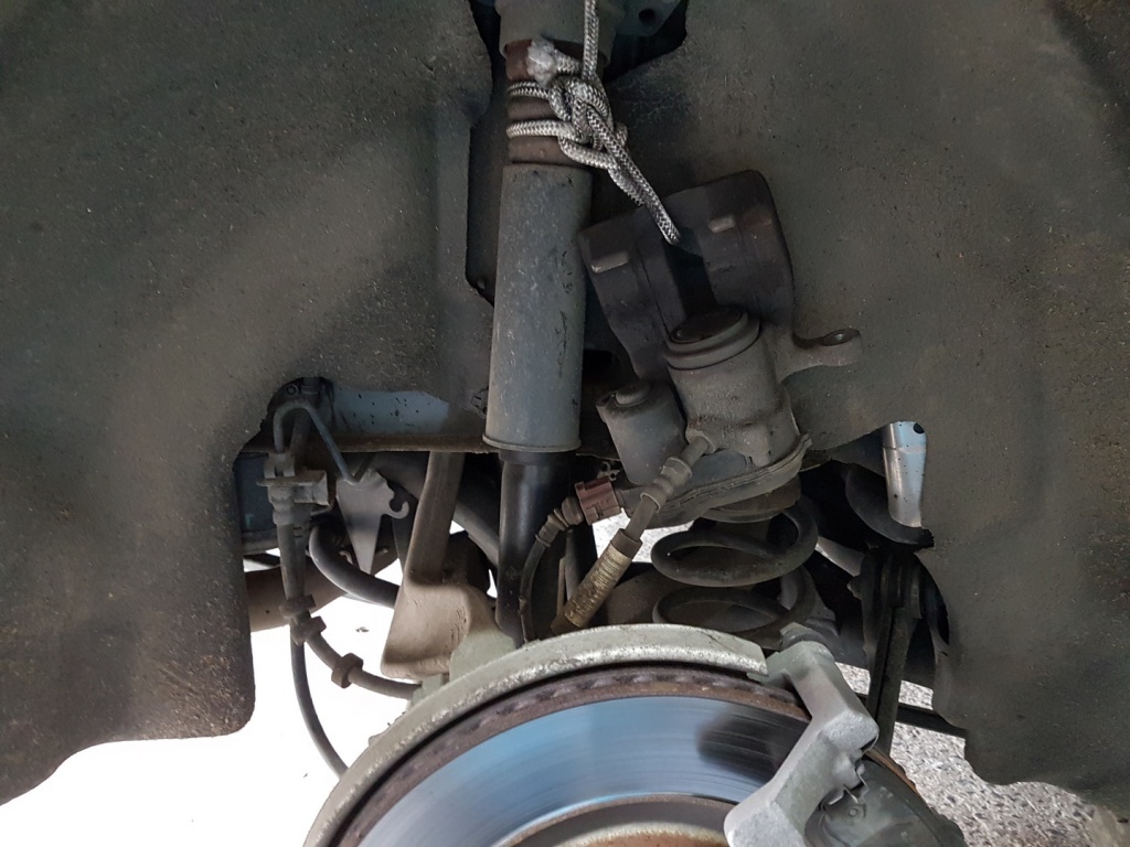

Essayez de maintenir l'étirer suspendu sans forcer sur les flexibles ou câbles.
Pour enlever l'étrier, il faut dégager le flexible de frein qu'un petit logement qui le maintient en place.

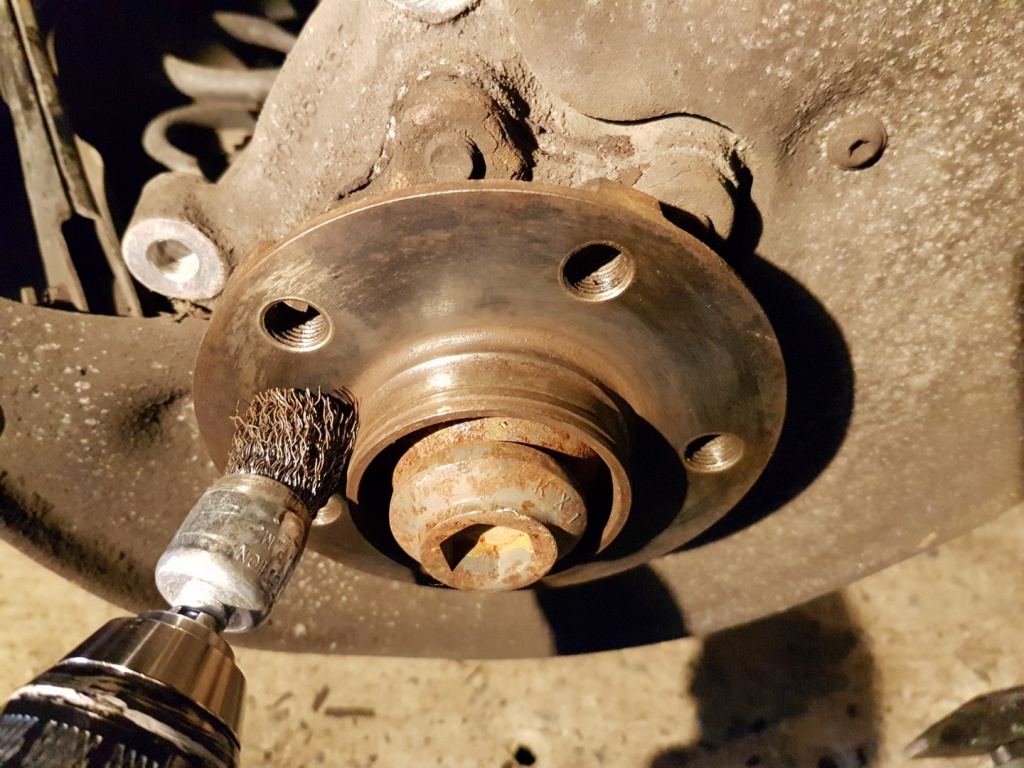

Vous devez alors bien bien nettoyer la surface du moyeu de roue histoire que le nouveau disque ne se mette pas de travers (si une crasse ou de la rouille reste sur le moyeu)
Perso j'utilise une visseuse avec une brosse métallique, ca fonctionne pas mal.
Ensuite un petit coup de dégraissant pour bien finir le nettoyage.

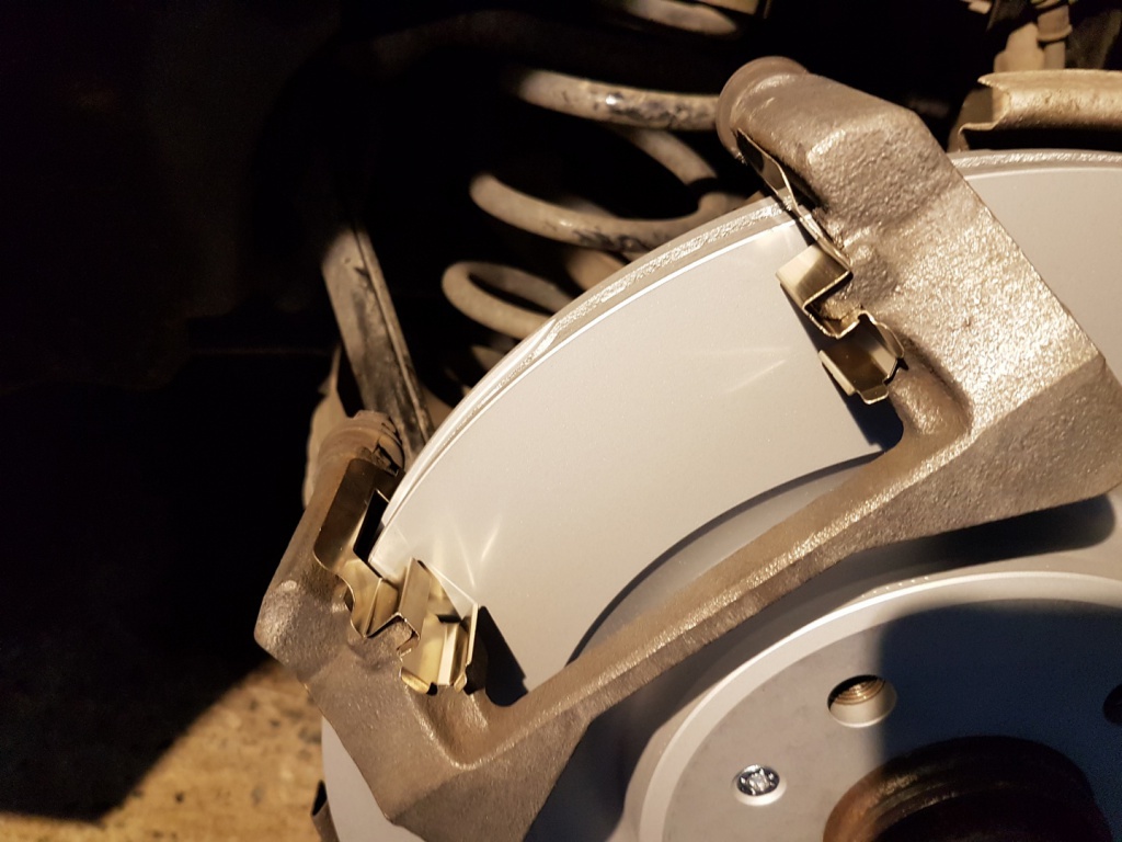

J'avais également profité que cette pièce soit déposée pour la brosser à la brosse métallique histoire de l'avoir super propre (vous verrez pourquoi plus loin dans le tuto).
Il faut mettre un petit peu de graisse spéciale haute température (j'utilise une graisse au graphite) sur les parties qui seront en contact avec les "ressorts" (c'est pas un ressort, mais ca s'appelle comme ca... c'est les 2 petites pièces métalliques dans lesquelles les plaquettes glissent)
On met en place les plaquettes en faisant attention de mettre celle prévue pour le témoin à l'intérieur.
Je vous montre comment le témoin se monte, mais il faudra le mettre une fois l'étrier en place (le connecteur du témoin ne passe pas à travers l'étrier).

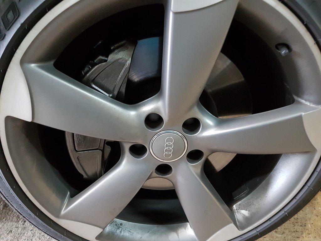

Une petite vue du côté droit, sans le témoin:

Une fois que la pédale est bien dure, on met le contact, et on refait un coup de VCDS.
Il faut fermer les étriers (en gros il faut réadapter le frein de parking qui est toujours en mode "remplacement de plaquettes"
pour cela, on retourne dans frein de parking, blablabla, et on sélectionne ca:
Une fois fait, on attend 30sec puis seulement on peut refermer le module et le programme (les 30sec sont recommandées dans la procédure VCDS, même si je comprend pas trop pourquoi, mais bon j'ai attendu comme pour l'ouverture des étriers).
Votre frein de parking devrait arrêter de clignoter et quand vous couper le contact et ouvrer votre porte, le frein de parking s'enclenche tout seul.
Si c'est le cas, tout est revenu dans l'ordre :race: :race: :race:

Je vais devoir changer mes disques arrière et les plaquettes,
J'ai déjà fait toute cette procédure pour l'avant en Mai ,avec se super tuto tout ses bien passée,
Maintenant pour l'arrière je vais devoir passée part le câble  VCDS pour débloquer les freins, j'ai un peut lu le tout  mes je veux pas prendre de risque pour rien
Je vais devoir acheter le fameux câble VCDS, pourriez vous me dire ou je pourrait m'adresser  pour avoir le câble !!, j'ai un peut regarder  sur eBay  et je suis tomber la dessus  fiable ou pas??
https://www.befr.ebay.be/itm/New-USB-Cable-KKL-VAG-COM-409-1-OBD2-II-OBD-Diagnostic-Scanner-VW-Audi-Seat-VCDS/264131099351?hash=item3d7f70bad7:g:7ZAAAOSw0d1cOL4z
 Je vous demande pour le câble il faut regarder  l'année de la voiture avant ou pas ??elle est de 2014  c7 4G
La prise dans l'habitacle  se trouve dans la boite a gant central entre les 2 sièges ?, j'ai trouvé une prise la ,
Avec le câble il suffit juste d'avoir un ordi portable  pour faire cette manipulation ,
Je vous remercie  d'avance  pour  vos réponse,
a bientôt ,
Mika.
le cable n'est pas nécéssaire ; c'est une fake Audi pour capter le marché de la rechange
il y a 3 façons de rentrer le piston:
-avec un rentre piston spécifique aux freins arrières (il revisse le piston tout en exerçant une pression sur "l'embrayage interne"
-avec le cable
-en suivant l'excellent tuto de @DoloresBishop
de nos jour le frein à main à commande électrique est monnaie courante chez la majorité des constructeurs mais peu proposent le cable
