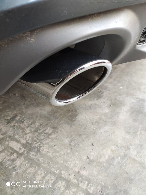

Hello, Moi je vais commencer par le traitement de tout les cuirs, et remettre en état les sorties d'échappement qui n'ont jamais dû être nettoyées.... Ensuite : - Décrasser mes jantes été et les monter, en profiter pour poncer les moyeux de disque - Décrasser les jantes hiver et les stocker pour l'été - Nettoyer le compartiment moteur D'ailleurs j'hésite à débrancher la batterie, on sait pas trop combien de temps ça va durer... Certains parlent de faire tourner le moteur une fois par semaine pour que les pièces du haut moteur reste lubrifiées , vous en pensez quoi ? -
