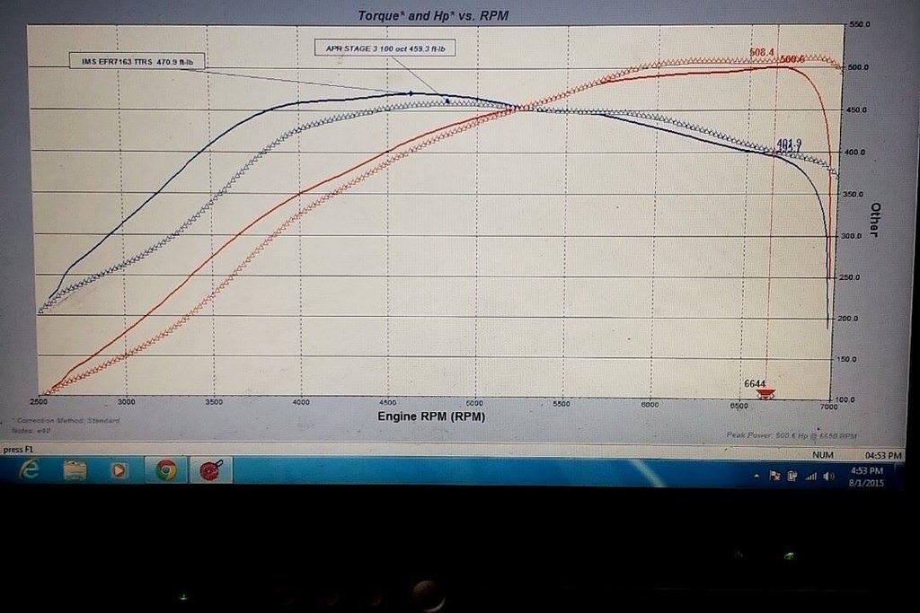

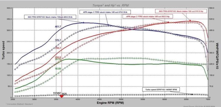

BorgWarner annonce son EFR 7163 pour 550cv mais j'en ai déjà vu sortir plus sur 1.8T avec carto 100% E85.
Ci-dessous une comparaison APR Stage 3 turbo GTX35 et Iroz IMS 575 et donc turbo BW EFR 7163 (turbine en titane, roulement céramique).
Le spool est bien plus rapide sur le BW.
Gesendet von iPhone mit Tapatalk

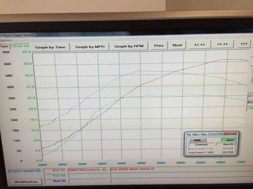

Yes, une autre courbe avec des infos sur le carburant (très important).
Courbe APR avec carburant octane 100
Courbe EFR avec carburant octane 91 (SP95) avec 40% d'éthanol, ce qui équivaut à de l'E40 soit octane 96
Ton dyno les compare avec carburant équivalent (octane 100), pas évident à voir...

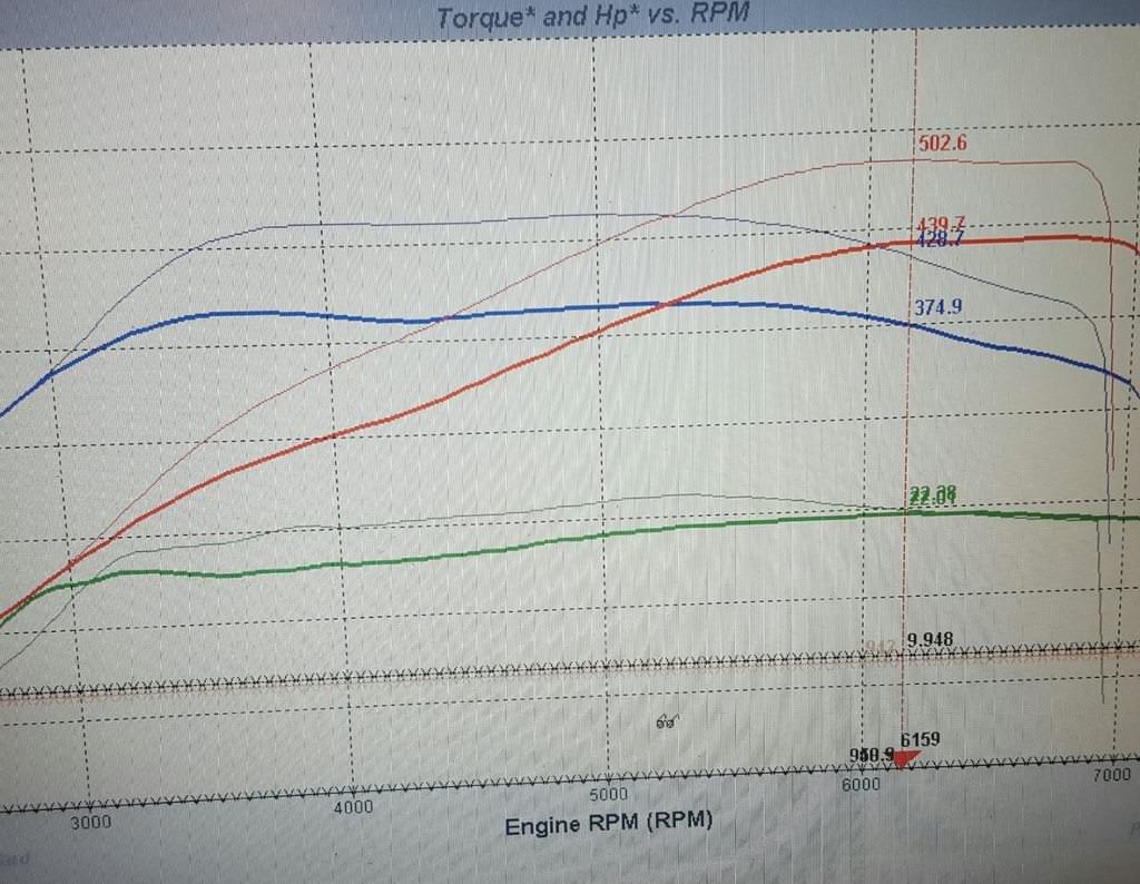

Comparatif entre l'hybride EFR 7163 et le K16 d'origine
http://sillyrabbitmotorsport.com/efr-7163-ttrs
Au carburant de station type SP95
Avec un équivalent E40-50
A noter que les puissances sont données aux roues

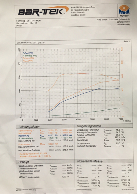

../.. Puis je suis aller chez HGR Automobiltechnik à midi pour faire poser mon Haldex Compétition.
J'ai posé la question suivante à Manuel Scanda:
"Que penses-tu des turbos hybrides avec collecteurs compact en fonte et des kits "gros turbo'' avec collecteur "Spaghetti"?"
Voici ses réponses:
Un turbo doit être choisis avant tout en fonction de ce que le moteur peut fournir et non en fonction de la puissance et le couple maxi produit.
1/ Car si le turbo dépasse les capacités du moteur, on arrivera toujours à sortir des Watts, mais les réglages nécessaires ne seront pas optimums. Il faudra augmenter fortement la pression de suralimentation pour obtenir des Watts. Et donc cela implique des températures admission et échappement élevées, et par conséquent des richesses importantes et des avances dégradées pour palier aux températures.
2/ Sauf pour les Drag-race, pour un usage route et circuit, au delà des performances, il faut un moteur plein et facile à doser.
Les kits "gros turbo" avec collecteur "Spaghetti" sortent de grosses puissances, mais ne fournissent pas de couple à bas régime sous 3000/4000 tr/min.
À cela s'ajoute un lag souvent plus important.

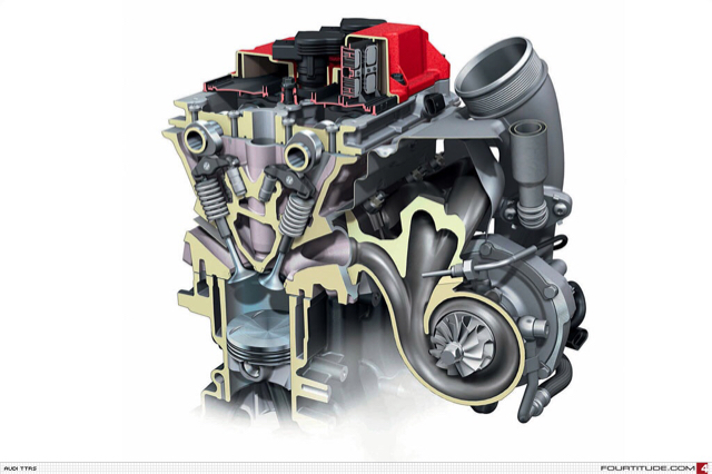

Pour les turbos hybrides, le problème dans le cas du TTRS 8J et RS3 8P vient de la forme du collecteur d'échappement et du flux des gaz d'échappement.
En effet, à la sortie de la culasse, le collecteur part vers le bas devant le turbo, puis le contourne par en dessous pour rentrer dans la turbine par le bas et derrière le turbo.
Les gaz d'échappement font donc un "S" qui contrarie leur écoulement.
Pour cette raison,selon lui, on ne peut pas dépasser 480PS avec un Hybride, sinon on à le problème expliqué en "1".

Ils sortent (mesure faite chez Bar-Teck) plus de 520 Hp (corrigés) presque 540 Hp bruts à 6800tr/min et 630Nm dont plus de 600Nm de 2700 à 6000 tr/min et 80% du couple soit 520Nm disponible de 2400 à 7000 tr/min.
Ci-dessous les mesures faites sur les bancs Maha de Bar-Teck.

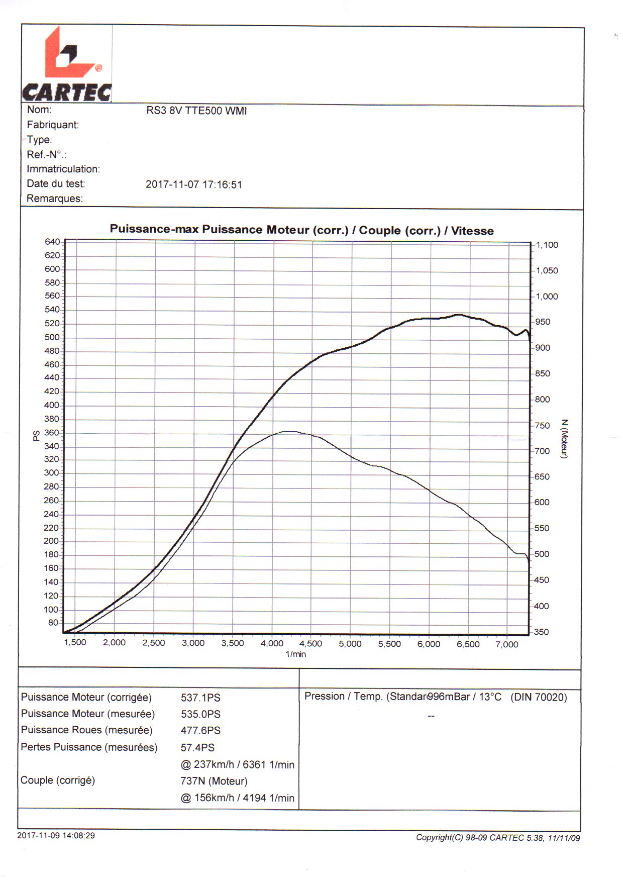

Oui j'ai déjà vu un score en stage 2 à 536 sûrement au 102.
Le principal c'est décata et échangeur.

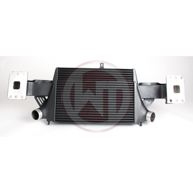

Un échangeur Wagner compétition.
http://www.wagner-tuningshop.de/product/audi/audi-ttrs/competition-ladeluftkuehler-kit-audi-ttrs-evo-3-200001056.html
Selon cette échanger fonctionne très bien avec le TTRS, pas les autres modèles de chez Wagner et Wagner n'est pas non plus le top pour les autres autos.

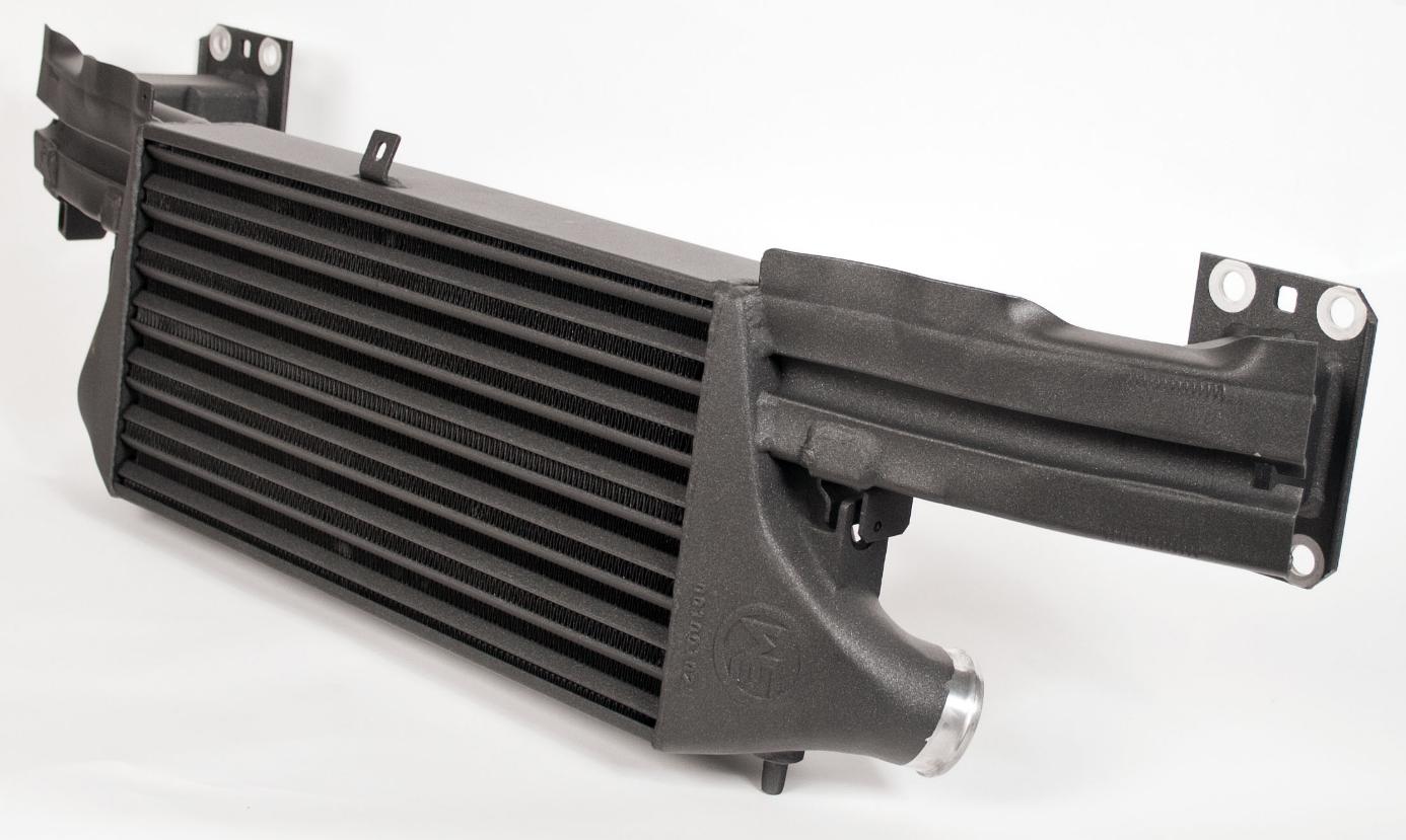

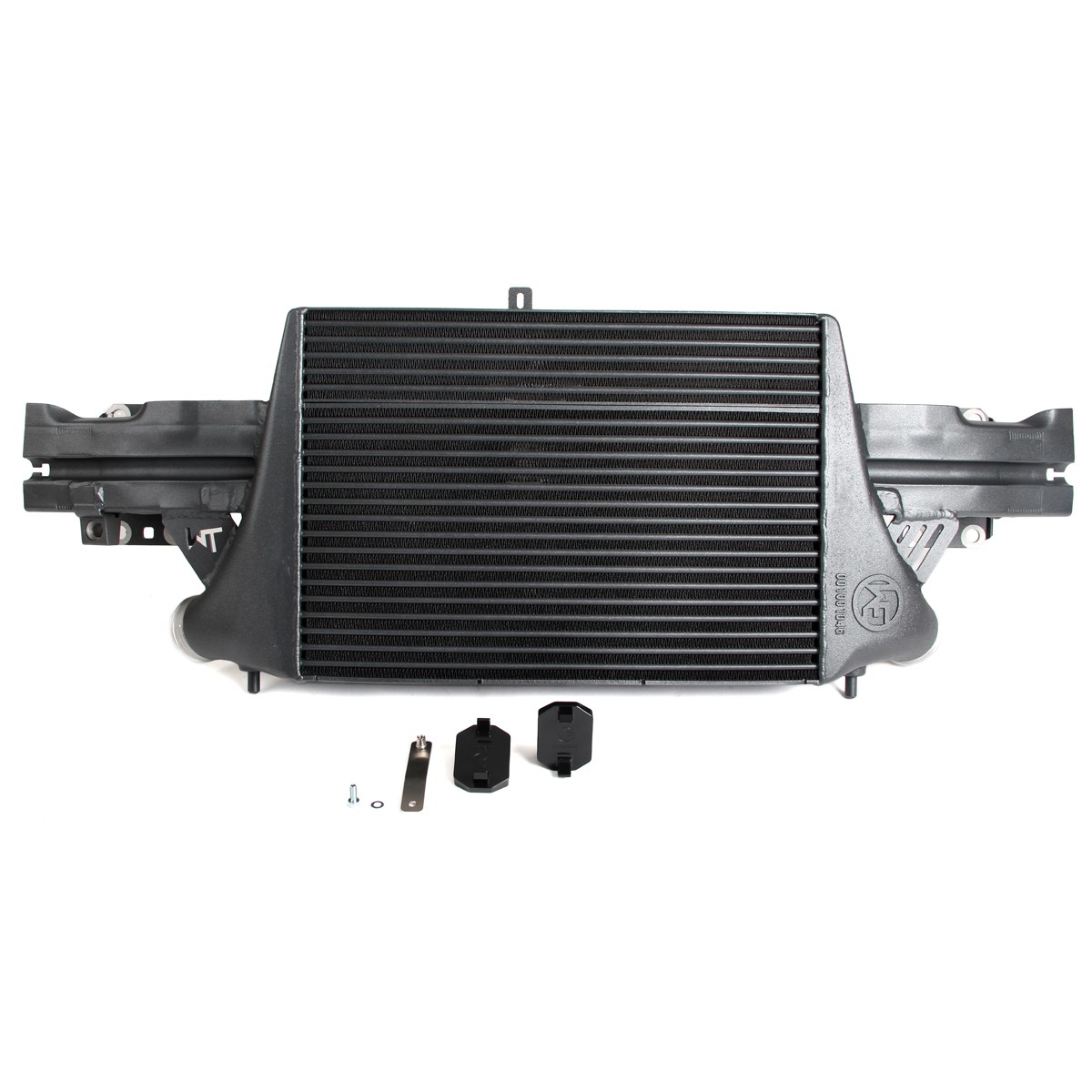

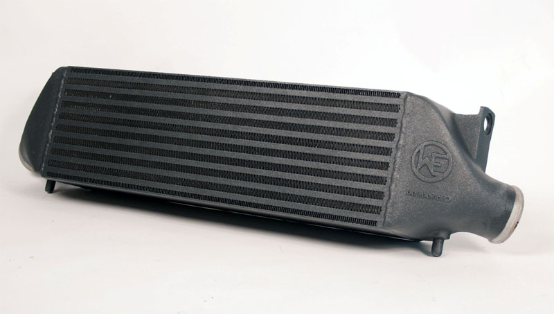

A propos de l'efficacité des different échangeurs Wagner pour le TTRS.
On voit bien ci-dessous la difference de construction, entre Evo 1; 2; 3 des tubes et paillettes de refroidissement. Sans parler de taille de l'échangeur bien sur.
Et que cette partie est bien mieux sur l'Evo 3. En tout cas plus en rapport avec ce que l'on a l'habitude de voir sur un échangeur.
Pour rappel, la perméabilité d'un échangeur est au moins aussi, si se 'ai plus important que sont volume.
L'ideal, serait de pouvoir tester toutes c'est pièces sur un bancs avec des mesures de pression et temperature, puissance, etc.
C'est la seule manière d'avoir un avis objectif. Le reste n'est que spéculation plus ou moins fondé...
Evo 1
Evo 2
Evo 3
Ce que je n'aime pas du tout sur les Wagner pour avoir eu l'evo 2, c'est le fait qu'il fasse "corps" avec la traverse.
D'une, c'est galère à monter, et de deux, en cas de problème faut tout changer...
C'est pour cela que j'ai préféré partir sur le HP qui a été conçu spécialement pour une TTRS 750cv et bien après la sortie de l'evo 3...
De plus l'evo 3 est composé de 2 "corps" au lieu d'un seul et unique, cela fait "bricolage" je trouve...

Bon , des que j'ai mon hybride , je vous donne mes courbes et analyse dans la foulée ,correction et devoir , non mais
Et voilà , à vos devoirs .
Tu as fait ça chez qui?
Belle courbe en tout cas.
Tu as quoi comme pièces exactement ?
Car moi j’aurais:

Belles courbes! :bien:
Seul truc que je trouve étrange, c'est la faible perte de puissance entre puissance moteur et à la roue.
57Hp c'est environ 10% ça me parait faible. Pour moi, 15-17% serait plus réaliste.
Mais du coup ça voudrait dire que ton moteur sort encore plus de Hp, ce qui est incroyable. Le banc surestime donc la puissance. ce qui est le cas chez beaucoup de préparateur.
Un TTE 500 sort selon TT 500HP et 700 Nm.
Mais bon, en dehors de ces incohérences de mesure ou plutôt surestimation, le résultat est cohérent avec les courbes TTE.
