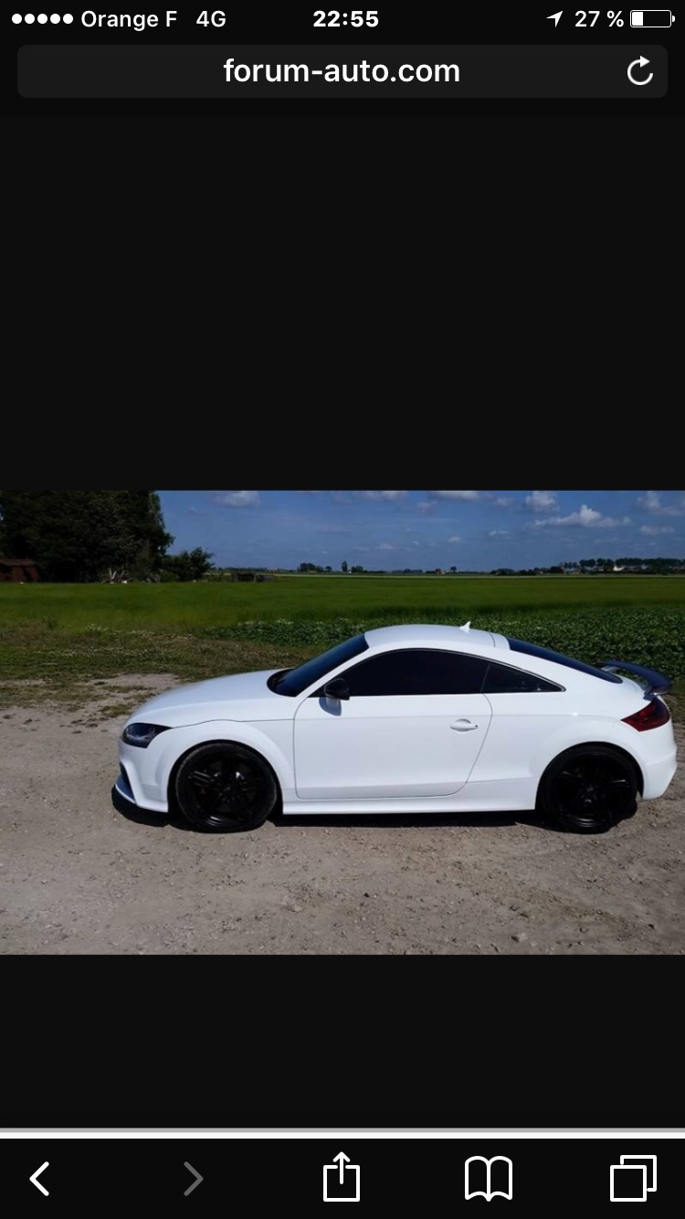

-Disques carbopad +plaquettes endless
-peinture en noir de certains éléments de carrosserie pour le style.
Un peu comme cette photo (retros,logos audi avant et arrière,sigle tt rs arrière,becquet)
-Et le stage 3
Qu'en pensez vous?

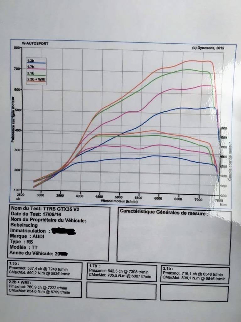

2/ Gros turbo HTX35.
Mais grosse perte de couple sous 3500tr/min et lag plus important.

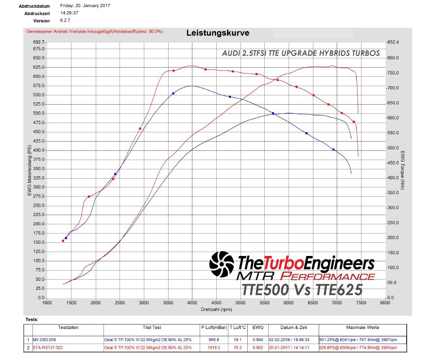

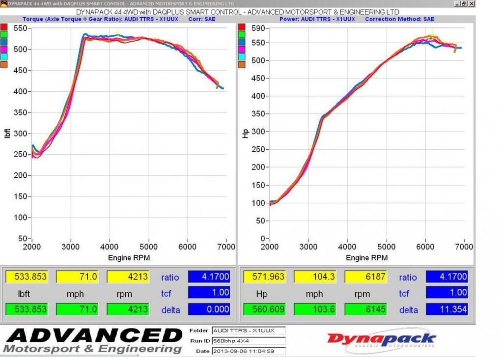

Ci dessous la comparaison entre un TTE 5XX et 6XX.
Gesendet von iPhone mit Tapatalk
Si je peux me permettre , un TTE 500 posé ça tournes dans les 2550/2600 en échange standard , le TTE625 pas d'échange standard et de plus dans les 6000 euros , c'est pas le même budget !
Bien joué Laurent, j'ai failli mettre les courbes :)
Pas de date annoncée encore pour le TTE625 et encore moins de prix, je sais pas d'où tu sors ça Patrice.

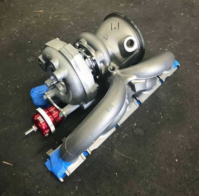

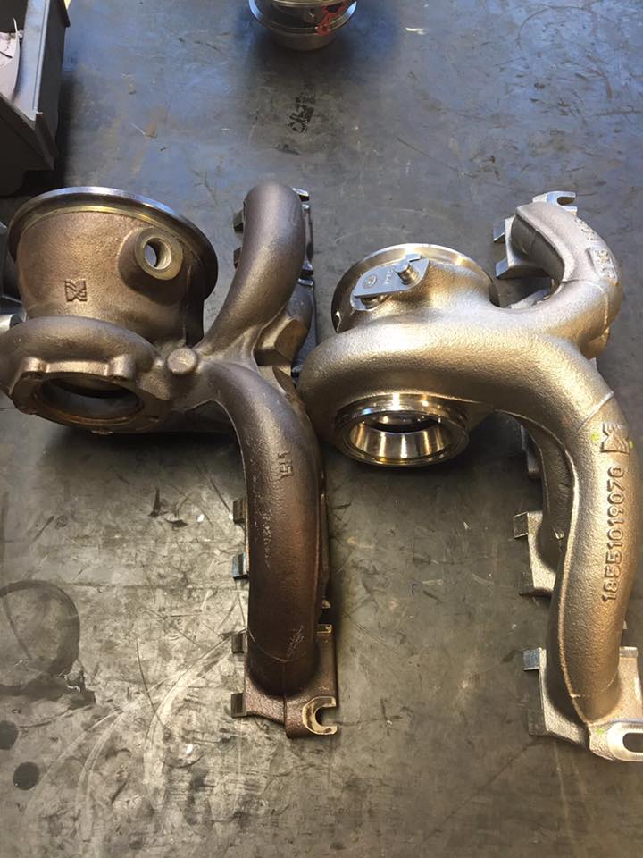

Après la base du turbo est le celui du nouveau 2.5 donc le collecteur est déjà beaucoup mieux pensé mais ça reste moins bien qu'un classique inox.
Personnellement j'ai choisi la solution la plus efficace à mon sens :)

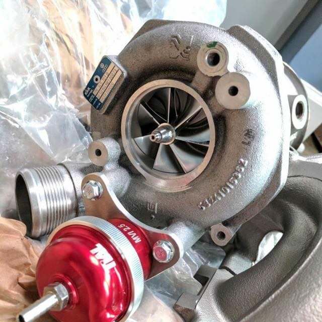

Voici des photo du TTE 625 avec lequel ils ont fait les essai comparé au TTE11XX avec lequel il fait les essai

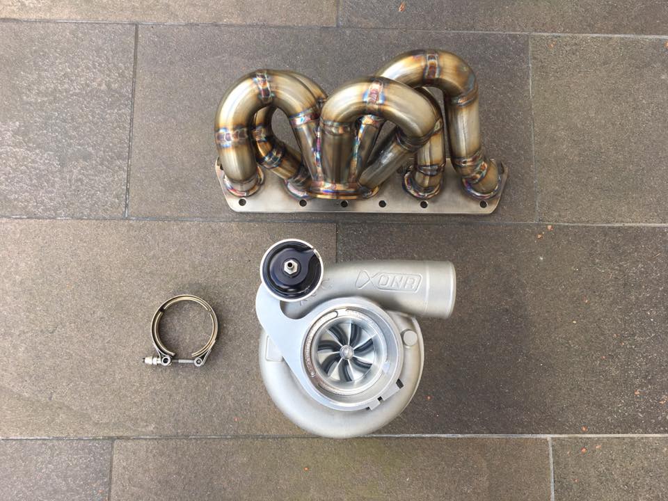

Iroz travaillait aussi sur un hybrid Xona plug & play, je viens de lui demander des news...

En fait si j'ai bien compris , c'est que le TTE 625 à la même architecture que le nouveau turbo des TT-RS 8S et RS3 FL , c'est à dire que pour avoir un plus gros turbo sur les nouveau 2.5 TFSI sans avoir de lag , AUDI a inversé le sens de rotation de la turbine , (d’ailleurs on le voit sur tes photos) pour approcher au plus prés des cylindre et du coup par la même occasion éloigner légèrement le pré-cata pour ne pas trop freiner la turbine . Le prix que j'ai indiqué m'a été donné par cette personne , mais il ne dit pas que c'est lui sur les vidéo , et tu comprends pourquoi, il n'y a pas que les fans de Up-grade qui visionnes .
Après pour celui qui vise les 600 ,c'est clair que le TTE625 ai fait pour lui , mais il faudra passer par la case pistons même sur un 8V qui d’après lui a des pistons renforcés par rapport au 8P et 8J .
C'est un plug and play comme le TTE?
Sauf que les gros turbo ont plus de lag et font perdre pas mal de couple sous 3500 tr/min.
Non, cela dépendra du turbo que tu mettras et il ne faut pas confondre lag et spool, cela n'a rien à voir.
Un gros turbo charge plus tard (spool) mais ne lag pas forcément, cela dépend de plusieurs facteurs...

Pour le turbo, j'ai eu un retour concernant un nouvel hybride à venir et cela semble très prometteur :)
Ils en ont déjà tiré 550whp à l'E40.
Ils en ont déjà tiré 550whp à l'E45.
C'est celui que tu m'as proposé ?
Ils m'ont dit qu'il était balle bearing et non journal bearing comme le TTE500.ca veut dire quoi?
C'est encore un autre hybride lol
Je n'ai pas eu de réponde sur le date de sortie ni le prix pour le moment...
Ce sont 2 technologies de turbo différentes, les turbos sur palier (journal bearing) "classique" et les turbo sur roulements à billes (ball bearing).

Sur le papier les turbos ball bearing sont "mieux", les Garrett GTX, BW EFR, les modèles haut de gamme Precision, les Xona... sont tous des turbo ball bearing par exemple.

Il conserve le collecteur court en fonte d’origine qui fait moins perdre de chaleur et donc restitue plus d’énergie à la turbine.
Il conserve une turbine (la plus critique niveau poids) au diamètre d’origine et donc une faible perméabilité et inertie.

Ci-dessous, les courbes du kit GT 35 7XX de HPA à comparer avec celles de TTE 6XX que j’ai déjà mises en ligne. Si quelqu’un trouve le dyno d’un GT30 6XX, ça m’intéresse.
A noté que ce n’est pas une question de marque, le kit Hybride de HPA sort quasi les mêmes perfo que TTE et le GTX35 d’APR les mêmes que celui de Hperformance.
A 2000 tr/min l’hybride sort 350Nm le GT35 150 Nm
A 2500 tr/min l’hybride sort 425Nm le GT35 300 Nm
A 3000 tr/min l’hybride sort 580Nm le GT35 350 Nm
A 3500 tr/min l’hybride sort 750Nm le GT35 460 Nm
Les 750Nm ne sont atteint qu’à 4200 tr/min.
Au-delà le GT35 prends le dessus et a environ 100Nm de plus que le TTE 6XX.

Beau résumé, je suis entièrement d'accord avec toi sur la majorité de ce que tu avances sauf ces 2 points.
Sur le papier oui, mais suivant les technologies de turbo et la conception des internes des turbos tu peux avoir un turbo "plus gros" bien plus réactif (donc avec moins de lag et un meilleur spool) qu'un turbo sur le papier plus petit avec moins de potentiel.
C'est pour cela qu'il existe plusieurs gammes de produits, même au sein d'une même marque.
Et encore pire, compare un turbo Garrett type GTX à un made in China...
Encore une fois sur la papier oui, mais, encore et toujours, cela dépend surtout du turbo...
Autre point, tu ne peux comparer aussi facilement des courbes...
Il y a beaucoup trop de variables à prendre en compte : la température, la pression atmosphérique, le banc et surtout la config de la caisse ainsi que le carburant
Ci dessous quelques dynos de caisse (TT RS) que je connais très bien :)
Celle ci est en GTX3576 (gen 1) avec une prépa full sans les arbres à cames il me semble, les chiffres sont annoncés aux hubs (fusées, sans les roues quoi), rajouter environ 10% pour la puissance moteur.
Et celle ci est en GTX3582 (gen 1) avec une prépa full avec arbres à cames Schrick
Je dois avoir des courbes en GTX30 si tu souhaites vraiment en voir :)

Pour moi le meilleur kit issu du meilleur préparateur de 5 cylindres Audi/VAG (07K)
http://www.irozmotorsport.com/iroz-motorsport-2-5tfsi-ims500-1000-turbo-kits/
Extrait de la description :
Please use this guide as a guide to help meet your expectations or the expectations of your customers. Our pump fuel is USA 91 octane. The expected powerband is listed:
Stock K16 440hp on high octane, 405hp on pump 3000-6500rpm
IMS500(EFR6758) 500 on high octane, 460 3000-6700
IMS575(EFR7163) 575hp on high octane, 525bhp on pump gas. 3400-7000
IMS610(Xona 6156) 610 on high octane, 550hp on pump 3500-7100
IMS650(Xona 6564) 650hp on high octane 575hp on pump 3600-7200
IMS730(Xona 7164) 730hp on high octane 630hp on pump 3800-7400
IMS800(Xona 7864) 800hp on high octane 680hp on pump 4000-7700
IMS850(Xona 8267) 850hp on high octane 710 on pump 4200-7900
IMS1000(Xona 9567) 1000hp on on high octane, 790hp on pump 4800-8700

Ah oui, là c'est un vrai kit "gros turbo" comme je l'entends :)
C'est bien plus cher mais en même temps bien mieux... J'aime pas les hybrides...
