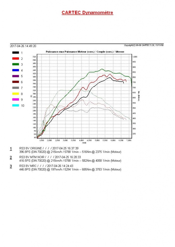

Sinon , la mienne avant TTE 500 .
Il y a 3 courbes , en fait , j'avais déjà la pompe HPFP + Echangeur FORGE + DP Bull-X + les 2 Cata 200 cell , K&N dans la BAA avec intake 89mm , Tout ce que j'ai aujourd'hui presque .
Une courbe avec carto origine + une avec MTM Cantronic + Une remap MRC Stage 2 .
Donc 396 PS , carto d'origine avec toutes les pièces que j'avais , y a rien de déconnant .

C'est vrai que sur les graphes que tu montre les pertes sont plus élevées 16-18% sur les 8p et plutôt autour de 12-13% sur les 8V.
Je ne vois pas trop ce qui peut expliquer ces différences., car pour moi les transmissions sont les mêmes.
Si c'est un banc 2RM ça peut s'expliquer par la nouvelle génération d'Haldex qui aurait une traînée plus faible une fois découplé.
Mais du coup ça confirme que 10% c'est peu.
397Hp et 516Nm ça fait quand même 8-10% de plus que l'origine, ce qui me parait peut probable juste avec des pièces.
Ramener à tes mesures cela donnerait 495Hp et 680Nm, tout a fait en cohérence avec ce qu'annonce TTE soit 500HP et 700Nm, surtout si ton essence est du SP98.

Alors ce matin , en rentrant du travail , j'ai regardé mes pressions plus précisément . Vers 2000 trs , je tournes aux alentours de 0.6/1.0 bars pour grimper à 2.05/2.15 à partir de 3000 jusqu'à 4000/4500 , çà redescends à 2.00 vers 5000/5500 puis 1.90 au delà et fini à 1.80/185 vers le rupteur . Très peu de variations de pression depuis le stage 3 , contrairement au stage 2 , tout comme mes T° d'admissions .
T° d'admission , depuis le WMI (qui est en action de 0.6 à 2.15 ) , installé en amont de l'échangeur très très stable , ce matin 1° d'écart entre l'extérieur et admission dès que je tapes dedans .
Enfin bref , je trouves les perf. beaucoup plus stable que mon stage 2 . Et ayant parlé avec franck et connaissant bien julien , son pote , Il ne joue jamais au sorcier pour gagner les derniers watts , il joue plutôt la prudence , surtout quand le client comme moi , lui dit qu'il préfères avoir moins , mais plus constant .
Car l'installation du WMI , n'était pas dans le but d'avoir de la puissance en plus , mais simplement d'avoir le maximum de régularité , pas comme mon stage 2 . Là dessus , je suis comblé .
