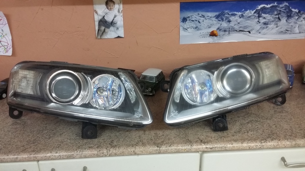

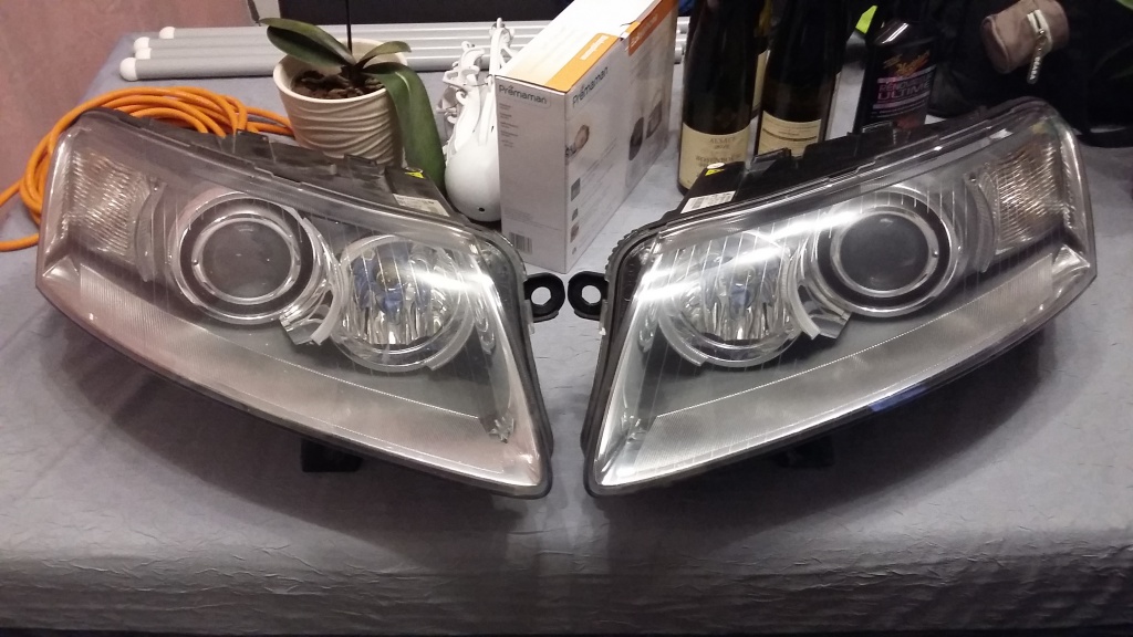

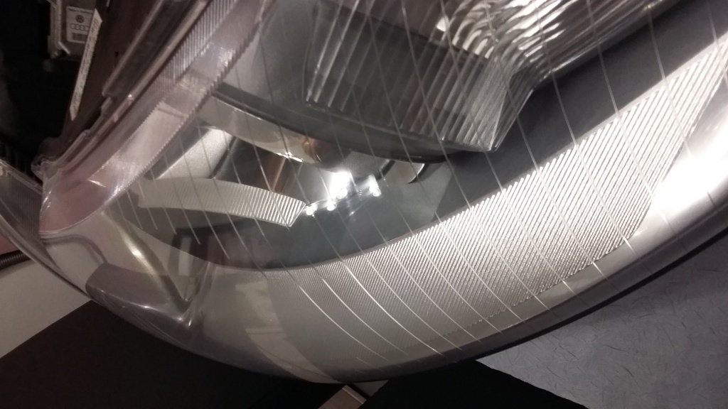

Ma maniaquerie ma joué une fois de plus un tour. Etant donné que mes phares sont démontés et que ces derniers présentent quelques impact de caillou je me suis lancé dans le ponçage et polissage avec le kit GS27 acheté 40€
Seulement voilà je me retrouve avec un phare un peu, comment dire dég...lasse :mur:
Voyez par vous même
[/url]">44178220171105173728.jpg
Celui de gauche étant celui que je n'ai pas touché. Celui de droite ponçage 800/1000/3000 à l'eau et passage du produit Gs27 avec perceuse
Aurai je oublié une étape ? Dois je continuer le polissage ? Je suis dégouté :icon8:
J'appel les connaisseurs :marcelpoire: Merci

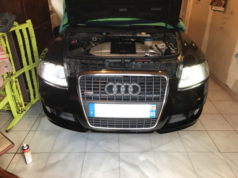

Bon acharné que je suis je viens de descendre au sous sol et j'ai utilisé mes produit Car pro et ben résultat nickel encore des micro rayures visibles si on regarde de près mais bon l'origine aussi avec les rouleaux :mur:
Ne faites pas attention au bordel derrière... C'est le remus ménage en ce moment
Une dernière de près :
Qu'en dites vous ??
Tu n'aurais pas du utiliser le 800, seulement 1000 et 3000. Et apres ca tout depend de la patte a polir, car si c'est pas du bon matos, tu peux galerer.
Oui je pense que les micro rayures que j'aperçois encore sont du au 800. Je ferai l'autre qu'au 1000 et 3000. Mais au moins j'ai plus d'impact de cailloux, le carreau est bien lisse.

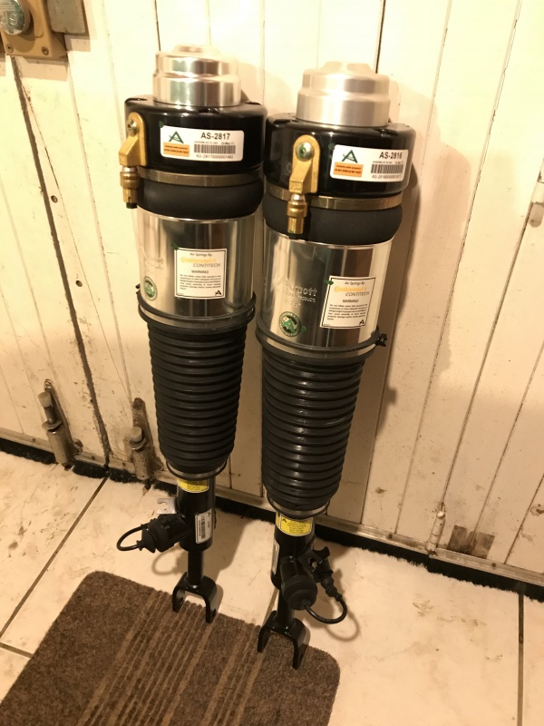

J'ai enfin pu terminer le montage de mes amortisseurs, quelle histoire de fou.
J'explique, cela fait 1 mois et demi que j'ai monté le gauche celui-ci était disponible en échange standard, par contre délai de 2 semaines pour le droite donc je me dit je peux attendre. Au bout de 2 semaines, encore 2 semaines de plus sans certitude pour qu'au final au bout de 3 semaines j'apprenne qu'il n'y en aura pas de disponible avant un bon moment, donc petite gueulante chez le distributeur près de chez moi, celui-ci a donc fait pression, résultat Arnott me livre un nouveau modèle neuf pour le prix de l'échange standard...
A sa réception, effectivement le nouveau n'a rien à voir avec l'autre donc par peur de déséquilibre j'ai dis non, qu'il me fasse les deux neufs pour le prix des échanges standard, ce qu'il ont fait après un nouveau coup de pression de mon distributeur (merci à lui)
Du coup re-démontage du gauche et remontage des deux le lendemain jusque minuit, j'avais hâte et la belle aussi... Tellement que j'ai du en changer la batterie :mur:
1050€ l'unité neuf contre 800€ pour l'échange standard, belle réduction tout de même.
Donc voici les bêtes :

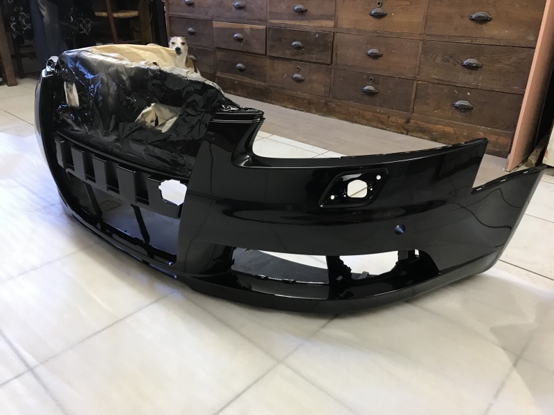

Mon par choc reçu de peinture (suite à l'accroche de ma cher dame avec un mur :mur: ) :
Une fois monté, ça fait du bien au moral de la revoir comme ça mais toujours le nez en l'air sur la photo :

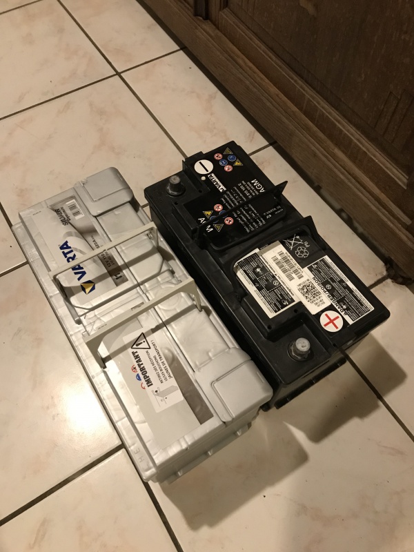

Et enfin la différence entre les deux batteries
Obligé de changer au bout de 10ans la batterie d'origine n'a pas apprécié le mois et demi d'immobilisation.
Donc démarrage presque nickel après ce temps d’immobilisation.
Pour le ressenti des Arnott et ben le jour et la nuit avec les Aerosus tout simplement !
Les Arnott sont bien ferme et ne s’écrasent pas à la moindre aspérité de la route et ne rebondit plus, la voiture ne sous-vire plus du tout, la ou c’était une catastrophe avec les Aerosus beaucoup trop dangereux ces chinoiserie ! Je sens enfin une différence en terme de fermeté entre le mode dynamique et confort la ou encore Aerosus je ne décernais rien du tout.
Un peu ferme tout de même à mon gout mais peut être car ils sont neuf et doivent se faire, je ferai un retour un peu plus tard mais sinon RAS gonflage de dynamique à lift en 21 secondes !

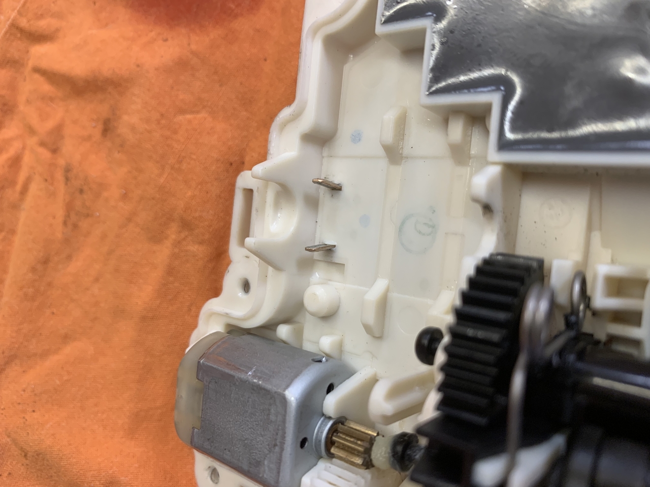

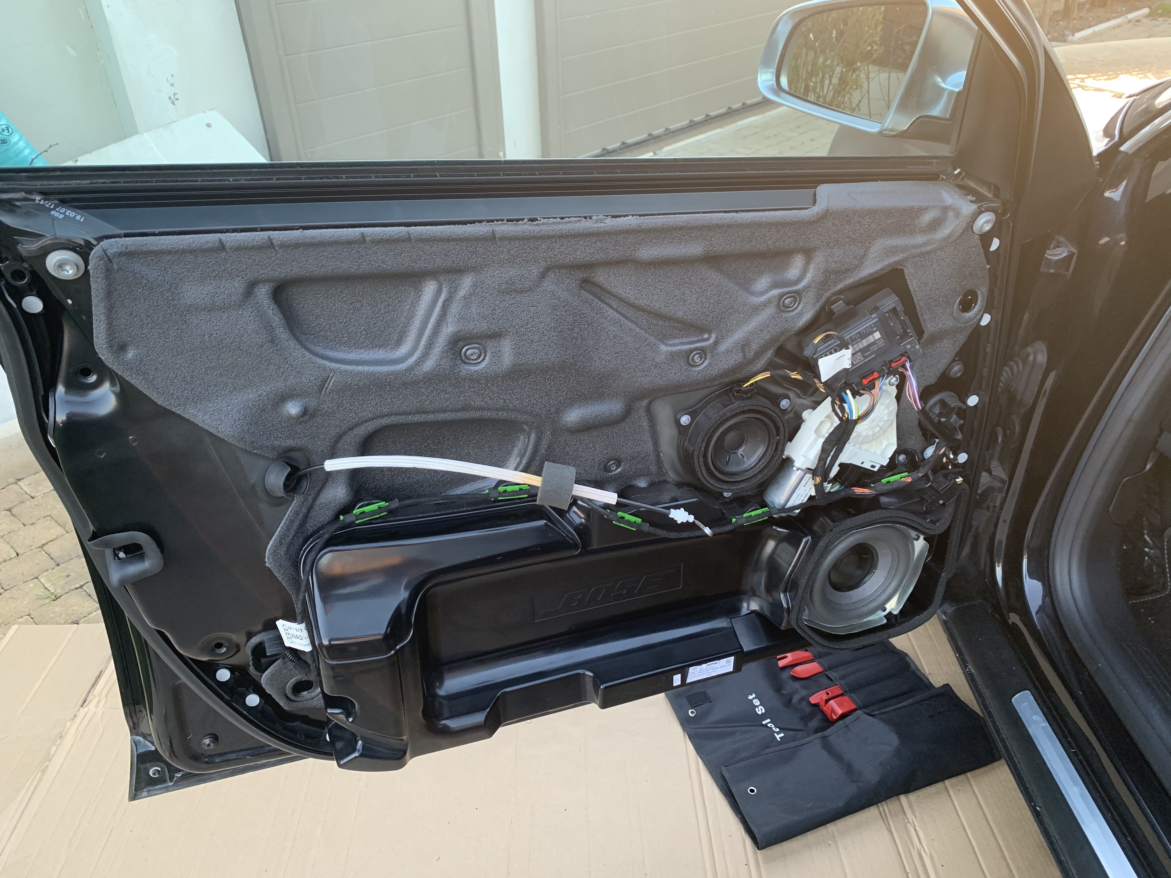

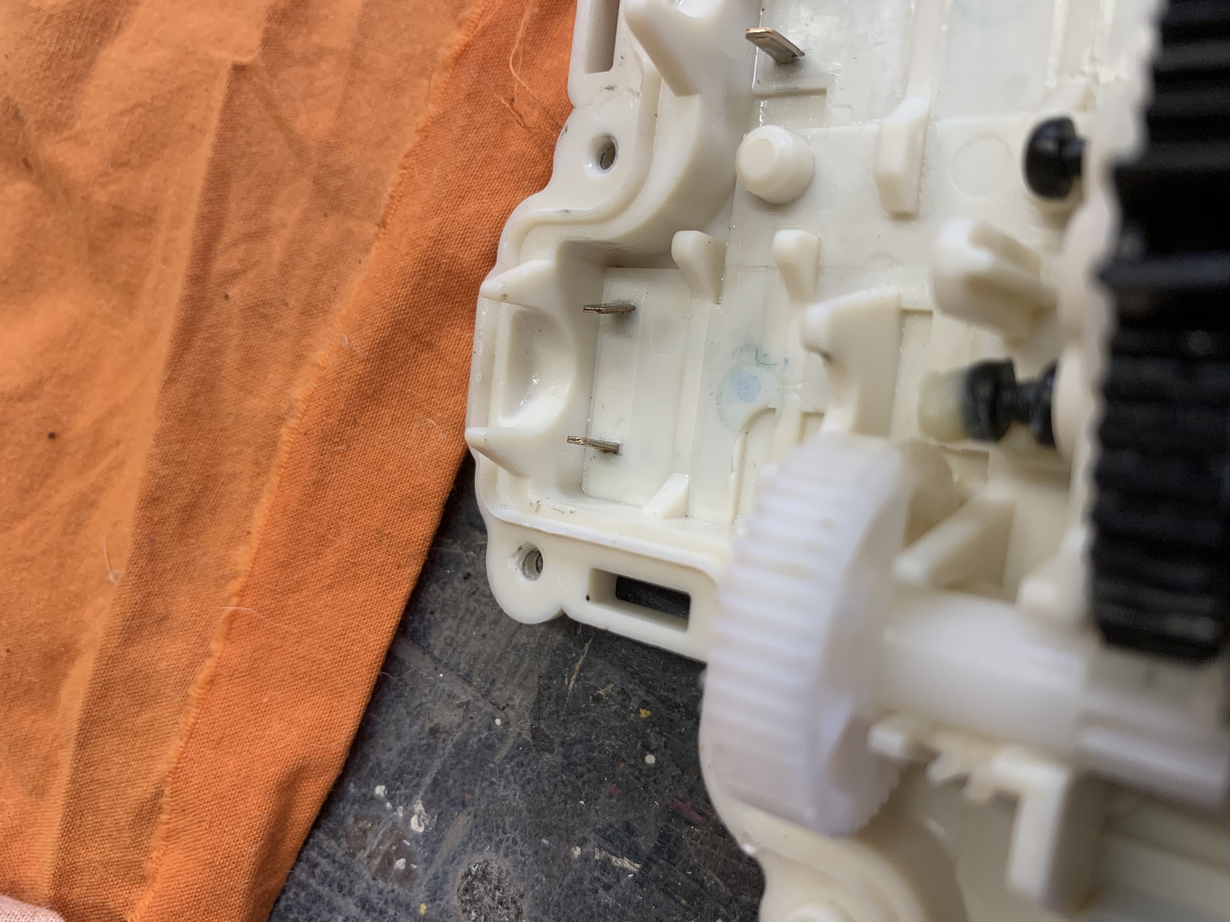

Avec le beau temps de ce week-end et l'astreinte (ça aide) j'ai pu enfin m'occuper de mes serrures conducteur et passagers qui s'ouvraient aléatoirement Une fois de plus merci le forum, en plus du nettoyage et lubrifications des cosses des moteurs j'ai tordu légèrement ces dernières pour qu'elles fassent bien contact sur les lamelles des moteurs.
Quelques photos pour illustrer ça :
Le panneau démonter, on peut apercevoir le conséquent système Bose :oooh:
La quand on en arrive la on se dit houla....
Les cosses pour le petit moteur de verrouillage intérieur
Les cosses pour le moteur de verrouillage de la poignée extérieur (celui qui posé problème pour moi)
Depuis cela refonctionne parfaitement, quel bonheur de ne pas à avoir ouvrir la porte passager par la porte arrière....
