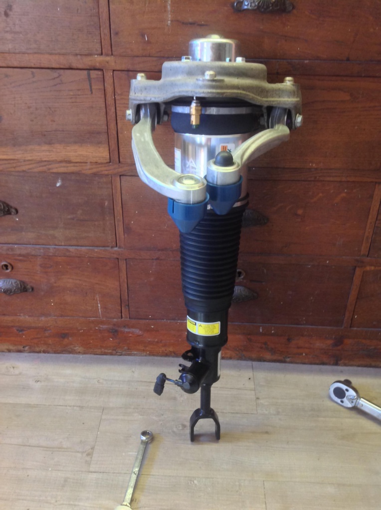

- Montage de l'amortisseur AVD Arnott avec les bras MEYLE HD. AVG disponible que fin octobre.

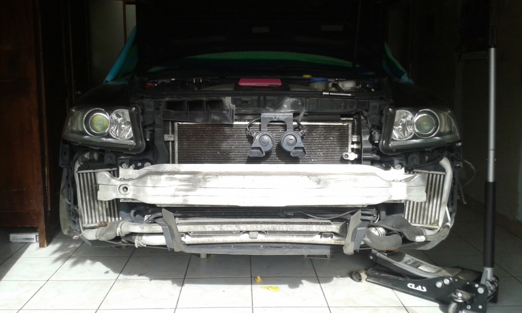

Et tant que j'y étais et vu que la belle est immobilisée pour un moment je me suis lancé dans le nettoyage et réduction du joint de l'egr.
Quelques photos

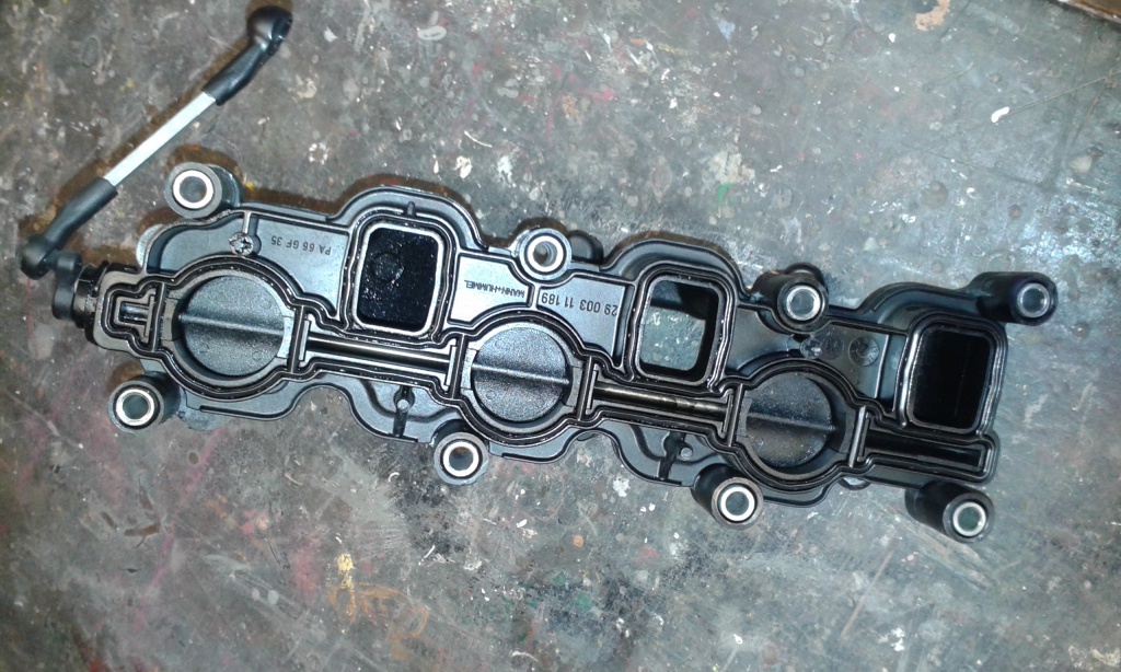

Le démontage commence : J'en ai profité pour nettoyé les échangeurs et passer un bon coup de compresseur dans tous les sens :MdrDevil: pas sur cette photo
Qui n'en fini plus :
Les volets d'admissions sont nickels, l'ancien proprio en à fait les frais juste avant de la vendre :icon_biggrin: ainsi que les moteurs et le boitier papillons neuf

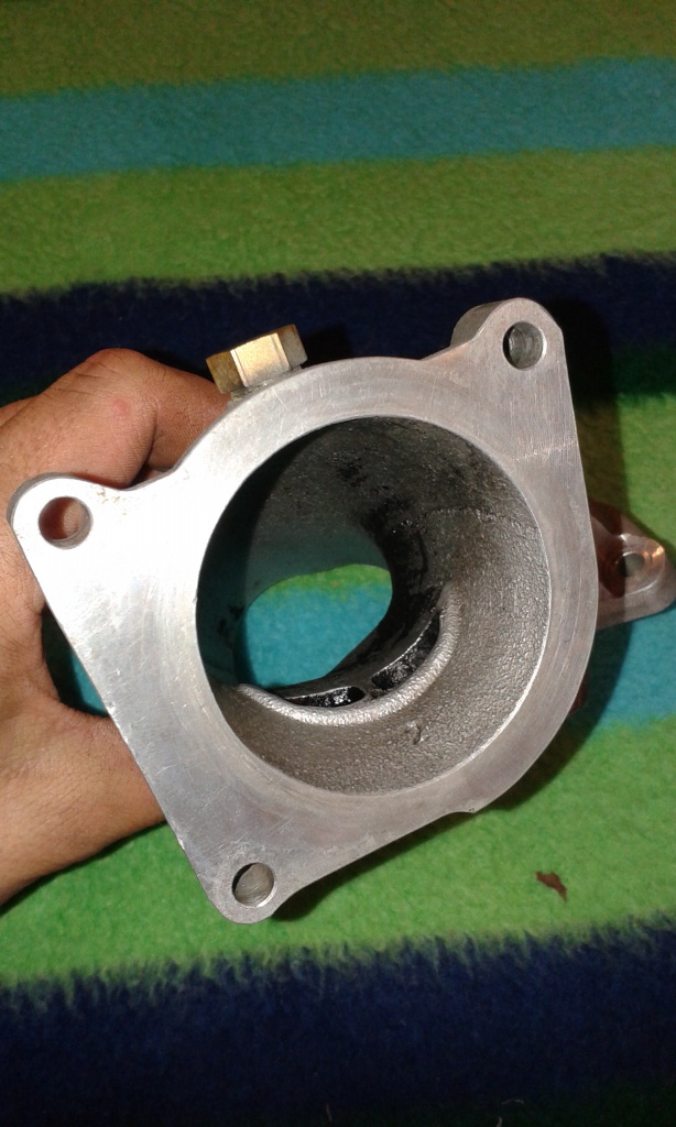

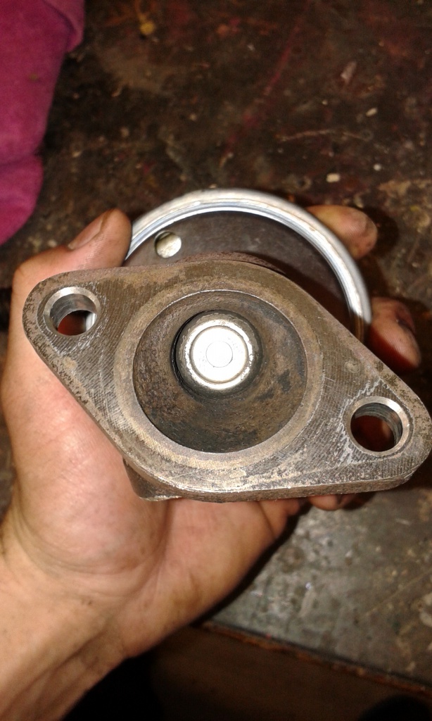

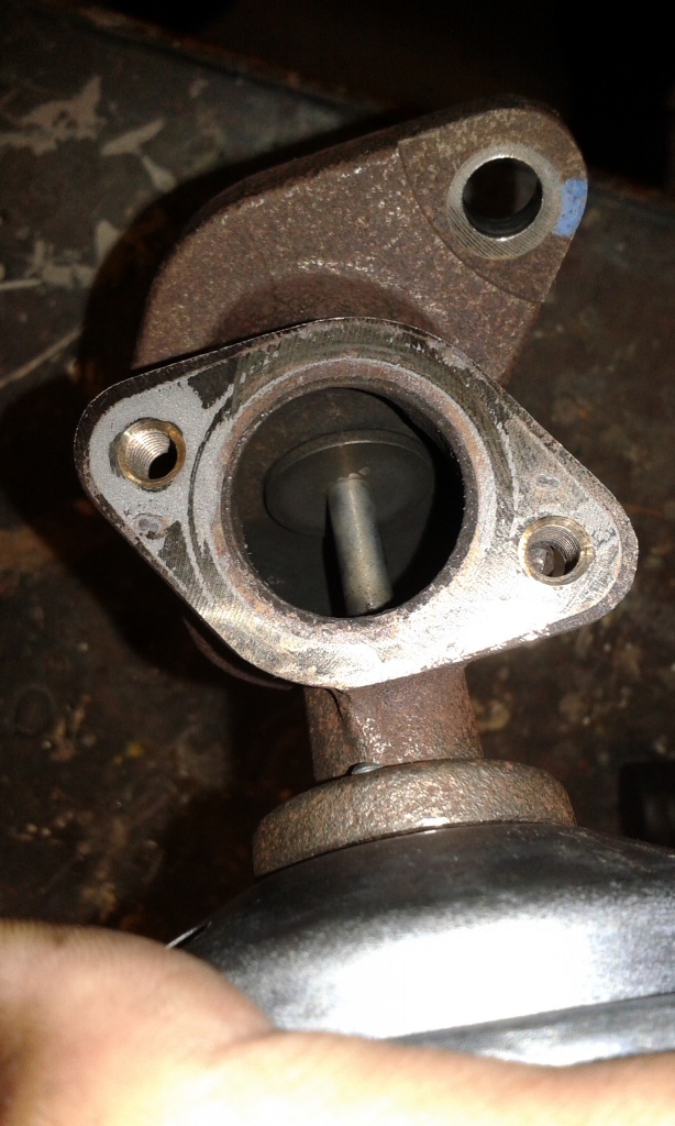

Audi c'est tout de même abstenu de nettoyer la vanne EGR, je m'en suis occupé :
Et la pipe (si je peux la nommer comme telle) :
L'accès est comment dire... Délicat :mur:

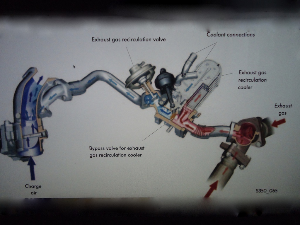

Ce n est pas la vanne egr que t as nettoyé,c est la soupape recyclage des gaz,la vanne est après.on voit clairement son volet quand tu demontes cette soupape.
Enfaite non ce volet dirige les gazs d'echappement vers le refroidisseur des gazs lorsqu'il est fermé et inverssement lorsqu'il est ouvert il n'intervient en aucun cas a la recirculation des gazs si la soupape que j'ai nettoyé est fermé. Enfin dites moi si je me trompe...
Pour explication :icon_wink:
Super Pascal
Merci Pascal ça confirme mes dires.

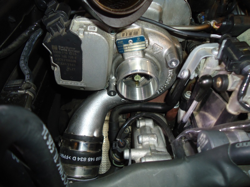

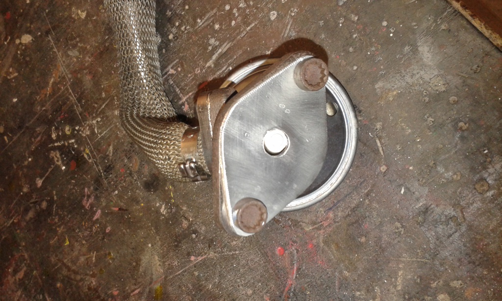

Petite photo du jour :
Perçage en 10mm en espérant ne pas avoir de voyant à l'odb, même en mode S, pas vrai Sam :ripeer:

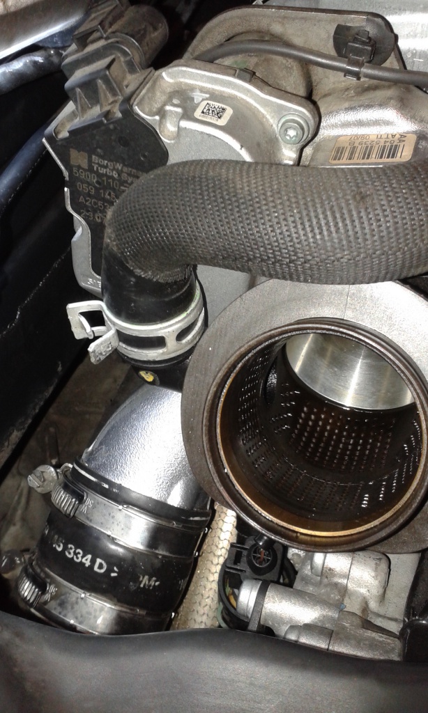

Ah oui aussi, est ce que vous poussez que je puisse regler ce souci de fuite ??
J'ai l'impression que ça fuit au niveau du reniflard :mur:
De mémoire, les joints réducteurs fournis par les CC à l'époque, avaient un diamètre de 8mm.
Je suis passé de 8 à 10 pour finir à 12mm et malgré ça j'ai toujours un défaut.
Il va falloir que je me penche sur autre chose...^^
Beau boulot sinon, par contre c'est moi ou ton tube est vrillé...?

Du coup comme pour ma Leon du fait maison 😃
Pour le defaut on verra de toute façon je l'avais déjà avant ça me changera pas...
Sinon non pas vrillé mon tube c'est la protection chaleur qui fait ça effet d'optique 😉

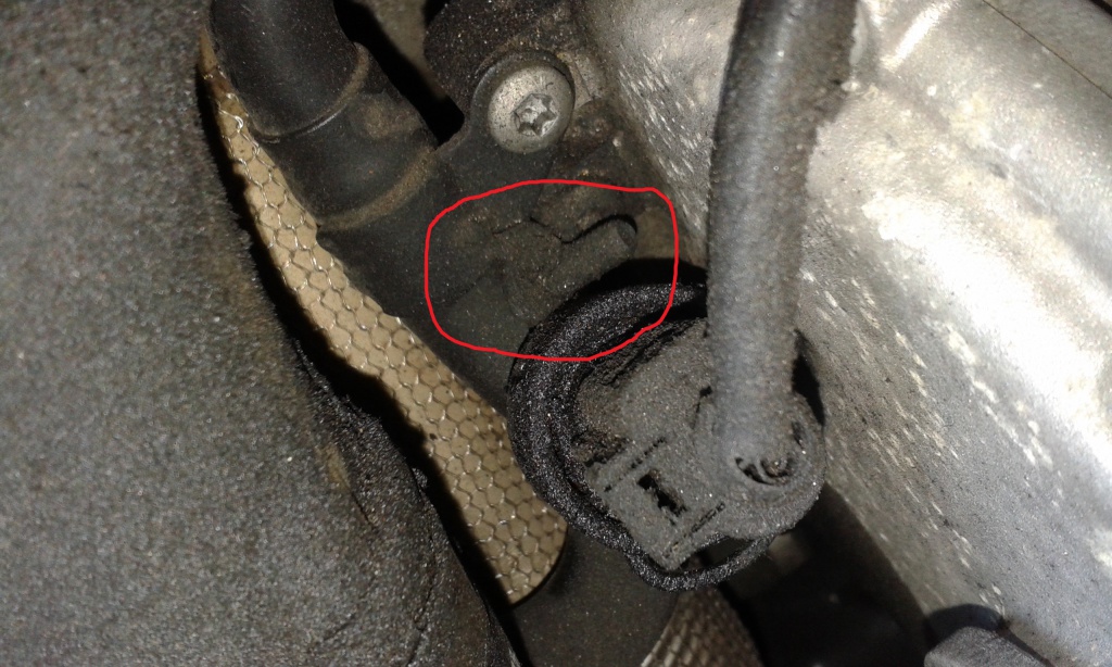

Je regarde ta fuite ...et je me demande si comme par hasard il ne manquerai pas comme une vis dessous la plus chiante à mettre ce qui fait qu'il y a une fuite .
Merci de l'info je regarderai ça de plus près, ça ferai alors comme SAM-Z. Du coup ça fait vraiment crade :/

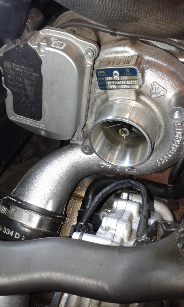

J'avais démonté l'entrée du turbo pour changer mes biellettes des volets d'admission sur le bank 1 .
Tu as 3vis torx il y en a une derrière en bas qui est chiante , si ça se trouve ça a été démonté auparavant et pas remis du coup simple supposition .
Merci RABITO !
Mais je vois pas les 3 filetages sur la photo... c'est celle dont tu parle que l'on aperçoit pas sur la photo alors ? Je regarderai demain
En tout cas je vois en effet une nette différence de propreté entre ma photo et la tienne MDR une fois résolu je nettoirai tout ça. C'est dans la tête ça mais j'aime bien quand c'est propre... je suis pas le seul à priori ;-)
Oui 2vis en face l'autre est derrière , prend ton temps faut pas la faire tomber sinon c'est la galère pour la trouver . Mais peut-être ta fuite explique que tu n'a pas cette vis à voir donc .@+
Mets un collier sur la durite de retour d'huile, Ca devrait le faire...;-)

Sinon j'ai eu le temps de me pencher sur ma fuite.
Avec une photo vous allez comprendre :MdrDevil:
Par chance elle est resté coincé ici :). Je pense qu'elle s'est dévissé car celle du dessus je pouvais limite la dévisser à la main.
Petite toilette bien mérité
Et enfin comme tu m'a conseillé Sam j'ai mis un collier que j'ai trouver dans mon stock :) ça ne bougera pas avec ça xD
Merci
Nickel ça a déjà meilleur allure .Tu avait une durite de percée ?
Non pas de durite percée pourquoi ? Je pense que l'huile s'écoulé majoritairement au niveau du reniflard j'ai donc mis un collier je verrai avec le temps vu que c'est propre maintenant je pourrai mieux cerner d'ou vient cette fuite

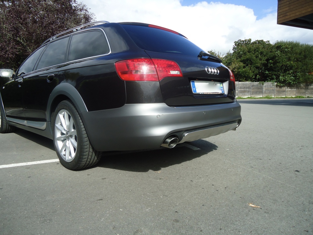

928947201708041154131.jpg voila un exemple de ce que 113 m'a fait ( celui de gauche )
Résultat une fois posé
Je connais 113 je lui ai parlé par MP, je ne savais par contre qu'il faisait d'autre modèle :marcelpoire:
C'est en 90mm ? J'ai vu ceux que tu as installé AL49 mais je trouve un peu petit
Je pencherai plus pour celui de droite.... Une photo une fois posé vous avez ça ?
Merci pour la photo lip44, c'est du 80mm ? Par contre moi ce n'est pas une facelift les emplacements dans la valence me paraissent moins gros ?? Valence S-line
Jai édité mon message du haut avec une photo une fois posé :)
Cest bien du 90mm ! Je vais bientot m'en séparer si jamais tu est intéressé car je passe en 2x2
C'est du beau matos moi j'ai eu celui de droite en 80mm et ça claque ça mère .
