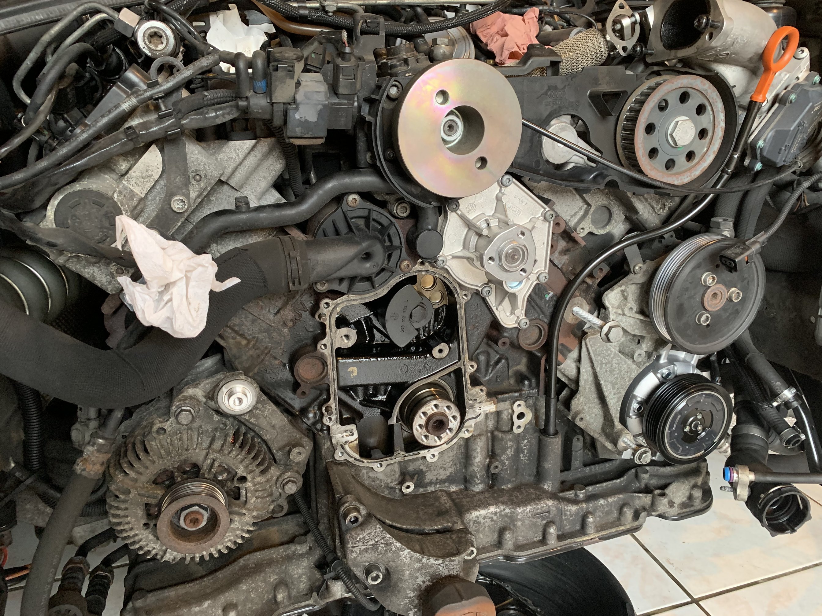

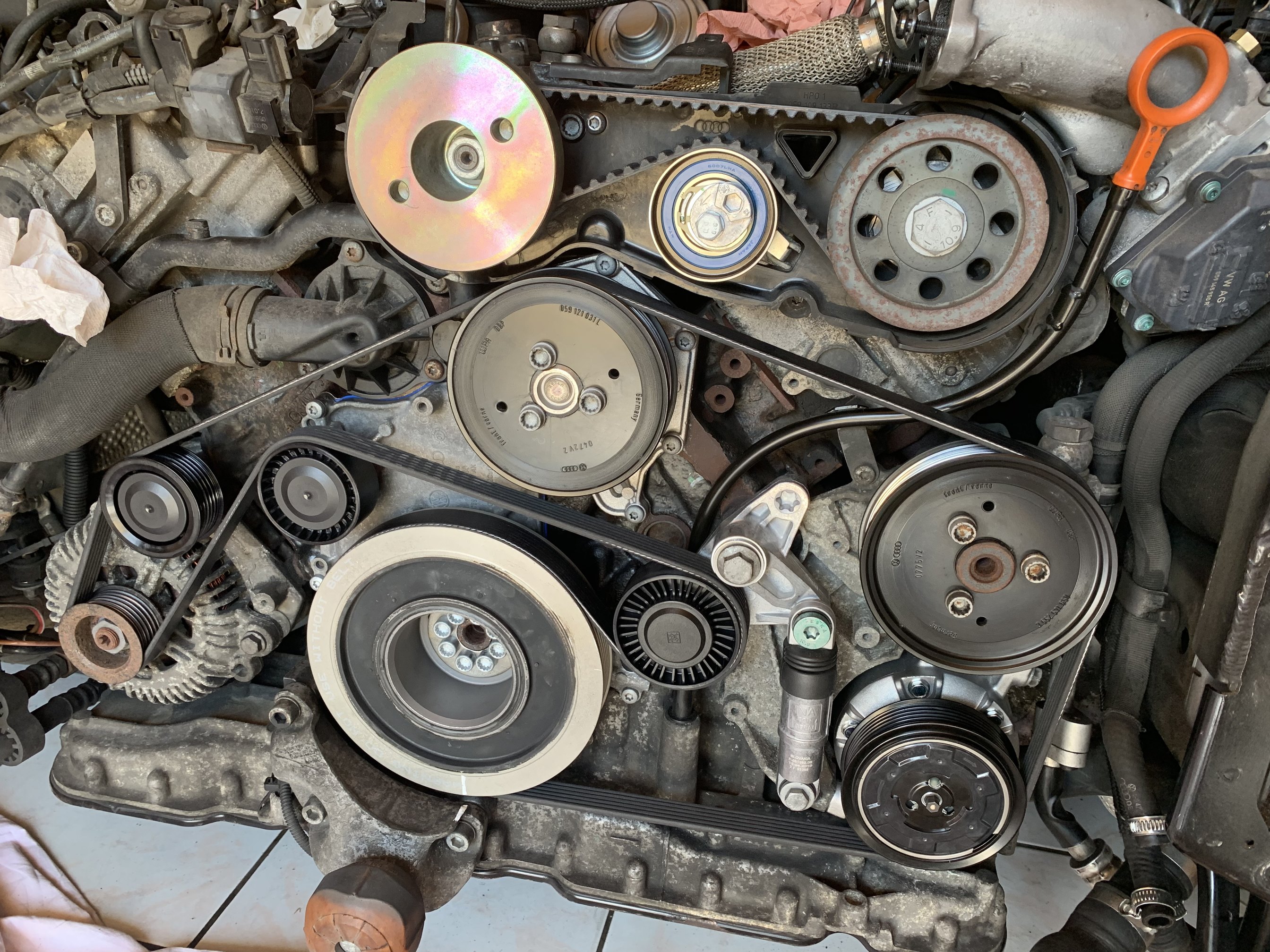

Nouvelle galère la semaine dernière, après quelques jours de bruit qui semblé venir du compresseur de climatisation et puis plus de clim, la poulie de ce fameux compresseur à littéralement explosé.
Heureusement je venais de démarrer pour partir donc voiture immobilisé, plus de DA, plus d'entrainement de la pompe à eau etc donc j'ai tout coupé et l'ai mise en mode réparation (une fois de plus.... :AP-Smiles_u1F621:) dans le garage.
Voici après démontage (c'est très long et très chiant)
Vous pouvez apercevoir la poulie du compresseur (en bas à droite) arrachée. En fait il reste l'intérieur du roulement de la poulie.
J'en profite pour changer tout... Compresseur de clim, pompe à eau, kit courroie accessoire, distribution de la pompe HP. Poulie Damper, j'y réfléchi encore, c'est 150€

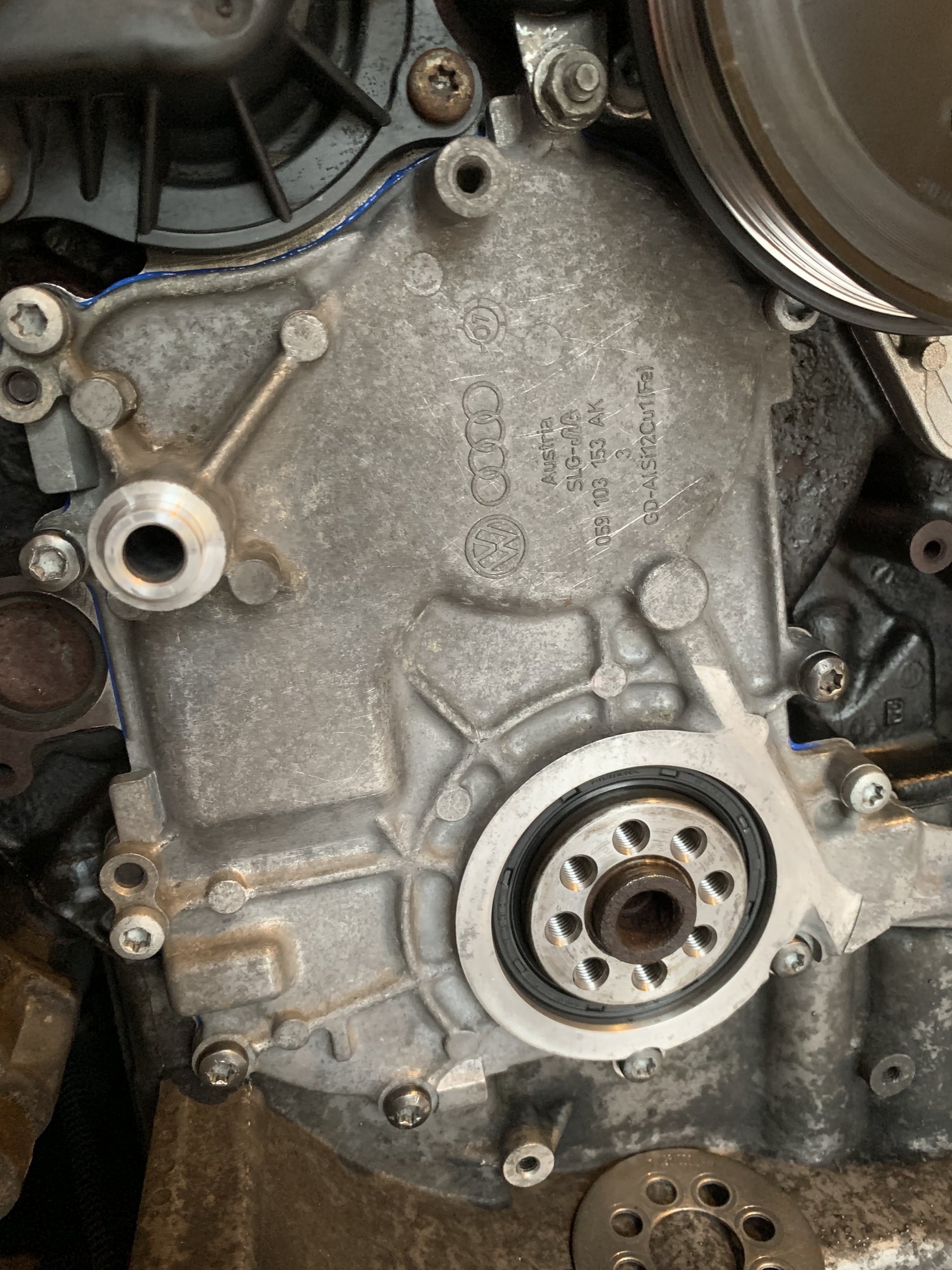

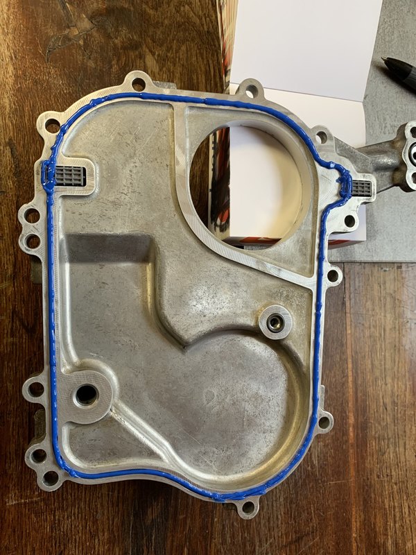

Ayant une fuile d'huile qui proviens selon moi de la flasque d'étanchéité coté gauche je l'ai déposé, je vais refaire cela au propre :
Je m'attaque au remontage une fois que j'aurai les joints pour la flasque d'étanchéité.

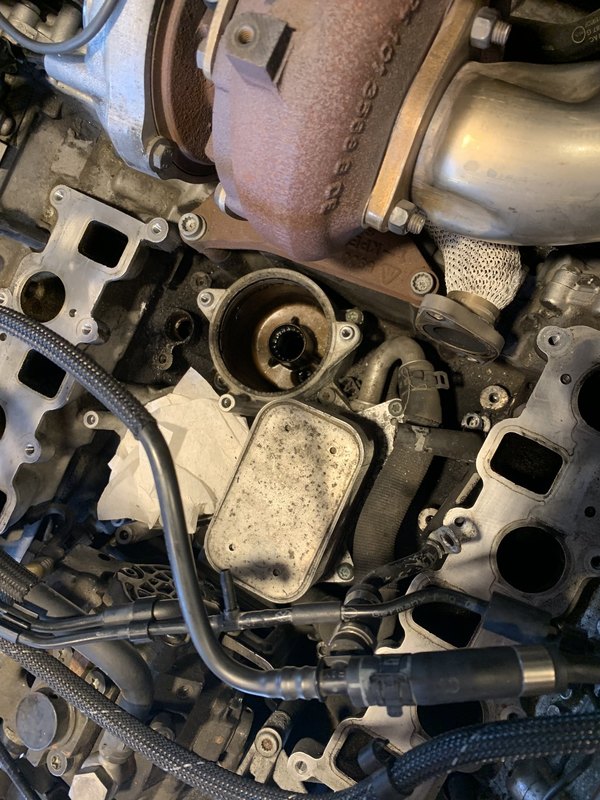

Une bonne nouvelle parmi ma malchance, ma plaque de la vanne egr fait son taff, les conduits sont nickels :
Voila, voila pour les nouvelles...

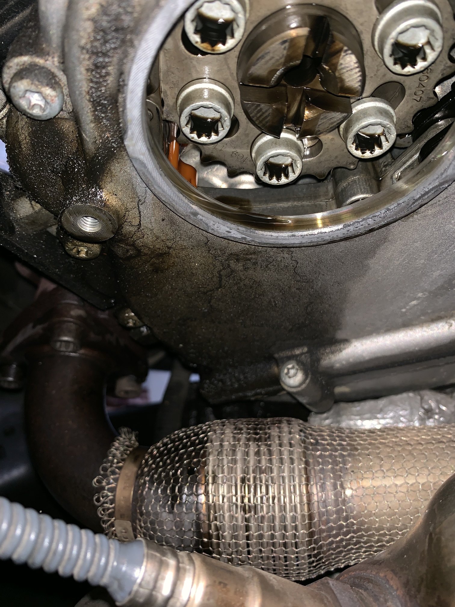

Oui merci Rabito AP-Smiles_u1F60A.png Je voyais aussi que j’ai un suintement d’huile au niveau des collecteurs d’échappement pas trop méchant mais ça salit pas mal le bloc est ce normal ? Avez vous cela ?

Non c'est pas normal d'avoir de l'huile au niveau du collecteur d'échappement .Le catalyseur , le fap va pas aimer .
D'abord contrôle ton niveau d'huile , de l'huile qui remonterai par le reniflard par un niveau trop haut se traduira par trop de pression ds le carter .
L' admission sera rempli d'huile et sera expulsée par l'échappement .( Contrôle  ton filtre à air ) .
Fuite du palier de turbo ?
Une fuite d'huile au niveau du roulement central , mènera à une fuite au niveau de l'échappement et l'admission .( Attention à l'auto combustion ).
Queue de soupapes qui ne sont plus étanches ????
La segmentation : les segments qui ne sont plus très étanches (usés ) contrôlé facilement par les tx de compressions .
* Bon je suis pas mécano , mais surveille ce point .
Quand j'avais fais ma vidange de boite de vitesse  , j'avais fais attention à ça et je n'avais aucune fuite à ce niveau là ( moteur ASB également )
Modifié par RABITO
Merci je vais contrôler tout ça mais je me demande si ça ne viendrai pas plutôt de mes flasques de distribution de culasse. J’en ai déposé une, celle de droite (coté passager), l’huile ruissellerai le long du collecteur, c’est une piste. J’en profiterai bien pour changer les tendeurs car j’ai le bruit de chaine au démarrage mais c’est 200€ le tendeurs encore....
Car mon niveau d’huile est nickel (vidange récemment) pas de surplus des injecteurs avant vidange le niveau était bon. Aucun surplus d’huile dans l’admission car rien dans les échangeurs ni conduite de sural et mon filtre à air ras non plus. Palier de turbo c’est possible mais j’ai aucun signe de fatigue de celui-ci. Il va falloir que je nettoie correctement et que je contrôle une fois qu’elle roulera. Mais je refaire l’étanchéité de la flasque coté droite déjà et je verrai par la suite.
Modifié par hayor51
Tu n’as pas de fuite à l’entrée turbo? Ou les vapeurs d’huile sont aspirées ?
Moi j’ai eu le joint d’entrée turbo fatigué et ça m’a tout graissé le bloc/démarreur et berceau.
Mais un autre joint défaillant n’est pas exclu c’est sûr.

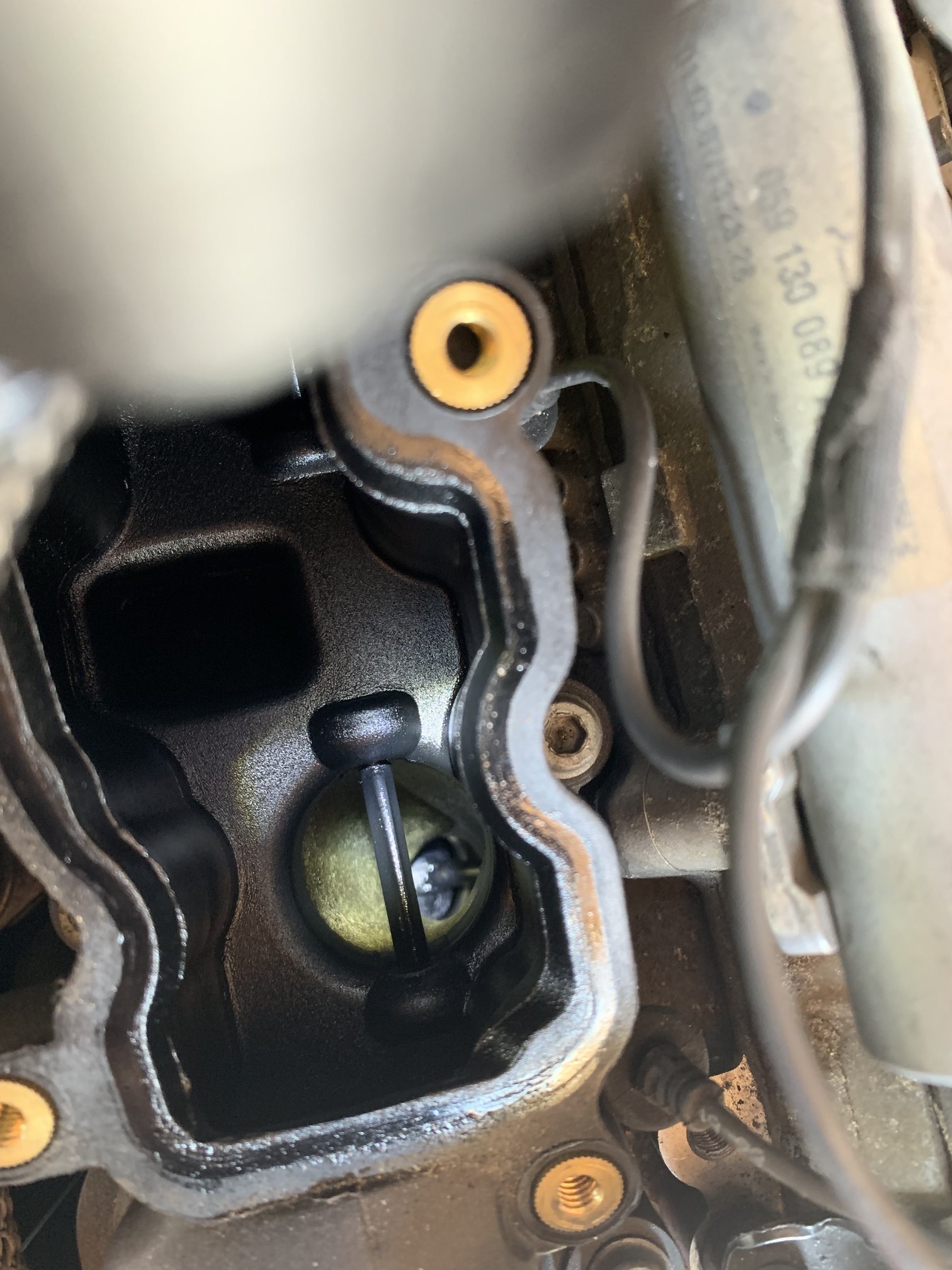

J’ai la réponse. Joint de la pompe a vide.
Ouf :AP-Smiles_u1F607: Juste un joint à 8/10 euros à remplacer plus ta MO AP-Smiles_u1F60A.png.
Oui je vais y coller un filet de pâte a joint aussi car le joint d’origine ne m’inspire pas confiance du tout. Je m’en sors pas mal pour cette fois

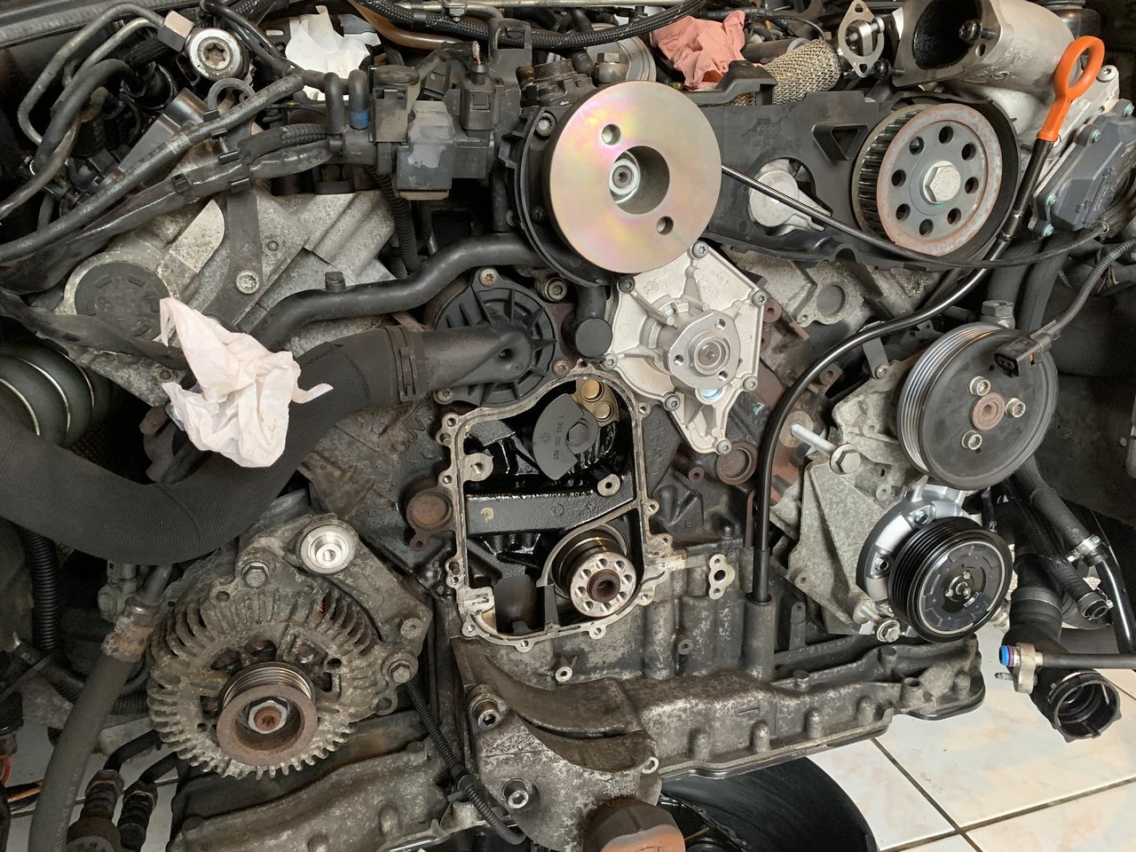

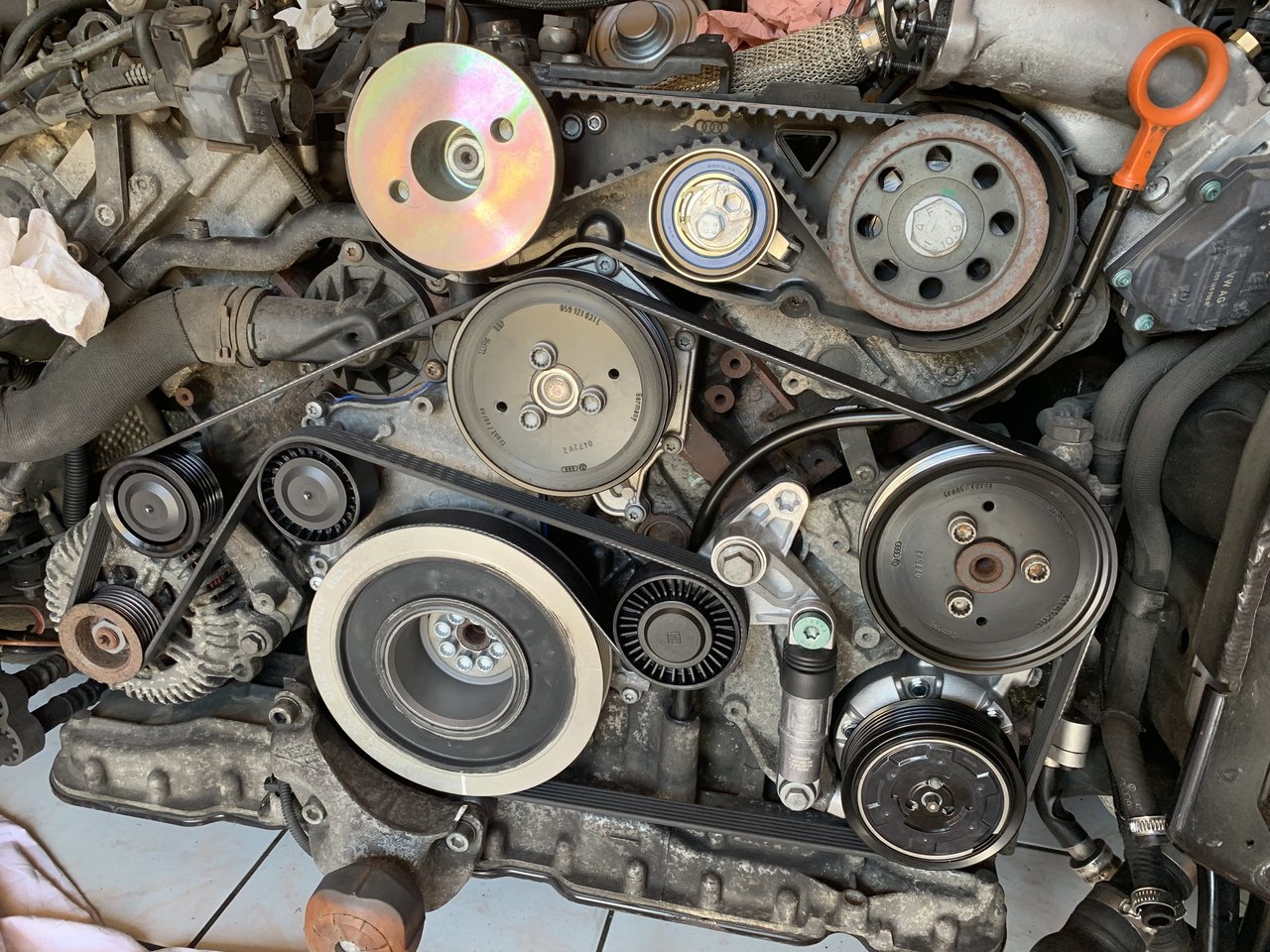

Début du remontage de ce soir.
928365DB-EAC2-4401-9D5A-494B1F3B5C5F.thumb.jpeg.aeb6bda825be9a66c3a0e725febfaff1.jpeg4980D68E-37A3-4ED3-A0D7-257FC4AD8C76.thumb.jpeg.aeff3721d69d12e4583aef5e04cfe756.jpeg
Je reçois poulie damper demain et continuerai jeudi.
Merci au jour férié ça m’es bien utile
bonne soirée à tous
C'est propre , bien nettoyé du bon travail .

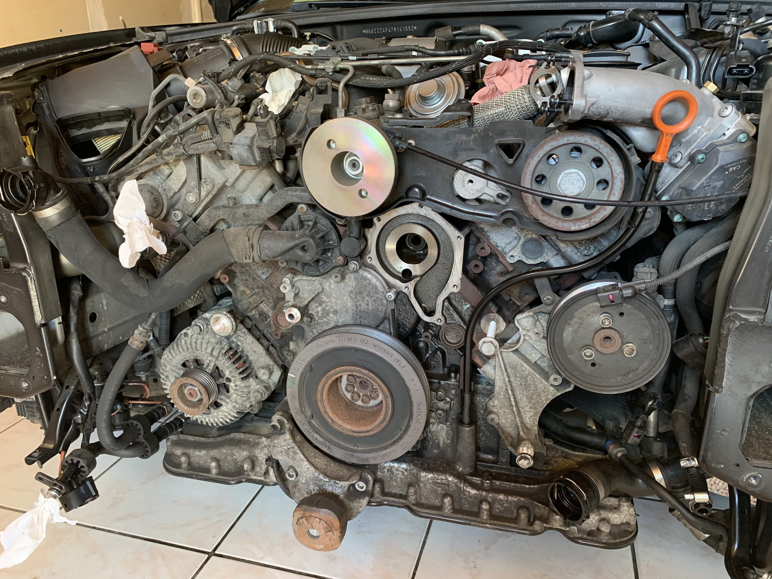

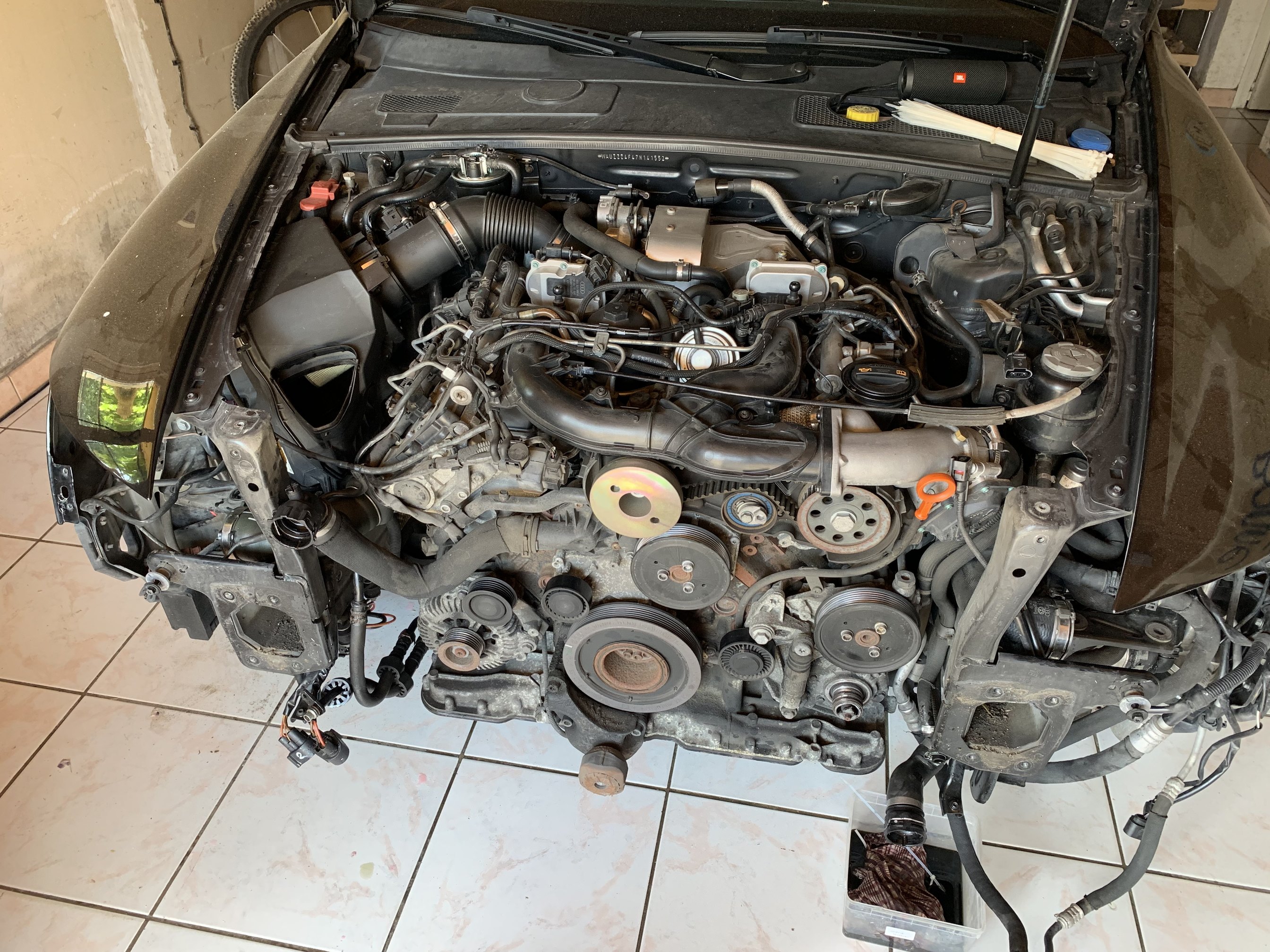

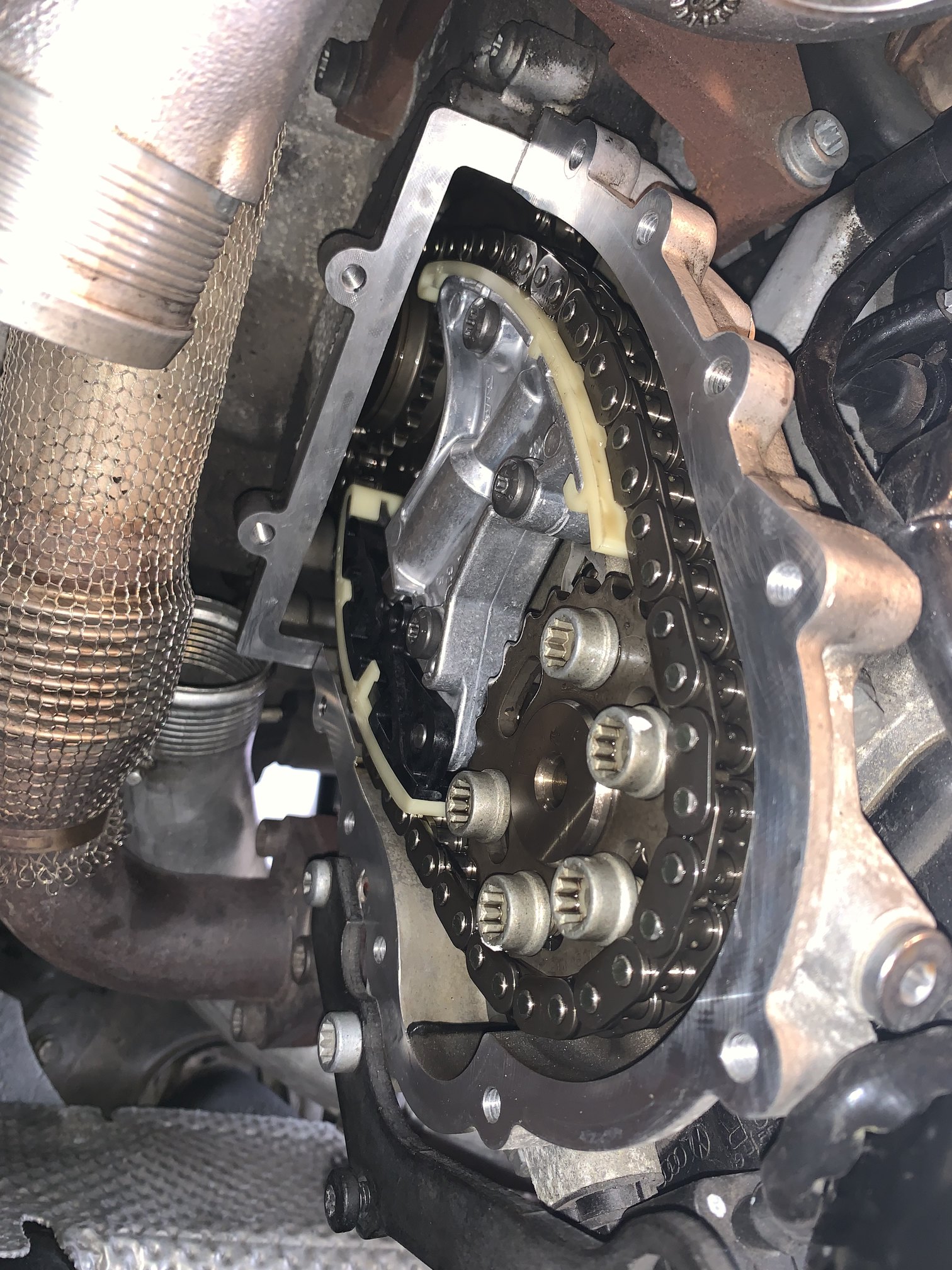

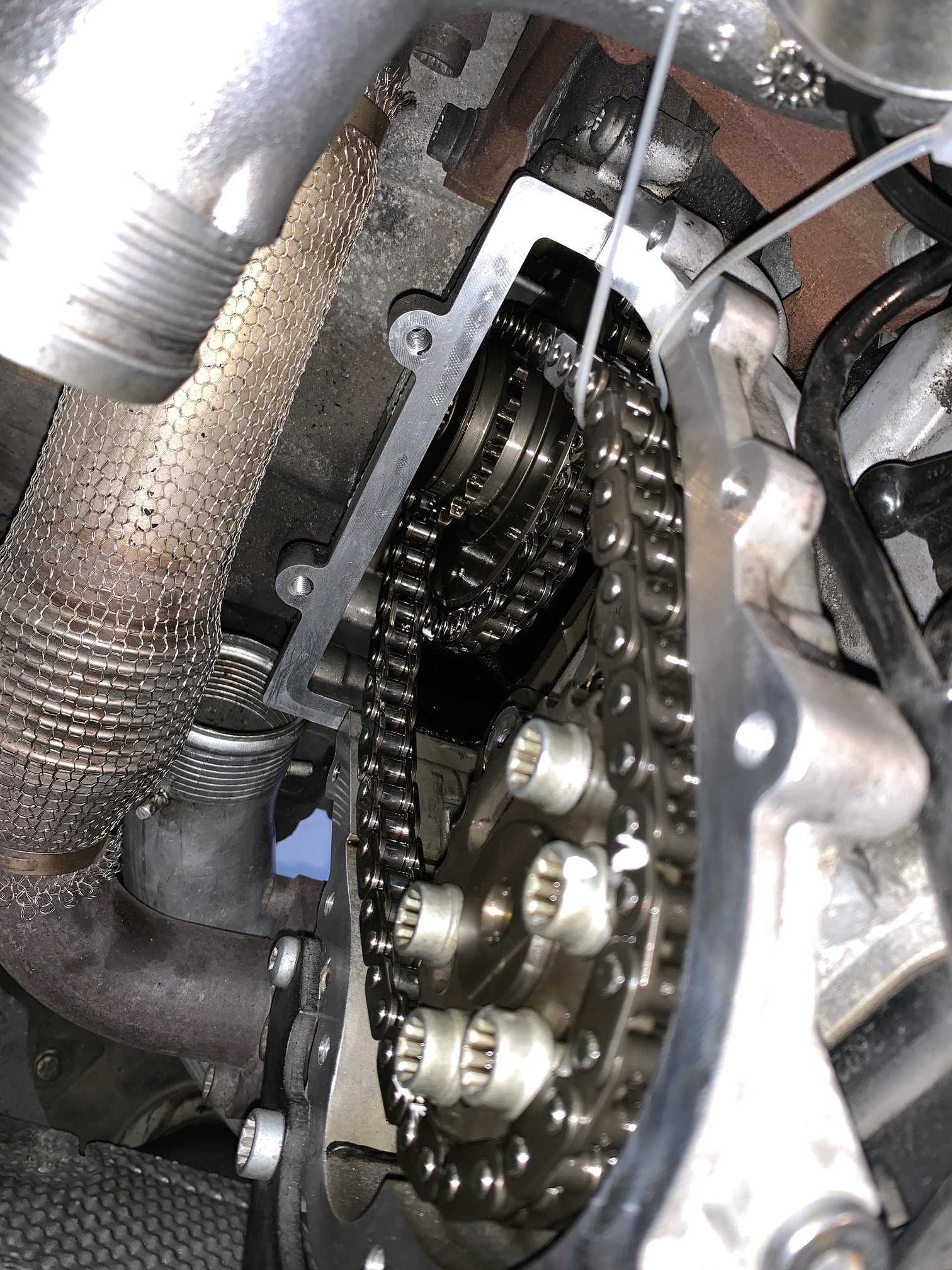

Je continue mon opération. Tant qu’à faire j’ai changé le tendeur de chaine coté droit. La ou j’avais le bruit au démarrage. Ça se fait très bien juste prendre ses précautions pour ne pas décaler. Donc j’ai piger sur le vilebrequin donc pmh aucun risque que le moteur du a une compression ne bouge. Bien attaché le haut de la chaine un rislans fait l’affaire.
8202DE98-2AE9-4DFD-A4A4-3683F3C66A08.thumb.jpeg.2a6369b6c060cef0076bb025c75051d7.jpegensuite on peut replacer le nouveau ref 057109218K
49021F17-827D-4ED3-ADF8-F51986EAF262.thumb.jpeg.438f6f162dd26d33473aa54d5f3c421b.jpegQuelques tours de vilo pour vérifier et nickel :-)

L' ancien tendeur était comment ?
Modifié par RABITO
Merci 😊
Très sale mais sinon rien vu d’alarmant il était encore bon. Je pense que c’est du au fait que la courroie est neuve que mon tendeur est bien tendu.

Ah oui AP-Smiles_u1F62C.png non moi ras ce que je pense c’est une faiblesse du piston hydraulique avec le temps il n’est plus hermétique a 100% et se décharge de son huile ce qui fait qu’il claque quelque seconde au démarrage a froid.
Sur la video lui cela devait bien claquer quand même car la chaine est bien tendu alors en frottement continue sur l’alu ça devait pas être top. Moi aucune casse

Pas besoin de déposer le moteur si c’est ceux coté culasse.

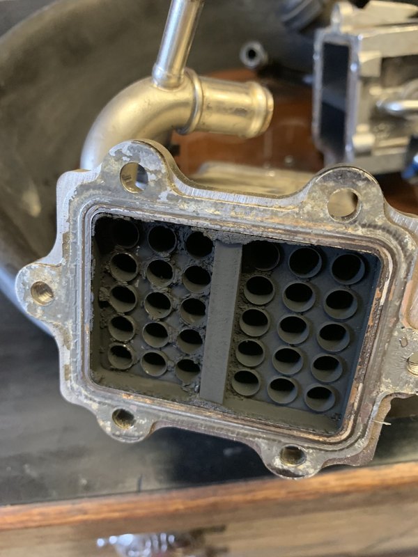

Après quelques batailles j’ai réussi à extraire le refroidisseur egr. Pas si colmaté mais quand même le défaut de débit faible.
52183D13-72A7-436E-B1CE-E1C54E797CDC.thumb.jpeg.4e65d1b5ee2cfaea69770206d558d409.jpegAprès nettoyage
0746B172-3836-4CE8-A85D-92697E804195.thumb.jpeg.d6c5949e23e354097453037bc8693e7e.jpegIl y’a de la place une fois tout retiré
