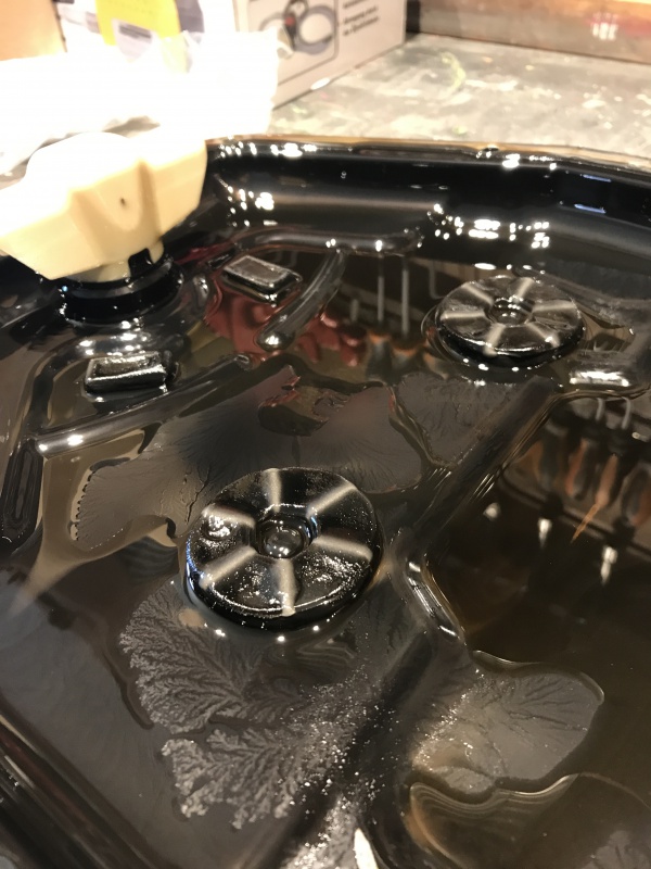

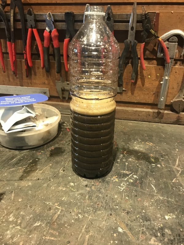

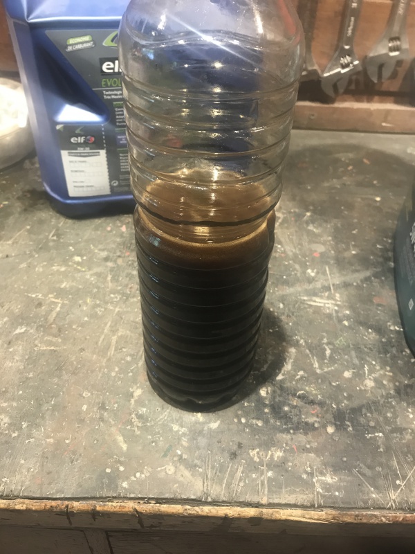

Et maintenant quelques photos pour vous montrer l’intérêt de la vidange de la Tiptronic.
L'huile sortie de la BVA :
L'huile du Pont Avant 900ml :
Les aimants qui récupèrent la limailles :
Pour se rendre plus compte :
Voilà, convaincu ?? :MdrDevil:
Salut, ton huile est pas belle belle en effet. Par contre coté limaille sur les aimants, ça va j'ai vu bien pire sur des boites qui semblent en pleine forme.
Oui limite noir :icon_eek: et pourtant la vidange à été faite à 85000kms. Pour la limaille tu me rassure alors :)

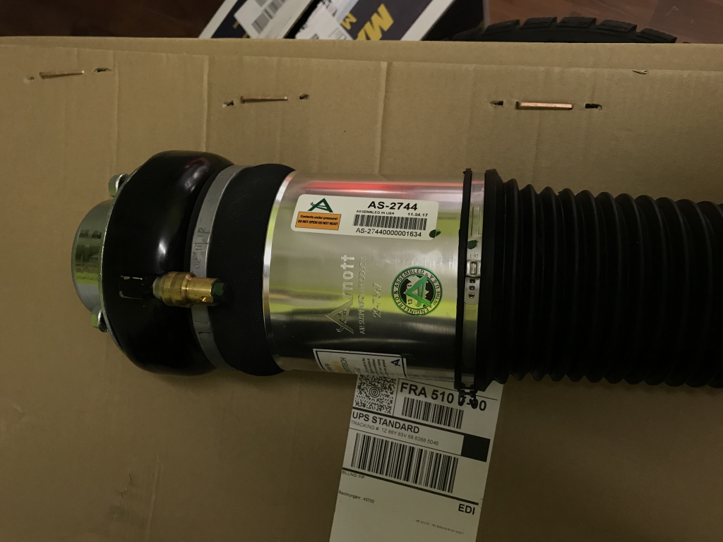

Nouvelle mésaventure il y'a quelques jours. Après un demi tour en contre bas en braquant à fond à gauche au bout de ma rue donc moteur froid, je me suis retrouvé 100 mètres plus loin avec le nez complètement à plat, voyant orange et vert clignotant dans tous les sens ! J'ai juste le temps de me garer devant chez moi. J'ai tenté de redémarré et grosse fuite à l'avant droite (au niveau des électrovannes) le compresseur soufflé dans le vide du coup.
Etant pressé ce jour j'ai pris un autre véhicule en me disant que je regarderai plus tard au problème. Le soir même je mes le contact et elle est remonté comme ci de rien n'était. Ce souci m'a rappelais des symptôme avant-gardiste de fuite d'air a froid le matin en sortant de mon emplacement de parking en braquant. Un gros pschit d'une seconde environ, quelqu'un à déjà eut ce genre de symptômes ?
Depuis j'ai constaté effectivement quand je braque parfois à fond gauche ou droite ou en montant un petit trottoir ce pschit, je tente pas de continuer à braquer car j'ai peur de finir le nez dans le bitume encore une fois....
Avez vous une idée ? Je pense à une électrovanne est ce possible ?? Merci.
Décidément cette suspension pneumatique me joue de jolis tours...

Une fuite entre le raccord et le tuyau est toujours possible (vieillesse, vibrations,...)
Donc comme évoqué dans ce topic : http://forums.audipassion.com/topic/191172-experience-sur-pieces-de-suspension-pneumatique-non-originale/page-5?do=findComment&comment=4094514 le souci vient d'une fuite d'air venant de l'amortisseur droit lorsque les roues sont braqués, cela de façon aléatoire. J'ai fais une demande de retour sav pour les deux au vu de mes soucis de rebond sur route je pense que ces amortisseurs ne sont pas de bonne qualité et pas assez dimensionnés pour suporter le poids de la bête. Ils sont trop tendre en amortissement ce qui explique l'affaissement trop prononcé lors de descente de (leger) trottoir ou autre.
Du coup j'ai commandé des Arnott par un distributeur près de chez moi. Livraison fin octobre et je ferai le montage dans la foulé on verra ce que cela donne. Je lacherai pas Aerosus pour un remboursement c'est inadmissible de vendre des pieces pareil....

J'ai récupéré chez le distributeur arnott près de chez moi l'amortisseur gauche aujourd'hui. Et ben je peux vous dire que deja visuellement il respire bien plus la qualité et au niveau du boudin incomparable le caoutchouc m'inspire beaucoup plus confiance et pas de vulgaire cerclage serrer à la pince.
Je vous poste une photo dans la soirée
