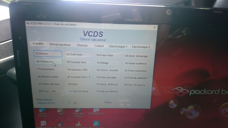

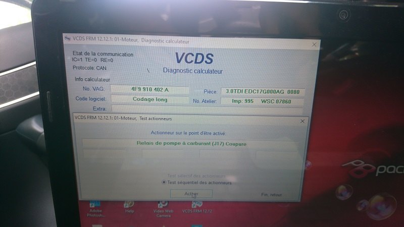

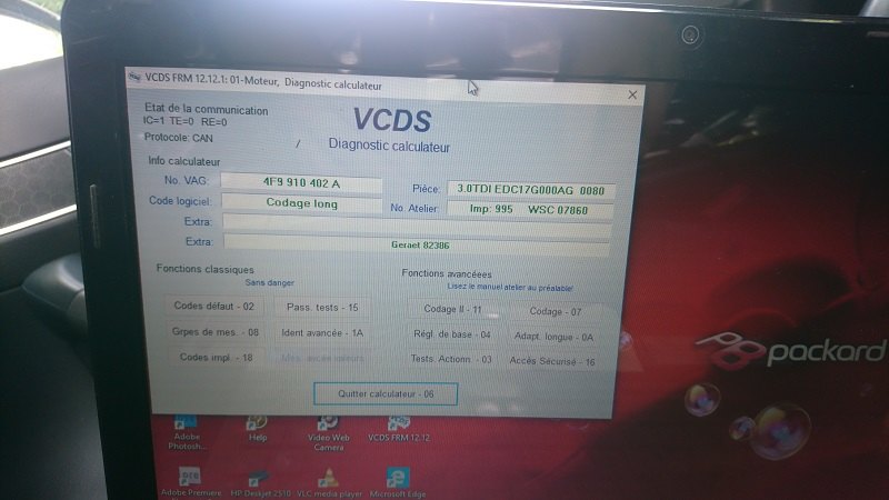

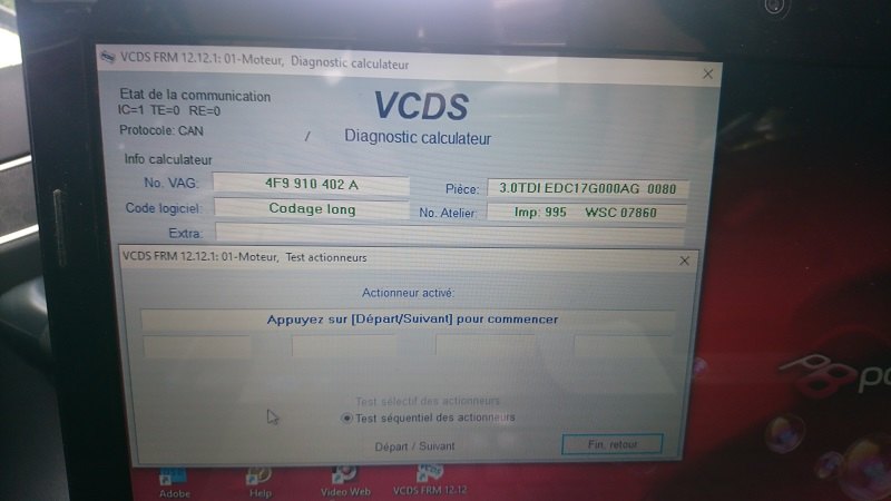

Dans le vag com, tu as la liste des calculateurs, tu rentre dans le moteur et tu fais le test des actionneurs, il faut défiler jusqu'à la pompe d'amorçage et lancer le test (il me semble plusieurs fois car la pompe ne tourne pas longtemps)
Je t'en dirais plus tout à l'heure, je descend au parking, je prendrais le PC en plus de la caisse à outil.
Merci à vous deux :-) je regarderai cela quand je serai prêt à mettre le fameux coup de clés
Modifié par hayor51
je viens de regarder la vidéo et j'utilise la seconde méthode, beaucoup plus simple.
A ce moment là, quand tu active, il faut laisser car la pompe ne tourne qu'une seconde à chaque fois.
Bon courage.
Modifié par CC21002

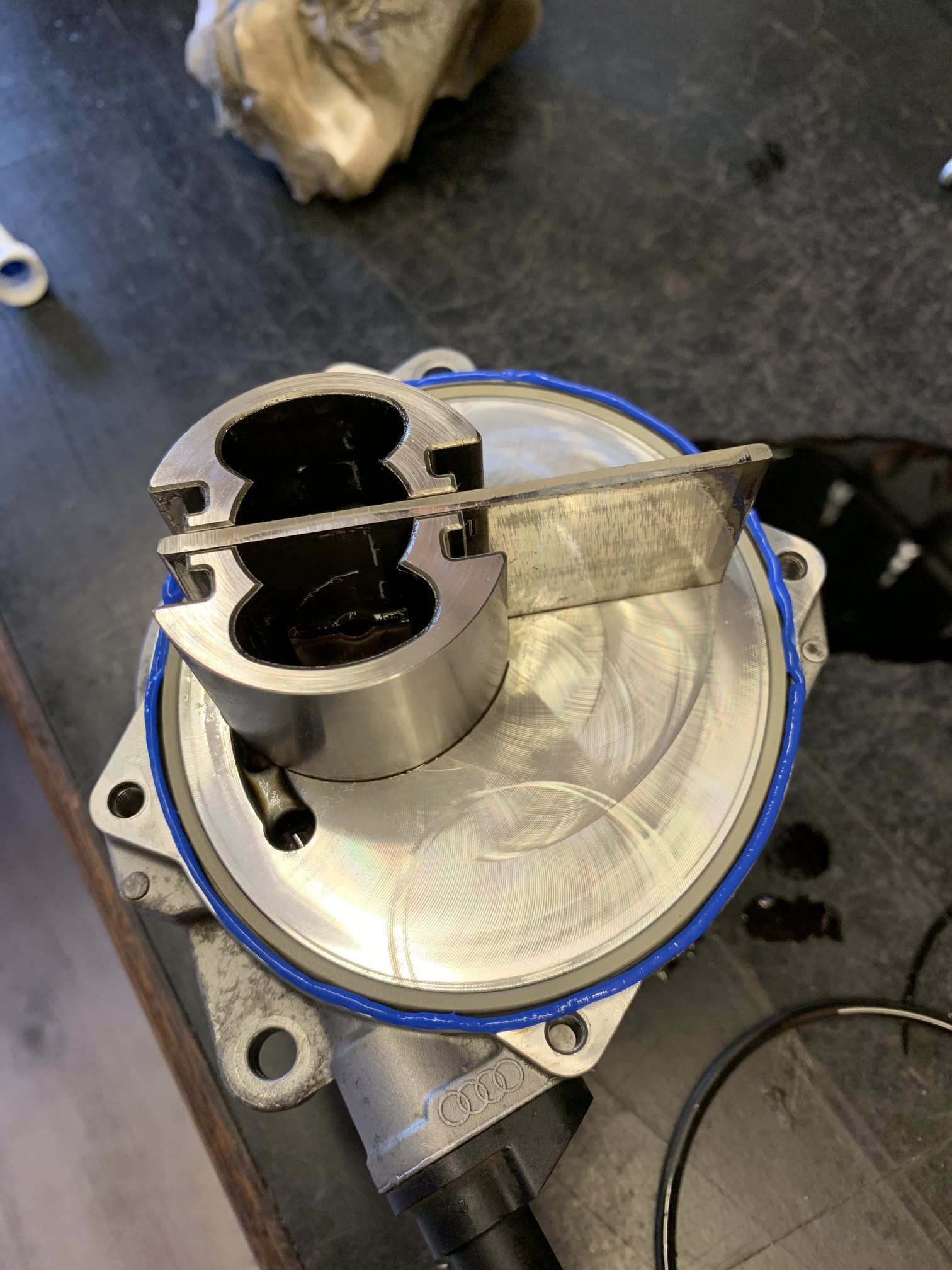

Bon elle a démarré après 5 secondes j’ai fais le remplissage de ldr et direction assistée tout est bon sauf que ma pompe a vide ne fournit pas d’assistance au freinage 😒 je vais la démonter je pense que c’est du au joint spy que j’avais en stock que j’ai mis il est trop epais et il y’a donc un jour entre le carter et la barrette qui tourne. Je ne vois que ça et vous ??
Modifié par hayor51
Mes soupçons sont fondés c’est bien à cause de l’épaisseur du joint
Du coup j’ai remis l’ancien joint (non dispo chez audi) avec pâtes à joint et nickel 👌🏻

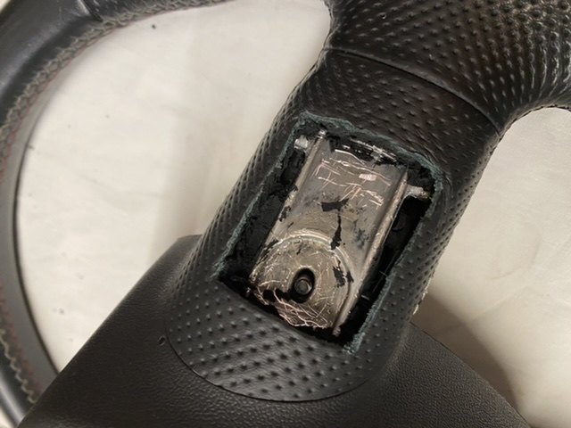

J’ai décidé de me lancer sur l’installation des palettes au volant, trouvé sur leboncoin depuis un moment je me suis lancé le mois dernier. Je vous avoue que de charcuter le volant ça ma fais drôle au début mais ça en vaut la peine.
C’est vraiment utile pour aborder les ronds points ou pour des bonnes reprises anticipées. J’aimerai par contre trouver des extensions sympa si vous avez des pistes...

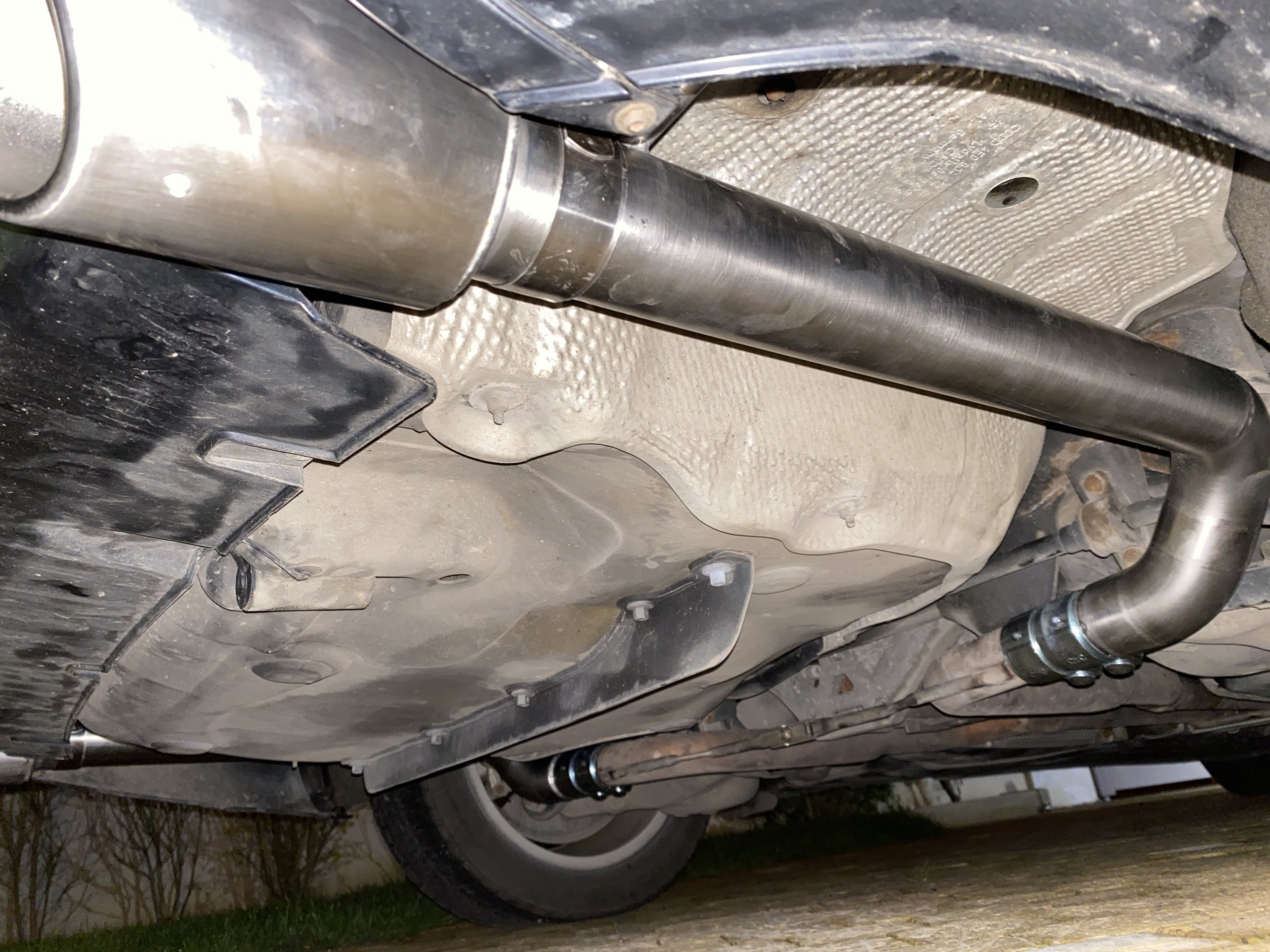

Autre modification, ça faisait quasiment 2 ans que j’avais contacté 113 pour lui prendre deux tubes de fuites. C’est chose faites, j’ai fais le montage ce mardi au couché du soleil trop pressé lol.
Je remercie tout particulièrement 113 (Jerome) pour ce travail de qualité. Son sérieux dans la transaction et tous ses conseils. Le montage c’est très bien passé. Le bruit est parfait discret en conduite cool et ça chante bien quand j’appuie. Et bien plus beau que les sortie d’origine avec un gain en poids non négligeable tout de même.
Voila à vos réactions, Merci.
  • Adore 1
Et oui, Jérôme touche sa bille au niveau soudure/échappement. :AP-Smiles_20:
Perso, j' aurai rentré un peu plus les canules d' échappement au niveau du pare choc.
Oui travail bien fait on voit qu’il aime ce qu’il fait. Je savais que l’on m’aurai dit ça mais j’aime bien comme ça et si je rentre de trop on voit par l’interieur le décalage entre l’embout et le tube et ça fais pas beau et je n’ai pas envi de recouper.  J’ai que 3 cm qui ressort. Le but aussi est de faire plus sportif donc de ressortir légèrement.
Modifié par hayor51
Propre le montage 👍.Comme dit Alain,un peu trop sorties les canules mais ça passe bien quand même et effectivement ça fait un peu plus sport.

Aidez-moi, s'il vous plaît
J'ai trouvé cette image
J'ai le même volant mais un lifting
Puis-je le couper aussi? Où exactement?
Puis-je supprimer des données?
Sera-t-il impliqué dans les boutons et VCDS?
