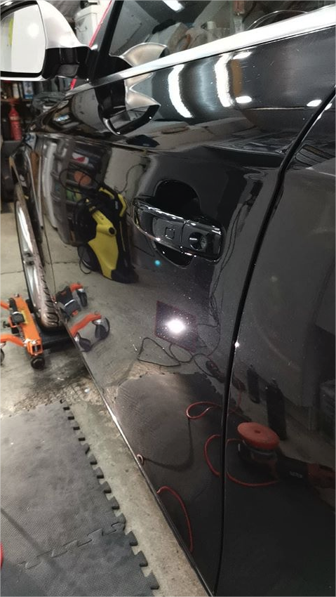

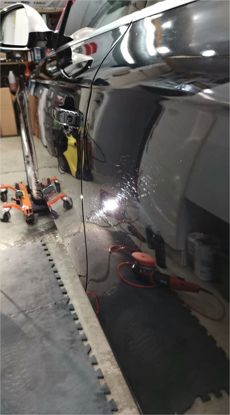

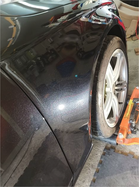

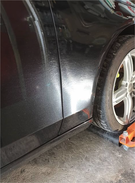

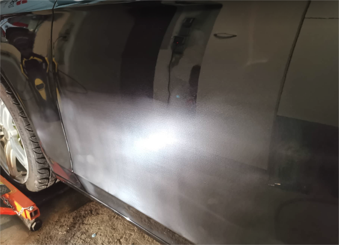

ça avance, quelques avant/après :
image.png.d31413bad5b5e4ba325a5afe3cdb0584.png image.png.34be9641fe6609ff7ce1b566b61f69c4.png
image.thumb.png.1c2e4c7e75558e424026b871447cb83f.pngimage.thumb.png.32cb275dd085dc50a31adb8ef1fd9eec.png
et en mode ponçage  :ouch:
Waouv on dirait une vielle (avant) dame ayant droit à un botox (après)
La première photo on dirait qu'elle a des rides. Du bon boulot

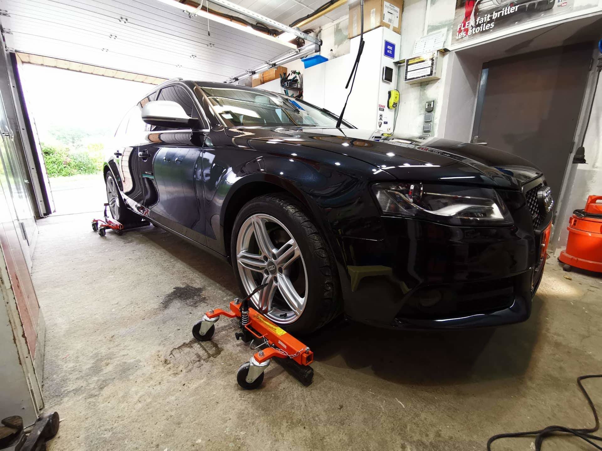

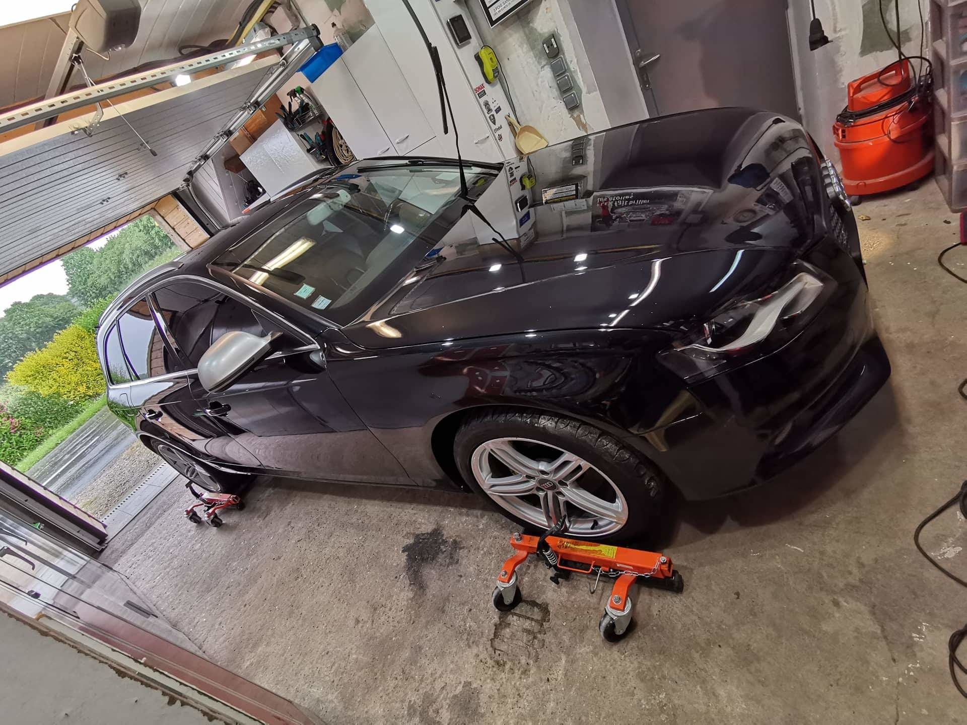

Polissage terminé, reste une cire à poser !
Elle devrait être prête demain mais je ne suis pas dispo avant vendredi pour aller la récupérer AP-Smiles_u1F61E.png
received_368485680477119.thumb.jpeg.aae637facd1cea1f50bb24b45bcc4015.jpegreceived_444327113013268.thumb.jpeg.f7639aaee32b89e715acc7951b663154.jpeg
Je pense que le résultat final vaut bien le prix, on dirait qu'elle sort de la CC. :AP-Smiles_143:

Bon sinon j'ai récupéré la voiture hier, malheureusement avec le temps pourri je ne vois pas trop de différence avec un lavage classique que je fais, je reste un peu sur ma faim, je ferai des photos dès que le temps le permettra.
