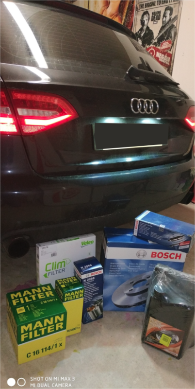

un peu d'achat en vu du changement disques/plaquettes à l'avant, 165€ de fourniture, le tout en Bosch
à cela ajouter le servofrein à 26€
servo frein changé, tout est rentré dans l'ordre niveau frein à main électrique.
petit coup de VCDS pour tester l'ensemble et surtout effacer les défauts, tout est OK

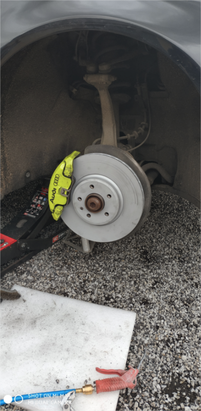

reste les disques et plaquettes à l'avant, j'ai reçu le matos Bosch, y'a plus cas mais pour ça il me faut le beau père.
un peu d'occupation pour demain, au programme vidange avec changement filtre à huile, à gasoil à air et habitable ainsi que changement disques et plaquettes à l'avant.
Modifié par s4_ludovic
:) tu va mettre de la graisse pour tes freins ?
Envoyé de mon Redmi Note 6 Pro en utilisant Tapatalk
Coulisseaux, dos plaquettes. Graisse cuivrée.
J'ai fais mes freins avant et j'en ai pas mis, je dois faire l'arrière et j'hésite à en acheter
je ne sais pas du tout, cette partie sera faite par mon beau père, moi je vais m'occuper de la vidange.
je te dirais demain s'il en a mis ou non.
c'est fait
disques et plaquettes Bosch en place, pour @hotsauce2121 de la graisse uniquement sur le bord de moyeu pour accueillir le disque.
vidange à la 5w40, le filtre à air n'était pas très sale en revanche celui d'habitacle oui.
c'est reparti pour 15 000 km.

La graisse cuivré n'est pas obligatoire, en démontant tu fait coulisser tes coulisseaux si point dure ou résistance sortir les coulisseaux une NOIX de graisse cuivré, perso moi je met toujours graisse cuivré sur les coulisseaux et sous les plaquette je veux dire dans leurs logement sur l'étrier, le risque de ne pas vérifier tes coulisseaux est simplement bleuir ton disque à cause de la chauffe se qui le rendra beaucoup moins efficace voir même defectueux. Après je connais beaucoup de personne qui n'utilise pas de graisse cuivré et qui n'ont jamais eu de soucis particulier juste contrôler sa prend 10s.
Envoyé de mon ELE-L29 en utilisant Tapatalk
Ok ba pareil pour moi , je viens de remplacer les plaquettes arrières.
A l'arrière on remplace les clips de maintien plaquettes par des neufs donc certainement moins de risque
Oui si les clips son dans la boîte pas de problème
