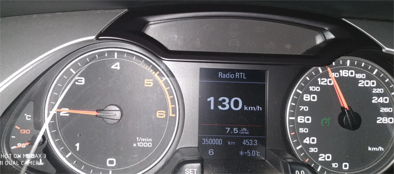

900Km fait aujourd'hui et le bocal de LDR n'a pas bougé d'un iota ! OUF !
avec en prime sur le trajet les 350 000 km !
