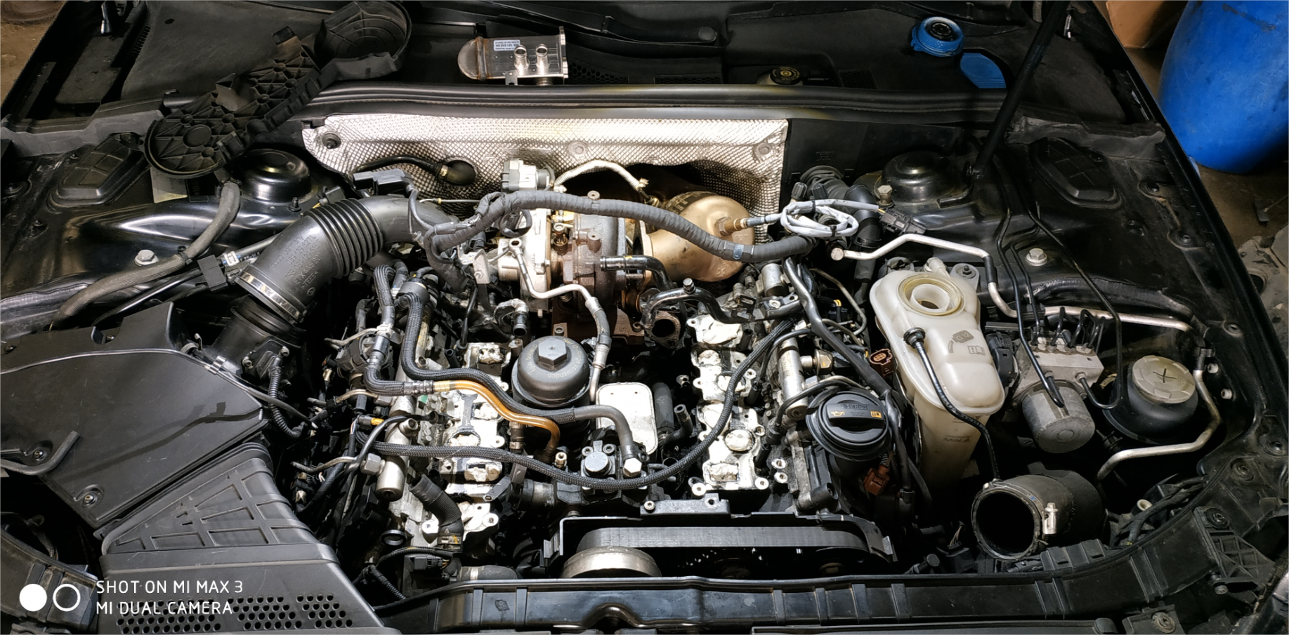

un peu de nouvelle, je suis passé au garage ce matin.
après avoir déposé tout ce qu'il faut pour accéder à ce radiateur de recyclage des gazs d'échappement voilà la tête du moteur ...

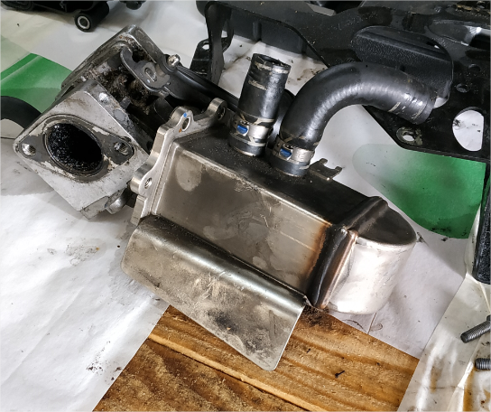

voilà le radiateur en question, on peut apercevoir le nouveau  sur la photo du dessus posé au dessus du parechaleur.

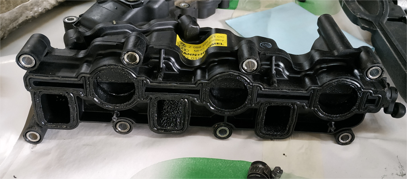

petite photo d'une admission en passant, bien dégeulasse mais les volets ne sont pas grippés, idem pour l'autre.
plus qu'a remonter tranquillement tout ça ...
L'état de l admi des mazout en général , c'est juste un scandale.... bonjour le flux et la quantité d'air... le moteur doit adorer et bien étouffer
