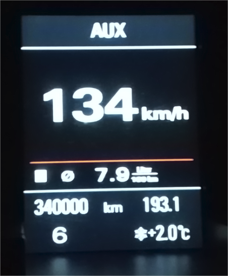

troisième plein aujourd'hui depuis que le FAP n'est plus là, l'ordi affichait encore 200 km mais j'ai voulu profiter du prix coûtant à intermarché, un petit 7,87, pas mal.
Cool ... quelle était la vitesse moyenne du trajet ?
7.5L sur 666km, ça ne devrait plus descendre trop je pense maintenant.

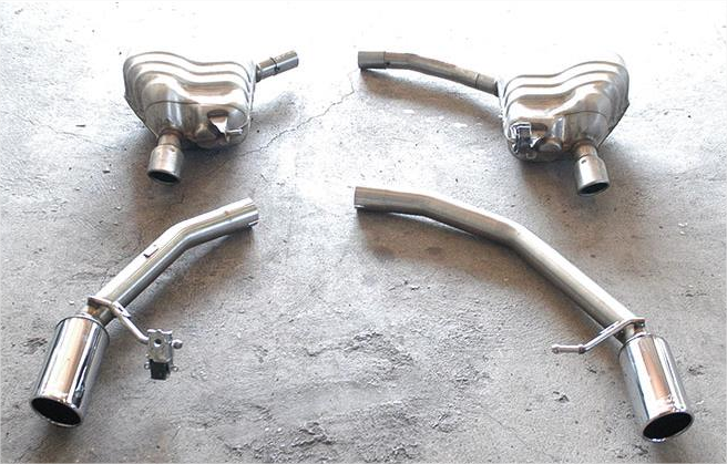

suppression des silencieux arrière pour profiter un peu du son sans le FAP
sur la photo c'est les sorties Supersprint, 530€, j'ai un devis à 350€ dans un garage pour du travail sur mesure mais c'est en région parisienne ...

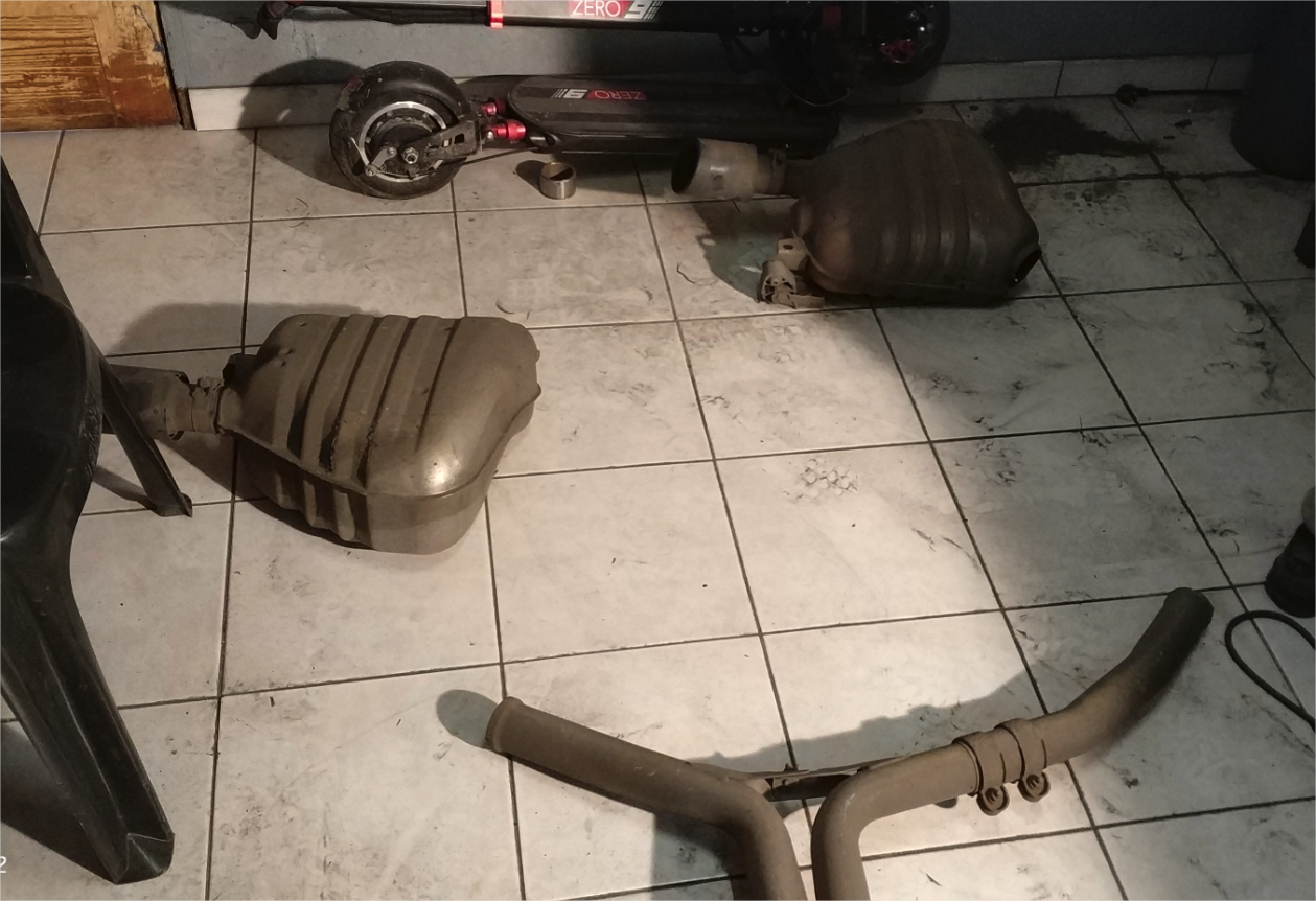

aujourd'hui c'était journée suppression des silencieux arrières
d'abord sur la route, encore un cap de passé :
ensuite au boulot, dépose de la ligne en 15 min et découpe des silencieux et récupération des embouts Akrapovic

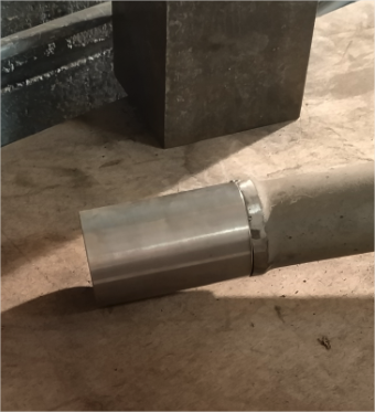

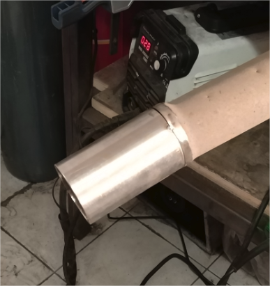

soudure d'un tube en 60 sur les deux cotés :
et on repose la ligne.

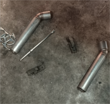

ensuite prise des cotes et fabrication des tubes en 63.5 pour se manchonner sur le 60
remise en place des silentblocs et des embouts Akra et pose des colliers et terminé.
