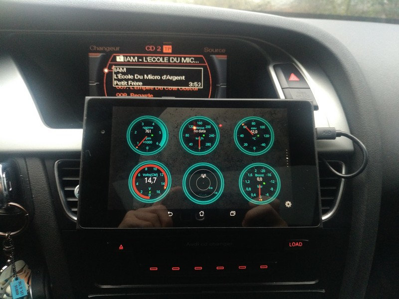

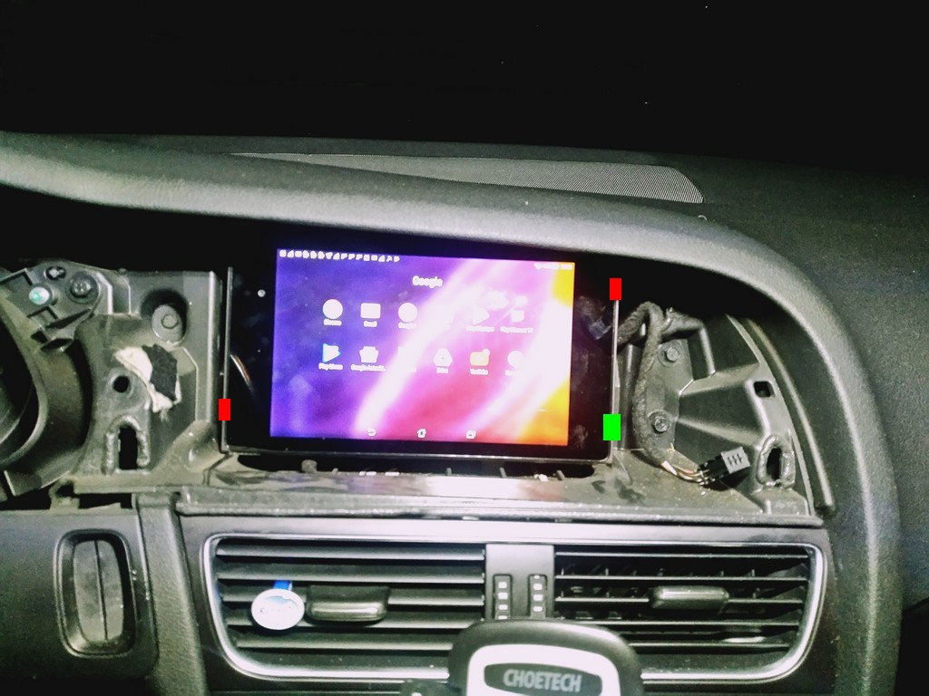

bon, j'ai un soucis, et pas des moindres, pas moyen de remettre le cache en place avec la tablette déjà fixée dessus .... je me suis fié au tuto de guigui81 qui avait fait la modif sur a5 et ça rentrait, fait chier !

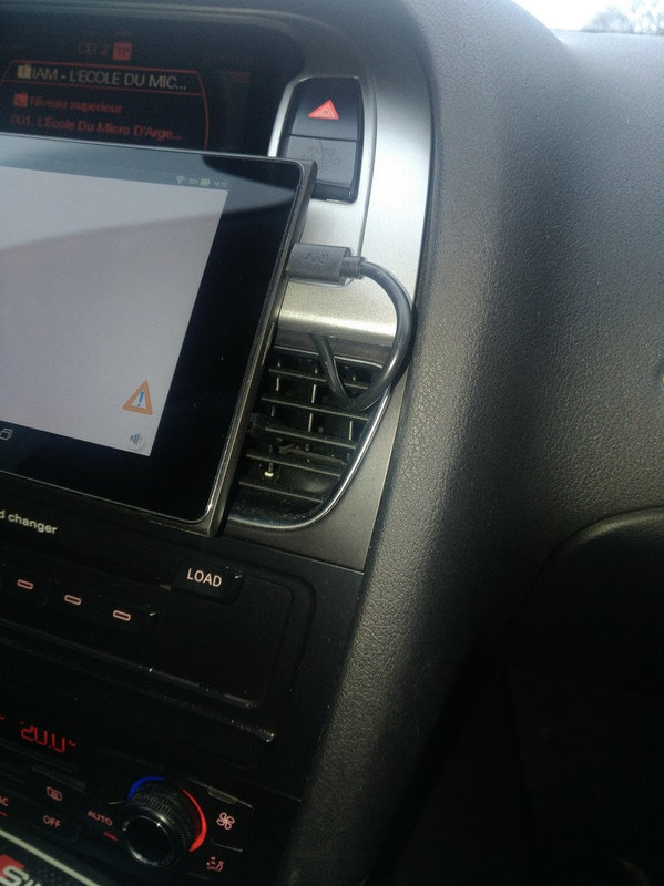

je me suis rendu conte aussi qu'il me faudra un câble USB coudé car avec un classic droit la fiche arrive en plein sur un des clips qui maintient le cache ...
du coup pour le moment je laisse l'intégration de coté et j'ai installé la tablette au plus propre/commode

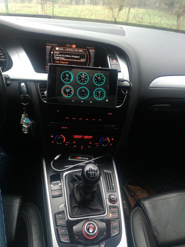

l'appli TORQUE et le petit obd2 à 12€ fonctionnent parfaitement, j'ai pas encore tout exploré en détail, j'ai fait afficher les infos de base, régime moteur, vitesse, température d'eau, charge batterie, accéléromètre et charge turbo, on peut afficher pleins d'autres infos.
le seul avantage c'est que je conserve l'écran du MMI pour le moment.
voilà une vidéo en roulant, désolé ça bouge.
C'est sympa comme installation surtout pour le prix, faudrait voir pour l'intégration.
Et un petit câble USB coudé

Pour le câble USB pourquoi tu tourne pas la tablette afin d'avoir le câble à gauche ? Il y a plus d'espace de ce côté. Ainsi l'écran tourne aussi
Envoyé de mon G8141 en utilisant Tapatalk
avec le câble à gauche c'est encore pire :
pour être bien il faudrait que le port soit à l'endroit ou j'ai fait le rectangle vert.
quoi qu'il en soit en montage à blanc comme ça on peut fermer le cache mais la tablette n'est pas centrée du tout et est tout au fond du tableau de bord et donc il y a un "vide" entre la tablette et le cache.
c'est pour ça que j'avais d'abord fixé la tablette au cache, mais après plus moyen de rentrer vu qu'il faut mettre le cache d'une certaine facon pour le rentrer dans son logement des parties de la tablette viennent en butée.
Modifié par s4_ludovic
Ah oui enfait la tablette s'incruste bien dans l'emplacement. Je voyais pas comme ça
Dommage. Sinon je dirais de souder le câble directement à la tablette mais c'est minutieux comme opération.

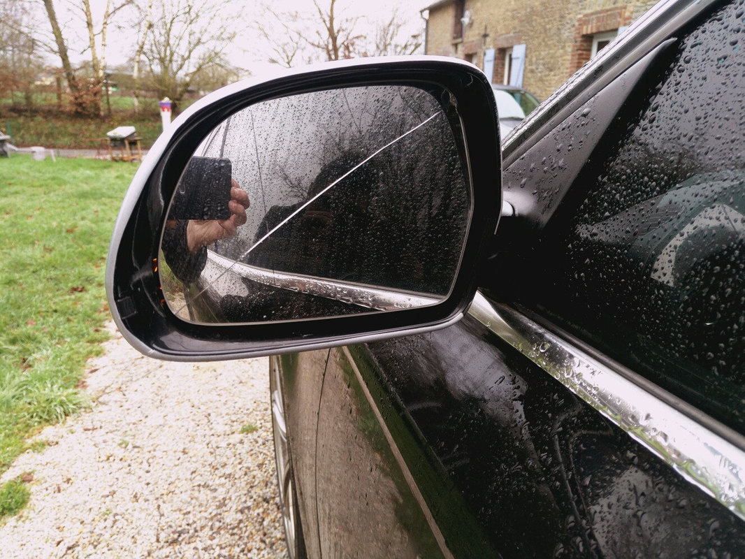

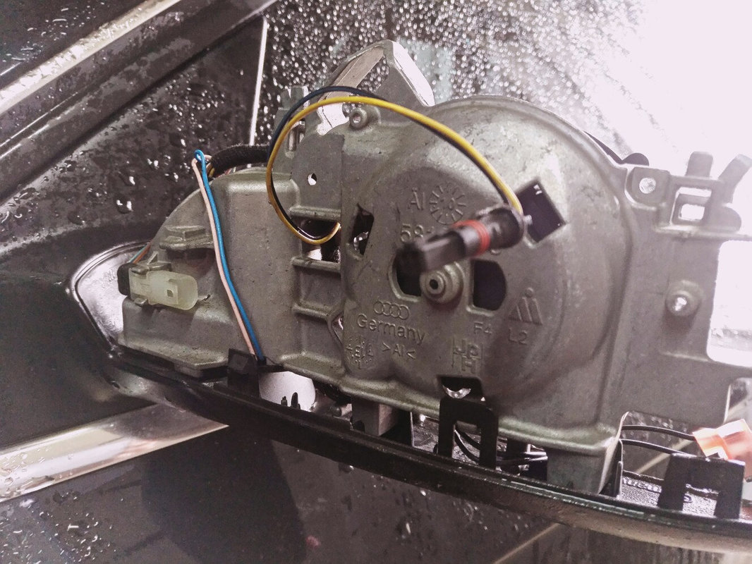

ça y est, les clignotants dynamique des rétro sont en place, c'est top !
par contre la glace côté conducteur, qui avait déjà un impact, visible en haut à droite, n'a pas survécu à la dépose, fêlée net !
je vais passer commande d'une nouvelle, un peu moins de 40€.

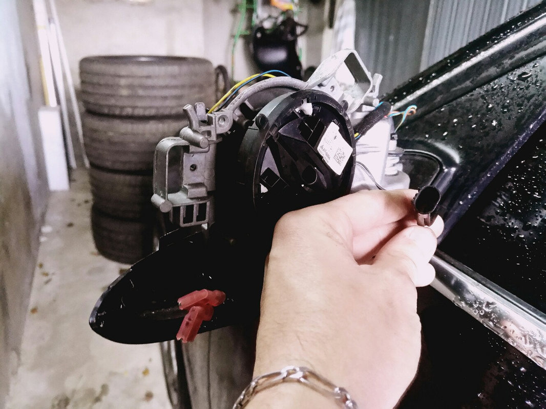

par contre j'ai deux connecteurs qui sont reliés à rien, une idée de ce que c'est ?
ici le connecteur que je tiens dans la main
et là le blanc qui est fixé au rétro, tout à gauche sur la photo :

Super le rendu. :AP-Smiles_79:
La dépose de la glace de rétro est le point critique de cette opé. AP-Smiles_u1F62C.png
Pour le connecteur noir, c' est peut-être le connecteur pour l' option électrochrome de ta glace. :euh:
En tout cas, sur mon bolide, ce connecteur sert à cela.
Aïe Ludo ....
oui comme Alain je pense à la connection pour une glace electrochromatique
tu à bien la glace dégivrante ?
si oui c’est la seule option manquante à ce niveau
vous avez une référence pour une vitre electrochrome
j ai aussi se connecteur
merci
Faudrait tester quand même ce connecteur au métrix... :euh:

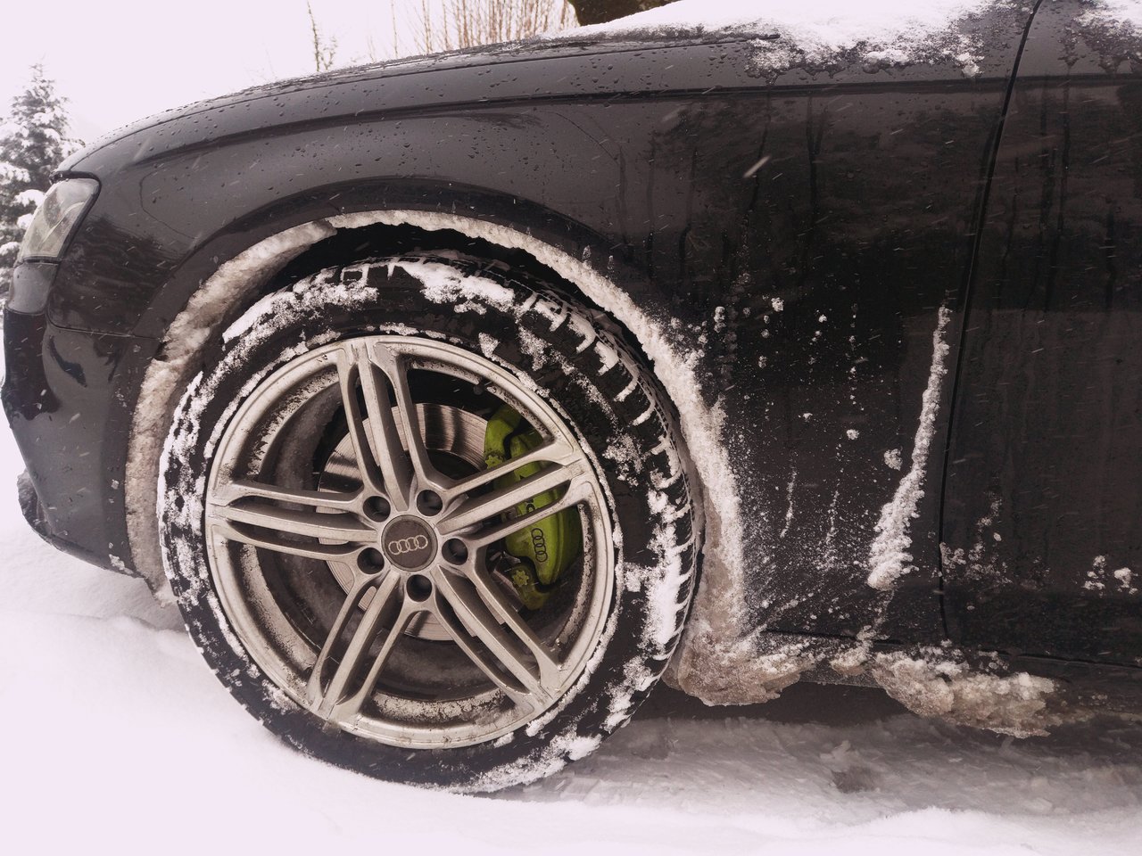

Pour la neige, 4 pneus et le quattro c'est royal, je suis en station pour la semaine là, pour le moment je suis passé partout sans aucun problème, même a dépasser dans les montées.

Tes en quel dimensions de pneus et caractéristique de tes jantes pour la neige ?
Modifié par AtO
Aïe, dommage pour la glace de rétro. Personnellement je la déclipse à l'aide d'une ventouse de caméra, comme ça pas de casse AP-Smiles_u1F60A.png
Super rendu les clignotants dynamiques. Vais-je me laisser tenter... Peut-être. Suis-je enthousiaste à l'idée de redémonter mes rétros carbone... Pas du tout :AP-Smiles_u1F602:
J'ai qu'un seul jeu de jantes, 8 ou 8, 5  ( je ne sais plus ) par 18 ET 35
Pneus 245 40 18 97V en hiver et 245 40 18 93y en été

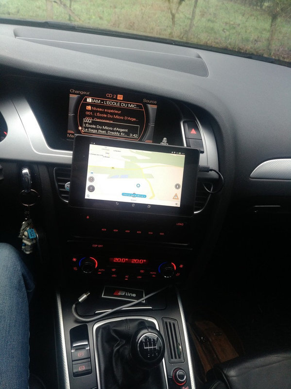

aujourd'hui j'ai fait passer un câble jack/jack de la tablette à la prise AUX, comme ça je suis en direct, plus besoin du jack bluetooth qui ne se connecté pas en auto à chaque fois.
j'ai aussi installé un ancien smartphone dans l’accoudoir avec une carte SIM uniquement DATA, ainsi il me sert de routeur wifi dans la voiture, plus besoin du partage de connexion de mon tel.
tache automatisée avec Tasker, comme pour la tablette, contact OFF mode avion et contact ON sortie mode avion et activation partage de connexion.
Du coup tu as un installer un launcher ?
Je pense qu'il est possible de fixer la tablette devant l'écran existant avec support alimenté qui se colle.
N'étant pas Root j'ai du acheter aussi autoinput
oui, car launcher pro.
pour l'intégration je vais me pencher dessus plus tard.
j'utilise Tasker pour automatiser les taches, et root activé.

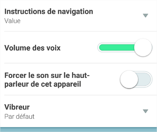

Ok par contre quand j'écoute de la musique depuis la tablette pas très fort, le volume des instructions de navigation gps est un peu faiblard... Ça te le fait ?
Envoyé de mon Redmi Note 6 Pro en utilisant Tapatalk
pour le gps j'utilise waze et je coche la case "forcer le son sur le HP de cet appareil"
comme ça peut importe la source que j'écoute, tablette, radio ou CD, les alertes waze viennent toujours de la tablette avec le même volume
