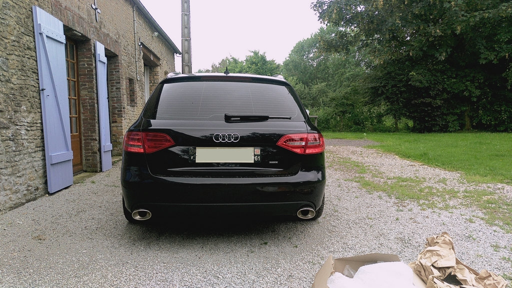

une petite photo de la voiture après un petit lavage et avec les feux arrière d'origine.
je n'ai pas encore acheté le kit Kufatec (dongle et câbles) pour installer les feux facelift, je pense m'y atteler en juin.

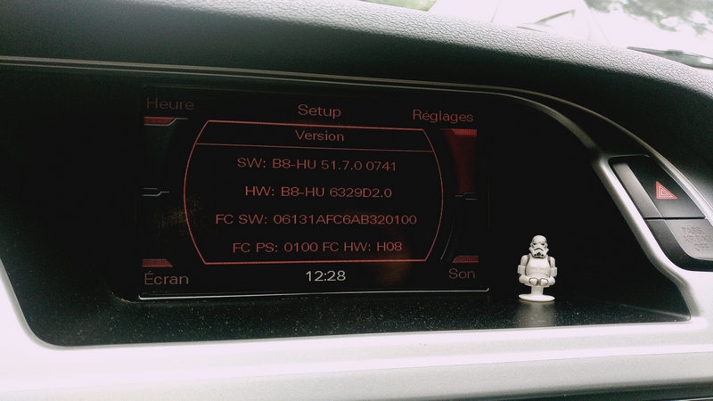

pouvez vous me dire quel type de MMI j'ai avec ces infos ?  je pencherai pour un 2G
Modifié par s4_ludovic

j'ai enfin reçu les câbles, et le codage VCDS,  ce midi pour le montage des feux arrières led facelift.
sur le mode d'emploi ça n'a pas l'air facile facile, pas mal de garniture à retirer pour passer les câbles correctement, je vais voir ça demain.
j’espère que ça va le faire.
bon, c'est posé et fonctionnel, c'est top et ça donne un coup de jeune à l'auto !
pour le montage ça m'a pris 3h30 en y allant tranquillement, pour tout ce qui est dépose de garniture, j'ai lutté 10 min et j'ai arrêté de peur que les plastiques cassent, j'ai donc tout fait à l'aiguille pour le passage des câbles.
la modif au vcds prend 5 min.
seul point négatif, lorsque sur la fin, j'en était aux soudures, j'ai posé mon fer sans regarder et c'est un des feux qui a pris, je suis dégoutté, il y a donc une trace de plastique fondu sur le feux intérieur gauche ...

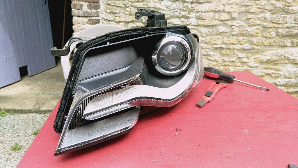

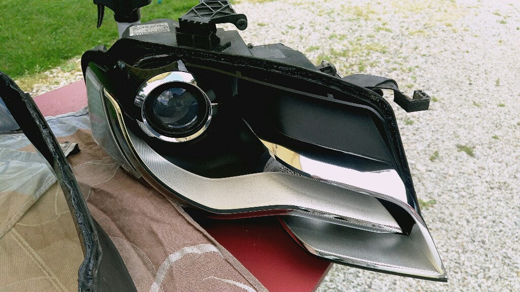

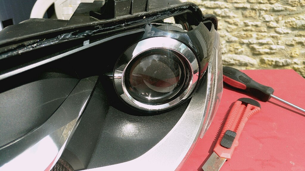

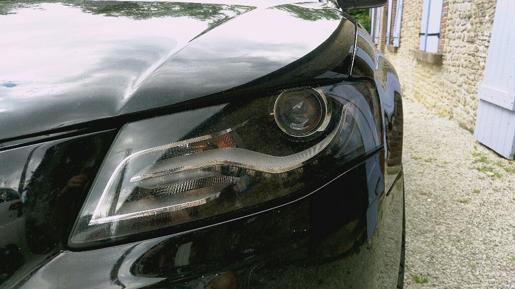

autre opération effectué aujourd'hui sur la voiture, nettoyage de l'intérieur des feux avants.
je les ai ouvert afin de dépoussiérer l'optique, la lentille, les LED sans oublier le plexi.
mise en place de silicone et c'est refermé avec les agrafes.
c'est pas parfait, les feux accusent le temps passé, mais ça ne fait pas de mal.
