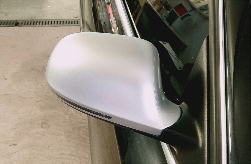

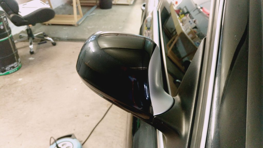

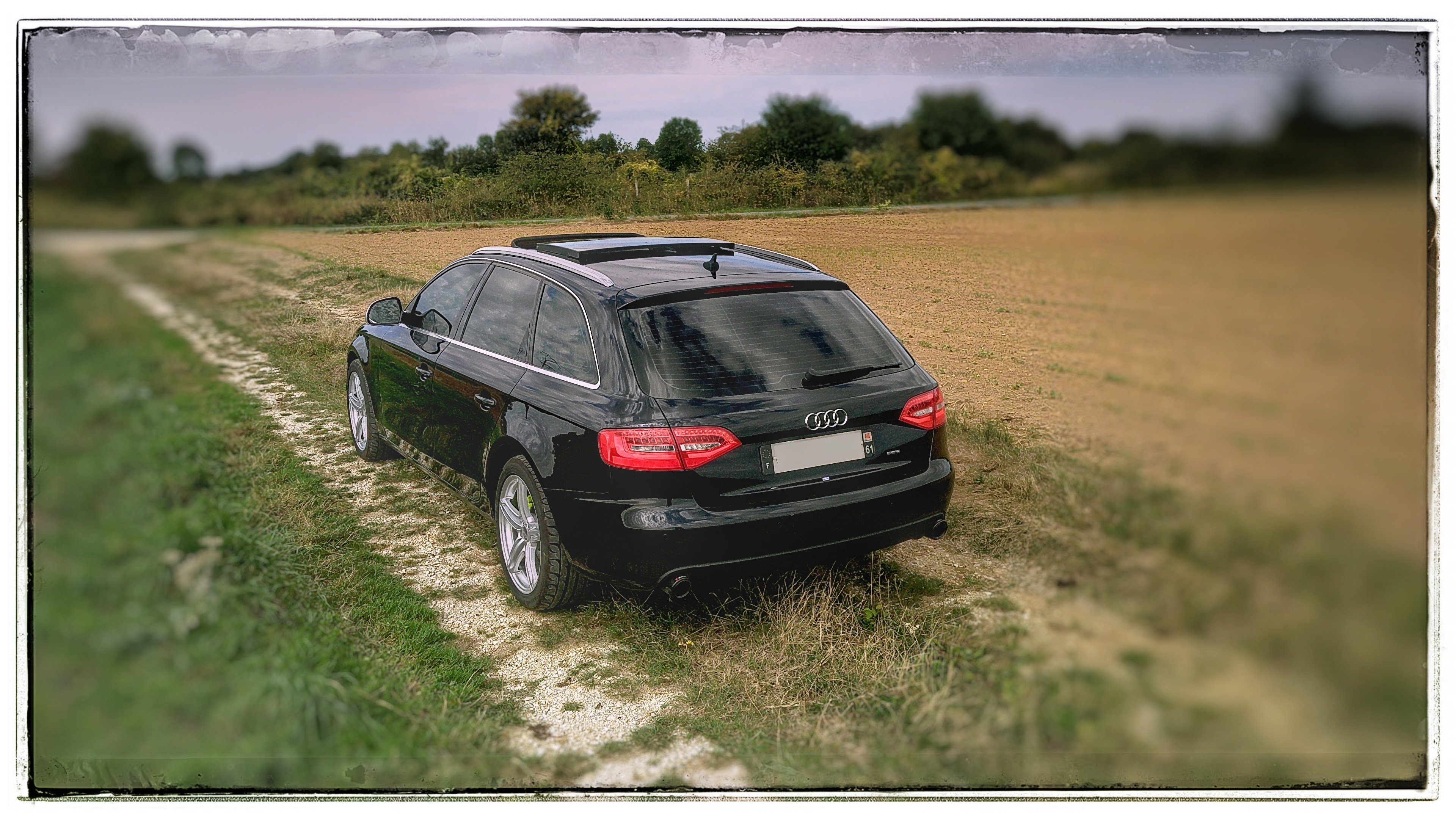

  • 4 semaines plus tard...
Ah oui, un peu sale mais c'est les vacances...
Alors oui pour le rendu final ! :)
Mais c'est pas une coque d'origine ?!
Ah c'est l'impression que me donnait la photo, mais je n'étais pas sur, je préférai te demander :p
Et tu n'as pas trop galéré avec ?
Tu es ravi du résultat pour l'instant ?
Oula, j'ai fait faire, quand je vois comment le gars mani le cutter, les outils en plastique pour passer dans les rainures et le décapeur thermique je n'ai pas la technique pour faire ça moi même.
Résultat au top oui.
Ah oui raisonnable par rapport au prix des coques rétros ;) !
oui.

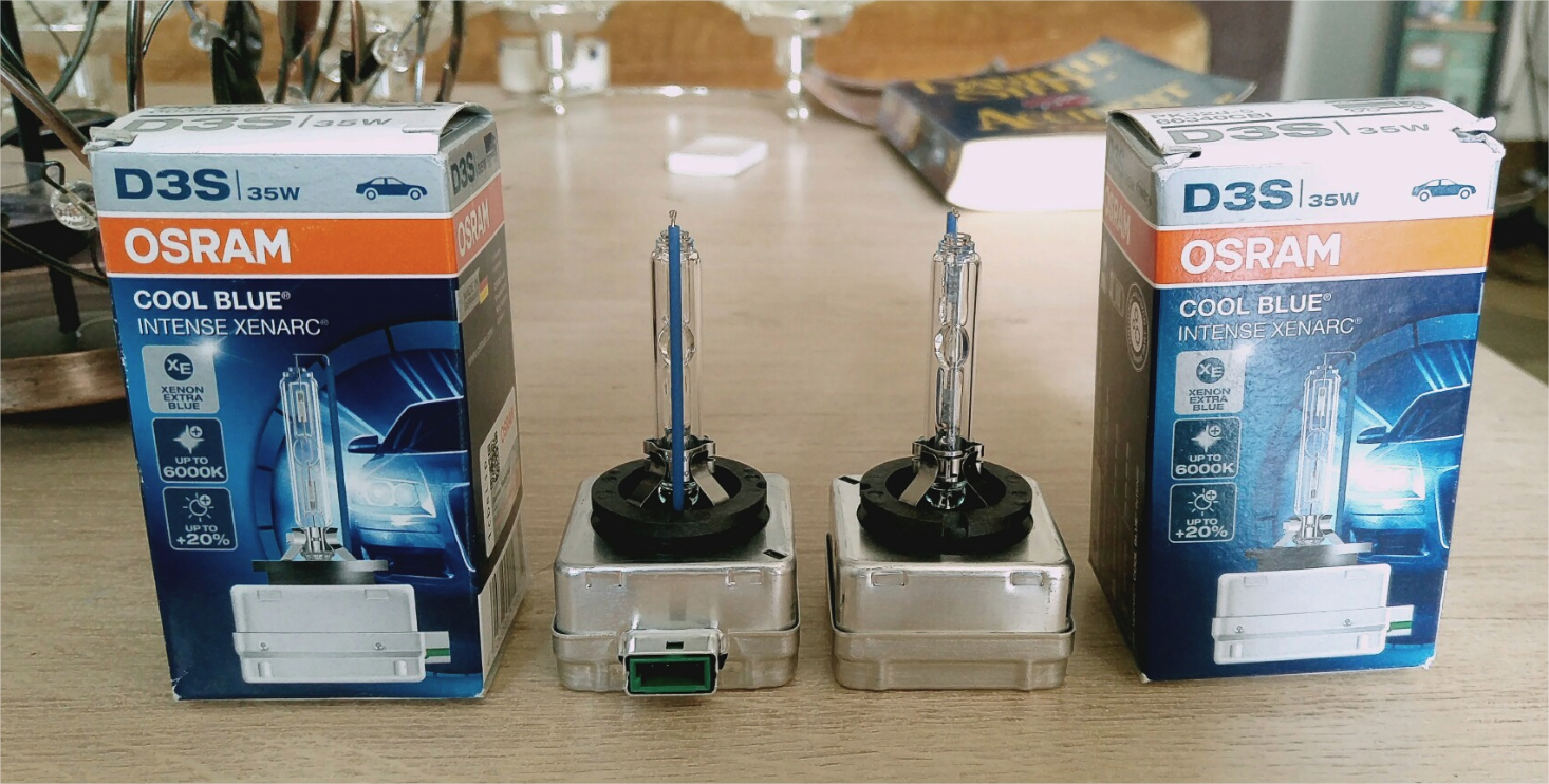

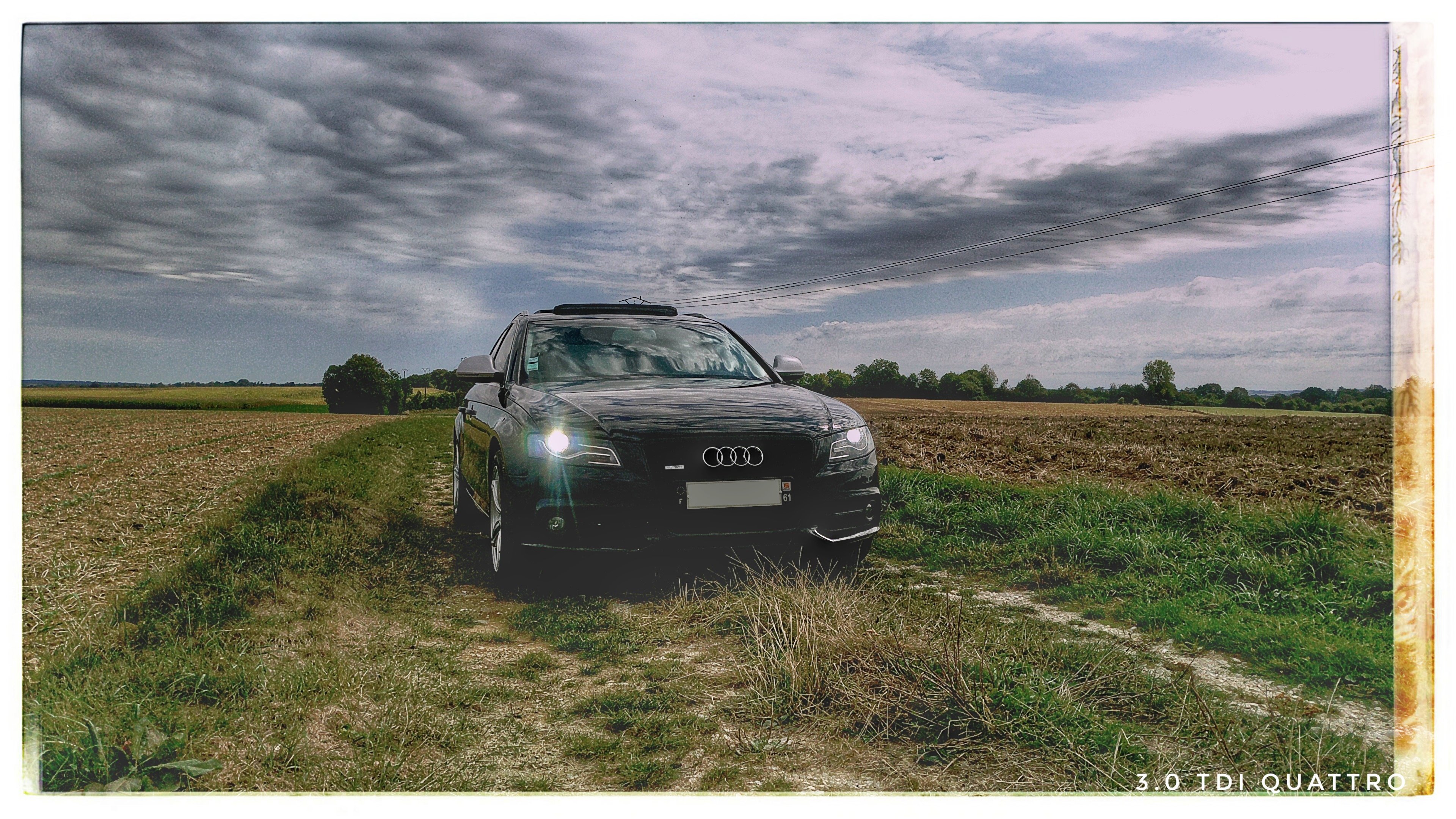

autre petit chantier de cette après midi, mise en place des fameuses Cool Blue Intense de chez Osram.
les commentaires toujours positifs et un tarif résorbable sur amazon m'ont fait sauter le pas.
c'est monté, reste à tester de nuit.
authenticité des ampoules vérifié sur le site d'osram ;-)
Modifié par s4_ludovic
Ok, tu pourras comparer du coup avec les premiers prix si je puisse dire acheté auparavant ;)
Avec les Osram CBI, les panneaux de signalisation routiers vont être "en surbrillance" par rapport à tes anciennes lampes.  AP-Smiles_u1F609.png
Yes, j' y suis passé depuis 2 ans (de mémoire) et à chaque fois que mon bolide passe en plein phare devant un panneau de signalisation, j' en prends plein les mirettes. AP-Smiles_u1F61C.png
Et oui, je monte du Osram tous les jours à mon taff, donc je connais bien cette marque. AP-Smiles_u1F60F.png
ok ;) c'est ce que j'étais entrain de rechercher, tu m'as fait gagné du temps :p merci ludo ;)
Tu n'as plus qu'à confirmer ton test de ton côté ^^
Pareil je cherchais aussi pour les ampoules, vivement le Test lol

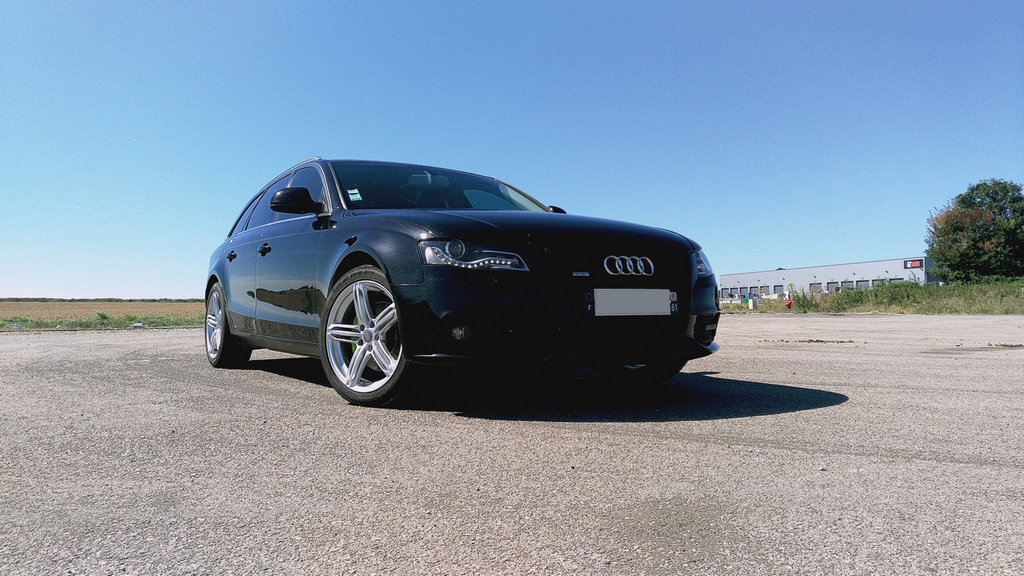

sa rend vraiment bien tes feux facelift  tu les as trouver ou ?
Merci c'est sympa !
Pour le covering le gars gère bien oui, je vais chez lui depuis plusieurs années déjà.
Pour les feux FL, une bonne affaire sur le bon coin, 250€ livrés.
Il faut ajouter le faisceau à 90€ et 3h du boulot tranquillou avec 7 changements de codage avec le VCDS.
J'ai ajouté les clignotants semi dynamique aussi, 120€ mais pas obligatoire, content de cette modif car c'est moi qui ai tout monté.

Petit retour sur les Osram CBI.
Changées jeudi après midi en plein jour donc pas l'utilité.
Hier soir direction chez des amis pour manger, je me dis qu'au retour je vais pouvoir tester les CBI.
Je prends la route et premier constat, j'éclaire le sol ... je ne comprend pas pourquoi, j'ai changé plusieurs fois d'ampoules sur l'a4 et les réglages n'avaient pas bougés.
Du coup je fais les 15km en éclairant par terre et arrivé à la maison je me cale contre un mur et actionne les molettes de réglage pour faire remonter le faisceau à une hauteur correct.
Une fois fait je repars faire un test routier, pas de soucis, je vois de nouveau bien la route devant moi, ça éclaire bien mais je m'attendais à plus tout de même.
Pour du 6000k je m'attendais également à plus d'effet bleuté, là on l'a bien à l'allumage et lorsque l'ampoule chauffe mais après c'est blanc, plus de reflet.
En novembre j'ai le contrôle technique, je verrai avec le gars pour faire un réglage précis avec sa machine.
Pour 120€ les deux ampoules, je reste un peu sur ma faim, mais je n'ai pas de doute sur la qualité du produit et la tenue dans le temps, c'est du Osram.
Hum...ok...donc pas forcément si efficace que ça comparé à tes premiers prix ?
Passage au réglophare obligatoire pour obtenir un flux lumineux adéquat.
Après, la qualité de la lentille de l' optique joue un rôle également très important en terme de qualité d' éclairage. AP-Smiles_u1F609.png
il y a 49 minutes, Gendy a dit :
à mon sens la différence de prix n'est pas justifié par rapport à celle que j'avais avant, sur la partie éclairage pur j'entends, après je suppose que les Osram tiendront plus dans le temps bien que mes anciennes ne montraient pas de signe de faiblesse.
il y a une heure, AL49 a dit :
je verrai au CT pour un réglage parfait oui, mais pourquoi j'éclairais le sol, ça, je ne sais pas.
au début de l'été j'ai ouvert les optiques pour faire un coup de propre, la lentille en avait besoin.
