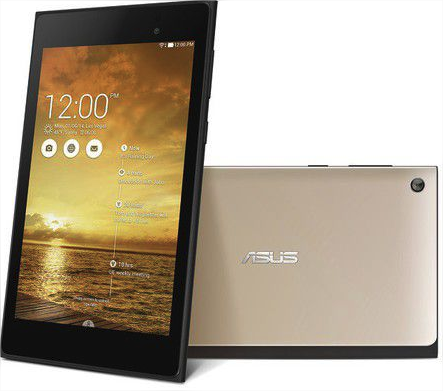

pour l'installation, c'est un montage à blanc là, c'est juste une tablette 7'' qui est "posée" contre l'écran du MMI et qui est "coincée" entre l'écran et le cache.
image.png.6b6fe503bafd44e5dd27e6498a0de5da.pngce modèle ASUS rentre au millimètre.

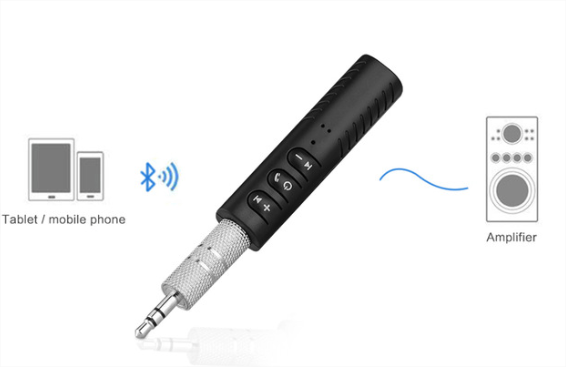

la connectivité 3G passe par le partage de connexion de mon téléphone et le son passe par le bluetooth via un adaptateur jack qu'on peut apercevoir sur la vidéo.
c'est encore en projet car il faut que je trouve un moyen d'amener du 12V à la tablette pour l'alimenter et aussi automatiser des actions quand je démarre ou éteint la voiture.
par contre je perd l'écran d'origine donc plus d’accès aux paramétrages de la voiture ... après je rentre pas tous les jours dans le menu paramètres non plus mais bon et au besoin le cache se retire en 30 secondes.
ce qui me sert le plus sur l'écran du MMI c'est changer les stations radio alors ça peut se faire.

Ca ne vaudra jamais un interphace Android dernier cri d'origine ni même les écran 10" qui ont la côte en ce moment dans la section a6 c6 et qui se développe pas mal. Mais faut dire aussi que c'est pas le même prix, je suis sur une installe à 70€ la tablette et 15€ le jack bluetooth.
