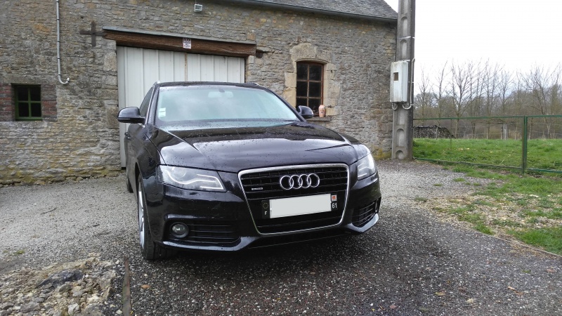

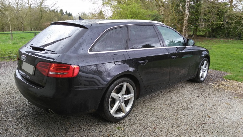

après un essai concluant j'ai laissé un acompte pour une belle Avant, en 3.0 tdi 240.
j'ai trouvé le moteur bien coupleux, la petite partie de voie rapide m'a convaincu pour les futurs longs trajets, ils seront tranquille.
voilà deux trois photos prisent tout à l'heure, en attendant l'acquisition la semaine prochaine.

la voilà dans la cour après 300km pour la ramener, 7.2l de moyenne à 130km/h et l'ordinateur qui affiche encore 510km d'autonomie, le rêve.

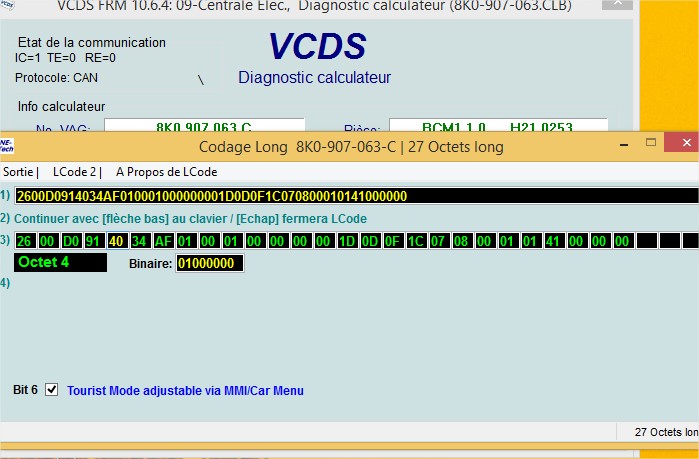

j'ai continuer à trifouiller avec le VCDS et j'ai activé l'inclinaison du rétroviseur passager lors du passage de la marche arrière et aussi l'affichage sur l'écran du MMI des radars de recul.
par contre je n'arrive toujours pas a activer les corner lights, j'ai peut être une version de VCDS trop ancienne ? 10.6.4 ?
Non y avait une manipulation spéciale à faire même si pas de libellé tu le mets à 1
J'ai une version en 908 donc rien à voir
Centrale 9
Codage 7
Byte 4
Octet 0
j'utilise justement cette procédure
quand tu parle de mettre à 1 tu clic ou ?

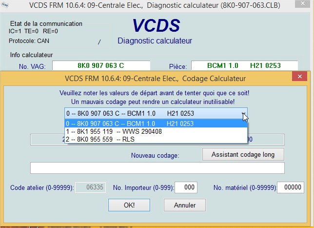

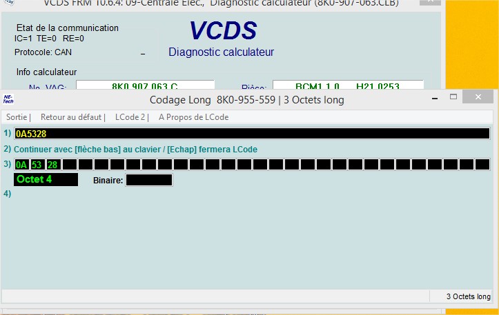

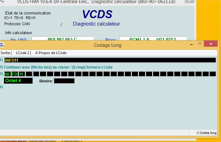

déjà quand je me met sur le menu centrale 9 j'ai 3 calculateurs, lequel prendre ?
suivant le choix du menu, voilà ce que j'obtient sur l'octet 4
Voilà je m'en rapelle dans ta valeur binaire tu mets 1 tout à droite vu que tu dois cocher le byte 0 c est celui tout à droite du coups dans ton binaire ça va donner 1 tout à droite on compte de droite à gauche pour les octets
Ne change pas de calculo prend celui par défaut
Tiens moi au courant
Ps vu qu'on a pas les cases à cocher on modifie directement le binaire ça revient au même et ça marche
je viens de tester et ça fonctionne nickel !
c'est le coup des cases à cocher, comme tu le soulignes, qui me faisait caler.
mais du coup c'est tout de même en rapport avec la version de VCDS ? car quand tu regardes les tuto en vidéo la case correspondante est bien là.
en tous ça c'est top, merci.
Aucune idée par rapport à la version
Tant que ça marche les cases à cocher ou modif en binaires reviennent au même
Juste se rappeler qu'on va de droite à gauche ça donne 7 6 5 4 3 2 1 0 octet

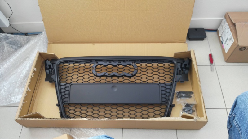

calandre et grille antibrouillard nid d'abeille commandés, ça va lui changer de look !

Tu as des photos de ta commande calandre + grille ? et les tarifs que t'as eu s'il te plaît ?
En tout cas, elle est bien kilométrée, mais cela me rassure sur le V6 3.0 comme quoi il est plus endurant qu'un 2.0 ! et elle a l'air bien propre !
salut, la calandre vient d'ici
https://www.jaimemavoiture.fr/pieces-tuning-audi-a4-2007-2011/6302-calandre-noire-audi-a4-b8-look-rs4-nid-abeille.html
et les grilles de là
http://www.ebay.fr/itm/331705506010?_trksid=p2060353.m2750.l2649&ssPageName=STRK%3AMEBIDX%3AIT
la calandre est mat tandis que les grilles sont brillantes, je vais les peindre en mat.

montage samedi, pour la calandre car les grilles arrivent plus tard.
