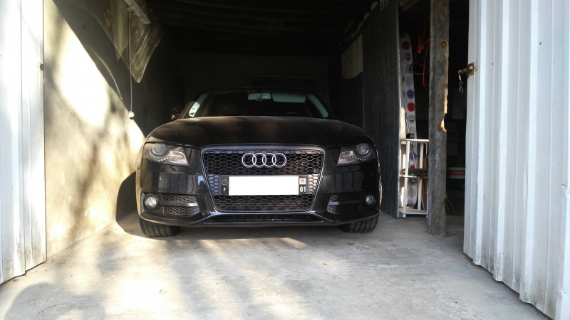

Au programme demain, montage de la calandre nid d'abeille.
Hâte de voir la calandre monter ça va bien rendre :)

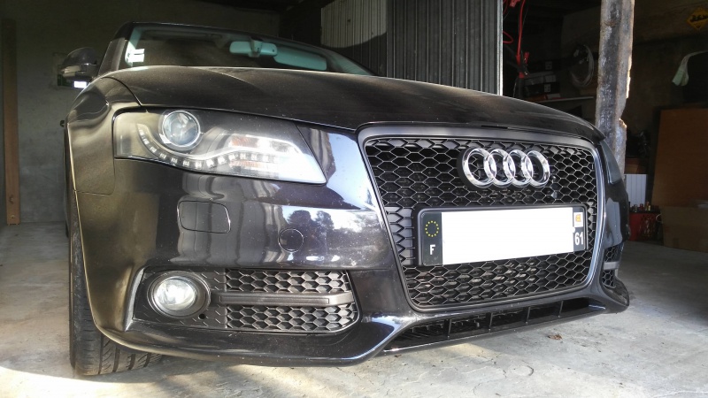

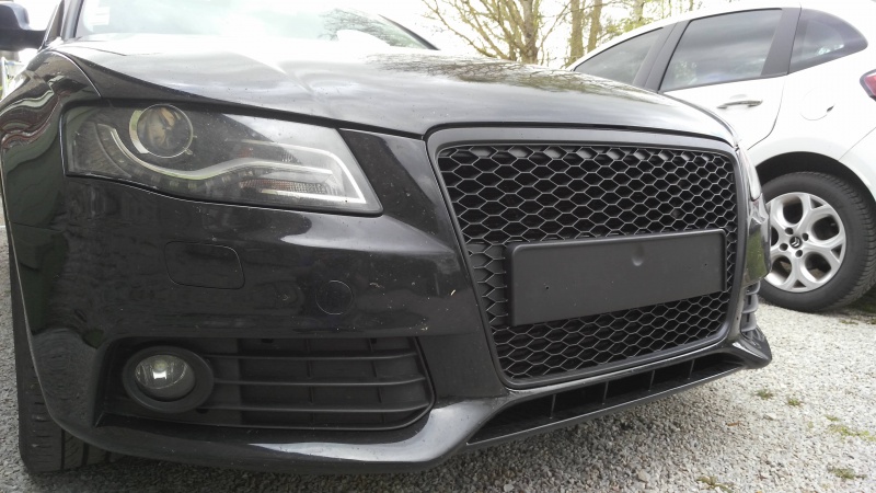

calandre en place, pas si simple que ça à mettre en place, faut être patient :reflexion:
me reste la plaque d'immat à poser, je vais aller acheter des rivets.
et le sigle audi également car celui d'origine ne se clips pas bien dans le support fourni et du coup j'ai peur qu'il se barre, il faut que je trouve une combine
reste les grilles d'AB semaine prochaine.
Vivement le rendu final, mais elle est déjà bien comme ça ;) !
Tu as mis combien de temps pour le montage ?
Impressionnante ta reprog !
Nikel😉!Pour le sigle j'espère que tu vas trouver la soluce.
En restant calme pour pas tout arracher lol j'ai du mettre 45min pour la dépose de l'ancienne et 45 autre minute pour la pose de la nouvelle

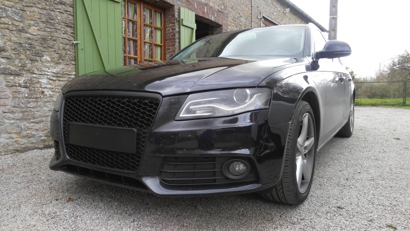

Plaque d'immatriculation reposée également.
J avais passé une bonne heure de mémoire pour la mienne après un repas bien arrosé mdr.
Ça ne jure pas trop avec les ab d origine ce n est pas la honte!
Moi mon sigle n à jamais bougé c est bizarre que le tienne ne tienne pas mieux.
Ah ça va, c'est correct ! en même temps il n'y a pas la dépose du parechoc c'est plus rapide ^^, mais effectivement les pattes en plastique font toujours peur...

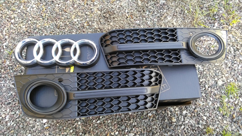

J'ai reçu les grilles, elles sont passées au plastidip.
Le logo est bien collé et ne devrait bouger.
Montage ce matin.
c'est en place, pas facile pour les grilles car comme annoncé dans un autre topic, c'est de l'adaptable et les grilles sont bien loin des cotes de celles d'origine, j'ai du mettre une vis pour maintenir ... bon après pour 40€ ...
J'ai l'impression de voir la mienne!!
Avec des xénons. ..lol
Joli résultat 🖒🖒

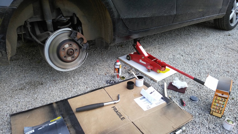

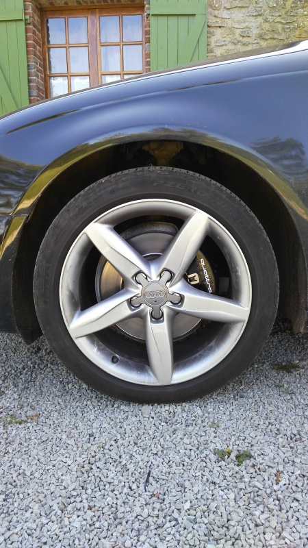

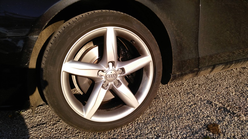

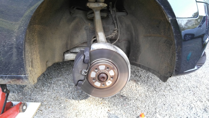

peinture des étriers avec le kit Foliatec cette après midi.
et mauvaise surprise du jour, à la 4 ème et dernière roue, l'écrou anti vol qui lâche ... du coup pas moyen de retirer la roue, alors peinture à travers la jante comme j'ai pu ...
la tête de vis n'a rien, c'est l'embout anti vol qui a cédé, la faute à ces garages qui sert ça avec la clé à choc !
je vais voir si je peux retrouver un embout ...
j'attends un bon séchage pour coller des stickers blanc "quattro" uniquement à l'avant
et accessoirement lavez la voiture ;-)

Nikel comme ca 😉!
Pourquoi ils ne tiendraient pas dans le temps , les miens bougent pas 😊.
T' as les même jantes que j'avais d'origine , que de souvenir🙄
+1 avec thebest perso ça fait 2 ans qui sont en places et ils sont comme si c'était hier neufs !

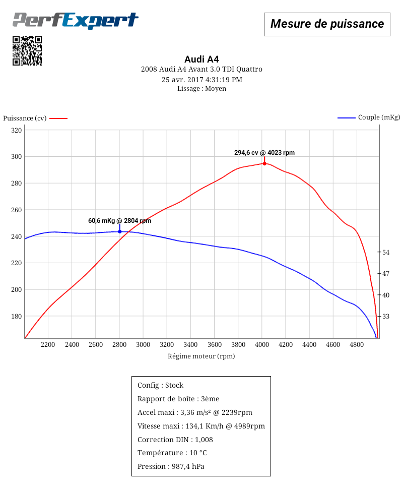

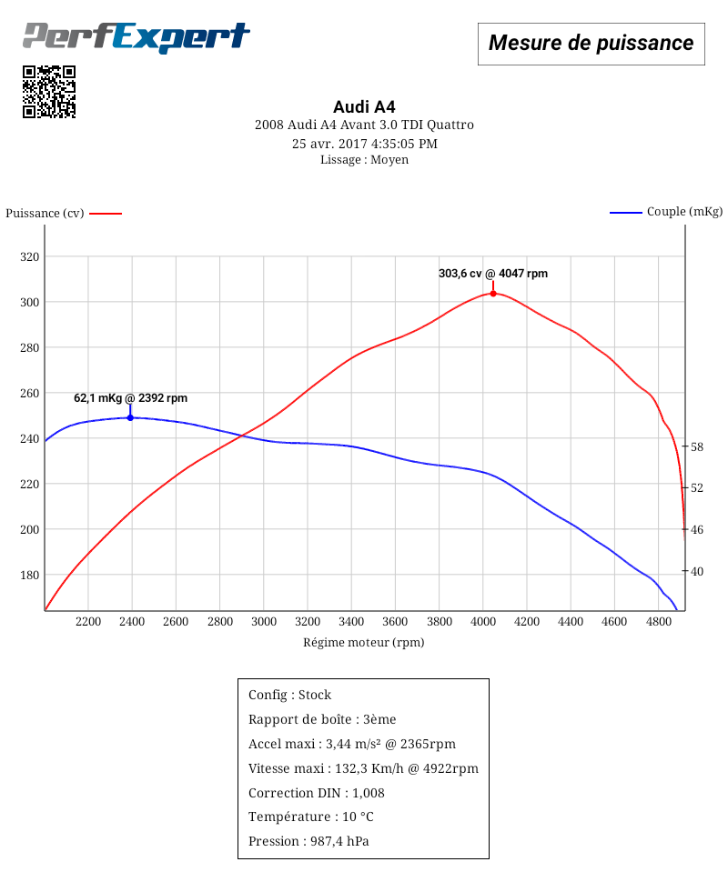

avant un jour ou je ferai un passage sur un vrai banc voilà deux mesures faite avec l'application PerfExpert.
la moyenne des deux donne 299.1ch et 613.5Nm moins de couple qu'annoncé mais en revanche plus de chevaux.
ça reste une appli mais ces chiffres sont souvent assez proche de ceux annoncés par le banc.
Plus réaliste en effet, que les 720 Nm. :bien:
